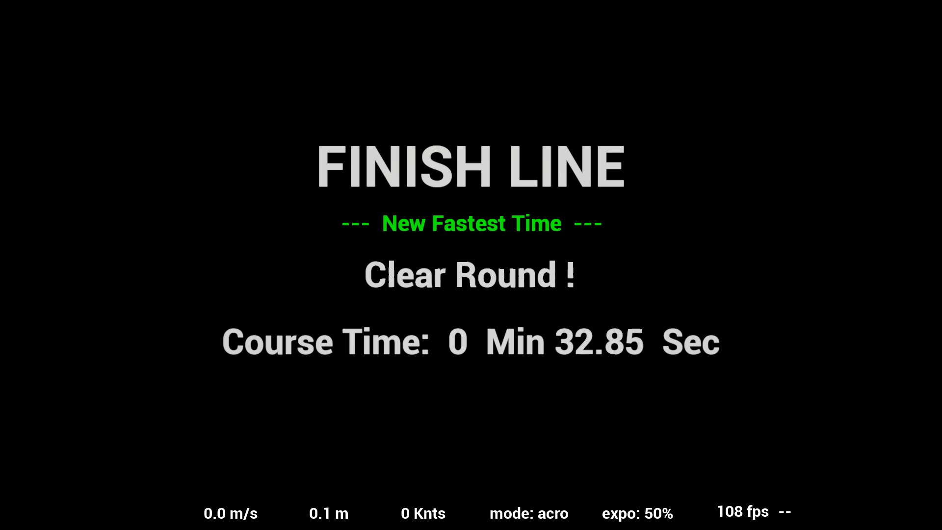

Ik ben zelf wat aan het oefenen in FPV Event PE.
Momenteel een tijd van 32.85 op de "Test Track", dus het begint er al wat op te lijken. :)
