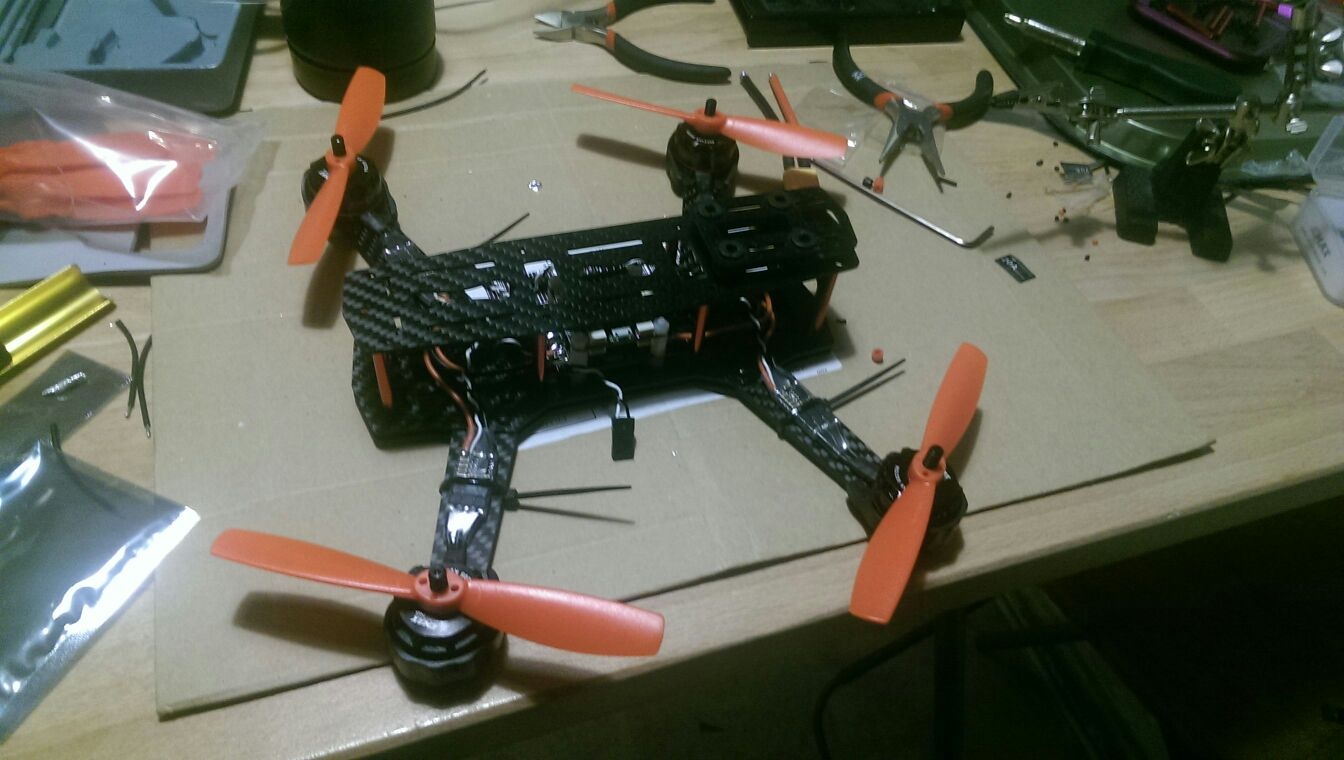

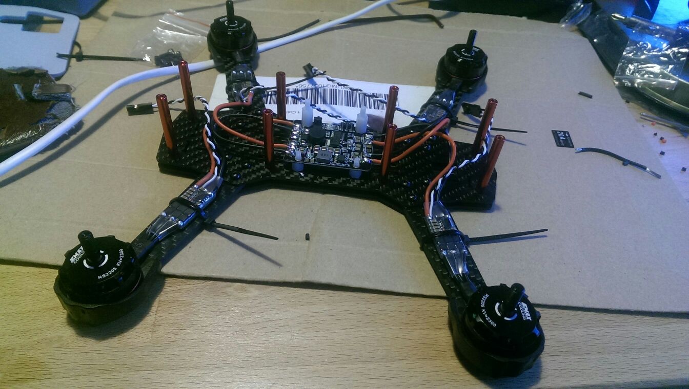

  • MsG
  • Laatst online: 29-11 20:23
MsG
Forumzwerver
Ik ben nu aan het bouwen, maar ondanks netjes solderen op de PDB zit er toch een verbinding tussen de + en - van diverse ESC aansluitingen. Hoort dat zo? of moet echt oneindige weerstand geven? Verbindingen van rond de 30, 40 kilo ohm
[ Voor 9% gewijzigd door MsG op 02-10-2016 19:30 ]
  • Gurrr
  • Laatst online: 22-03-2024
Ik ben nu aan het bouwen, maar ondanks netjes solderen op de PDB zit er toch een verbinding tussen de + en - van diverse ESC aansluitingen. Hoort dat zo? of moet echt oneindige weerstand geven? Verbindingen van rond de 30, 40 ohm
Herkenbaar, al is dit niet helemaal mijn wereld. Ik heb volgens mij hetzelfde meegemaakt, na het toevoegen van de ESC's. Volgens mij niets om zorgen over te maken.
http://www.rcgroups.com/forums/showthread.php?t=2099646
Met mijn "electronica" kennis is het enige wat ik doe + op + en - op -. Netjes schoonmaken, solderen. Als laatste meet ik met de multimeter de continuity.
http://en-us.fluke.com/tr...timeter-fundamentals.html
Ik vermoed dat iemand anders dit wel exact kan uitleggen.
  • DutchWalnut
  • Laatst online: 23-09 11:21
DutchWalnut
[CMDR Yondu]
Gisteren de diversity binnen gekregen van Realacc. Vandaag even willen testen.. het was maar van korte duur. :')
*yup dat zie je goed! Hij vloog na de crash weg...
  • MsG
MsG
Forumzwerver
Alvast even een low-res-voorproefje. Binnenkort even wat uitgebreidere foto's uploaden.
Afbeeldingslocatie: https://tweakers.net/ext/f/lMAy3TfKm8r2W5sqRGwYKKuw/full.jpg
Afbeeldingslocatie: https://tweakers.net/ext/f/eHkVQbrYpkOzkqTZuRlun0za/full.jpg
Deze week even de smokestopper maken en dan komen ook de LiPo's binnen. Uiteindelijk toch eerst 3S gedaan, de aanbieding die afgelopen week werd gepost was behoorlijk voordelig. Het merk scheen wel oke te zijn, dus heb er een paar gekocht.
Heb de draden van de ESC eerst nog lang gelaten, omdat het met FPV soms nog best een geschuif is met draden. Heb ze daardoor maar nu even qua aansluitplek op de PDB de links en rechts verwisseld, zodat het draad mooi in een bocht loopt.
Nog even wat dingen ook nalopen voordat ik ga testen, o.a.:
- Weerstandsmeting van de PDB even uitpluizen of dat nou klopt of niet
- Controleren of de schroeven van de motor de koperen draden in de motor raken, het schroefje ging wat moeilijk namelijk en had een bruinige bovenkant toen ik hem er uithaalde. Ik heb de lange schroef gebruikt want ik heb van die voetjes er bij gekocht, maar wellicht moet ik met die alsnog de korte schroeven gebruiken.
Erg vermakelijk en leerzam was het vandaag in ieder geval.
[ Voor 10% gewijzigd door MsG op 02-10-2016 22:36 ]

Net alles van mijn oude 5 inch frame overgezet op m'n nieuwe frame, de Realacc RFX185. (http://www.banggood.com/R...-Inch-Prop-p-1084776.html)
Het is allemaal erg klein en er is zeer weinig ruimte, maar met een beetje creativiteit is het gelukt om alles er op te krijgen :D
Dit frame is net zo groot als m'n 4 inch quad, maar een stuk lichter!
Vanavond even een test vluchtje maken :9
Afbeeldingslocatie: https://i.imgur.com/ZmBl2mi.jpg

Enige tijd geleden kwam ik er achter dat de bovenste bottom-plate van mijn ZMR250 was gebroken.
Daarop ben ik gaan zoeken naar een vervangend frame. Deze heb ik gevonden in de Martian II (250mm variant). Omdat ik ook niet helemaal tevreden was met mijn build (kabels niet ingekort e.d.) ben ik vrijwel overnieuw begonnen.
Hieronder een beknopt buidlog.
Eerst de meegeleverde PDB voorzien van het nodige tin:
Afbeeldingslocatie: http://www.jordyverbeek.nl/wp-content/uploads/2016/10/1-150x150.jpeg
Frame in elkaar gezet, en de PDB vastgezet.
Afbeeldingslocatie: http://www.jordyverbeek.nl/wp-content/uploads/2016/10/2-150x150.jpeg
Motoren geplaatst:
Afbeeldingslocatie: http://www.jordyverbeek.nl/wp-content/uploads/2016/10/3-150x150.jpeg
Bestaande kabels van de ESC's gehaald en voorzien van nieuwe tin:
Afbeeldingslocatie: http://www.jordyverbeek.nl/wp-content/uploads/2016/10/4-150x150.jpeg
Motoren op de ESC's aangesloten, en ESC's op de PDB:
Afbeeldingslocatie: http://www.jordyverbeek.nl/wp-content/uploads/2016/10/5-150x150.jpeg
FC en FS-ia6b geplaatst:
Afbeeldingslocatie: http://www.jordyverbeek.nl/wp-content/uploads/2016/10/6-150x150.jpeg
Hierna ben ik vergeten foto's te maken. In de tussentijd is helaas de connector van mijn VTX afgebroken.
Als vervanger heb ik gekozen voor de ImmersionRC TrampHV.
Ondertussen heb ik ook de ESC kabels ingekort, en heb ik een Matek PDB v3.1 geplaatst boven de FC.
De Matek gebruik ik nu alleen voor low voltage alarm, maar omdat deze ook een filter heeft op de 12v BEC, ga ik hier de VTX op aansluiten.
Ik weet niet hoe ik de Matek ook kan gebruiken voor Lost plane in combinatie met PPM (of later IBUS). Iemand hier ervaring mee?
Tevens is er nog een nieuwe Naze32 rev6 10DOF onderweg, zodat ik de pinheaders wat beter kan wegwerken en weer IBUS kan gebruiken (pin 4 is afbroken tijdens een crash).
Afbeeldingslocatie: http://www.jordyverbeek.nl/wp-content/uploads/2016/10/7-150x150.jpeg
Afbeeldingslocatie: http://www.jordyverbeek.nl/wp-content/uploads/2016/10/8-150x150.jpeg
Afbeeldingslocatie: http://www.jordyverbeek.nl/wp-content/uploads/2016/10/9-150x150.jpeg
Tot zover ben ik best wel tevreden over de Martian II. De 2200mAh LiPo's zijn eigenlijk iets te groot, maar het past allemaal net.
  • MsG
MsG
Forumzwerver
Jij hebt ook doffe solderingen op de ESC's zie ik. Dat had ik ook bij het bouwen afgelopen zondag. Alle solderingen mooi glanzend, ook op de PDB, behalve op de ESC's. Wellicht omdat er een deel van het voorgesoldeerde tin blijft liggen en dat mengt met de nieuwe tin? Wellicht dat ik ook te moeilijk doe en het niet uitmaakt, als de solderingen maar goed zijn aangebracht.
Leuke build verder :).

MsG schreef op woensdag 05 oktober 2016 @ 13:37:
Het viel mij wel op dat ik voor het desolderen veel hogere temperaturen nodig had. De soldering lijkt verder wel goed te zijn, dus heb ik het maar zo laten zitten.

Denk dat de ESC's niet-loodhoudend zijn dan, gezien dat niet meer mag en ik zelf met lood soldeer.
Wat meten anderen trouwens op hun PDB's tussen de + en - van een ESC aansluiting (liefst zonder ESC). Ik krijg een hele hoge weerstand (~47K Ohm) maar ik had Open Loop (oneindige weerstand) verwacht eigenlijk.

  • Radiance
  • Laatst online: 29-11 19:01
Radiance
Hmmm er is toch iets meer stuk gegaan bij de crash dan ik in eerste instantie dacht.
ESC 3 is kapot, die motor was al een beetje gaar door mijn aller eerste crash/fly away en deze bromde al een beetje. Ik heb net een nieuwe motor op de ESC aangesloten en nog steeds niets. Alleen het vreemde vind ik wel dat er niets raars aan de ESC te zien is. Zie nergens iets wat doorgebrand of kapot lijkt.
Jammer maar wel een goede reden om meteen de ESC te upgraden naar BLHeli_S :P
Iemand nog tips/suggesties? Liefst een beetje budget... :D
Die 4 in 1 ESC zien er ook wel aantrekkelijk uit trouwens en cheap maar weet niet of ik PDB, FC en die ESC kan stacken in mijn frame. Ik ga maar weer eens rondneuzen denk ik... :+
Het zijn de Racerstar RS30a v2 geworden.
Had een VIP deal dus die waren maar een paar euro duurder dan de 20a versie en scheelt ook niet zo veel in gewicht (0.59g p/s). Heb er ook meteen 2 doosjes 5040 5x4x3 props bij besteld van KingKong. Die waren nu een stuk goedkoper dan toen ik m'n quad ging bouwen, 6,23e per doosje.
Nieuwe PDB en deze ESC hebben pads ipv stekkertjes om de motoren op te solderen dus er gaat ook wel weer wat gewicht vanaf en ik zal m'n pdb nu ongetwijfeld een stuk beter kunnen solderen omdat ik toen nog een 30w 10e bouwmarkt soldeerbout had. Ging niet echt lekker met de batterij draden toen.
Ik heb nog 2 reserve motoren liggen dus die slechte motor gaat er ook direct tussen uit en dan ben ik reuze benieuwd hoe het straks allemaal gaat. In de tussentijd lekker veel in de sim kloten en hopelijk snel ook met de Qx90.
Van de 4in1 zie ik nu dus nog even af trouwens. Heb nog heel even getwijfeld om ook direct een x frame te bestellen maar ik moet eerst deze maar gewoon op vliegen anders blijf ik aan de gang.
Als die 2 lipo's er dan ook zijn ben ik voorlopig wel even klaar en wil ik gaan sparen voor de Taranis. Tenzij er weer wat stuk gaat, wat waarschijnlijk wel gaat gebeuren maar dat hoort er bij. :P
Als de Taranis er dan uiteindelijk is ga ik me wel eens verdiepen in een kleine strakkere build met evenveel of meer power want tegen die tijd ben ik vast wel een heel stuk beter geworden.
Nu maar hopen dat het allemaal niet voor niets is geweest met die idiote wetten die ik hier lees... :(
[ Voor 52% gewijzigd door Radiance op 07-10-2016 00:43 ]
