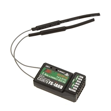

Vraag van een newbie. In heb nu (samen met mijn zoon) een syma x5, mini h8 en een jjrch31 (en een eachine e010 onderweg).
Nu zoek ik een transmitter die eigenlijk allen kan besturen. Mijn handen zijn wat groot voor de meegeleverde transmitters. Nu is mijn budget niet groot genoeg voor taranis. En ligt een turnigy9xr of een flysky fs? Of Devo7e meer in het budget.
Ik kan alleen niet veel vinden of deze alle bovenstaande quads kan besturen. Waar kan ik die info vinden?
PSN id: GG--77
  • Radiance
  • Laatst online: 19:01
Radiance
Dat gaat niet zo out of the box werken.
Je zult op iedere drone die je nu hebt de ontvanger moeten vervangen met een ontvanger waarmee de zender die je op het oog hebt mee overweg kan.
Als dat al mogelijk is, is de Taranis dacht ik toch wel de enigste optie omdat daar hele kleine ontvangers voor zijn. Die bij zo'n Turnigy of FlySky werken zijn aan de grote kant en zullen bijvoorbeeld al niet op de Eachine passen die onderweg is.

Ik vraag me af of het mogelijk is wat je wil.
Het probleem bij de 'goedkope' drones is dat ze veelal een eigen communicatieprotocol hebben. Hierdoor kun je niet zomaar een FrSky of Devo laten praten met deze quads.
Er zijn toy-grade drones die hetzelfde protocol gebruiken. WLtoys staat daar bekend om, hun V222 transmitter praat met vele andere. Maar er is niet echt een duidelijk overzicht wie welk protocol gebruikt.
Verder, precies wat Radiance zegt :)
Een Turnigy zendmodule kan ook vervangen worden door een FrSky. De vraag blijft buiten dit om of het wel mogelijk is.

Daarnaast kom ik er niet helemaal uit met de receiver. Ik heb deze:
Afbeeldingslocatie: https://images-na.ssl-images-amazon.com/images/I/51hoSZsbgYL._SY355_.jpg
De Ia6B, die velen hier ook hebben.
Maar is dit de hele antenne? Of moet je vanaf die dikkere uiteindes zelf nog gaan klieren met draad en krimpkous? Ze zijn namelijk niet zo gek lang. Op sommige foto's zie ik mensen met enorme antennes als een soort insect, in een hoek van 90 graden onderling. Ik heb het gevoel dat de plaatsing en hoek van de antennes enorm nauw steekt, maar kan er ook weer niet heel veel inhoudelijke info over vinden. Op heel veel 250 mm quad foto's op Google kan ik de antennes bijvoorbeeld niet eens ontdekken.
Door die dikke uiteinden van de 6B kan je dit ook niet mooi door een gaatje ofzo steken, en los halen wil ik ook niet echt.
[ Voor 5% gewijzigd door MsG op 19-09-2016 10:52 ]

MsG schreef op maandag 19 september 2016 @ 10:51:
Ik heb dezelfde RX op m'n quads, ik heb het bevestigt met zipties aan de standoffs en dan met krimpkous er omheen, zit dan gewoon goed vast.
Ik test sinds dit weekend mijn quad met de SmokeStopper die Cavey vorige week hier linkte en sluit die weer rechtstreeks aan op mijn aangepaste Xbox 360 adapter die ik ook gebruik om mijn Accucel charger van stroom te voorzien. Werkt prima en die Xbox adapter aanpassen is ook vrij simpel.
En net zoals noobgrinder hierboven monteer ik m'n antennes ook met een tie wrap en krimpkous aan de zijkant van m'n frame.
Krimpkous over de antenne tot de onderkant van het dikke gedeelte, tie wrap erdoor en die vast maken aan het frame.

  • Radiance
Radiance
Dat was dus het probleem, dat deed ie dus niet. Ik heb failsafe op mijn i6 geconfigureerd en die gooit bij signaalverlies de throttle naar -100% (1000 in Betaflight) alleen het probleem dan was dat Betaflight dat in Airmode niet oppikt en de motoren dus als 0 throttle laat draaien in Airmode. Nu pikt de receiver een error op en schakelt failsafe in door dus throttle en AUX 2 naar -100% te gooien.
Als AUX naar -100% gaat (i6 failsafe) wat gelijkstaat als 1000 in Betaflight schakelt ie dus ook failsafe in omdat ik dat zo als bovenstaand geconfigureerd heb in Betaflight.
Tenzij jullie iets beters weten?
Ik gebruik trouwens al een switch om te armen.
Ik draai gemodde firmware op de i6 die alle 10 channels activeert.
Als ik nu de transmitter uitzet vallen de motoren gewoon netjes helemaal uit met deze configuratie.
Ik ga het eens proberen door een blokje te lopen en te vragen of m'n vriendin het in de gaten houdt als ik ver weg ben of ie dan uit valt en dan hou ik zelf de error waardes op de transmitter in de gaten.
Ik zou het anders niet weten maar dit lijkt mij de enigste en beste optie die ik kan configureren.
Net een blokje gelopen met drone in airmode gearmed. Op het moment dat ik op mijn TX zag dat het signaal verloren was kreeg ik een app van m'n vriendin dat de motoren waren uitgevallen.
En nog even ter verduidelijking, die arm switch kan ik dus niet configureren in de failsafe van de i6. Alleen de sticks en draaiknoppen. Of ik heb ergens nog een setting in de zender verkeerd staan.
