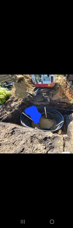

robzen schreef op maandag 26 augustus 2024 @ 11:04:
De put is het enige deel wat met het maaiveld in contact komt. Bij een langdurige strenge vorst periode kan er theoretisch wat aanvriezen…. Hoewel de brine tot -14 C makkelijk moet aankunnen.
Aangezien ik nu met de aanleg rondom de put bezig ben is dit eenvoudig te realiseren. Een beetje gedacht vanuit ‘baat het niet dan schaadt het niet’ :)
Zou hier geen geld/energie in steken, die putten kunnen er prima tegen en zoals gezegd stroomt er relatief warme bronvloeistof doorheen.

Gwaihir schreef op vrijdag 30 augustus 2024 @ 17:30:
Onze bron bestaat uit drie boringen, met al met al redelijk wat horizontale verbindingsleiding op 80 cm diepte. Ik merk dat die best beïnvloed wordt door de temperatuur van het seizoen. (Dus 's zomers is de bron ietsje warmer dan je eigenlijk zou verwachten, 's winters ietsje kouder.) Vanuit dat oogpunt denk ik dat er best iets te halen valt met het isoleren van de ondiep liggende delen.
Maar - en daarom reageerde ik nog niet eerder - dit gaat bij @robzen toch sowieso over een als geheel ondiep liggende bron?
De bron zelf ligt op 2,50m onder het maaiveld in het grondwater en bestaat uit 4 x 200 meter tyleen van 32 mm.
Het gaat in dit geval alleen om het mogelijk aanvriezen van de onderdelen in de put, de verdeler in de put zit op ongeveer 50 cm onder het maaiveld (terras).

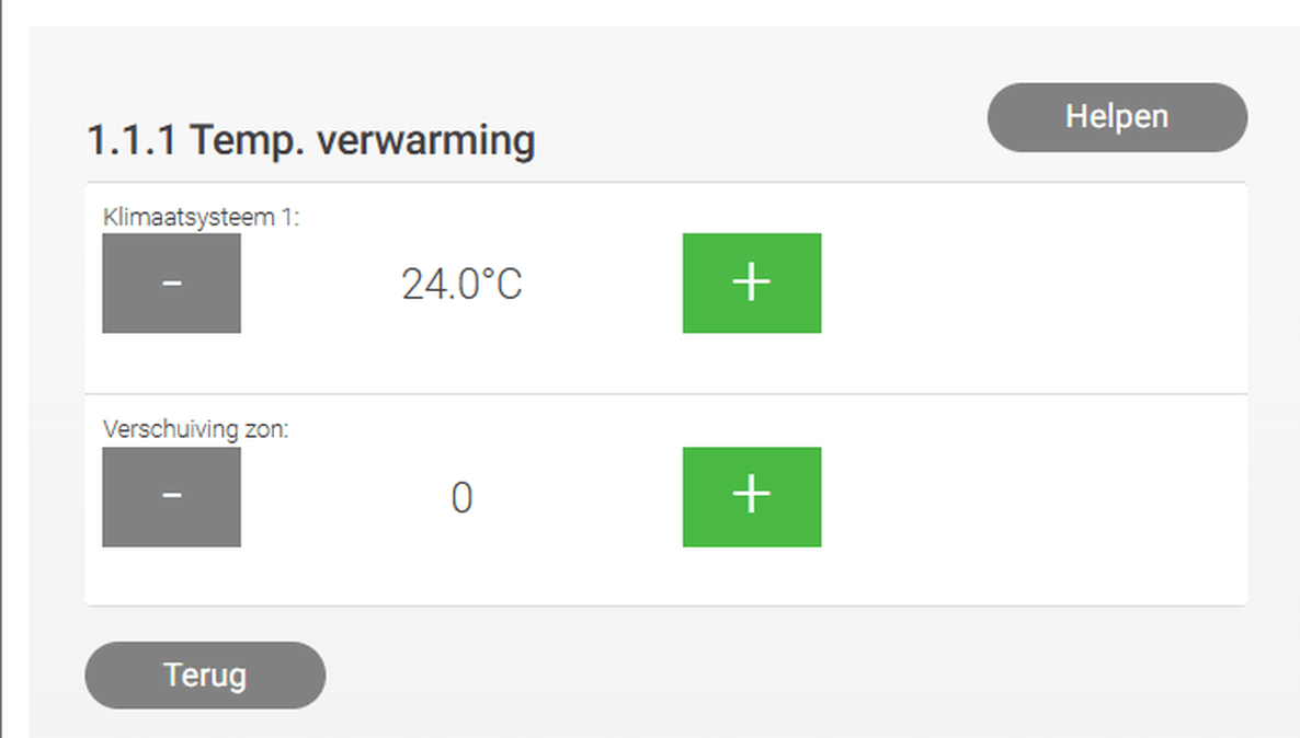

Hier een Alpha innotec MSW2-6S warmtepomp met een RBE kastje in de huiskamer. Ik heb de Warmtepomp in het netwerk hangen, en lees hem uit in Home-assistent. In de winter merk ik vaak dat de warmtepomp 'savonds begint, en dan een lange run maakt tot vaak in de ochtend. Prima voor mij op dit moment, maar zodra ik over ga naar een nieuw energie contract inc zonnepaneel boete, is het denk ik fijner als de warmtepomp zijn run overdag doet ipv in de nacht. Heeft iemand een idee hoe ik mijn Alpha innotec MSW2-6S kan "sturen"?
  • SebastiaanPs
  • Registratie: Oktober 2022
  • Laatst online: 21:12
Tijdschemaatje? Om 10:00u ‘s ochtend 20.0 gr, evt. om 14:00u naar 20.5 gr. Om 23:00u naar 19.5 gr. En met een lage Ta zeer traag verwarmen. Dan zal je warmtepomp in het tussenseizoen grotendeels op PV verwarmen. Bij nieuwbouw zal door het lage warmteverlies één enkele stap van +0.5 gr voldoende zijn.
WP: Mitsubishi Electric SUZ-SWM80VA2 + ERSD-VM2D. PV 3330 Wp. Huis 1931, gasloos sinds jan '24.
  • Dacuuu
SebastiaanPs schreef op maandag 9 september 2024 @ 20:08:
Als ik inlog op de webinterface heb ik dit. Er zit dus een tijdschema in.
Nu nog eens kijken hoe dit precies werkt. Wat bedoel je precies met TA?
Afbeeldingslocatie: https://i.imgur.com/8yccQU3.png

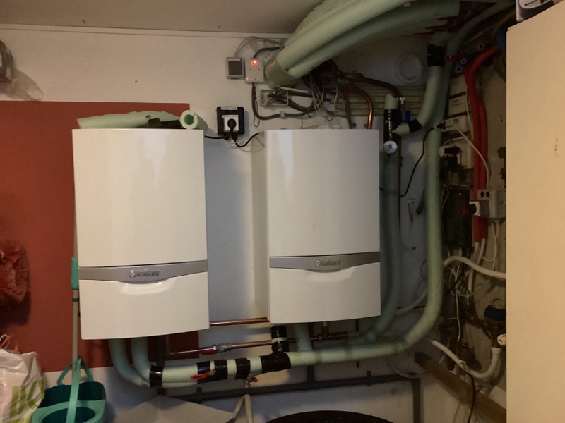

Dag Hallo
In mijn huis zijn drie vws 36 pompen geinstalleerd. Pomp 1 hangt aan de thermostaat. Pomp 2 wordt gebruikt voor water boiler en bijverwarmen in de winter. Pomp 3 is er later bijgezet omdat we niet genoeg capaciteit hadden met pomp1.
Pomp 2 werkt met een relais en drieweg klep. Boiler koud dan schakelt hij in door relais, pomp 1 te weinig capaciteit dan wordt hij door dat tijd relais ook ingeschakeld
Pomp heeft eigen tijd relais met vertraging obv signaal pomp 1
Vd installateur begrijp ik dat het niet allemaal door de thermostaat bediend kan worden waardoor hij relais heeft moeten gebruiken.
Nu ben ik eigenwijs en beetje technisch. Ik las dat je pompen ook in cascade kunt zetten. Kan dat ook met de vws 36?
Wat ik zou willen is dat pomp 1 en pomp 3 altijd hetzelfde doen. Pomp 2 mag zo blijven als die nu is.
Is dit mogelijk?
Is het zo simpel als de ebus op pomp 3 aansluiten en stuurt de thermostaat dan 2 pompen aan? Of is cascade heel iets anders?
Danks

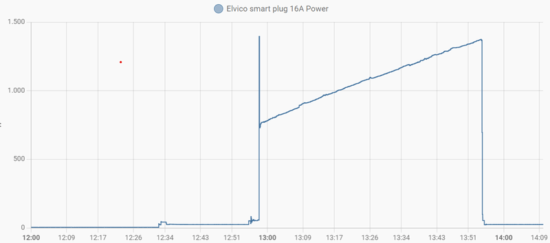

roltor schreef op vrijdag 13 september 2024 @ 07:03:
Bij mij is het element uitgeschakeld.
Voor verwarming en (normaal) SWW, of..?
Voor de legionella run, gaat ie echter wel even aan, voor de laatste paar graden verwarmen
(Je reactie doet me afvragen of we langs elkaar heen praten; uiteraard is het element meestal uit. Ik bedoel of het via de instellingen uitgeschakeld is en dus door de WP zelf niet ingeschakeld kan worden. Maar wellicht heeft jouw WP daarvoor meerdere losse instellingen, voor verwarming, SWW, en SWW-legionella.)

Gwaihir schreef op vrijdag 13 september 2024 @ 13:40:
Het element is inderdaad via de instellingen uitgeschakeld.
Het gaat alleen aan om het laatste deel van de legionella run te doen, omdat de warmtepomp dat zelf niet kan. Blijkbaar overruled dat die instelling, ook wel logisch.
Verder blijft ie altijd uit, dus voor verwarming en warm tapwater. Ik heb een kWh meter geplaatst, en ik kan zien dat dat ook echt zo is. Normaal verbruikt de compressor 200W voor verwarmen, 1000W voor het opwarmen van het voorraadvat warm tapwater en 5000W een keer per week midden in de nacht, tijdens de legionella run.
Apparaat is een Nibe f1255.

roltor schreef op vrijdag 13 september 2024 @ 19:08:
gelukkig heb je geen capaciteitstarief! Anders zou dat piekje van 5000W wel vervelend zijn.
Hier nog steeds tevreden van mijn WP op R290 - ik kan SWW maken tot 68 graden op de compressor. Zo hoog ga ik wel niet, maar het kan.
[ Voor 7% gewijzigd door bjp op 13-09-2024 19:18 ]
Mooi! Die instelling zou je buur veel geld hebben bespaard..
Ja, goed, maar deze test zou, t.o.v. wat je buur meemaakte, eigenlijk pas valide zijn als je WP stuk is (dus die reguliere 200W en 1000W wegblijven, en jij het koud hebt i.p.v. je meter ziet oplopen).
Zou je WP er maar niet stuk voor maken :P.

Hoi,
Ik heb er 2.
Die staan parallel. Er zit een stroming richting ventiel tussen dat de stroming maar in 1 richting doorlaat. Als er dan maar 1 aan staat dan blijft de stroming gewoon door de vloerverwarming gaan in plaats van “verkeerd om” door de inactieve warmtepomp.
Ik heb het regel algoritme zelf gemaakt. Geen home assistant. Ik heb iets compleet “home brew” van voordat home assistant bestond. Mijn algorithme is bijzonder omdat het maar 1 start per dag doet hetgeen de warmtepompen een lange levensduur geeft.
Ik heb de flows wel heel precies moeten balanceren maar dat is dus gelukt.
Kortom… het kan allemaal. Maar het is wel wat hobbyen/tweaken.
(En dank @Gwaihir voor de trigger)

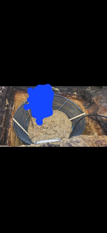

Hallo allemaal,
Ik heb een gedeelte gelezen op dit forum over mensen die goeie resultaten hadden met een grabencollector/horizontale bron.
Ook zag ik iemand met een vraag over diameters ect. Over hoe dit te maken.
Door relatief kleine beschikbare oppervlakte van de achtertuin wil ik aardwarmtekorven proberen.
Nu ben ik bij mijn huis bezig met aardwarmtekorven. Nieuw voor mij en weinig info op dit forum te vinden.
De korf is als volgt opgebouwd.
133mtr tyleen 32x2mm in een circel die conisch toeloopt van 2.4mtr bovenin naar 1.8mtr onderin. Hoogte is ongeveer 1.1/1.2mtr.
Ik heb 1 tyleen koppeling met steunhulzen gebruikt om de leiding aan elkaar te koppelen. (Ik had rollen van 100meter.)
Totaal heb ik 3 korven gemaakt welke nu zijn ingegraven.
De korven liggen op een diepte van ongeveer 2.1/2.2 meter en dus ongeveer 1 meter onder het maaiveld. De korven liggen hart op hart ongeveer 6mtr uit elkaar en in een zigzag in de tuin.Dieper kon niet door het grondwater wat omhoog kwam. Grondwater in dit gebied zit rond de 1mtr diepte soms.
De korven zijn onderling doorverbonden dmv tichelmann aansluiting. (Gelijke leidinglengte/weerstand = gelijke doorstroming.)
De korven zijn met de slangen die vanuit het diepste punt komen rood gemarkeerd met tape omdat ik hier de meeste "warmte" vandaan verwacht.
Het huis wordt momenteel nog grondig verbouwd, en na drogen van stucwerk met een bouwdroger (niet op de bron). Zal hopelijk de warmtepomp begin/half december gaan draaien.
Voor een eventuele bijstook wordt er in de woonkamer een kachel geplaatst van 7kw en de warmtepomp kan sww elektrisch warm maken.
De warmtepomp wordt een:
Alpha innotec wzsv 62k3m
Welke met een rbe+ in de woonkamer de stooklijn +/- 1°c mag verslepen.
Afbeeldingslocatie: https://tweakers.net/i/DxbeZUW3fPYwuDoQGiaAbKIjYmM=/x800/filters:strip_icc():strip_exif()/f/image/Gb14qoyTTnh37cf9YLYedpFO.jpg?f=fotoalbum_large
Afbeeldingslocatie: https://tweakers.net/i/mkhlKTQ-YPvpc-0HgVeOG3JI5Hs=/x800/filters:strip_icc():strip_exif()/f/image/AwcrFZoSl2ZeUS3suSRfiPpB.jpg?f=fotoalbum_large

Oei...
hoeveel energie ga je hier in een seizoen uit trekken?
ik vrees dat je tekort gaat komen.
Lees mijn sommetjes in deze post eens door
Dat was en poging het fenomeen "uitputtende bron" te begrijpen door te proberen ze te ontwerpen (een ontwerp niet om te maken, maar om te begrijpen hoe dat zou werken).
De sommetjes en kengetallen kan je overnemen.
Grofweg is mijn conclusie inmiddels:
- je hebt hart-op-hart afstand van 60cm nodig. Minder levert niet "meer" vermogen maar wel lagere delta-T (betere aankoppeling van slang naar aarde).
- je moet niet proberen meer dan 10W a 15W per m2 tuin oppervlak te proberen trekken.
Een korf levert maar matig wat op:
Kwa bufferwerking:
- je hebt een goede aankoppeling met de klomp aardig die je omsluit.
- Maar de omsloten klomp is maar 1/4 x pi x 2m^2 x 1m = ongeveer 3kuub groot.
- dus 3 klompen is maar 9 kuub.
- een vloer van 40m^2 en 10cm dik is 4kuub beton, dus je aardklompen geven je een buffer van ongeveer 2 vloeren van 40m2.
Kwa warmtestroom:
De aanvulling van de warmte moet gewoon van het oppervlak komen en dat is per korf slechts pi x 2m = 6m2. Met 3 korven dus slechts 18m2. Bij 15W per m2 zou je daar slechts 270W uit kunnen trekken. Eventueel 2 a 3x zoveel als je influx van omliggende grond meeneemt.
Kortom: ik gok dat je vrijwel geen warmteaanvoer gaat hebben en dat je korven je ongeveer een verdrievoudiging van je vloer-bufferwerking gaan geven. Daarmee put je vrees ik je bron in ongeveer 1 week uit. (het is wat mij betreft geen welles nietes spelletje, probeer gerust wat je wil proberen, maar ik krijg het met sommetjes niet recht gerekend).
NB:
Ik heb zelf een horizontale collector met 300m tyleen van 32mm dat op 1m20 uit elkaar ligt. Achteraf gezien had ik beter 600m op 60cm kunnen leggen. Ik heb 2 warmtepompen van 3kW, dus maximaal 6kW bij een cop van meestal ongeveer 3. Het grootste deel van de tijd heb ik aan 1 voldoende en trek dus 2/3 x 300W = 2000W uit ongeveer 300m2 grond.
Zie hier metingen over winterseizoen 2023
"Van scratch" zelfbouw home-automation, Solaredge 14.4kWh thuisbatterij & 57 PV panelen 9000kWh/jaar, 135heatpipes, 150L zonneboiler, 2x 3kW Vaillant water/water warmtepomp vws36/4.1, smartEVSE laadpaal, 1wire/X10/P1, Jacuzzi, Sauna, Ioniq5 EV
Kwa bufferwerking:
Kwa warmtestroom:
NB:
Bedankt voor je reactie, ik zal je berekeningen nog doorlezen.
Ik heb ongeveer 3kw bodemzijdig vermogen nodig. Ik weet dat het een grote gok is, echter wilde ik dit graag een keer proberen en de kans was er nu. De totale kosten zijn rond de 450€ na een boel gezoek op marktplaats en zelf alles doen natuurlijk.
Op internet heb ik onderstaande bijlagen gevonden van een bedrijf in duitsland. Misschien zijn de grondlagen hier anders dan bij ons.
Het vermogen van de korf is hier ook weergegeven, echter kan ik (nog) niet vinden hoe dit is bepaald.Afbeeldingslocatie: https://tweakers.net/i/X4KTR0I2mpvvFb31Owcj7bnZyDU=/x800/filters:strip_icc():strip_exif()/f/image/7YjQWBbXezXXTOBQO9PjCp3y.jpg?f=fotoalbum_large
  • Stefannn
  • Registratie: Januari 2023
  • Laatst online: 19:38
Stefannn
Edwinvndk schreef op zondag 15 september 2024 @ 21:16:
Het vermogen van de korf is hier ook weergegeven, echter kan ik (nog) niet vinden hoe dit is bepaald.[Afbeelding]
Tja…
Naar mijn mening moet je wel kunnen “beredeneren” hoe iets werkt.
Het ding doet grofweg 2 dingen:
Bufferen:
het doorstroomt een klomp aarde die de pieken en dalen kan opvangen.
Je bereikt grond tot op ongeveer een halve meter van de slang. Op zich ook wel verder maar dan neemt de temperatuur val erg toe. Als slangen meer dan een meter uit elkaar liggen grofweg 1 a 2 kuub per strekkende meter. Daarom heb ik met 300m slang ongeveer 300 a 600 kuub “buffervermogen”.
Dat is in een korf dus vrij beperkt.
Energie leveren:
Grond levert niks. Het komt ofwel van boven danwel van beneden. Van beneden (de aardkern) is sowieso heel erg beperkt dus defacto komt alles van boven.
Dat betekent dat een goed systeem:
- ofwel een buffer capaciteit heeft die genoeg is voor een heel winterseizoen en dat je dat in de zomer “herstelt” door de boel op koelen te zetten. Dat is dus het geval bij een verticale bron in een gebied waarbij dicht op elkaar gepakte buren allemaal een dergelijke bron hebben.
- danwel een lagere buffer capaciteit, net genoeg voor dag/nacht verschillen cq “een paar koude dagen”. En een vrij stabiele influx van warmte via het oppervlakte.
Dat is het geval bij een horizontale bron.
Vanuit mijn metingen weet ik dat mijn bron over 300m (dus 300 kuub buffer) een buffer capaciteit heeft van ongeveer 2 weken. Voor de rest volgt het ongeveer het gemiddelde van de buitentemperatuur en “10 graden”. De buitentemperatuur straalt in van boven, de 10 graden straalt in van onderen. Vandaar….
Dus…
Je gaat buffer capaciteit hebben voor een paar dagen.
Maar je mist oppervlak.
Oppervlak is niet enkel “direct er boven”, ook “schuin er boven”.
Als ik jou was zou ik echt kijken “of je meer grond oppervlak kan bereiken”.
Misschien dat het met een kleinere tuin toch lukt:
Dicht bij elkaar: ik heb ze op 1m20, als ik opnieuw zou doen zou ik op 60cm gaan want ik gebruik het oppervlak niet optimaal. Met een kleinere tuin zou je naar 30cm kunnen gaan.
Het ligt bij mij op 1m50 diep, de afstand naar de oppervlakte is dus groter dan die tussen de slangen. Daarom denk ik dat dichterbij dan 60cm niet heel veel meer helpt.

Ik heb al een tijdje onze digitale meter gekoppeld in Home Assistant.
Als de verwarming op manueel staat (24u) zie ik volgende grafiek in Home Assistant:
Afbeeldingslocatie: https://tweakers.net/i/l0auUzrhBSTHYuUHoLc4K4Enha0=/800x/filters:strip_exif()/f/image/UQ6brovGZGy56BDaUpVFS3o3.png?f=fotoalbum_large
Is dit verbruik van 2 kW, telkens voor een aantal minuten, normaal? Hoe is dit bij andere installaties? Ik verwacht dat hier een geleidelijke lijn is, niet ineens van ~0 naar 2 maar geleidelijk van ~0 naar 2 kW.
Ik vroeg me ook af hoe andere soortgelijke installaties ingesteld waren, staan ze gewoon manueel (24u) op 21 graden of ook tijdgestuurd? Ons huis koelt af naar ongeveer 19.5 graden 's nachts indien tijdgestuurd van 6-22u. Eergisteren duurde het 2u (6u-8u) voor ik de compressor af hoorde springen, dus 2 uur om het huis op te warmen.
I.v.m. warm water: Ik heb de tijd ingesteld van 11u-17u omwille van de compensatie door zonne-energie omdat we anders met energie-pieken zitten (capaciteitstarief in België). Ik zie hier een constant verbruik van 4 kW. Is dit een normaal verbruik? Dit kan ook wel even aanhouden omdat de boiler 's nachts uiteraard afkoelt omwille dat hij niet meer opwarmt. Iemand een idee hoe deze instelling beter zou kunnen?
Het gebeurt ook niet altijd dat hij om 11u begint maar ook soms pas om 13u, heeft dit te maken met het afkoeltemperatuurverschil?
De boost warm water functie heb ik al enkele keren geprobeerd maar deze lijkt niets te doen, ik hoor de compressor niet aanspringen, nog mensen met dit probleem?
Ook vind ik dat onze warmtepomp enorm veel lawaai maakt. Hij staat op zolder maar we horen dit tot op de beneden verdieping. Link naar youtube:
Alvast bedankt voor de reacties!
  • vliegnerd
  • Laatst online: 19:45
vliegnerd
Nintendo fan.
W.Eskens schreef op maandag 16 september 2024 @ 13:30:
Warmtepomp: Vaillant flexoTHERM exclusive 87/4 230 V
Ik ga ervanuit dat deze Vaillant nog steeds een aan/uit warmtepomp is en dat er niet "ineens" Valliant modulerende modellen zijn.
Hier zou de temperatuur van/naar de CV/vloerverwarming interessant zijn, om te zien waarom de compressor telkens kort aangaat.
Zelfs bij een aan/uit warmtepomp verwacht je dat de compressor een uurtje aangaat, dan uurtje uit enzo verder. 5min aan/5min uit is wel heel erg veel aan/uit. Veel slijtage. (EDIT: Ik zie dat het een half uur aan/uit is) Dat zou gewoon wel kunnen bij hele lage warmtevraag.
Dat zou kunnen komen omdat de retour temperatuur van de vloerverwarming direct hoog genoeg is. Dat wil zeggen: De verwarming hoeft niet aan of kan zijn energie niet kwijt. (Zijn alle groepen open?)
Mijn Itho aan/uit warmtepomp (4,5kW thermisch, dus de helft van jouw warmtepomp) gaat meestal een uur aan en dan twee uur uit. Dat is komt dan overeen met moduleren op 30% van het maximale vermogen.
Het opgenomen vermogen is alleen afhankelijk van het temperatuursverschil. Voor een 8kW warmtepomp, lijkt het mij niet vreemd dat het opgenomen vermogen van de compressor begint bij 2000 W en dan toeneemt. Dat zou je bij SWW bedrijf moeten zien: Vanaf 2,0 kW langzaam oplopend met de temperatuur van het SWW mee.
Als het direct 4,0 kW is, dan zou het wel eens een elektrisch element kunnen zijn. (COP=1) nuttig om dat even te controlleren.

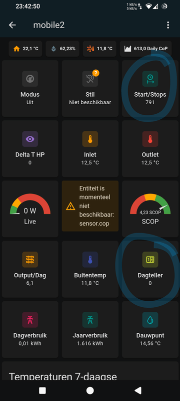

Ik houd in HA een logging bij van het aantal starts , en ook het aantal start/stops per dag.
Wanneer het meer dan 5x per dag is , krijg ik een melding.
Ik probeer zo een defect of uitval te voorspellen / af te wenden

Ik heb 1wire sensoren liggen. “De kale componenten, zelf gesoldeerd. Het loopt op een complete eigenlijk home automation systeem, compleet zelf van scratch geprogrammeerd. Toen ik er in 2008 mee begon bestond er nog geen home assistant.
Eerlijk gezegd weet ik niet of ik de Vaillant zou adviseren.
Voordeel: goedkoop. Ik heb de laatste in België voor 2900euro of zo gekocht en daar vervolgens meer dan 3000euro subsidie op gehad. Dat moest wel via een bevriend installatie bedrijf.
Nadeel: cop echt “3”. Niet meer. Vermogen van 3kW haalt hij ook niet echt. Meestal 2.7kW.
Maar goed… kwa investering dus wel heel laag.
Eerlijk gezegd ben ik tegenwoordig behoorlijk onder de indruk van de lucht/water warmtepompen. De quatt haalt cop van 6 in voor en naseizoen. En die kost na verrekening subsidie 3000euro inclusief installatie (tot januari).
Ik heb mijn installatie dus vorig jaar uitgebreid van 1 naar 2 warmtepompen. Ik heb nog overwogen een meer efficiënte moderne 6kW neer te zetten. Maar die kostte dan een paar 1000euro. De Vaillant kostte me netto niks. En alles lag er al. Dus toch maar een 2de Vaillant gekocht.
De Vaillant is dus een echt “oudje”. Stamt uit 2015. Daardoor is hij goedkoop, maar cop niet om over naar huis te schrijven.
Alles bij elkaar ben ik er persoonlijk blij mee.
Wet van de remmende voorsprong.
Maar het draait wel al sinds 2015.
