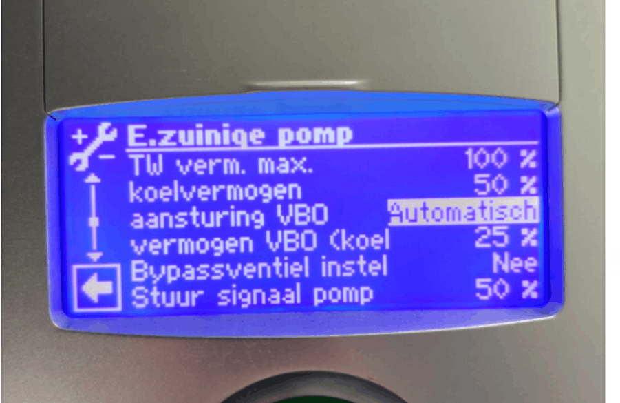

  • hikhakhok
  • Laatst online: 08:23
Moet je VBO op automatisch of manueel zetten? Afbeeldingslocatie: https://tweakers.net/i/bEvCp7CU-lnfXF83PkDE-V7y_f4=/full-fit-in/4000x4000/filters:no_upscale():fill(white):strip_exif()/f/image/GFEh20ehQe98XTWn9AilKhmH.png?f=user_large
  • firecaps30
  • Laatst online: 08:29
Bij mij staat deze ook op automatisch, en vermogen VBO heb ik zelf ook omlaag aangepast. Wellicht dat met manueel deze altijd op 25% blijft draaien en niet lager wanneer mogelijk/nodig. Maar ik heb niet echt het idee dat op automatisch de VBO ooit op een ander % draait tijdens koelen.
Bij een warmwater run zie ik wel dat de pompsnelheid VBO varieert, van 100% naar 12%, en dan weer terug naar het ingestelde % vermogen VBO.

Kortom:
- je kan minder pompen op de plekken waar de deltaT erg klein is (minder dan 2 graden) want de extra energie van de pomp weegt niet op tegen het grotere energie transport.
- maar op plekken waar de delta T erg groot is is de beperkende factor de Warmtewisselaar. Daar doe je niet zo veel aan. Dwz… dat is exact de rationale achter radiator fans.
"Van scratch" zelfbouw home-automation, Solaredge 14.4kWh thuisbatterij & 57 PV panelen 9000kWh/jaar, 135heatpipes, 150L zonneboiler, 2x 3kW Vaillant water/water warmtepomp vws36/4.1, smartEVSE laadpaal, 1wire/X10/P1, Jacuzzi, Sauna, Ioniq5 EV

  • firecaps30
Stefannn schreef op zondag 4 augustus 2024 @ 15:54:
“Nog minder pompen”, maar dat is niet slim.
om het goed te begrijpen:
Je hebt defacto 3 Warmtewisselaars:
1/ grond naar grondlus. De grond zelf zal nog wat kouder zijn. Hoe langzamere je pompt hoe dichter het uitgaande water bij de grond temperatuur ligt. Maar de totale energie is volumestroom x deltaT dus als je 10% minder pompt maar het temperatuur verschil neemt met minder dan 10% toe dan draag je minder energie over.
2/ vloerverwarming (of radiator) naar kamer. Dat is waarschijnlijk de grootste temperatuur-val. Je kamer is wellicht 30 graden en je watertemperatuur rond de 20. Ten opzicht van die 10 graden verschil maakt een extra graadje deltaT in je water niet zo veel uit?
3/ en dat vergeet je gemakkelijk…
Over de Warmtewisselaar tussen grondlus en huis-lus.
Die heeft maar een beperkte capaciteit. Je kan de delta T wel naar beneden halen door minder te pompen maar dat gaat direct ten koste van je warmte transport.
Kortom:
Dankje!
Minder pompen lijkt geen voordeel meer op te leveren bij zowel de bron als de vv pomp. Dan zijn deze instellingen op dit moment de meest optimale.

vliegnerd schreef op zondag 4 augustus 2024 @ 09:58:
VV pomp verlagen als je koelvermogen over hebt (als de vloer nu altijd koud is, dus lage dT over vloer en huis niet opwarmer). Ik zet alleen tijdens een hittegolf de pomp wat hoger, maar dit jaar is dat drie dagen geweest ofzo.
Bijvoorbeeld tot 50%
En dan de bron zo laag mogelijk. Als te laag dan zal de aanvoer naar de vloer te warm worden, of wellicht zet de WP de koeling dan uit, hangt van de WP af. Dus hoog genoeg voor lage aanvoer temp maar niet te hoog.
Je belast de bron niet met koelen, je regenereert de bron
Thanks! Had daarnet m'n koelvermogen van 100% naar 80% gezet (scheelt 20 watt ofzo aan stroom) maar m'n retour temp steeg al gelijk na 7 minuten met 0,6 graden en m'n aanvoer naar de VV 0,4. Dat is behoorlijk veel. Dat heb ik dus weer terug gedraaid. Zal zo eens kijken wat de VV pomp doet als ik die nog wat lager zet.
Iemand enig idee waarom je de web interface niet meer kan benaderen? Dit is volgens mij sinds versie V3.90.0-12065.
En, iemand die toevallig weet waardoor het zou komen dat mijn Ingang verwarmingswater (retour) op mijn Alpha Innotec SWCV 62K3 een zoemend geluid maakt? Precies waar de retour terug gaat in de warmtepomp
Edit: Ik kijk het nog even aan qua aanvoer temp enz. Lijkt erop omdat de zon nu flink doorkomt m'n aanvoer sowieso rond de 18,5 zou gaan zitten
In theorie zou een bron kunnen regenereren na 8 jaar kan ik met zekerheid zeggen dat het bij mij niets uitmaakt. Ik heb heel meer koeluren dan verwarmingsuren en mijn bron blijft bijna constant. Ik denk dat ik op een watervoerende laag zit dus warmte wordt dan afgevoerd. Hangt dus heel erg van de bodem af en ook grootte van de bron.

Vaevictis_ schreef op zondag 11 augustus 2024 @ 10:16:
Het aantal uren koelen en verwarmen is misschien een indicatie,
maar belangrijker is natuurlijk hoeveel warmte je in de winter onttrekt
en in de zomer weer inpompt.
Verwarmen onttrekt vaak meer warmte uit de bron dan je in de zomer weer in kan pompen, of niet?
  • Stefannn
  • Registratie: Januari 2023
  • Laatst online: 19:38
Stefannn
dunklefaser schreef op zondag 11 augustus 2024 @ 13:57:
Zoek maar eens wat op mijn naam, ik heb er wat analyses naar gedaan.
Kortweg:
- als er in een straal van 100 a 200 meter geen buren zitten dan hoef je meestal niet veel zorgen te maken, dan komt er via het omliggende oppervlak in de zomer voldoende warmte de grond in om te compenseren.
- als je in een dicht gepakte wijk met allemaal warmtepompen zit dan moet de warmte inderdaad aangevuld worden. Zodra je gaat pompen breng je niet alleen warmte van je vloer in, maar transporteer je ook warmte uit de bovenste grondlaag naar beneden, zon-instraling op de bovenste grondlaag komt dus veel efficiënter de diepte in. Daardoor hoef je zomers lang niet zoveel warmte vanuit je vloer terug te pompen dan dat je er in de winter uit haalt. Erg Sim dus wel om het grondnet gedurende lange tijd in de zomer heel zachtjes te laten pompen,
Dat is een versimpeling, maar geeft wel ongeveer de mechanismes weer. Sterk geleidende of juist sterk isolerende grondlagen maken het natuurlijk anders.

HenkS schreef op zondag 11 augustus 2024 @ 16:30:
Super interessant. Ik heb mij hier wel eens druk om gemaakt omdat wij in een 0 op de meter woning wonen in een wijk met 100+ huizen waarbij per huis de warmtepomp is aangebracht en de pijp ergens in de tuin de bodem in is geslagen. Ik had wel de angst dat na 20 jaar ofzo de bodem misschien zou uitputten en dan de hele tuin open zou moeten (en de tuin is heilig hier met pergola en veel planten)
Maar met deze super geïsoleerde woningen hoef je zelden te verwarmen. Ook in de winter niet en koelen doet het systeem met een goede zomer echt continue.
Dus dat zou inhouden dat de bron het wel lang gaat volhouden ivm erg weinig gebruik en veel koelen.
Ik heb dat dus hier al eens uitgezocht.
In plaats van zorgen maken over uitputting heb ik een engineering poging gedaan een uitputtende bron te maken. Dat ga je dus nooit doen, maar als je kan verzinnen hoe je het laat uitputten kan je het ook vermijden.
Zeker niet bedoeld als accurate design schets, maar als poging de mechanismes te begrijpen en gevoel te krijgen voor de grootte ordes van de verschillende effecten.
De conclusie is exact zoals in vorige post:
- als er genoeg ruimte om je heen is hoef je je niet veel zorgen te maken.
- als het dicht op elkaar staat moet je regenereren maar vooral ook “pomp langzaam laten draaien zodat de temperatuur van bovenste aardlaag vermengt met de onderste” doet veel.
Het hele punt is:
- het is geen magie.
- het is gewoon heel simpele natuurkunde van dingen die warm worden, warmtecapaciteit hebben en warmtegeleiding hebben.
[ Voor 4% gewijzigd door Stefannn op 11-08-2024 17:52 ]

Ik kan mijn huis koelen met de warmtepomp van Alpha Innotec. In het menu zie ik dit scherm. Klopt het dat ik de 19 graden naar 18 kan zetten om daarmee de vloer kouder te laten worden? En daarmee dus sneller te koelen?
Of is dit ergens anders voorAfbeeldingslocatie: https://tweakers.net/i/oyVpCrwQHRVXRcsGv52e2_-P_Jw=/x800/filters:strip_icc():strip_exif()/f/image/aQTeIS1BePD2lkyIc7gZIkHo.jpg?f=fotoalbum_large

Yep, dat kan.

AlexanderCP schreef op maandag 12 augustus 2024 @ 15:58:
Hoi,
Of is dit ergens anders voor[Afbeelding]
Als je huis snel warm wordt alleen door zonlicht dan zou ik ook die bt vrijgave aanpassen naar iets van 16 graden ofzo. Als het buiten 16 graden is dan schakelt de warmtepomp over naar de koelmodus.
Don't drive faster than your guardian angel can fly.

@AlexanderCP @austin_77 @DutchKel ,
Ik verzet mijn warmtepomp handmatig van koelen naar verwarmen en visaversa.
In eerste instantie wilde ik dat automatisch doen maar kwam tot de conclusie dat ik handmatiger meer zie zitten.
Sterker nog:
Ik Schakel in het voorjaar eerst van verwarmen naar “uit”.
En dan ongeveer een maand later naar koelen.
In het najaar ook eerst naar “uit” en pas een maand later naar verwarmen.
Redenen:
- je wilt echt maar 1x per jaar naar koelen en 1x per jaar terug naar verwarmen. Je betonnen vloerpakket zal namelijk een deltaT van een paar graden ten opzichte van de wenstemperatuur hebben. Bij omschakelen ga je dus van een +deltaT naar een -deltaT en dat is in principe verloren energie. Daarom schakel ik ook eerst naar “uit”. Geduren de erop volgende maand zal de restwarmte of restkoude nog verwarmen of verkoelen.
- omschakelmomenten automatisch op basis van temperatuur bepalen is nogal hachelijk. Hoe vaak is er geen “slechte week” of juist “goede week” waar je toch eigenlijk niet op wil schakelen.
- handmatig omschakelen is werkelijk een fluitje van een cent. De kopzorgen om dat te automatiseren is het niet waard.
Maar goed… ieder zijn ding.
Nb,… als jouw warmtepomp geen handmatige omschakeling ondersteunt kan je de omschakel drempel wel idioot hoog danwel idioot laag zetten en daarmee omschakeling forceren.

Je bedoelt dat je 'verwarming' helemaal uit schakelt. Weet jij of er dan nog wel om de 24 (?) uur water door de leidingen wordt gepompt?
@DutchKel Jouw oplossing werkt niet bij mij. Mn voeler hang in de zon van zonsopkomst tot een uur of twee. Daarom denkt de pomp vaak dat het buiten warmer is dan dat het daadwerkelijk is.
  • DutchKel
  • Laatst online: 18:39
Dan koelt hij bij jou mogelijk nog eerder.
Je kunt kijken of je de voeler in de schaduw kunt krijgen. Hieronder zie je mijn oplossing daarvoor. Je hebt nu in de winter mogelijk dat de warmtepomp niet aan gaat omdat die denkt dat het buiten 16+ graden is terwijl dat niet zo is.
Afbeeldingslocatie: https://tweakers.net/i/dhnw5_7IwwazcVtxT7cx-27GxIc=/x800/filters:strip_icc():strip_exif()/f/image/c4z2oPgWVCt1JPaYvqiTedAT.jpg?f=fotoalbum_large
