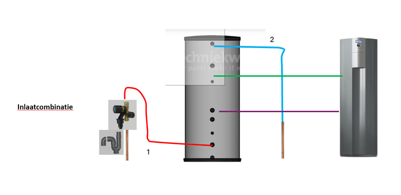

Ik heb gezocht naar een thermoventiel. Kan deze niet vinden. De situatie is weergegeven in de schets. Koudwater van de waterleiding komt via de koperleiding (nummer 2) in de boiler. Er zitten twee dikke slangen richting waterpomp en de vloerverwarming. Een van de vier dikke zilveren slangen aan de boiler gaat naar koper (lijn 1) . Er zit een inlaat combinatie op deze leiding. Dat is het enige dat ik kan ontdekken .
Zou de stand van de knop van de inlaatcombinatie effect kunnen hebben? Afbeeldingslocatie: https://tweakers.net/i/2FAcf6byqAxboCl794HoqgQtg2g=/800x/filters:strip_exif()/f/image/S1MyScDnl9V1UiINoiMnlhoF.png?f=fotoalbum_large

Ehhh weet je het zeker?
De rode 1 met inlaat combinatie zou het koude water “in” moeten zijn. De blauwe “2” de warm water output.
Inlaat hoort op “in” te zitten (vandaar de naam).
Als dat verwisseld zit kan het min of meer verklaren wat jij ervaart.
Bij een boiler zit koud water onder en warm water boven.
Bij weinig stroming zal hij half warm water tappen, bij veel stroming “komt de bulk mee”. Beetje moeilijk voorspellen hoe dat precies gaat want het koude water dat je bovenin aanvult zal als een “bel” naar beneden gaan.
Anyway… als dit echt zo is dan zijn warm en koud verwisseld

Ik weet het niet zeker. Dit issue speelde overigens in een andere woning van hetzelfde bouwproject.
Ik kan aan de temperatuur van de koperen leidingen nog niet voelen wat warm waterleiding is en wat koud.
Het probleem is dat ik in mijn woning nog geen kraan heb die een aansluiting heeft op warm water. De badkamers zijn casco opgeleverd. Over een paar dagen is de badkamer gereed en kan ik gaan testen. Er is ook nog geen werkende WKO aansluiting dus warm tapwater zal via het electrische element moeten worden gemaakt.

Aan de leiding voelen is wel de handigste methode. Als het maar een klein beetje warm is moet dat eigenlijk wel werken. Na een paar minuten is de koudwater leiding 10 graden (grond temperatuur van de grond om de leiding die je huis binnenkomt). Als de boiler maar een klein beetje warm is moet die warm water leiding dan toch duidelijk warmer zijn.

@Hillberg
Trouwens… als je toch aan het checken bent….
Check dan ook of de leidingen naar de warmtepomp goed zitten.
De bovenste moet het hete water zijn dat van de warmtepomp komt.
De onderste het koude water dat terug naar de warmtepomp gaat.
Het hele principe is: heet boven, koud onder.
