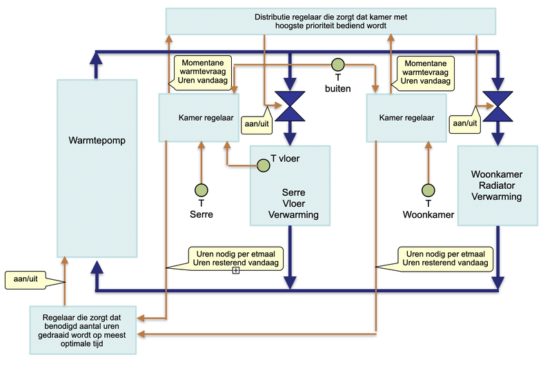

Mijn architectuur
Mijn huis heeft een Serre met vloerverwarming en een woonkamer met radiatoren. Ook nog wat andere vertrekken maar die verwarm ik bijna niet, mochten ze toch moeten verwarmen dan gaan ze als "slave" mee met de woonkamer.

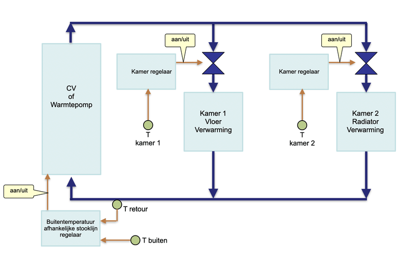

Een gebruikelijke regeling zou er uit zien zoals op plaatje 1:
- Een stooklijn bestuurde warmtepomp die zorgt voor een constante circulatie en kamer-regelaars die naar behoefte van die circulatie aftappen.
Afbeeldingslocatie: https://tweakers.net/i/_IPoRr4LEpnEoieRgbZvWQ07aaY=/800x/filters:strip_exif()/f/image/oPjcKTu5RLl8u7YqzKpbJTGF.png?f=fotoalbum_large
Mijn regelaar heeft echter een architectuur zoals op plaatje 2:
- Niet de warmtepomp regelaar maar de kamer regelaars reageren op buitentemperatuur. Aan de hand daarvan bepalen die de momentane warmtevraag maar ook de totale dagbehoefte aan draaiuren en het aantal draaiuren "dat ze vandaag nog willen hebben".
- De warmtepomp regelaar reageert NIET op de buitentemperatuur maar plant het gevraagde aantal draaiuren zo optimaal mogelijk in.
- Vervolgens mogen de kamers NIET naar behoefte van de circulatie aftappen maar is er een "distributie regelaar" die de kamer op basis van verwacht gebruik prioriteit geeft (in mijn geval: serre overdag, woonkamer savonds)
Afbeeldingslocatie: https://tweakers.net/i/mEF09s08lN5qaAMccsNAqt8TF60=/800x/filters:strip_exif()/f/image/min71RKYpAPQkyij5RM5F9VH.png?f=fotoalbum_large

Uitgebereide Uitleg en status update van mijn "max 1 start per dag aan/uit warmtepomp regeling"
Op verzoek van met name @Hippe Lip
NB.. Er zitten nog wat kleine onregelmatigheden in maar het is operationeel, het draait nu 41 dagen zonder grote problemen.
Zie HIER voor de uitgebreide uitleg van mijn setup.
In het kort:
- Ik heb 2x Vaillant Geotherm vws36/4.1 3kW aan/uit warmtepomp.
- Ik heb dus 3 mogelijkheden: beiden uit, 1 aan, beiden aan.
- Ik heb een regelaar gemaakt die per dag maximaal 1x warmtepomp aan, en maximaal 1x uit schakelt.
De reden dat ik dat gemaakt heb is omdat "starts" sterk bepalend zijn voor de levensduur van de warmtepomp.
De data...
Het draait sinds 14 januari, dus 41 dagen
Sindsdien:
- linker warmtepomp heeft 20 runs gedaan dus ongeveer een halve run per dag
- rechter warmtepomp heeft 17 runs gedaan dus minder dan een halve run per dag
Geslaagd dus, minder dan 1 run per dag verdeeeld over 2 warmtepompen
Kwa comfort beleving
- Ik had gedacht dat het met slechts 1 run per dag minder comfortabel zou worden omdat ik compromissen zou moeten doen ten aanzien van de regel-nauwkeurigheid.
- Het omgekeerde blijkt waar: de regeling werkt nauwkeuriger!
De oorzaak ligt in de "traagheid" gecombineerd met de natuurlijke dag/nacht cyclus.
Voorheen regelde ik strak op actuele stooklijn. Echter... Ik had savonds steevast warmte tekort. Met 1 warmtepomp realiseer ik op de vloerverwarming 0.1 a 0.2graad per uur opwarming. Maar na 16:00 neemt de buitentemperatuur en daarmee de "stooklijn target" veel sneller af dan dat de warmtepomp kan bijhouden. De enige manier om dat te compenseren was de vloer artificiel overdag warmer te stoken en dan hopen dat het savonds wel ok was. Op zich ging dat wel maar was wel een beetje "gokken" en sterk buitentemperatuur afhankelijk.
Eigenlijk doet de regelaar dat nu vanzelf. Die rekent uit hoeveel draai-uren er nodig zijn om het om 23:00 nog OK te hebben. Die begint soms om 10 uur ochtends al te stoken.
De woonkamer heeft radiatoren en de serre heeft vloerverwarming. Die combinatie werkt ook perfect. De woonkamer hoeft alleen savonds verwarmd te worden. Het is zodanig uitgekiend dat de "dag-behoefte van de serre-vloer" gecentreerd rond de avond wordt gerealiseerd. Omdat de warmtepomp dus sowieso savonds draait kan de woonkamer-thermostaat op de actuele temperatuur regelen, naar believen warmte vragen en krijgen. Als de woonkamer warmte nodig heeft schakelt de warmtepomp naar de woonkamer, en zo niet, dan schakelt hij naar de vloerverwarming in de serre die daarmee zijn "energie-dump" krijgt.
En vervolgens gebruik ik de tijd tussen 24:00 en 7:00 als "buffer". Alle voorspel-fouten mbt het aantal draaiuren die bij het aanzetten van de warmtepomp werden gemaakt worden gladgestreken door eerder of later af te schakelen op een moment dat het niemand interesseert hoe warm het precies is.
De voorspelling van draaiuren gaat niet op basis van weersvoorspelling maar op basis van de gemiddelde temperatuur van de afgelopen 24 uur. Dat blijkt prima te gaan. Bij het uitzetten blijkt het uiteindelijk benodigde aantal draaiuren maximaal 20% af te wijken van de voorspelling bij het aanzetten. Dat komt neer op maximaal 2 uur meer of minder. Dat is dus gemakkelijk op te vangen tussen 24:00 en 6:00.
Mijn architectuur

Er wordt ook bijgehouden of aan de draaiuurbehoeft is voldaan. Als dat zo is dan wordt de state "ALL_DONE"
RAD_DONE, substate van "ACTIVE", registreert dat radiators "done" zijn.
FLOOR_DONE, substate van "ACTIVE", registreert dat vloerverwarming "done" is.
ALL_DONE
De dagbehoefte voor vandaag is dus gedaan.
Er wordt gecheckt of de dagbehoefte voor de volgende dag met 1 warmtepomp minder toe kan of dat alle power nodig is.
Als het met 1 minder toe kan wordt 1 warmtepomp afgeschakeld.
volgende state is "INACTIVE"
CYCLE_INIT
Initialisatie als het programma opstart
savonds krijgen de radiatoren voorraang
Overdag en snachts krijgt de vloerverwarming in de serre voorrang
code
de code is "bijna" origineel, ik heb het wel wat "cleaned" voor heeel specifieke zaken die buiten de regelaar vallen

Mooie regeling!
Ik ga echter eerder uit van prognose, mikken op de uren aanwezigheid en vooral kwh verbruik.
Ben er nog volop mee bezig, maar mijn wp wordt juist uitgeschakeld, eenmaal de vloer op temperatuur is en de delta t te laag word, met de daarbij ingezakte cop waarde.
Laat ik de WP draaien, draait ie vanzelf dagen aan een stuk aan 350w, maar dan heel dikwijls met een cop van minder dan 3....
De vloer laten afkoelen brengt de COP weer boven de 3.
Ik probeer ook te regelen dat er bedrijf is wanneer er defrosting kan vermeden worden, ook om de COP hoog te kunnen houden.
Wanneer de dagen en nachten onder de 5° blijven heeft de regeling weinig zin en mag de WP zelf beslissen. Mijn wp is wel een lucht /water model

Ik verwacht niet dat iemand het gaat nabouwen, maar wellicht is het leuk ter inspiratie.
Er zitten wel wat “vernieuwingen” in die universeler toepasbaar zijn:
Het architectuur plaatje vind ik eerlijk gezegd de grootste innovatie, de rest is uitwerken.
- Waarbij de warmtepomp niet meer stooklijn gestuurd wordt maar aanslaat op basis van een “draai uur request per dag”.
- Waarbij het idee van een “continue circulatie waarvan naar behoefte wordt afgetapt” compleet wordt verlaten. En dat haakt enorm in op de discussie rond “buffervat wel/niet nodig”. Dat buffervat heb je alleen nodig als je die circulatie perse wilt hebben.
Maar als het het idee van continue circulatie verlaat moet je dus ook het idee verlaten dat de kamer controllers niet met de warmtepomp controller communiceren.
- Waarbij je iets doet met dag/nacht ritme. Snachts is het 4 a 8 graden kouder, en snachts interesseert het je niet hoe warm de kamer is.
- Waarbij je je realiseert dat het voor een goed geïsoleerd huis niet zo super veel uit maakt “wanneer” je stookt als je de draaiuren er over een etmaal geteld maar in stopt aangezien de afkoeling vrij langzaam gaat.
In jouw aanpak snap ik niet helemaal waar de “vanzelf op 350W draaien” vandaan komt. Als de vloer op temperatuur is schakelt die toch wel af?
(In mijn regeling schakelt hij ook echt wel af als hij te warm wordt, alleen een paar uur uitgesteld omdat ik de runs niet te kort wil hebben)
Voor lucht/water warmtepomp zou ik denk ik de optimalisatie anders doen dan ik beschreven heb:
- vergelijkbare architectuur >> want dat stelt de warmtepomp in staat optimale draaimoment te kiezen
- maar stookpiek centreren rond 12:00 Smiddags, helft ervoor en helft erna. Want dan draai je op de warmste tijd van de dag en heb je de beste cop.
- en voor een lucht/water warmtepomp is “iets meer dan 1 start per dag” ook nog wel acceptabel.

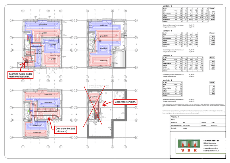

  • ChrisM
  • Laatst online: 17:30

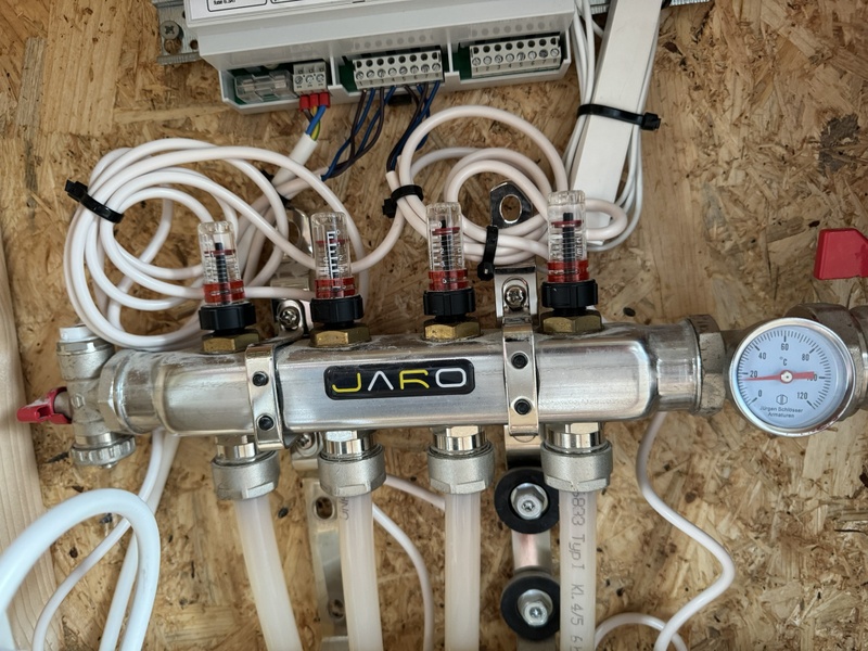

Turrican schreef op vrijdag 23 februari 2024 @ 08:59:
Weet je zeker dat je de flow moet regelen op je flow meters? In mijn huis heb ik overal "constant flow" verdelers, die moet je instellen met een sleuteltje 11 op de retourventielen. Flow instelbaar in liters per uur, van 0 tot 150. Er zit een vrij groffe schaalverdeling op.
Het voordeel van die constant flow dingen is dat de flow door de groep gelijk blijft, ook als de totale flow in het systeem wijzigt (bijvoorbeeld doordat er groepen dichtgaan door je naregeling).
Als het goed is is jouw systeem al op zijn minst waterzijdig ingeregeld op basis van de lengtes van je groepen (is volgens mij verplicht tegenwoordig).
Overigens is het nut van naregeling bij zo'n nieuw huis maar zeer beperkt. Alles reageert supertraag. Ik heb hier alleen naregeling in de hoofdslaapkamer, maar in de praktijk staat die dicht in de winter en open in de zomer (voor de koeling). Het wordt er 's winters niet kouder dan 19 graden, zelfs niet met ramen open in kiepstand...
Ik heb hier een klein beetje "tuning" gedaan door de ruimtes die wat te warm werden iets te knijpen qua flow. Bevalt prima, geen naregeling nodig.
Ik wil inderdaad ook een kleine beetje tuning te doen, zodat ik geen naregeling meer nodig heb (heb 3 woonlagen, woonkamer-laag is 1 groot oppervlak en wordt echt te snel warm, terwijl op de onderste laag ik een werkruimte heb, die net niet warm genoeg wordt, dus die wil ik wat meer open zetten).
Dit zijn mijn verdelers, volgens mij kan ik met die flow-meters die op de aanvoer zitten, toch eea regelen? Maar ik zie ze dus alleen maar op 1 l/min staan. (Gaat tot ca 5). (De naregeling op de retour staat op open (25 graden, zo warm wordt het niet :P). Afbeeldingslocatie: https://tweakers.net/i/Oo-EtX2w_5eNQKgkX7AUWJgWH0Y=/800x/filters:strip_icc():strip_exif()/f/image/88pvd0fVNvVorXq1K0NzJOcj.jpg?f=fotoalbum_large
  • Gwaihir
Gwaihir
ChrisM schreef op maandag 26 februari 2024 @ 08:00:
Aanvoertemperatuur van ca. 18 graden? Dat oogt alsof hij uit staat. Oftewel: welke flow?
Dit zijn mijn verdelers, volgens mij kan ik met die flow-meters die op de aanvoer zitten, toch eea regelen? Maar ik zie ze dus alleen maar op 1 l/min staan. (Gaat tot ca 5). (De naregeling op de retour staat op open (25 graden, zo warm wordt het niet :P). [Afbeelding]
Ik ben geen expert in naregelen (want ik regel het meer integraal), maar ik dacht/geloof toch dat de algemene gedachte is dat je naregelen zoveel mogelijk moet beperken. Dwz… hoofdgroep helemaal open, en dan de rest wat terug regelen zodat die kamers niet te warm worden.
Als je teveel restricties op de naregeling hebt gaat alles tegen elkaar inwerken. Warmtepomp wil dan meer warmte kwijt, maar er is geen groep die het wil accepteren.
@Gwaihir is hier volgens mij beter in.

Ja, maar dan zijn we 't toch met z'n drieën roerend eens? @ChrisM geeft juist aan dat hij de waterzijdige inregeling wil verbeteren, zodat zo'n naregeling die dingen sluit en opent niet of minder nodig is :).
  • ChrisM
@Gwaihir, je hebt een goede opmerking over dat het gek is dat de aanvoertemperatuur zo laag is. Ik ga vanavond even kijken hoe dat komt, en of er überhaupt wel flow is.

Gwaihir schreef op maandag 26 februari 2024 @ 09:41:
OK... ze doen wel iets: als ik hem dicht draai, dan gaat de meter naar 0, maar de meter gaat nooit verder dan 1. Maar ook niet als ik 3 van de 4 meters dicht draai, dan blijft de 4e meter nog steeds op 1 staan. (Ik dacht: als er onvoldoende flow vanuit de pomp is, dan zou, met het sluiten van de andere groepen, de 4e groep misschien wel meer flow krijgen).

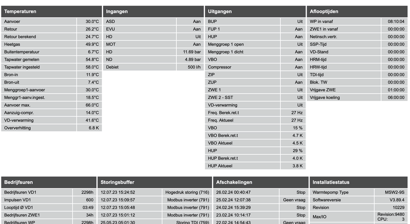

De luxtronik integratie geeft dit aan bij de flow rate:
Heat Heating heat amount flow rate = 500 l/hr
Heat Heating heat source flow rate = 500 l/hr
Ik zou denken dat dat niet veel is? Dat is 8,3 l/min, en als dat moet worden verdeeld over heel veel groepen (15 ofzo), dan snap ik wel dat de flow rate in 1 groep niet hoger dan 1 l/min is.
De debiet in de luxtronik webserver staat ook op 500 l/hr.
Hij is nu wel zeker aan het heaten.
Waar moet ik het zoeken?
Afbeeldingslocatie: https://tweakers.net/i/ssnqYOb-_7chDP1n3OhglAINsWI=/800x/filters:strip_icc():strip_exif()/f/image/CkgZjN5yjNqrtqXQbaRgMLQ3.jpg?f=fotoalbum_large
Afbeeldingslocatie: https://tweakers.net/i/Ro54ydoGuVczE19klcgN6v49WSM=/800x/filters:strip_exif()/f/image/CwOjYZRMwG4IqmTHuR5jC8CV.png?f=fotoalbum_large

ChrisM schreef op maandag 26 februari 2024 @ 17:57:
Ik heb dezelfde warmtepomp maar heb wel een buffervat ertussen dus ik kan je niet direct helpen met dit specifieke probleem.

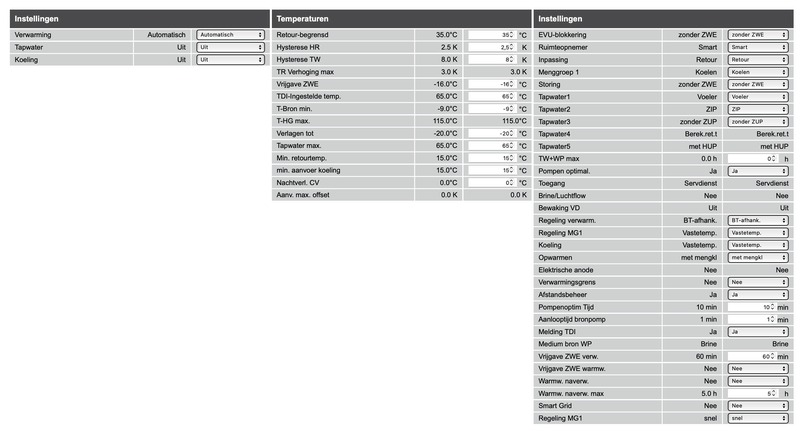

Je zou kunnen kijken of je de pomp harder kunt laten werken. Op de site inloggen met 999999 en erna met 9445 om als admin alles te kunnen instellen. Je kunt dan instellen hoe hard de pomp moet werken.
Don't drive faster than your guardian angel can fly.
  • ChrisM
Ik heb geen buffervat in m'n vloerverwarming circuit.
Ik ken de site van de warmtepomp, maar geen idee welke instelling ik moet aanpassen om de pomp iets harder te laten werken.
Afbeeldingslocatie: https://tweakers.net/i/iqjt7iaOriZTL_lCFZhjwHFXcls=/800x/filters:strip_exif()/f/image/jBXoBwLBn9DkXSF41k0QAF8U.png?f=fotoalbum_large
  • bjp
  • Laatst online: 14:21
bjp
ik heb ergens een delta-T setting voor de pompen, zowel productie als brine.
hierop regelt hij de snelheid van de pompen.
Ik zie dat niet direct in je screenshot.
gok: "pompen optimal." eens afzetten?

  • Duurzaamwarm
  • Registratie: Januari 2023
Waarom zou je meer flow willen?
Je hebt een dT van 3,8k dit is een prima waarde (30-26,2gr).
Met een debiet van 0,5m3/uur geeft dat een vermogen van 2,2kW. Dat zou zomaar eens kunnen kloppen op dit moment.

  • Flexiilex
  • Laatst online: 22-11 22:48
wiljums schreef op maandag 26 februari 2024 @ 16:16:
Ik had van tevoren de laatste softwareversie (V3.89.4-10229) geïnstalleerd. Toen was me niet opgevallen dat daarna de tijd niet goed stond (een uur later). Na dat aangepast te hebben, is het registreren in myUplink wel gelukt.
Waar ik wel tegenaan liep is dat tijdens het aanpassen van de tijd de warmtepomp meerdere keren bleef hangen en vervolgens vanzelf uit en weer aan ging. Dit heb ik nog niet eerder meegemaakt. Inderdaad een beetje buggy.
Ik ervaar exact dezelde problemen als bij jou. Had vandaag ook weer een uitval volgens mij. Toevallig heb ik de tijd ook aangepast en tot nu toe indd ook geen issues meer met de verbinding die verbroken is. Meld dit ook even bij AIT des te sneller hebben we een betere firmware :)
Ik snap ook niks van dat event based rooster. Werk bij mij ook alleen de browser dat je “iets” kan instellen maar doet nog vrij weinig volgens mij
[ Voor 8% gewijzigd door Flexiilex op 27-02-2024 00:14 ]
  • Flexiilex
ChrisM schreef op maandag 26 februari 2024 @ 18:18:
Als je 15 groepen hebt dan is 500 liter wel erg weinig maar zou kunnen. Waarschijnlijk staat je pomp op een vast vermogen ingesteld. Kijk even of dit zo is (op je WP zelf). Ga naar service - instellingen - data toegang, even 9445 invullen, terug en dan naar energie zuinige pomp. Kijk even hoe je verwarming aansturing ingesteld staat. Deze staat denk ik op manual. Zet deze eens op automatisch.
Hoe staan al je andere groepen ingesteld? Ik heb zelf 16 groepen en alleen de groepen op zolder hebben ongeveer 1l/m de rest zit daar onder. Als de rest ook allemaal op 1 l/m staan dan zou ik eveb beginnen met je verdelers inregelen qua flow.
Alle groepen moeten dezelfde temperatuur retour sturen (ook zolder en de kleine/grote groepen). Dar zorgt ervoor dat alle egaal warm word.
Als je WP vervolgens moduleert als boven bijv groepen dicht en dus zachter gaat draaien, dan zakt z’n vermogen omdat hij zn retour al behaald heeft. Ik vermoed dat het nu een combinatie is van teveel flow met te weinig debiet. Waarschijnlijk staan je andere groepen ook op 1 l/m maar zijn dat kortere groepen dus gaat daar alle warmte heen nu.
Hoezo staat je tapwater en koeling trouwens uit? Doe je dat zelf regelen? Zou koeling lekker op automatisch laten, die gaat toch pas wat doen als het 6 uur lang buiten boven de 20 graden is.
Op je andere screenshot zie ik ook een verschil van 1.5 graden tussen je retour en retour berekend. Dat betekend dat je vloer veel te warm terug komt vergeleken met wat de WP in gedachte heeft, waarschijnlijk worden sommige groepen dus heel goed warm en sommige totaal niet waar je retour zo warm is en je WP ook snel zal terug moduleren naar een lager vermogen.
Als je flow gaat aanpassen zou ik wel even een warmtebeeld camera lenen oid. Als je je WP niet aanpast qua debiet en nu ok is, dan moet je sommige groepen wat gaan knijpen en moet je wel weten welke dan her warmste worden.
Misschien dat het ook lukt met een IR thermometer
[ Voor 20% gewijzigd door Flexiilex op 27-02-2024 00:45 ]

Die van mij doet nu 2,2 kW warmte, en pompt met ca. 500 l/uur (= 8,3 l/min) rond. Mijn WP trapt hem nu dus ook echt niet op z'n staart. ;-)
Duurzaamwarm schreef op maandag 26 februari 2024 @ 22:50:
Ja, inderdaad, dat klopt.
Mijn bedoeling (en ik probeer ook zo maar wat, he) is waterzijdig inregelen. Mijn aanname is dat ik hiermee voorkom dat ik de naregeling gebruik (heb Alpha Home, maar door tips in dit topic heb ik dat nu eigenlijk helemaal uitgezet (als in: alle ruimtes staan op 25 graden = altijd open), want ik wil dat mijn warmtepomp optimaal werkt). Dit werkt dus best goed, mijn warmtepomp maakt nu heel lange runs (nu bijv. al een run van 20+ uur), op de allerlaagste frequentie met een hoge COP (6,8), dus dat is top.
Mijn volgende stap is dat ik de kamer temperaturen een heel klein beetje wil tweaken: mijn woonkeuken (op de 1e verdieping, 4 groepen) wordt te snel te warm (in vergelijking met de rest van het huis) en de werkruimte van mijn vrouw (op de begane grond) wordt niet warm genoeg (4 van de 6 groepen op de BGG, andere 2 is garage en die staat dicht).
Dus ik denk: iets minder flow in de woonkeuken, iets meer flow in de werkruimte. En dan loop ik er dus tegenaan dat ik die eigenlijk niet kan regelen, want er is nooit meer dan 1l/min flow in een groep (in mijn hele huis). Dat klopt ook wel, want als er maar 8,3l/min flow is vanuit de warmtepomp, verdeeld over 15 groepen (boven heb ik er ook nog 5, waarvan 2 dicht (onze slaapkamer), badkamer + kleedkamer staan wel open), en het verdeeld zich over alle (open) groepen (= 11), dan komt die flow nooit boven de 1l/min.
Dus... dan moet ik de flow regelen onder de 1l/min? Maar die nauwkeurigheid is niet af te lezen van de flow meters, dus dan wordt het ingewikkeld.
Flexiilex schreef op dinsdag 27 februari 2024 @ 00:32:
Bekeken: alles instellingen hier staan op automatisch (en op 100%).
Ja, deze staan dus ook allemaal rond de 1l/min, maar ik kan dit niet zo precies aflezen op de flowmeters (schaal van 1 tot 5 l/min, dus het is echt gepriegel om te zien of die op 1 of 0,5 l/min staan, en 0,7l/min bijv is niet af te lezen).
Op de temperatuur metertjes op de verdelers, zie ik op alle 3 de verdelers ca. dezelfde retour temperatuur staan. Wel is de aanvoer anders:
LocatieAanvoerRetour
BGG2422
1e2122
2e2221
Ja, dat doe ik zelf regelen. Tapwater gaat aan wanneer ik het wil, want die verstoorde de verwarming runs.. wil dat nog verder optimaliseren later, maar voor nu als tapwater < 48, dan aan. Koeling ben ik afgelopen zomer mee bezig geweest, maar nog niet af, dus dat komt in de zomer weer.
[quote]
Op je andere screenshot zie ik ook een verschil van 1.5 graden tussen je retour en retour berekend. Dat betekend dat je vloer veel te warm terug komt vergeleken met wat de WP in gedachte heeft, waarschijnlijk worden sommige groepen dus heel goed warm en sommige totaal niet waar je retour zo warm is en je WP ook snel zal terug moduleren naar een lager vermogen.[quote]Waar zie je dat? Ik zie niet meer dan 0,2 graden verschil..?
Mmm, ok.. dat klinkt als next-level. :P Weet niet zeker of ik daar al aan toe ben. haha Dacht het te kunnen doen op basis van de sensoren in mijn huis.

ChrisM schreef op dinsdag 27 februari 2024 @ 06:02:
Je geeft zelf het antwoord.
- je hebt alle kranen open dus er wordt niks onnodig begrensd.
- de warmtepomp heeft zich automatisch ingesteld op 500l/uur en realiseert daarmee een goede delta T.
- je “hoofdvertrek”, dat je zonder restricties op temperatuur wil hebben heeft de goede warmte.
Kortom… het is helemaal ok waterzijdig ongeregeld.
dan moet je de vertrekken die het dan te warm hebbeninderdaad onder de 1l/min gaan instellen. Eigenlijk is de conclusie dat die vertrekken ofwel overgedimensioneerd zijn, danwel dat je het daar niet zo warm wilt hebben.
Aflezen is wellicht niet zo makkelijk, maar ik neem aan dat instellen wel lukt? Draaien? Dan is het een kwestie van “een halve slag geven en een paar dagen aanzien”. Niet blind staren op dat je het niet kan aflezen. Gewoon met kleine stapjes veranderen en bezien of dat ok is.
De andere optie is dus “alles in een andere flow-schaal brengen.
Dan beslis je dus eigenlijk dat je “minder warmte per liter wil hebben omdat je de lage flow die daarbij hoort niet goed kan instellen”. Om de 500liter/uur omhoog te krijgen moet je dan een kleinere delta T instellen.
Maar… dat lijkt me eigenlijk een slecht idee. Je gaat dan meer pomp energie gebruiken dan je nodig hebt (enkel vanwege het ongemak van flowmeter uitlezen). En als het kouder wordt gaat hij vast lopen tegen de bovengrens van de pomp.
Overigens… je hebt “11 actieve groepen?”, maar als ik het goed begrijp alleen serieus verwarming in woonkeuken en werkkamer? Betekent dat dat er in beide ruimtes meer dan 1 groep ligt? Als dat zo is dan zou ik in de woonkeuken bijvoorbeeld 1 (sub)groep dicht draaien, dan heb je op de andere (sub)groep een betere afstelmogelijkheid.

Yes, er zijn 12 actief van de 15. Ik focus me nu vooral op werkruimte (4 groepen BGG) en woonkeuken (4 groepen 1e). Actief zijn ook nog badkamer (1 groep, 2e) en kleedkamer (2 groepen, 2e). Niet actief zijn garage (2 groepen, BGG) en slaapkamer (2 groepen, 2e). Ik zou inderdaad kunnen kijken of ik in de woonkeuken een groep dicht kan zetten, even kijken wat dat doet.
  • bbbrumbrum
Alle retouren op je verdeler van een Ds18B20 temperatuursensor voorzien, dan kun je makkelijk over langere tijd zien wat het doet. Kost letterlijk 3 tientjes aan hardware.

Hoeveel m2 vloerverwarming heb je? Bij mij is dit namelijk 77 m2 op de BG vandaar bij mij ook meer liters per minuut. Als alle groepen op 1 l/m staat, is dit nooit ingeregeld. Je groepen kunnen namelijk nooit even lang zijn, er zit altijd verschil in lengtes. Stel dat ze wel even lang zijn, dan heeft de ene groep altijd meer weerstand dan de anderen door bochten enz. Mijn WP doet ook runs van 18 of heel soms zelfs 24 uur als we een dagje goed uitkomen met het tapwater wat dan niet op temperatuur gebracht hoeft te worden.
Persoonlijk lijkt mij 500 liter wel erg weinig over zoveel groepen maar wellicht dat het bij jullie wel werkt. Je delta T is best goed maar dat wil niet zeggen dat het warm word. Wij hadden exact hetzelfde probleem als jij nu hebt. Ook rond de 500 liters aan debiet en alle groepen op 1 l/m. Deze zijn nu allemaal ingeregeld en alles word nu direct egaal warm beneden. Boven nog niet getest omdat alle slaapkamers vaak op 18 graden staan. Deze stonden hoger maar eigenlijk werd dat veel te warm om in te slapen.
Wat betreft de retourmeters, dit zijn plastic metertjes die heel makkelijk verkeerde waardes kunnen doorgeven. En dan nog, je groep die het kortste is, krijgt als eerst de warmte door de groep heel en daardoor kan het lijken dat je retour temperatuur goed is. Wat echt beglanrijk is: Meet de retour van elke groep en trek dit gelijk als je WP op vol vermogen draait.
Als je WP dan een lager vermogen gaat draaien, komt er minder warmte door de leidingen maar nog steeds allemaal ongeveer dezelfde retour temperatuur. Dat is in mijn geval nu ook zo. Wat betreft je sensoren, wat voor sensoren bedoel je precies?
Wat betreft de retourtemperatuur wat ik aangaf, zie deze screenshot: Kijk naar retour temperatuur en retour berekend. Dat verschil is wel erg hoog. Tenzij op dat moment toevallig je WP enorm snel aan het terug moduleren was waardoor dat verschil zo hoog is. Kans lijkt mij klein.
Gaat om deze screenshot die je deelde (2e screenshot).
Retour: 26.2
Retour berekend 24.7
Dat verschil is wel erg groot. Je warmtepomp regelt op buitentemperatuur en een klein beetje ook op je binnentemperatuur van je thermostaat. Bij mij heb ik nog niet zulke verschillen gezien, behalve tijdens het opstarten of snel afschakelen. Kan zijn dat je toen toevallig een screenshot maakte. Zou even een nieuwe screenshot delen als je WP al een tijdje draait (als je dat zeker weet) van zo'n 6 uur of meer.
Ik zie trouwens dat je een MSW2-9S hebt, dat is exact dezelfde als die van mij (MSW2-6S), alleen meer vermogen denk ik. Je hebt een 9kW versie denk ik?
Mijn Delta T is overigens ook bijna altijd rond de 3.8 - 4.5
Tja, dat blijft het denk ik toch ook als je die flow tijdelijk opvoert. (Kun je doen hoor, even die pomp op 100% zetten tijdens je werkzaamheden, maar ach..)
Je weet inmiddels welke richting 'open' en welke 'dicht' is, dus je kunt instellen, lijkt me. Het is toch zoals je zegt een trial & error met kleine stapjes. Dus geniet van het voordeel (t.o.v. de professional met voorrijkosten) dat je zo elke dag / week een keertje naar die verdeler kunt lopen. Na pakweg 2 tot 5x bijstellen ben je vast wel tevreden :).

@ChrisM
Klopt ook wel wat @Flexiilex zegt: eigenlijk gaat het niet om gelijke flow, maar gelijke temperatuurval.
En wat @Gwaihir zegt: jij hebt de luxe dat je het over dagen kan uitproberen. Een installateur moet het in een middag doen (gezien de lange tijdschalen eigenlijk een mission impossible).
Heel practisch gezien: ik zou in de woonkeuken 1 voor 1 een groep uitzetten en een paar dagen laten settelen. Afgezien van “of de temperatuur dan goed is”, je kan dan denk ik aan de vloer voelen waar het kouder is (ik gok zo dat je niet weet waar elke lus ligt).
Eindresultaat zal best kunnen zijn dat je 1 groep minder in woonkeuken doet. Dan wil je wellicht het woondeel net wat warmer als het kookdeel. Daar kom je zo achter
"Van scratch" zelfbouw home-automation, Solaredge 14.4kWh thuisbatterij & 57 PV panelen 9000kWh/jaar, 135heatpipes, 150L zonneboiler, 2x 3kW Vaillant water/water warmtepomp vws36/4.1, smartEVSE laadpaal, 1wire/X10/P1, Jacuzzi, Sauna, Ioniq5 EV
Gelijke temperatuurval is waar het systeem op ontworpen en neergezet hoort te worden, eventueel met een beetje hulp van een inregelende installateur. Verder komt die niet: gelijke flow, gecorrigeerd voor bekende (lengte)verschillen tussen de groepen.
Maar eigenlijk gaat het om gelijk op de gewenste temperatuur komen en blijven van de ruimtes. Want (bijna) niemand wil er kou lijden in kamer X omdat de temperatuurval in de groepen zo mooi gelijk is. (Waardeloze WAF :P) En daar wordt het heel persoonlijk..
@ChrisM @Flexiilex
Misschien mis ik hier iets, maar waarom zou je? Meer verwarmend oppervlak is altijd beter. Loopt het te warm, dan kun je beter alle groepen in die ruimte (zwaar) knijpen, dan één uit en de rest 'normaal'.

Gwaihir schreef op dinsdag 27 februari 2024 @ 12:07:
Misschien mis ik hier iets, maar waarom zou ?
Zoals gezegd, wellicht wil je in het kookdeel een lagere temperatuurdan in het woondeel. Als dat zo is dan wordt de gemiddelde temperatuur ook lager en daarmee het energieverbruik.
En aangezien je toch moet testen,… een mooie manier om te weten te komen waar de groepen liggen en “hoe dat aanvoelt”.

Flow en delta ....... ik heb vanaf de pomp meerdere groepen/leidingen gemaakt (6) en daardoor veel meer flow (haal 2200l/h, alpha innotec). De vloerverwarmingsgroepen met open verdelers zitten nu direct op de pomp.
De delta was wel werk: flir op iphone en contact thermometer (met 2 sondes, niet duur): meten en bijregelen per groep en per radiator. Weken mee bezig geweest en nu perfect op delta 4.
De delta (inregelen) is gewoon erg belangrijk, kost je gewoon wat tijd. Wat ik zo zie in de screenshots: niet ingeregeld en lage flow, maar nu niet echt koud dus de pomp zal niet zijn maximale flow nodig hebben. Ligt ook beetje aan hoe goed je huis geisoleerd is, wellicht is 500l/h prima.
Zou helemaal niet kijken naar de flow (je installatie ga je toch niet zo snel aanpassen): ik zou eerst alles perfect inregelen. Dan kan de pomp optimaler regelen.

prettig schreef op dinsdag 27 februari 2024 @ 18:11:
Hiermee is meteen duidelijk waarom waterzijdig inregelen zo weinig toegepast wordt. Het kost veel tijd (en dus geld als je het láát doen) en je moet goed weten wat je doet. Voor een gemiddelde particulier die dit voor zijn eigen huis wil uitvoeren lijkt dat haast ondoenlijk.
Maar jammer is dat wel. Want met waterzijdig inregelen (ook bij een gasketel) kun je bijzonder veel besparen op verbruik en winnen in comfort...

Hippe Lip schreef op dinsdag 27 februari 2024 @ 18:16:
Tijd is een..... maar moelijk is het niet echt. Meten aanpassen en wat anders gaan doen en dat doe je dan paar weken :)

  • KC27
KC27
@Flexiilex @ChrisM
Retour: 26.2
Ik zag dat de Hysterese HR op 2,5 K staat. Dat is voor een modulerende wp vrij hoog.
Die instelling verklaart dus wel bovenstaand verschil.
Bij mij staat Hysterese HR op 1 K en daarmee maak ik bij de huidige buitentemperaturen toch veel runs van meer dan 20 uur. Daarmee blijf ik wel dicht bij mijn ingestelde stooklijn.
WP: Alpha Innotec MSW2-6S | PV: 20 x 300 Wp AEG | ACCU: 2x16x280Ah LiFePO4 3 x Multiplus II 48/3000 | DYN: Tibber | Gasloos | Day Ahead Optimizer
  • Flexiilex
KC27 schreef op dinsdag 27 februari 2024 @ 21:40:
@Flexiilex @ChrisM
Standaard staat deze op 2K dus lijkt mij een logische instelling van Alpha Innotec. Zorgt er o.a. voor dat hij niet te snel weer aan gaat.
Hysterese HR op 2,5 betekend dat er een verschil tussen je retour en retour berekend van 2.5 graden moet zitten voordat je WP iets gaat doen. Dat heeft zover ik weet, weinig te maken met dat je retour hoger ligt dan je retour berekend. Zodra je namelijk de retour temp bereikt, gaat je WP moduleren en zakt je retour. Zodat je niet onnodig aan het stoken bent, aangezien de WP berekend heeft welk retour temp hij nodig heeft om alles warm te houden.
De reden dat je lange runs maakt is omdat je WP sneller aan gaat op een lager vermogen. Op 2k of 2.5k zal dit veel later zijn.
Wat bedoel je met “Daarmee blijf ik wel dicht bij mijn ingestelde stooklijn.”?
Wellicht begrijp ik de werking hiervan niet goed, dat kan natuurlijk ook.
Zou kunnen dat de WP teveel vermogen heeft voor de woning
Het kost veel doorlooptijd. En gaat veruit het beste als het ontzettend koud is.
Maar het is eigenlijk ontzettend simpel*: draai alles wat te koud is verder open en alles wat te heet is verder dicht. In het begin merk je wel dat de mate waarin je ineens draait veel te groot of klein blijkt (d.w.z. er gebeurt véél te veel, of niets merkbaars). Daarna blijkt het ineens toch met een paar iteraties wel ok.
En particulieren betalen niet voor zelf aan het werk gezet worden / voor advies. (Dan gaan ze wel naar 'n forum :P.)
*Mijn vrouw is het hier niet mee eens en komt er dus ook niet aan. Zegt dat ik er gevoel voor heb..

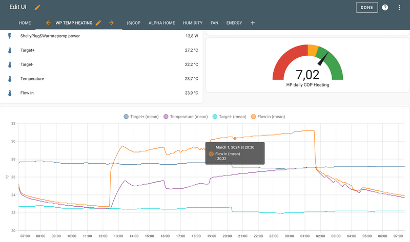

Even druk geweest... maar heb nog wel eea verbeterd laatste tijd, dus even reactie op een aantal mensen.
bbbrumbrum schreef op dinsdag 27 februari 2024 @ 09:11:
Interessant.. ben dit topic gaan volgen/bekijken: ~24 1-wire DS18B20 sensoren op vloerverwarming bevestigen
Is wel een leuk klusje om eens te gaan doen als ik wat meer tijd heb. Dank!
Flexiilex schreef op dinsdag 27 februari 2024 @ 10:16:
Wat betreft de retourmeters, dit zijn plastic metertjes die heel makkelijk verkeerde waardes kunnen doorgeven. En dan nog, je groep die het kortste is, krijgt als eerst de warmte door de groep heel en daardoor kan het lijken dat je retour temperatuur goed is. Wat echt beglanrijk is: Meet de retour van elke groep en trek dit gelijk als je WP op vol vermogen draait.[/quote]

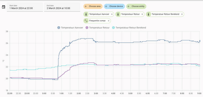

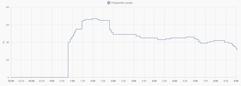

Afbeeldingslocatie: https://tweakers.net/i/ptuo5_pKPyRrU4qqVf6QxM_HIhA=/800x/filters:strip_exif()/f/image/wuFCi0B48jHpgzpmdorswGRF.png?f=fotoalbum_large
Ik heb totaal ca. 120 m2 vloerverwarming. En dus heel geïsoleerd allemaal. Denk dat het allemaal op 1l (of nog later staat), door de ontzettend lage flow die nodig is on mijn huis warm te krijgen. :-) Dat is fijn! Ik heb wel, n.a.v. een berichtje van iemand anders, echt even flink aan de flowmeters lopen draaien.. en de woonkeuken bijv. flink geknepen.
Maar heb wel het idee dat mijn warmtepomp te krachtig is voor wat nodig is, hij draait bijna altijd op 27hz.

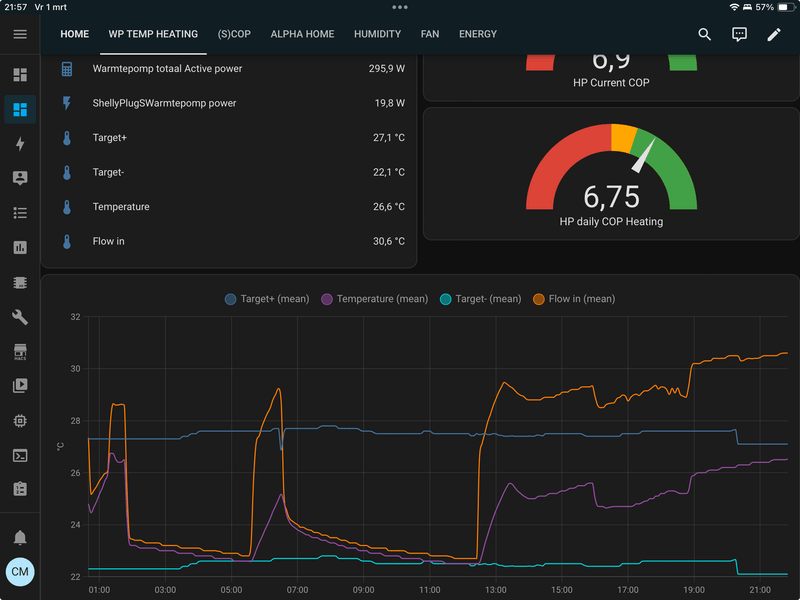

Retour: 26.2
Retour vs Retour berekend: "Retour berekend" is toch de target waar het naar toe moet? Dus als de retour op de "retour berekend"+hysterese is, dan slaat de WP weer af? Ik heb inderdaad een behoorlijk hoge hysterese (2.5K), want anders slaat hij te snel weer af. Als m'n warmtepomp aan gaat (zie bijv. vandaag om 13u in de screenshot), dan trekt ie een sprintje van 2 graden, als ik niet een hogere hysterese instel, dan slaat de WP dan alweer af. Nu is er genoeg ruimte om vanaf het eerste sprintje lekker door te pruttelen, en ook echt wat warmte in de woning te brengen.
Afbeeldingslocatie: https://tweakers.net/i/J_sI58PEUW1nDd9ftQigVba9q9g=/800x/filters:strip_exif()/f/image/5cm2Zdg6Ui06nierSPvW1Pig.png?f=fotoalbum_large
In de screenshot: target+ en target- is target temperature + of - hysterese. Dus de Retour temperatuur ("temperature" in de grafiek) zou steeds tussen deze lijnen moeten zitten. Hij is wat rommelig, want ik zet de lijn uit als ik SWW doe (dan blijft de grafiek wat smaller en dus meer gedetailleerd). Ik ben ook nog de stooklijn aan het tweaken, daarom zie je hem opeens naar boven of naar beneden gaan. En soms gaat, tijdens het opwarmen, een extra groep open (de garage, want die deur stond open) en dan gaat de retour temperatuur lijn weer naar beneden. Dus dat klopt wel aardig.

@ChrisM Ben wel benieuwd of je een 9kW hebt en hoe groot je woning is aangezien onze WP op 6kW is geschat met 16 groepen en beneden 77 m2 vloeroppervlakte. Zie trouwe
Ja, 9 KW versie met 120 m2 vv. Maar we hebben wel aangegeven dat we het graag iets warmer in huis hebben (22 graden) en hebben een groot bad. Ik denk dat de installateur toen naar boven heeft afgerond.
@Flexiilex @ChrisM
Ja, staat op 2.5K, als ik die lager zet, dan maakt ie steeds korte runs van ca. 30 minuten, zie opmerking hierboven.
  • Flexiilex
Martinioz schreef op vrijdag 1 maart 2024 @ 17:25:
Ik heb ook een vreemd probleem met de vloerverwarmingpomp bij mijn Alpha Innotec SWCV62K3, al zit ik nog op een oude firmware. De WP lijkt de energiezuinige settings toe te passen (de vvw pomp gaat netjes elk halfuur even aan), maar knalt daar uit zonder in de verwarmingsmodus te gaan. Daarna blijft de pomp draaien op volle toeren.
Het komt ongeveer 1 keer per dag voor, eigenlijk elke keer als de WP een tijdje inactief is geweest.
Is er iemand die dit probleem herkent?
Dit is een bekend probleem in deze firmware, vandaar dat Nathan de nieuwe firmware adviseerde. Het naar 100% optoeren gebeurd dan niet meer maar in een lagere percentage. Waarom dit is snap ik eigenlijk ook niet. Je wilt toch je pomp uit hebben staan als er geen vraag is lijkt mij Zelfde als met een pompschakelaar met een CV. Nu pomp je namelijk continu je warme water in je leidingen waardoor je minder profiteert van warmte afgifte lijkt mij..
Edit;
@ChrisM Wel een bijzondere keuze dat ze voor 9kW zijn gegaan bij jou. Nieuwbouw denk ik? Wij hebben totaal 165 m2 (2 onder 1 kap) met vloerverwarming in heel de woning met de 6kW variant en 270 liter tapwater.
Waarschijnlijk kan hij niet lager dan 27 hz bij jou ivm het hogere vermogen denk ik. Hij zou zelf tot het laagste moeten gaan moduleren, kan ook zijn dat 27 het laagste is.
Heb je ook een berekening van de aantal liters voor je woning voor je WP? Dat zouden ze dan ook berekend moeten hebben, in mijn geval +/-1200 liter.
Een lage flow is niet perse goed maar een hoge ook niet. Je vloer/woning moet wel echt warm worden anders heb je net als bij ons, dat het dus niet warm werd. Toen is alles netjes ingeregeld.
“Retour vs Retour berekend: "Retour berekend" is toch de target waar het naar toe moet?”
- klopt, alleen in jou geval was je retour 1.4 graden hoger dan je retour berekend. Is dat altijd zo?aangezien je WP dus maar tot 27 hz terug moduleert maak je eigen nog steeds teveel warmte aan, normaal zou je WP dan lager gaan stoken op de berekende retour te halen.
Wat betreft je hysterese, als deze op 2.5 staat betekend dit dat als bijvoorbeeld de retour berekend op 22 graden staat (afhankelijk van buitentemperatuur en je thermostaat), laatste afhankelijk welke. Dat je WP bij 19,5 begint met verwarmen.
Weet niet of hij ook uit zou moeten gaan als de temp 2.5 gr hoger is dan berekend, die van mij komt namelijk niet boven de retour berekend uit. Hij moduleert mee met de retour berekend, totdst het niet verder kan denk ik en dan zou die moeten stoppen? Zal er eens op letten, had hem eerst ok 1K staan en alles was ook niet ingeregeld dus heb geen goede data. Volgens mij blijf hij bij mij tot een tapwater run gewoon op t laagste vermogen draaien
Mooi dashboard btw, dat heb je goed inzichtelijk gemaakt!
De afbeelding die je deelt met je groepen, daar staat al op hoeveel debiet elke groep moet hebben, dat weet je? Dat is niet 1 l/m overal zie ik. Als je huis nieuwbouw is of hebt laten doen, zou ik die gasten lekker opbellen en laten inregelen. Heb je tenslotte voor betaald.
Wel gek dat er gesproken word over 10 graden verschil en aanvoer van 35 graden. Delta T van 10 is wel erg hoog. Of bedoelen ze iets anders?
“Ja, 9 KW versie met 120 m2 vv. Maar we hebben wel aangegeven dat we het graag iets warmer in huis hebben (22 graden) en hebben een groot bad. Ik denk dat de installateur toen naar boven heeft afgerond.”
- Vanuit de bouw moeten ze bij ons ook voldoen aan 22 graden in slaapkamers en woonkamer
Een run van 30 min als je hem lager zet? Dat is wel erg kort dan. Wel raar, want je wilt de temp voor langere tijd constant houden dus zou niet zo snel uit mogen gaan. Lijkt erop dat je WP niet lager aan kan omdat hij dan nog lager moet draaien wat dus niet kan. 20 hz en 20% vv poml kost hier ongeveer 300 watt volgens mij (even uit m’n hoofd). Heb nog geen meter aan m’n WP maar kan t goed inschatten met de p1 meter

  • ChrisM
Flexiilex schreef op vrijdag 1 maart 2024 @ 23:45:
Ja, eens.. is nieuwbouw, we wonen nu bijna een jaar. Bron is te groot (is zelf-bouw, maar de bron zat al bij de kavel in), dus die is de hele winter niet onder de 11.9 graden geweest. En de isolatie is ook beter (denk ik) dan bij de eerste berekeningen. Dus 6kw had ook wel gekund.
Ja, denk ik dan maar. Misschien iemand anders met dezelfde WP die dat kan bevestigen?
Nee, zo'n berekening heb ik niet. Hele proces is aan het eind een beetje rommelig gegaan, was zelfbouw (wel met aannemer enzo), maar ik heb het idee dat niet alle berekeningen helemaal netjes zijn gemaakt.
Het wordt zeker wel warm, hoor, hier in huis! Eerder te warm dan te koud. Ben vooral bezig nu de stooklijn zo laag mogelijk te krijgen. We hebben nu ook deuren in de werkruimte beneden gezet, dat houdt de warmte ook beter vast. Dus ga lekker door met tweaken.
Ja, de retour berekend is target. Als de hysterese +2,5 is, en de retour berekend is 25, dan begint de WP met verwarmen vanaf 22,5 en gaat door tot 27,5. Dan slaat ie weer af, koelt alles rustig af naar 22,5 en begint ie weer opnieuw. Dat probeer ik ook in m'n dashboard te volgen:

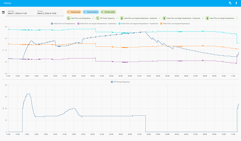

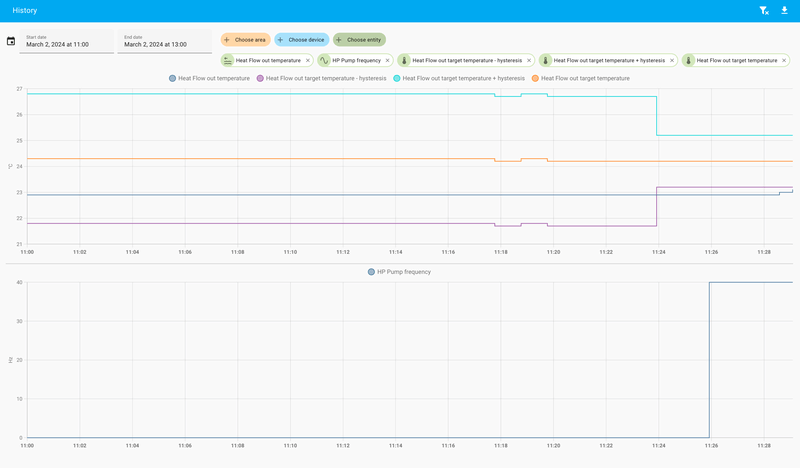

Afbeeldingslocatie: https://tweakers.net/i/W08vSWbh93C14pU5BZSf6K7TM-A=/800x/filters:strip_exif()/f/image/CV3wtoDqDCfvtBCAWbCSQwYs.png?f=fotoalbum_large
Rond 12:30u was de retour afgekoeld tot onder target - hysterese en ging de warmtepomp aan. Als m'n warmtepomp begint met verwarmen, dan zie je dat de (retour)temperatuur best snel toeneemt, rond 13:30 heeft ie dan die piek bereikt (in deze periode gebruikt de compressor ca. 500-800W). En daarna gaat hij rustig door met verwarmen (en dan verbruikt de compressor ~300W). Mijn vloer is een houten vloer en die heeft wat tijd nodig om te verwarmen (maar blijft daarna ook lekker lang warm), daarom wil ik graag een lange run en heb ik de hysterese dus wat hoger gezet.
Ja, dat is wat ik ook zou verwachten bij mij, maar ik denk dus dat mijn WP eigenlijk teveel vermogen heeft (want zelfs met helemaal teruggemoduleerd, blijft de retour temperatuur toenemen).. en dan komt ie uit op de target+hysterese en slaat ie af. Door de hysterese wat hoger te zetten, heb ik wel mooi, lange runs.
Nee, klopt.. maar eerlijk gezegd: ik heb er al zoveel aan gedraaid, dus misschien hadden ze het wel aardig ingeregeld, en heb ik dat verpest (maar ik denk niet dat ze dat echt hebben gedaan, heb dat nooit gezien). en 2: ik wil het zelf kunnen, zo ingewikkeld lijkt het ook weer niet. En ik heb de tijd om het helemaal te optimaliseren naar precies hoe ik het wil.
Geen idee... ben niet onder de indruk van de kwaliteit van mijn installateur, dus kan zo maar zijn dat ie wat invult...

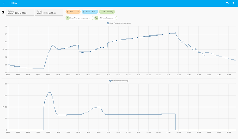

Ja, zie hierboven: die piek die komt na 1 uur verwarmen, dat is eigenlijk mijn probleem. Begint hij bij jou, als hij begint aan een nieuwe VV run, niet eerst op een hoger vermogen? Om daarna te gaan pruttelen op het laagste vermogen?
Afbeeldingslocatie: https://tweakers.net/i/LGf66Gh9f0ScEUVTBOIK6gN9E7o=/800x/filters:strip_exif()/f/image/JkM8lE1dgy9I7HTp1wk2ZIds.png?f=fotoalbum_large
Hier zie je de temperature out (retour) en pomp frequency. Als de run begint (12:30u), gaat ie van 40 tot ~65 hz aan de slag, en dan warmt het water dus best snel op.. in een uur van 22,5 -> 26,5. Pas daarna gaat ie rustig door pruttelen op 27hz (vanaf 14u), totdat ie rond 1:30u de target temperatuur heeft bereikt en weer uit schakelt.
(Het hobbeltje van 14-19u is omdat we toen de garage deur open hadden staan, het daar afkoelde en die groep open ging, terwijl die groep bijna altijd dicht is, dus toen kwam er koud water in de retour mee, waardoor de retour afkoelde en de WP harder moest werken... totdat de deur weer dicht ging rond 19u, de garage snel opwarmde en de groep weer dicht ging).
Ben benieuwd hoe bovenstaande grafieken er bij jou (en anderen) uit zien als er een run begint.
Het zou mooi zijn als hij gewoon rustig doordraait op 27hz en laagste vv pomp vermogen als hij zn retour heeft bereikt, dat kost zo weinig stroom dat dat beter is dan afschakelen maar denk wel dat dat lastig word bij jou. Zeker i.v.m. zoveel vermogen enz.
Mijn WP doet exact t zelfde alleen blijft op een wat hogere compressor frequentie werken. Opzich ook wel logisch omdat het nacht is, buiten kouder is en m'n WP 6Kw is ipv 9kW dus die moet ietsjes harder werken met zn compressor. Die van mij gaat in de middag ook vaak niet aan als de zon schijnt, dan schijnt de zon namelijk op de thermostaat en warmt het huis de woonkamer op.
Hij zakt nu ook flink in qua vermogen omdat de zon nu in de woonkamer schijnt. Inmiddels 31hz en die zal langzaam naar 20hz gaan vermoed ik.
Ziet er dus eigenlijk t zelfde uit met een Delta T van 4 ongeveer. Nu moet ik wel zeggen dat ik nog aan het spelen ben met de hysterese. Deze stond eerst op 1. Wil even kijken wat slimmer is, langer op laag vermogen of zoals het nu is. Ga daar nog even verder mee spelen.
In 1.5 uur bereikt die van mij ook ongeveer z'n retour berekend en zakt dan wat af in vermogen

Ben eigenlijk ook wel benieuwd wat ie gaat doen nu, dus ik heb de hysteresis op 1K gezet. Ik zie dat ie duidelijk minder vermogen verbruikt nu (400W bij het opstarten). Dat gaat ie dan doen tot de target temperature, en dan blijft ie rustig pruttelen tot ie bij target temperature +1K is.
Ik zou iets in HA kunnen maken, dat de hysteresis geleidelijk toeneemt als hij gaat opwarmen (misschien zelfs beginnen met 0.5K), want ik heb wel een iets langere run nodig om de vloeren echt een beetje op temperatuur te krijgen.
Afbeeldingslocatie: https://tweakers.net/i/QkTRhEIZlhARmDu7BrhNkZEhHYo=/800x/filters:strip_exif()/f/image/yL31PghVuxKYtxFv6c6LumJZ.png?f=fotoalbum_large
Hz blijft op 40 nu bij het opwarmen, ipv 65.. dat is goed. Verbruik ook lager. Maar als hij straks op target temperature is, dan is ie wel zo op target+1K.. en dan slaat ie weer af. Als het ooit weer wat kouder wordt, ga ik kijken of dit voldoende is om temperatuur in de kamers te krijgen.
Vandaag is natuurlijk wel een volledig verkeerde dag om te testen... volle bak zon op de woonkamer, dus heb geen verwarming nodig, maar ja.. trui maar weer uit dan. ;)
[edit]
Mmm, nee, eigenlijk geen verschil. Zie een paar minuten later. Hij begint altijd op 40hz en gaat dan omhoog. De target bereikt hij wel sneller, kijken wat ie dan doet.
Afbeeldingslocatie: https://tweakers.net/i/mPJNu27xNjndiYvmwqHaeyFABcc=/800x/filters:strip_exif()/f/image/3vVPHrZedULh1BS2gUb8acZz.png?f=fotoalbum_large
(let op, wel andere schaal, zodat je de vorige run er ook bij kan zien)
