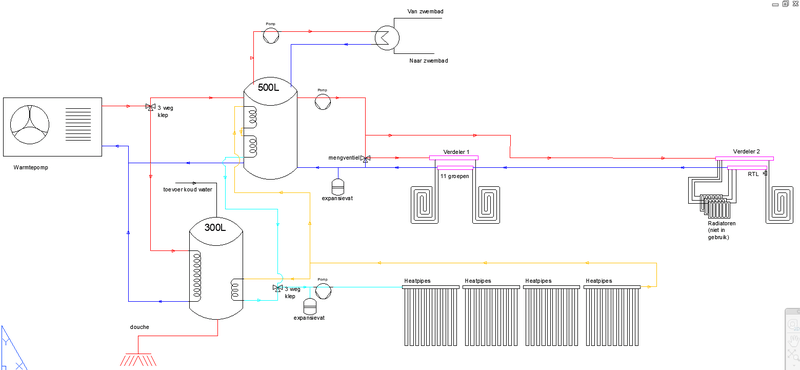

Misschien goed om idd mijn uitgangspunten hier ook even neer te zetten.
We wonen in een boerderij met een begane grond van 200m2 en een ongebruikte zolder van 130m2.
Het huis is uit 1820 en 10 jaar terug heb ik een compleet nieuw huis binnen de bestaande buitenmuren gebouwd.
RC 6 van vloer, muur en dak
Het huis is voorzien van VVW met hart afstand van10cm (120 m2) en radiatoren in de slaapkamers, die nog nooit hebben aangestaan, op de badkamer na, maar daar zit ook nog vloerverwarming.
We zijn met 4 personen.
Op jaarbasis gebruiken we gemiddeld 1700m3 ga, waarvan circa 500m3 voor warm water is.
Ik wil de installatie combineren met heatpipes, daar ben ik het zonneboiler topic ook actief aan het lezen momenteel.
Plan is om over circa 3 jaar een buitenzwembad te bouwen die ik voor het grootste gedeelte met de heatpipes wil verwarmen en in het slechtste geval de WP zal laten ondersteunen.
Mijn schema is nog niet definitief, maar ik zit aan dit te denken
Afbeeldingslocatie: https://tweakers.net/i/JganzPSdId6hwGBwdZ3ADSu5B3o=/800x/filters:strip_exif()/f/image/caEHFdv5T4eOguQC1lASs3k1.png?f=fotoalbum_large

Ik heb nog eens naar mijn schema gekeken, los van het aantal heatpipes wat ik eventueel zou overwegen en geprobeerd het een stuk simpeler te maken.
Willen jullie hier nog eens op schieten?
het idee is om de retour van de CV via de hygiene boiler te laten lopen. Daar kan het water dan eventuele warmte van de heatpipes mee over kunnen nemen. Dmv een extra mengkraan, wil ik voorkomen dat het retour water naar de WP te warm wordt.
Afbeeldingslocatie: https://tweakers.net/i/3SMvoYyKVdzl752h2qpdtzhIFGY=/800x/filters:strip_exif()/f/image/X2FgdI4Oz5GotjBTBM4E5Y7a.png?f=fotoalbum_large
