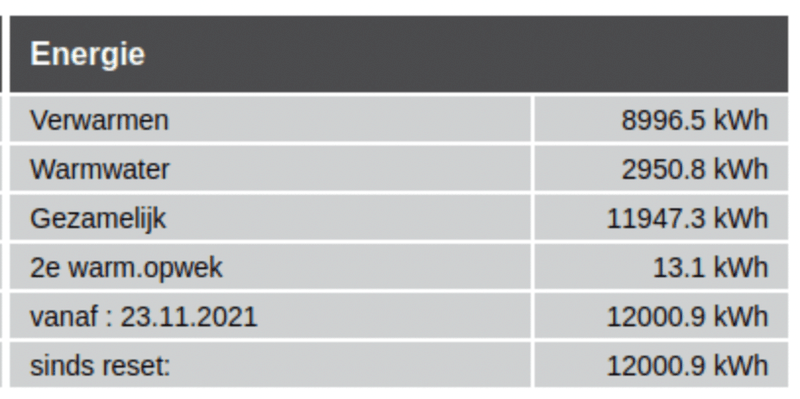

Ik zie die waardes nog steeds erin zitten met de laatste firmware. Dus geen idee hoe je daarbij komt.
In de web interface wordt het totaal nu berekend door de warmteproductie voor verwarmen en warmwater bij elkaar op te tellen. Deze waarde is niet beschikbaar via de API die de Home Assistant integratie gebruikt.
Voorheen zat er ook een resetbare totaalteller in, en die gebruik ik in Home Assistant, en die log ik op Energiemanager Online:
Afbeeldingslocatie: https://tweakers.net/i/wC1Ycu0siseb3jVRP0omOq-NI4A=/800x/filters:strip_exif()/f/image/CrlJiOx7v0CzuJ9807gWKtNI.png?f=fotoalbum_large
Zoals je ziet zit er (inmiddels) een verschil in van 53,6 kWh, geen idee waarom. Ik dacht eerst dat bij die teller ook de warmteproductie van de 2e warmteopwekker zat, maar dat bleek niet zo te zijn (heb dat laatst getest).
Als ik de dagwaardes bekijk is die oude teller altijd ongeveer 0,1 kWh hoger dan die optelling van verwarmen en tapwater. Ik kan hem wel vervangen door een template sensor te bouwen in Home Assistant die die optelling doet, en daar zal ik dan maar een vaste offset op moeten zetten zodat mijn meterstand niet achteruit gaat.

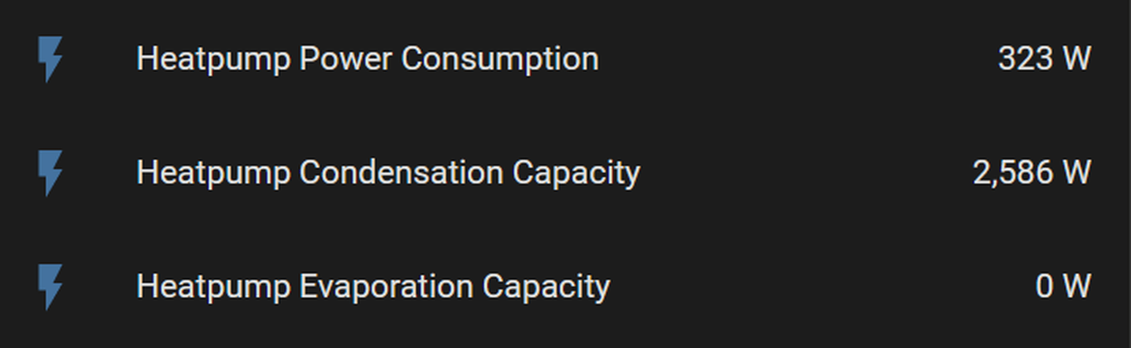

De stooklijn van Alpha Innotec gaat op de actuele buitentemperatuur bij mijn unit (ook zo'n SWCV92K3) en varieert dus vrij sterk en vooral als er zon op je sensordoos schijnt. Er is wel een 24 uur gemiddelde dat wordt bijgehouden maar die wordt volgens de handleiding enkel gebruikt voor bewaking van de verwarmingsgrens (buitentemperatuur boven wanneer de unit de verwarming niet meer opstoken moet).
Dat gedrag zie ik bij mij niet.. ik denk wel dat er een vertraging in zit. Home Assistant geeft bij mij dit, qua actual outdoor temperature, average outdoor temperate en Heat Flow Out target temperature. Zie nog niet helemaal de directe verhouding tussen actual outdoor temperature en Heat Flow Out target temperature. (Eerdere data heb ik nog niet, dus kan zijn dat ik een te korte periode neem om het goed te kunnen zien). Ik zie eerder een connectie met de average temperature.
Afbeeldingslocatie: https://tweakers.net/i/aZ7mG9q-ckd7swo1_MmbJ_e5xrU=/800x/filters:strip_exif()/f/image/nrJoq2GPU8Uqhyk4lEPwk49T.png?f=fotoalbum_large
[ Voor 3% gewijzigd door ChrisM op 07-02-2024 13:25 ]

ChrisM schreef op woensdag 7 februari 2024 @ 13:23:
Het werkt toch echt exact zoals @Shaka schreef. Als je ook nog een RBE hebt die de stooklijn beïnvloedt kan dat ook nog een oorzaak zijn van "vertraging". En een verandering van 0,5 K buitentemperatuur leidt niet tot een verandering van 0,5 K op de gewenste retourtemperatuur, daar zit nog een stooklijn tussen.
[ Voor 6% gewijzigd door Turrican op 07-02-2024 13:51 ]

weet iemand (o.a. @Gwaihir ) met een EcoForest WP, of je meer toegang krijgt tot energiemetingen via modbus? is daar een ingebouwde meter waar je vanalles van kan uitlezen (zoals flow/deltaT, ...) ?
de waardes op 100kWh afgeronde per maand is nogal schaars (zoals productie als electrisch), en hoe bepaalt het toestel dat zelf? Is er een manier om fijnere waardes te hebben?
via modbus zag ik een 'current electrical power' in Watt, en die waarde was aardig in de buurt van mijn verbruik op die fase (zoals gemeten door mijn hybride omvormer). Is er iets gelijkaardig voor 'instant produced heat power' ?
8.3kW Oost-West PV en 7.7kWh thuisbatterij | WP EcoForest 1-6 PRO en dWTW | Stromer ST1 & ST3
  • DutchKel
  • Laatst online: 04:16
bjp schreef op maandag 12 februari 2024 @ 14:44:
Voor energie metingen hebben de meeste een energiemeter op modbus (of een ander protocol) ertussen gezet. Daar zitten wel wat maren aan vast. O.a. dat die de gehele warmtepomp meet en niet alleen de compressor. Ook is er vaak meer apparatuur nodig om het te kunnen uitlezen. Voordeel is dan wel weer dat je meer modbus apparaten op dezelfde kabel kunt aansluiten.
Hier heb ik bv een meter op de warmtepomp, laadpaal en zonnepanelen aangesloten.
Don't drive faster than your guardian angel can fly.
  • bjp
  • Laatst online: 08:42
bjp
@DutchKel ik was me aan het afvragen of we betere toegang tot de ingebouwde energiemeter kunnen verkrijgen.
  • Gwaihir
Gwaihir
Zeker, dat is één adres hoger (5083). Dat staat toch ook gewoon in de publieke lijst?
Die firmware update die die afrondingen introduceert, heeft de mijne niet gehad, dus daar weet ik verder ook niet van. Lijkt me op zich dat er ook nog altijd een onafgeronde waarde moet zijn. Hoe weet hij anders wanneer te verspringen? Ik weet niet of jouw client de adressen kan scannen? (Ik kan alleen handmatig een adres opvragen. Dat gaat nogal traag als je er speld-in-hooiberg duizenden af moet.)
  • bjp
bjp
Gwaihir schreef op maandag 12 februari 2024 @ 16:55:
ah ja idd, zag ik over :D
Condensation capacity ... is dat de energie uit de bron, of de productie naar de CV? (om te weten of ik er het elektrisch vermogen nog moet bijtellen)
ik vermoed, dat dit de afgifte naar de CV zelf is (daar condenseert de gas/vloeistof). Dus uit de bron komt "Condensation capacity - power consumption"
[ Voor 40% gewijzigd door bjp op 12-02-2024 17:08 ]
  • Gwaihir
Gwaihir
@bjp Ja, en die heet evaporation capacity.
(Mocht je actieve koeling hebben, dan bij actieve koeling wel 'andersom' uitlezen.)
  • bjp
bjp
Gwaihir schreef op maandag 12 februari 2024 @ 18:45:
ach ja, adres 184 (+5001). Dank u

  • ChrisM
  • Laatst online: 07:58
Ik heb een Alpha Innotec SWCV92K3. Top apparaat, meestal. Nu heb ik de data logger nodig, en wil ik dus een USB stick gebruiken. En dit werkte wel altijd, maar sinds een tijdje herkent hij mijn USB stick niet meer.
Ik heb een USB stick van 32 GB. Die formatteer ik op macOS als een FAT disk (en dan maakt ie er FAT32 van). Dat zou toch moeten werken?
Ik denk dat m'n USB drive stuk is, maar zou ik dat ook nog op een andere manier kunnen testen? (Behalve met een andere USB drive, want die heb ik niet meer).
Kan ik de data van de data logger ook op een andere manier van de warmtepomp halen?
(Edit: heb een simpele usb stick aangeschaft via bol, komt morgen, zal die ook proberen)
Al opgelost: ik had wel als FAT32 geformatteerd, maar niet Master Boot Record.. het was nog een GUID partitie (had het voor iets op macOS gebruikt).. dom!

ChrisM schreef op dinsdag 13 februari 2024 @ 06:42:
Wat heb je er precies van nodig en heb je iets van home assistant in huis? Die kan ook alles loggen namelijk.

  • Turrican
  • Laatst online: 07:55
Je kunt ook via de web interface het actuele .dta bestand downloaden: http://1.2.3.4/NewProc (waarbij 1.2.3.4. het IP-adres van de WP is).
Kan ook vanuit OpenDTA: https://sourceforge.net/projects/opendta/

  • ChrisM
Turrican schreef op woensdag 14 februari 2024 @ 15:56:
Top, handig!
Ik heb ook OpenDTA nu op m’n MacBook staan… maar, wie kan me helpen met uitleggen wat alle verschillende data items zijn? Hoe kan ik daar achter komen?
(Heel specifiek: mijn home assistant luxtronik2 integratie geeft soms vreemde data, dat wil ik debuggen voor de integratie maker.. maar geen idee hoe ik de data kan vinden in het dta bestand. Het betreft heat amount heating (luxtronik key 0151 calculations.ID_WEB_WMZ_Heizung). Ik wil de data uit de datalogger naast de data uit home assistant leggen. Kijken wie het fout doet.)
  • Turrican
Ik vrees dat die tellers niet in de .dta-file staan.
Het lijkt erop dat OpenDTA de warmteproductie zelf berekent met de flow en de delta-T van de circulatiepomp, maar dat is niet hetzelfde natuurlijk. En komt bij mij ook veel lager uit dan wat de warmtepomp rapporteert (ik had een verwarmingsrun van 18 uur en 27 minuten waarbij de berekende waarde in OpenDTA 30,9 kWh is en calculations.ID_WEB_WMZ_Heizung is in die tijd met 45,2 kWh gestegen).

@Gwaihir ik heb mijn componenten ontvangen, en het hangt terug aan elkaar :) ik kan nu wel Modbus lezen (zonder CRC errors).
Afbeeldingslocatie: https://tweakers.net/i/cASZ5KRX0cMLAxE0pvowldI6hDM=/full-fit-in/4000x4000/filters:no_upscale():fill(white):strip_exif()/f/image/rCrPtfJhtW9iJ6wJAMbuX3ol.png?f=user_large
evaporation capacity (adres 184+5001 = 5185) lijkt toch 0 te zijn tijdens productie.
Hieronder ESPHome yaml:
- <<: *power_anchor
  name: "Heatpump Power Consumption"
  address: 5082
- <<: *power_anchor
  name: "Heatpump Condensation Capacity"
  address: 5083
- <<: *power_anchor
  name: "Heatpump Evaporation Capacity"
  address: 5185

bjp schreef op donderdag 15 februari 2024 @ 23:15:
Nooit opgevraagd, eerlijk gezegd. Zal dan wel alleen gebruikt worden bij actieve koeling, vermoed ik.

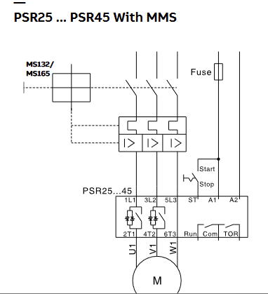

Heb je wat info/pointers mbt softstarter? Daar heb ik wel interesse in. Mijn aan/uit pomp start en ook stopt altijd met een flinke klap.
(Ook met E/fysics background dus ik zal een heel eind komen)
Ligt er aan hoe handig je bent op elektrisch klusgebied, maar wat ik zo lees zul je vast een eind komen.
Ik heb een 400V-3 fase machine, die 6kW elektrisch doet.
Maar ze zijn er ook voor 230V 1 fase.
Ik gebruik:
https://new.abb.com/low-v...ers-nieuw/psr-softstarter
Daar kun je ook de application notes vinden.
Afbeeldingslocatie: https://tweakers.net/i/lvpsUAkP7g6x3i3OjHnOqqpbW0I=/full-fit-in/4000x4000/filters:no_upscale():fill(white):strip_exif()/f/image/7qV6Qr5uQmDJ1SFB4Gtaseo7.png?f=user_large
En in mijn pomp heb ik de versie gekozen met een relais voor de softstarter.
Dus de WP stuurt het relais aan (dus eigenlijk de bestaande installatie), en daarachter hangt de softstarter.
Die dan ook weer door het relais wordt bekrachtigd.
De signalering die eerst op het relais zat (maak contact) heb ik naar de signalering van de Softstarter verplaatst.
Mijn ervaring is dat je de softstarter niet extreem moet overdimensioneren (zonde van de centen), maar net op de grens is echt niet goed.
Orgineel had ik er een PSR25 in, maar na 15 jaar softstarten, trok hij net de aanloopstroom niet meer en schakelde uit in "overload" , heb er toen een PSR30 in gezet, en sindsdien loopt hij weer als een zonnetje.
