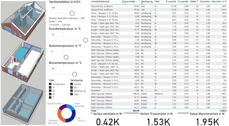

  • Baritee
  • Laatst online: 11:05
Gwaihir schreef op woensdag 24 januari 2024 @ 19:53:
Gemiddelden gebruiken om het bij uitschieters toch nog warm te hebben, is ook niet slim.
Alleen uitgaan van een de laagste buitentemperatuur is ook niet slim.
Nieuwe huizen zijn redelijk goed geisoleerd waardoor kleinere alternatieve warmtebronnen in je huis ook een rol beginnen te spelen in het dimensioneren van je centrale verwarmingsinstallatie.
Een gezin zal alleen al door te leven in huis een kleine 1kW aan warmte produceren: koken, wassen, pc, tv, maar ook lichaamswarmte.
Daarnaast wordt ook de passieve zonne-energie vergeten. Vaak, als het heel koud is buiten, is het zonnig overdag en heb je dus overdag veel extra energie binnen via je ramen. Goed geisoleerde woningen houden die warmte wel tot de volgende ochtend vast.
Voor mijn nieuwe woning deed ik de simulatie op basis van meteo gegevens (inclusief globale zonnestraling) voor de laatste 10 jaar en kon daarmee aantonen dat ik, voor alle dagen op 1 dag na, met 8 kW voldoende had. De klassieke warmteverliesberekening kwam uit op 12kW voor eenzelfde binnenklimaat.
Die ene dag zou ons huis iets kouder zijn, maar ook ook niet heel veel.
Zelfs met slechts 5kW zou ik nog steeds in meer dan 99% van de dagen voldoende hebben.
In mijn huidige woning was er 20 jaar geleden een klassieke warmteverliesberekening gamaakt die ook veel te zwaar was. Zelfs in deze koudste dagen bleef onze ketel meer dan 50% onbenut. We hebben wel veel ramen op het zuiden.

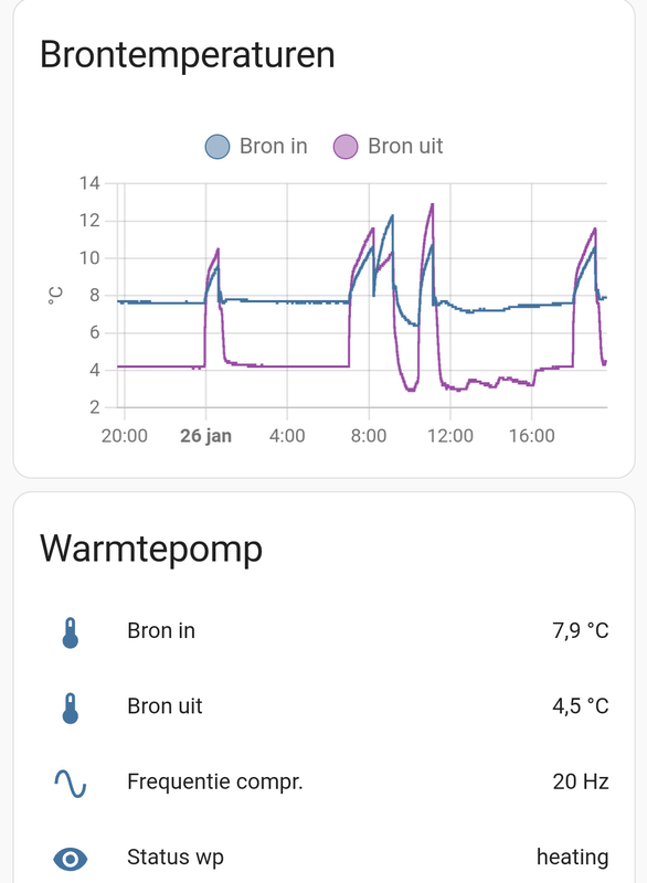

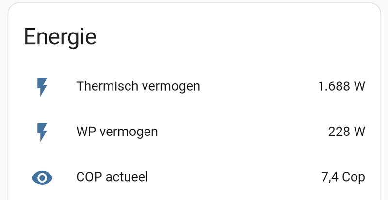

Turrican schreef op vrijdag 26 januari 2024 @ 16:14:
Ligt ook wel een beetje aan je bron denk ik. Ik heb een bron die nogal in temperatuur zakt als de warmtepomp er wat harder aan trekt, en daarmee daalt de COP ook.
De compressor draait hier sinds 9:15 op de laagste stand (20 Hz) en levert nu 1774 W warmte bij een elektrisch verbruik van 272,4 W (dat is het vebruik inclusief pompen). De COP vanochtend was 6,8 en nu dus 6,5. Brontemperatuur vanochtend 9,8 graden, wat langzaam gezakt is naar 8,9 graden nu.
Ik kan jouw conclusie alleen maar bevestigen. Mijn wp draait met het hoogste rendement (cop) op 20 Hz (minimum):
Afbeeldingslocatie: https://tweakers.net/i/rfMerI_xEa5TgJDFCi-jrbhXPaA=/x800/filters:strip_exif()/f/image/Obd4FkXhNgamcv61LraxSCsN.png?f=fotoalbum_large
Afbeeldingslocatie: https://tweakers.net/i/vHchWF3O-riuOZDwLYgwpFBSf2U=/800x/filters:strip_exif()/f/image/QmMWoFxzvyJQPORKnYojuTpy.png?f=fotoalbum_large

KC27 schreef op vrijdag 26 januari 2024 @ 19:48:
Hoe kan bron in nou warmer zijn dan bron uit? :?
Dan voeg je dus warmte toe aan je bron, en ben je je huis dus aan het koelen....
  • jurgen purgen
  • Registratie: Maart 2022
  • Laatst online: 27-11 22:37
Andrehj schreef op vrijdag 26 januari 2024 @ 20:21:
Volgens mij heet de aansluiting op de wp zo.
Dus de bronzijdige aansluiting van de warmtepomp en dan de "in"( dus uit de bron de wp "in") en zo dus ook met de uit . zo is dat iig bij mijn wp. in het begin raakte ik hier ook door in de war
pvoutput warmtebuffer met NIBE S1255PC 19,6kWh SE Nexis, Kia Niro EV 64,8 kWh, VW ID3 PRO 58 kWh Zaptec Go 2, Energiedak tbv zwembadverwarming
  • KC27
KC27
Het is maar net wat je standpunt is. Als je het vanuit de wp bekijkt is bron in wat van de bron binnenkomt en bron uit gaat naar buiten naar de bron. Maar als jij het wil omdraaien: ga je gang.
WP: Alpha Innotec MSW2-6S | PV: 20 x 300 Wp AEG | ACCU: 2x16x280Ah LiFePO4 3 x Multiplus II 48/3000 | DYN: Tibber | Gasloos | Day Ahead Optimizer

Mijn WP rapporteerd ook een COP (hij geeft afgegeven en opgenomen vermogen), echter dan is mijn SCOP (over 16 maanden) veel hoger (bijna 9, klopt nks van). Ik meet zelf met KW uur meter, dan kom ik op realitischere waardes uit.
Gem. zit een goede COP tussen de 4-6. Hoe komen jullie aan een COP van rond de 7 ?
Niet dat ik het niet wil geloven, maar je moet dan op erg lage temperaturen stoken (ik zit rond de 30 graden), extreem goede isolatie, kleinere pomp, laag vermogen, hoge bron temperatuur, etc ........
Gewoon benieuwd waar ik evt. nog winst kan halen.

Ik had eigenlijk diezelfde vraag.
Mijn cop zit op 3.
Maar ik weet donders goed dat dat door een aantal compromissen komt.
Mijn horizontale bron is een graad of 4 a 5 lager.
Waarbij opgemerkt dat dat eigenlijk niet eens zo zeer het horizontale pakket is maar meer een nogal klein slang oppervlak per vierkante meter grond (heb ik al een paar keer uitgelegd).
En de kleine Vaillant warmtepomp heeft nu eenmaal geen hogere cop.
Daar tegenover staat dan wel een investering van 8000 euro met vervolgens 7000 euro subside,
Cop heb ik gemeten.

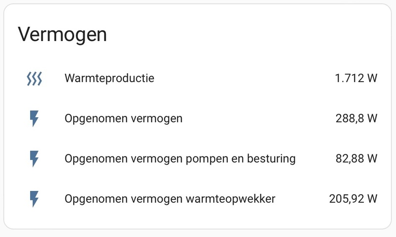

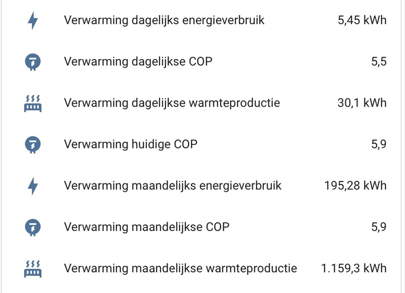

Voor zover ik begrepen heb moeten fabrikanten bij de opgave van de COP voor verwarming voor de BENG en voorheen de EPC-berekening het standby-energieverbruik van de pompen en elektronica meenemen in de COP van de verwarming.
Zo heb ik dat nu ook in Home Assistant ingesteld. Ik meet het standby-verbruik via een Zigbee-stekker, en heb een Eastron kWh-meter in de meterkast voor de compressor en het verwarmingselement.
Ik heb softwarematig aparte kWh-meters voor koeling, verwarming en SWW gemaakt, en die met behulp van een tarief gekoppeld aan de bedrijfstoestand van de warmtepomp, waarbij "no request" dus wordt toegerekend aan de verwarming.
Op basis van die totaalmeters heb ik ook nog dag- en maand-meters, waarmee ik dus de dagelijkse en maandelijkse COP voor verwarming en SWW bepaal.
De software van de warmtepomp heeft al aparte tellers voor de geproduceerde warmte voor verwarming en SWW (dat is alleen de warmte die met de compressor geleverd wordt, het verwarmingselement zit daar niet bij in, maar die heb ik tot nu toe maar 1 keer nodig gehad, toen ik vloer warmgestookt heb vlak na oplevering).
Hier de huidige stand van zaken:
Afbeeldingslocatie: https://tweakers.net/i/h0GcYbdnbs3OMpFN9vzLJ-KiY_8=/800x/filters:strip_icc():strip_exif()/f/image/UOIlMlQpAsyozTqbpclW5AG6.jpg?f=fotoalbum_large

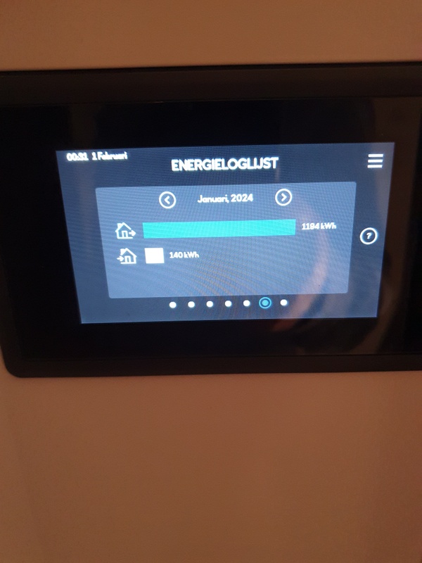

Hippe Lip schreef op zaterdag 27 januari 2024 @ 10:22:
@jurgen purgen
Dat van die BE6 en BE7 snap ik nog steeds niet helemaal. Die kun je koppelen aan iets wat je op het connectorblok aansluit, maar waarom zijn er twee? Ik heb twee pulsuitgangen van mijn Eastron aangesloten en de een aan BE6 toegewezen en de ander aan BE7 om ervan te leren. Uitkomst: de een telt (BE7), de ander doet nix. Geen idee waarom niet.
dat er 1 telt en de ander niet hangt wss af van hoe de Eastron is ingeregeld. Ik heb nu eindelijk de optie om zelf de Homewizard meter in te stellen via de app. Alleen blijft er maar 1 pulse-uitgang te regelen. Pulse 1 monitort de stroom de teller in, dus vraag vd wp. En de 2e pulse-uitgang meet de stroom de teller uit dus bv zonnepanelen. Maar dat is bij mij niet nodig want ik heb dus geen zonnepanelen op die kWh-meter zitten.
Maar waarom zou je die gebruiken als je gewoon die tussenmeter zelf uit kunt lezen? Die is tenminste betrouwbaar, terwijl Nibe zomaar pulsen kan missen. Plus dat je geen idee hebt wat die nou daarmee doet.
Je doet dit om op in Myuplink de waarden van BE6/BE7 uit te lezen. Dus wat de kWh-meter zegt/telt, wordt nu geregistreerd door BE6/BE7 en is via de app uit te lezen . Handig als je bv de kWh-meter niet op afstand uit kan lezen.
Een COP krijg ik er in elk geval niet van. En al helemaal geen COP van CV en SWW apart, wat ik graag zou willen en wat wel logisch zou zijn om te loggen. Maar tot nu toe heb ik nog geen manier gevonden om die twee apart te loggen, ook niet met hulp van HA.
Dat heb ik ook wel eens gehad, dat bij een update oude parameters weer terug stonden. Erg frustrerend.
Ik snep dat het niet klopt, maar niet waarom je het erg vind. Want je doet er tóch nix mee.
Of wel?
nu nog niet met BE6. BE7 gebruik ik om in mijn excel het werkelijke verbruik bij te houden.
'23 is halverweg het jaar gestart. Dus '24 wilde ik het eerste volle jaar meten
Afbeeldingslocatie: https://tweakers.net/i/dkzkz0VoSUxTpw5aJpQ1ObUPKE8=/800x/filters:strip_exif()/f/image/HBB99FZRsiCVsDX3Z1Xlv3Zt.png?f=fotoalbum_large

Turrican schreef op zaterdag 27 januari 2024 @ 10:53:
Zo te zien neem je in deze instantane COP niet het verbruik van de pompen en elektronica mee, deze is dus wat te optimistisch. Op minimale stand nemen die bij mij zo'n 83 W op (de bronpomp loopt hier eigenlijk nooit zachter dan 82% vanwege de krappe bron):
Toch wel. Ik heb een meter in de meterkast die de hele groep incl pompen meet. Mbv Home Assistant splits ik het verbruik uit naar verwarming, sww enz.
Bij lage belasting (20 Hz) staat het vermogen van de bronpomp op 1%. In de zomer bij koelen heb ik de vermogens van beide pompen teruggebracht naar 50%. Het totale opgenomen vermogen is dan 55W.

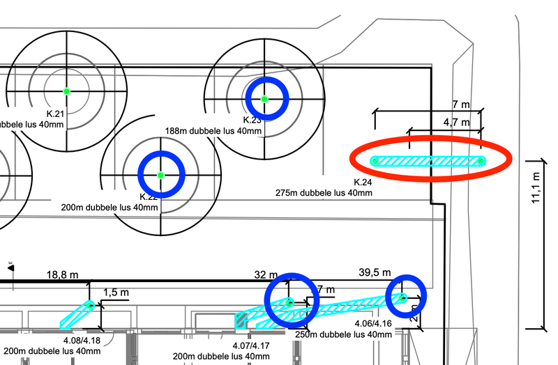

Nou... das wel spannend hier: wij zitten op de hoek (met een sloot achter en naast ons) van een rijtje, en elke woning heeft een bodemlus, dus er zit best wel wat in de buurt. Ik heb 2 bronnen, want ze moesten 275m diep gaan voor mijn bron, maar kregen dat niet voor elkaar in 1 boring, dus hebben er 2 gedaan. Het appartementen gebouw voor onze woning heeft ook bodem-bronnen (ja, duurzame wijk!).. Ik ben de twee bronnen die rood omcirkeld zijn, de anderen in de buurt heb ik blauw omcirkeld.
Afbeeldingslocatie: https://tweakers.net/i/KdlMaiobSEQeflHS_T-CgDK2WGw=/800x/filters:strip_exif()/f/image/R0ZOjbhdpRKmR5QcBJxrGRIq.png?f=fotoalbum_largeWat denk je? een probleem (over een paar jaar)?
  • vliegnerd
  • Laatst online: 10:56
vliegnerd
Nintendo fan.
ChrisM schreef op maandag 29 januari 2024 @ 09:43:
[Afbeelding]Wat denk je? een probleem (over een paar jaar)?
In mijn nieuwbouwwijk zitten er letterlijk 100-den bronnen op een kluitje. Precies zoals in jouw tekening: allemaal versprongen, zodat ze elkaar "niet beïnvloeden".
De nieuwste huizen zijn hier zelfs 3m60 breed (geen tiepfout!). En die hebben ook allemaal een eigen bron. Dat zijn dus eigenlijk appartementen op een rij met een tuintje. De meeste percelen zijn minder dan 6m breed. Alleen de vrije kavels zijn veel groter, maar die hebben bijna nooit een bron.
Dat gaat prima.
Maar @Stefannn berekende wel terecht dat je dan eigenlijk wel moet koelen. Hoeveel weet eigenlijk niemand, want de grondwaterstroming is onbekend.
Er is hier veel kwelwater, dus waarschijnlijk veel stroming, maar geen idee.

Inmiddels draait hier ook een paar maanden de Nibe S1155 (6kw), afgelopen maand (januari) heeft hij gedraaid met een max aanvoer temperatuur van 18 graden. De vloerverwarming ruimteregeling moet nog worden aangesloten (huis is nog niet volledig klaar en woon er nog niet), maar de ruimtetemperatuur van het volledige huis was bij een aanvoertemperatuur van 18 graden ook rond de 17 a 18 graden.
De WP heeft voornamelijk op 20hz gedraaid met lange runs, op zonnige dagen stond de WP zelfs uit. Het huis is zeer goed geïsoleerd, vrijwel volgens de passief huis normen. Ik vind het nu vooral mooi om te zien dat de transmissie berekening (welke ik destijds zelf in Power BI heb gemaakt) redelijk overeen komt met het opgewekte vermogen van de warmtepomp.
Januari had een gemiddelde temperatuur van 4 graden (bron), als ik dit invul kom ik uit op een 1.95kW warmteverlies van de woning.
Afbeeldingslocatie: https://tweakers.net/i/VWDmGTQiiGa4RHO7lFzizs7P4Rg=/800x/filters:strip_exif()/f/image/ZZInxsj0DZQnEG2e5RkVZogU.png?f=fotoalbum_large
Voor de geintresseerden, hier kan je zelf spelen met het rapportje ;) : PowerBI
Afgegeven vermogen volgens de WP voor januari: 1194 kWh
Afbeeldingslocatie: https://tweakers.net/i/9xgjEk3_35fG8e6B88Qb79k2J9Y=/x800/filters:strip_icc():strip_exif()/f/image/UMiB9FKAZsGoBKvn3SMl8gFk.jpg?f=fotoalbum_large
Als ik het theoretische warmteverlies bereken over heel januari kom ik uit op 1450 kWh (1.95kWx24hx31d)
oftewel met een beetje zon instraling meegerekend liggen de theorie en praktijk redelijk dicht bij elkaar. (1194 vs 1450).

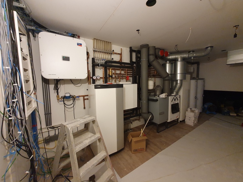

Ik heb het huis zelf gebouwd met ICF bouwblokken en overal zeer goed gelet op luchtdichtheid en het minimaliseren van koudebruggen. Met een energieverbruik van 140kWh een ruimte van ca. 1500m3 warm houden in een wintermaand laat zien dat mijn doel om zo energiezuinig mogelijk te bouwen toch redelijk gelukt is 8)
Zodra ik er woon ga ik me ook eens verdiepen in het verder monitoren van de installatie, om het verbruik en opgewekte energie beter in kaart te brengen. COP is nu volgens de WP 8,5 (1194/140). Dit is bij een bron van +/- 10 graden en een WPaanvoer van 18 graden + af en toe een run om de warmwater boiler warm te houden.
Installatie tot nu toe :9 : Afbeeldingslocatie: https://tweakers.net/i/lrKqsZkrTZyrRXApDc7zaJoNiD0=/800x/filters:strip_icc():strip_exif()/f/image/PaRMnFVtQXtUPt6xPG7qOkHn.jpg?f=fotoalbum_large

Hartstikke leuk!
Meteen even op mijn logging gekeken. Ik had een gemiddeld thermisch gebruik van 3.3kW over afgelopen maand.
Mijn huis is van 2008, zeker niet slecht geïsoleerd maar ook zeker niet volgens “passief huis normen”. Ik heb onder anderen een grote volledig glazen serre. Met HR+ glas maar als ik dat opnieuw zou doen zou het 3-dubbel of zo zijn.
Eerlijk gezeg ben ik helemaal niet ontevreden met 3.3kW voor een groot vrijstaand huis. Maar minder dan 2kW is wel impressive. Gefeliciteerd!
Overigens wel een enorme apparaat ruimte.
De plumbing ziet er super netjes uit…

Volgens een Duits forum wordt voor de COP die Nibe intern berekent alleen bepaald op basis van het opgenomen vermogen van de compressor, dat is dus veel te optimistisch. Zeker bij een frequentie van 20 Hz gaat het vermogen dat de pompen en de regelaar opnemen een significant deel van je COP afsnoepen.
Ik draai nu ook op 20 Hz, en mijn pompen en regelaar gebruiken 28,3% van de totale energie. Instantane COP van alleen de compressor is 8,7, als ik de hulpenergie ook meeneem is die 6,2.

Januari:
Verwarming: 1282 kWh productie, 216,11 kWh verbruik, COP 5,9 (inclusief hulpenergie).
SWW: 189 kWh productie, 68,05 kWh verbruik, COP 2,8 (inclusief hulpenergie).
Bouwjaar 2022, nul-op-de-meter zonder garanties.

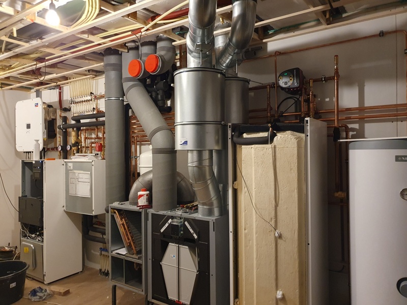

@GameSmurf
Fraaie installatie om jaloers op te worden. Ik heb wel spijt dat ik geen kelder onder mijn huis heb laten maken bij de bouw. Wel zo handig voor alle installaties, maar ja, zo is het nu eenmaal niet gegaan.
Wat is die grijze kast die tegen je WTW aangeplakt zit?

Spot ik een ComfoFond daar? (-- @Hippe Lip, @PierreG --) Hoe bevalt dat ding?
Zit die op de bron van de WP? Heb je die daarvoor ruimer besteld?
  • PierreG
  • Laatst online: 27-11 19:32
Beetje offtopic maar wat is die box links van je Zehnder ventilatie? Vermoed dat daar de lucht van buitenaf binnen komt omdat daar geïsoleerde leidingen zitten? En rechts dan geluidsdempers en de leidingen naar je woning?
  • Hippe Lip
Hippe Lip
Er valt altijd wat te leren
Gwaihir schreef op vrijdag 2 februari 2024 @ 14:20:
Die heeft een ventilator om z'n 'bronnen' nader te regelen.
@Gwaihir Wat bedoel je met een ‘ventilator’? Een pomp misschien?
Mijn WTW is (helaas) een generatie ouder: WHR930; die heeft van die afgeschuinde bovenhoeken.
Dit nieuwere model zit vol sensoren -veel meer dan bij mij- en je kunt er je domotica (HA in elk geval) aan koppelen. Dat had ik ook graag gedaan om het rendement te bepalen, maar dat gaat bij mij helaas niet…
Maar verder bevalt Zehnder zeer goed. Ik heb eens gemeten bij -10°C buiten. Als je mechanische afzuiging hebt, dan zuig je op zo’n moment -10 aan door de roosters in je ramen en mag je dat 30 graden opwarmen (naar +20); als je daarmee klasr bent gooi je het zó weer naar buiten.
Mijn WTW maakte van die -10 toen +17 en dus hoefde ik de inkomende verse lucht geen 30 maar slechts 3 graden op te warmen…

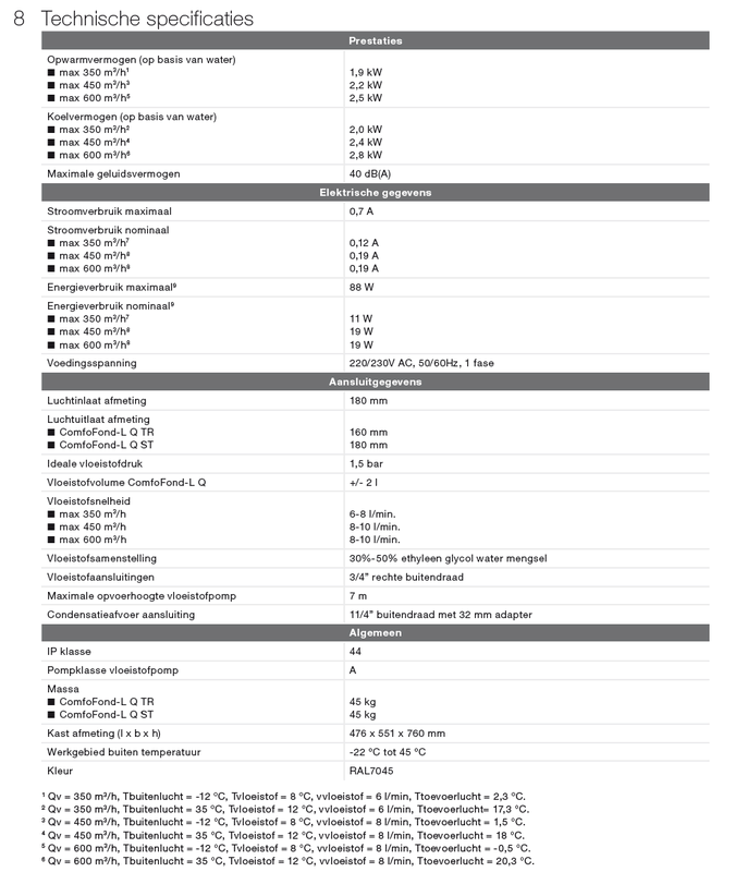

De bron is voornamelijk gebaseerd op het benodigde koelvermogen, ik heb gekozen voor de Nibe PCMS42 als koelmodule, normaal gesproken wordt de PCMS40 toegepast bij een Nibe WP van 6kW, maar uiteindelijk de PCM S42 laten plaatsen, deze is +/- 400 euro duurder, maar heeft een 2x zo grote warmtewisselaar t.o.v. de S40. Ik ben niet zo'n fan van zonwering aan de buitenkant van het huis, dus i.c.m. grote overstekken, warmte werend glas en wat extra koelvermogen hoop ik dat het in de zomer niet te warm wordt.
Afbeeldingslocatie: https://tweakers.net/i/74-jeAe3rX9UIndpyRMRbTvvB5s=/800x/filters:strip_exif()/f/image/rnfpKlwqjolr4WQoL6CbIGK1.png?f=fotoalbum_large
Opzich sprak het concept van de ComfoFond mij wel aan, deze verwarmt in de winter de buitenlucht voor, als het goed is zorgt dit er ook voor dat de voorverwamer van de WTW (welke de verse toevoerlucht verwarmt tot 0C, zodat de luchtwisselaar niet bevriest) niet wordt gebruikt. In de zomer koelt deze de warme buitenlucht terug voordat deze de WTW in gaat m.b.v. de bron . Onderaan de specs staan wat scenario's, maar heb deze nog niet kunnen controleren met de praktijk:
Afbeeldingslocatie: https://tweakers.net/i/NMmVKgq1hD7ZJj9zMNw8ge-yhnw=/x800/filters:strip_exif()/f/image/Ac2ggNIy5hcvdIjhJAj0Zm4Y.png?f=fotoalbum_large
De bron zelf is gedimensioneerd op 9kW (3x80m), dit is zou genoeg moeten zijn voor de comfofond +WP/S42 koeling. De Comfofond heb ik voornamelijk gekozen om ook vanaf de bovenkant van de vertrekken een beetje te kunnen koelen (via de inblaasroosters), daar waar de warmtepomp alleen kan koelen via de vloerverwarming. Op de verdieping zijn alle ruimtes open tot de nok, dus bovenin zit de warmste lucht.
Uiteindelijk is een comfofond wel redelijk overpriced voor wat je krijgt, het is in principe een geïsoleerde doos met een warmtewisselaar en een pompje om de bronvloeistof rond te pompen. Ik heb nog een foto gevonden zonder mantel:
Afbeeldingslocatie: https://tweakers.net/i/D1wPgSyrQSQG5ugTcoqq7CW6Q10=/800x/filters:strip_icc():strip_exif()/f/image/Wekl7KorxNGewG7yjxakHkdm.jpg?f=fotoalbum_large
Voordeel van de comfofond is dat ik de temperatuurvoeler voor de ingaande buitenlucht ook heb kunnen gebruiken als buitenlucht voeler voor de WP. Het was ook een PT100, hierdoor hoefde er geen lelijk wit kastje aan de gevel om de buitentemperatuur te meten. :P
Een nadeel is dat er keerkleppen in bronleiding zijn geplaatst aan de warmtepomp- en comfofond zijde om te forceren dat het water altijd door de bron moet stromen. Als de warmtepomp op minimaal vermogen draait is de bronpomp ook zeer langzaam aan het draaien. Op de "auto" setting voor de "snelheid bronpomp" is de pomp te langzaam geprogrammeerd om tegen de weerstand van de keerklep en de pomp in de comfofond te pompen, gevolg: een storing dat de bronvloeistof kouder is dan -4. De warmtepomp staat nu ingesteld op een "delta T" setting voor de bronpomp, hierdoor draait de pomp een hogere minimale snelheid en zorgt dus wel voor voldoende flow, maar gebruikt wel wat meer energie. Ik wil hiervoor nog een mail sturen naar Nibe met de vraag of ze in een volgende software-update mee willen nemen dat je een minimaal bronpomp flowpercentage in kan stellen bij de "auto" setting, ben benieuwd of ze daar iets mee gaan doen. :+

Inderdaad beetje offtopic, maar het is toch al ter sprake gekomen. De warmtewisselaar zit dus voor de wtw: dan kan de 'afval'-lucht toch niet afgekoeld worden tot onder de dan gecreëerde temperatuur? Daarmee haal je niet alle beschikbare energie uit de afgezogen lucht...
Ik speel met het idee een kanaalverwarmer te plaatsen NA de wtw, voordat het het huis in gaat.

Waarom zou je meer warmtewisselaar oppervlakte nodig hebben. Als je de vloer gaat koelen kan je toch niet onder de 18 graden gaan?

Dank voor je overwegingen en praktijkervaring.
Mij gaat het ook in stevige mate om het condenseren wat 't ding in de zomer doet. Juist dat geeft extra mogelijkheden aan de koeling van de WP, verwacht ik.
(Overigens komt de ontwerper inmiddels met Brink; vinden zij beter. Dus hopelijk is hun 'ComfoFond' ook goedkoper..)
Toen ik wat door die spec plukte, incl. de kleine lettertjes onderaan, constateerde ik dat het ding zo'n 2kW doet. Die heb ik de bron groter besteld.
Oh, dat is goed om te weten. Gelukkig kan ik dit bij Ecoforest wel instellen, maar een instelling boven minimum kost wellicht wel nodeloos stroom.

prettig schreef op dinsdag 23 januari 2024 @ 22:58:
Koevlaas geeft 18Kw, ik draai met 9Kw WP. Leuke benadering, maar als ik die toepas had ik een veel te grote, duurdere en onzuinigere pomp gehad. En een grotere bron. Nu moest ik 2 weken beetje bijverwarmen (vorst), vorig jaar niks bijverwarmd. Ben over het hele jaar veel goedkoper uit dan een 18Kw pomp (en stuk lagere investering).
Overigens was de warmteverliesberekning ongeveer 10Kw (veel nauwkeuriger) en ik kan nog wat winst behalen door wat extra isolatie (voordeur), nog betere afgifte (radiatoren boven). Ook nog standaard mechanische ventilatie (4 punten), scheelt ook ruim 1 kw.
Kortom, formule zit er ver naast in mijn geval. Man zal best ervaring hebben, maar heb ik niks aan. Heb hier 2 gerenormeerde bureaus gehad die het huis niet geschikt vonden voor een WP (want vloerverwarming als bijverwarming, maar 6 groepen, niet overal en alleen begane grond).
Dus het zelf gaan uitzoeken en ontworpen. Bergen experts die denken het te weten, weinigen die het echt weten. Is gewoon een cowboy-markt, zelf uitzoeken loont. Zie hier zat voorbeelden van mensen die dat ook gedaan hebben (bv. bodemcollectoren.....in NL snappen dat weinigen, bij de oosterburen is dat al decenia een gangbare oplossing).
Altijd zinvol achter je oren te krabben als er echt onrealistische getallen uitkomen. Je cv installatie is waarschijnlijk dusdanig slecht dat mijn formule een totaal verkeerd beeld geeft.
