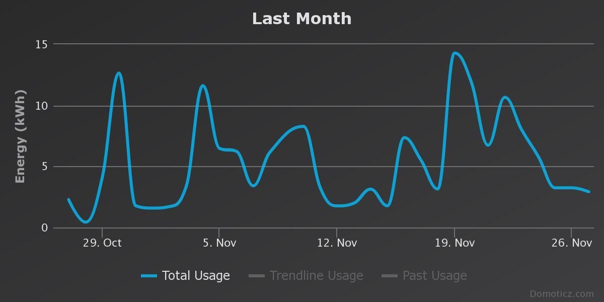

Ik kan nu wel vertellen dat letterlijk all electric op COP 1 vrij duur is..
Weekverbruik
We hebben wel een 900 m3 huis, en niett zuinige douche gewoontes. Tevens is de base load al 400 watt door van alles.

jacovn schreef op dinsdag 27 november 2018 @ 09:47:
[Afbeelding: Weekverbruik]
Base load van 400w is niet bijzonder als je wat apparatuur zoals wp, servertje etc. hebt.

  • GAEvakYD
  • Laatst online: 05-10 11:19
Hier draait de pomp nu een half jaartje in ons nieuwbouwhuis en ik vraag me nog steeds af of alles wel optimaal is afgesteld. Ik heb een Alpha Innotec pomp die frequentie gestuurd is. Ik heb wel een klein pompje van 6kW die als het goed vaker zou moeten draaien dan de eerder berekende 9kW maar die zou gaan pendelen zeiden ze bij Nathan.
Het valt me op dat de pomp vooral tijdens de nacht draait en dan bijna de nacht continue door. Vaak met een aanvoer temperatuur tussen de 23 en 27 graden. De vloer voelt niet echt koud maar echt warm voelt het ook niet aan, ik denk dat dit wel hoort bij de lage temperatuur aanvoer.
Tijdens de zomer viel het me al op dat de pomp de aanvoer niet kouder kreeg dan 18.5/19 graden, ondanks dat de aanvoer was ingesteld op 17 graden. De temperatuur wat uit de bron kwam was toen 14-16 graden. Dus dat zou dan toch op zijn minst 17 graden moeten geven. Nathan gooide het erop dat de bron te warm was omdat er nog geen winter gedraaid was.
Met de huidige buiten temperatuur van van rond de 5-7 graden valt het me op dat de bron temperatuur rond de 4.5 graden is en de temperatuur wat uit de pomp richting de bron gaat nu zeer geregeld tussen de -1 en -2 is. Dat baart mij toch wederom zorgen.
De bron etc moet nog officieel worden opgeleverd door Nathan incl garantie op de bron temperaturen etc. Dat heb ik de installateur nu al een paar keer gevraagd en hij zegt dat Nathan het druk heeft maar dat dat zeker zou gebeuren. Maak ik me nou terecht ongerust met deze bron temperaturen en gedrag?
Ps ik heb mijn warmtepomp wel leuk aan mijn Domotica systeem (home assistant) gehangen. Daardoor kan ik nu alle temperaturen, status van de kleppen etc etc uitlezen op afstand. Mocht je het leuk vinden, zie hier welke data velden je allemaal kunt visualiseren.

GAEvakYD schreef op maandag 10 december 2018 @ 20:08:
Een aanvoertemperatuur van 23 tot 27 graden vind ik wel echt laag. Je zou denken dat de WP daar niet veel moeite voor hoeft te doen.
Het zijn inderdaad geen riante temperaturen als de winter nog moet beginnen. Je warmtepomp slaagt er gezien de delta T van 5,5-6,5℃ prima in om warmte te ontrekken aan de bron, al zullen de COP en het geleverde vermogen niet optimaal zijn.
Herkenbaar verhaal. Bij mij is tijdens de aanbesteding altijd met de WZSV 162K3M gerekend, maar bij oplevering bleek er ineens een WZSV 92K3M in te zitten. Een niet zo'n aangename verrassing.
Nu hoeven we niet bang te zijn dat we in de winter in de kou komen te zitten, maar voor het opwarmen van tapwater zou de 16kW wel een veel beter resultaat hebben.
Op dit moment monitor ik mijn bron nog niet echt. De woning is eind september opgeleverd, dus het huis is nog vrij vochtig en de bron heeft deze zomer nog niet kunnen opwarmen.
Ook monitor ik de WP nog niet, want het thuisnetwerk is nog niet af. Ik zal eens kijken of ik met jouw aangedragen tooltje de WP in de gaten kan houden.
[ Voor 20% gewijzigd door Matis op 11-12-2018 11:32 ]
