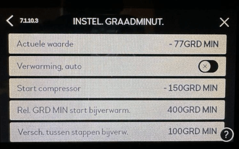

In eerste instantie ging er maar 1 van de 2 aan en ging de andere in de fout-modus vanwege een gebrek aan flow.
Het blijkt dat het balanceren van de cv-pompen erg nauw komt.
Ik heb de complete range vanaf 10% tot 80% in kleine stapjes op beide pompen getest. Dat moet met de knopjes op de pomp dus dat is wel een flink klusje.
De linkse staat nu op 80%, de rechtse staat op 83%. Beiden doen nu ongeveer 200l/h dus een gezamelijk debiet van 400l/h.
De afstelling komt erg nauw. Als ik ze beiden op 80% zet valt de rechtse uit.
Voorlopig schakelt de home automation ze tegelijk. Handmatig moet ik er 1 uit of aan zetten (met dit weer is 2 niet nodig).
Als ik weer tijd heb ga ik maken dat ze afzonderlijk geschakeld kunnen worden.
En ik heb nog steeds de “1x per dag regeling” op het todo lijstje.

flippy schreef op zondag 17 december 2023 @ 19:41:
terugslagkleppen plaatsen.
De rechtse heeft terugslag kleppen (staat niet op deze foto, dit is een oude foto)
Ik kan de rechtse dus "via home automation" afschakelen.
Ik kan de linkse niet automatisch afschakelen (enkel manueel) maar dat is voorlopig wel goed zo.
Mocht ik de boel voor een andere reden nog eens moeten drainen plaats ik die ook wel.
Het plaatsen is niet veel werk. Het drainen, vullen en ontluchten wel. Ding staat in de kelder. Het complete huis loopt er dus helemaal leeg op.

Dank voor alle suggesties.
Als iemand mij zou kunnen zeggen waar ik de configuratie setting kan vinden op de S1155, dan graag!

Sorry hoor, (installatie) handleiding al gelezen? Daarin staat ook hoe je de graadminuten kunt aanpassen.
Denk net als bij de 12 serie 7 seconden de back toets inhouden om in menu 5 te komen. Maar dit is een aanname midden in de nacht…

De graadminuten instelling vind ik in menu 7.1.10.3
Deze staat nu op -30. Als ik je goed begrijp zou ik deze kunnen wijzigen naar -150 en dan een tijdje testen of de stops langer zullen zijn. Correct?

DJR schreef op donderdag 28 december 2023 @ 11:20:
Dank voor je analyse @Stefannn dit is wat ik zocht.
Klopt ja.
Beetje raar dat hij op -30 staat want in de grafiek heb ik het idee dat hij bij -80 afschakelt.
Eerslijk gezegd zou ik niet meteen naar -150 gaan (dat advies was gebaseerd op huidige instelling -80). Er zal wel niks kapot gaan. Maar je hebt dan wel kans dat je het koud krijgt :).
Ik zou eerst eens -60 proberen. Dat is een verdubbeling. Dat is al behoorlijk veel. En dan na een week -90 of -120.
Dit soort testen kosten vooral veel tijd.
Is helemaal niet erg. Gewoon geduld hebben.
Ter vergelijk: Ik heb vorige winter mijn warmtepomp een hele winter in een experimentele configuratie gehad zodat ik de data had om ze in september te upgraden.
"Van scratch" zelfbouw home-automation, Solaredge 14.4kWh thuisbatterij & 57 PV panelen 9000kWh/jaar, 135heatpipes, 150L zonneboiler, 2x 3kW Vaillant water/water warmtepomp vws36/4.1, smartEVSE laadpaal, 1wire/X10/P1, Jacuzzi, Sauna, Ioniq5 EV

Stefannn schreef op donderdag 28 december 2023 @ 13:28:
Klopt ja.
Je had gelijk dat deze niet op -30 stond maar -60 (default). Ik had dit verkeerd gezien.
Ik heb de processor start nu op -150 DM gezet om te zien of er grote temperatuurschommelingen optreden. Huis is net een jaar geleden opgeleverd met een zeer hoge isolatie waarde, ik durf het wel aan anders tune ik hem wel iets terug.
Dit zijn nu de settings: (alleen start compressor aangepast van -60 naar -150). Hiervoor heb ik wel de AUTO stand naar manual moeten zetten, anders krijg ik de onderstaande settings niet te zien)

DJR schreef op donderdag 28 december 2023 @ 14:26:
Klopt ja.
150 valt toch wel mee, mijn warmtepomp stond standaard op 60, maar dan had ik korte runs van nog geen uur.
Na een winter testen, staat het nu op 500 graadminuten. En eigenlijk merk ik er niks van qua binnentemperatuur, die schommelt niet meer dan ervoor, altijd rond de 19 graden.
Dus ik zou zeggen, probeer het uit. Als het niet werkt, kun je het ook zo weer terug zetten.
Bedankt hiervoor. Ik had ook vrij korte runs (zo'n 8 start/stops per 24 uur). Ik heb daardoor geprobeerd de graadminuten aan te passen maar heb per ongeluk de actuele graadminuten aangepast naar 120. Nu blijft de compressor lopen en slaat niet meer af. Heb inmiddels de stand naar manueel gezet en daar graadminuten aangepast naar 120. Hij zou toch af moeten slaan (actuele graadminuten -74). Wat zie ik over het hoofd?

Patox schreef op zaterdag 30 december 2023 @ 13:37:
Hij slaat toch pas af bij 0, d.w.z.niets meer te verwarmen?
