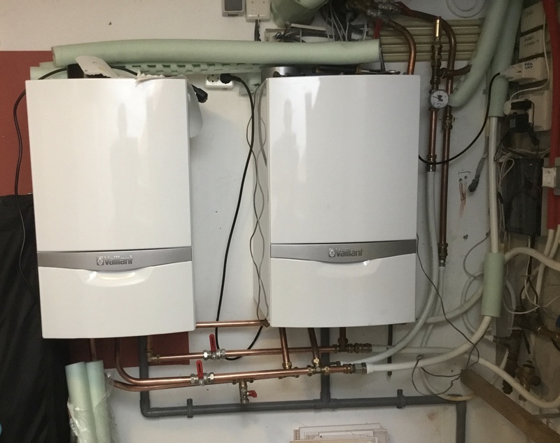

Booeeoeoooeeee..... :'( :'( :'(
Mijn Vaillant geothermVWS 36/4.1 3kW warmtepomp heeft het begeven.
Zoals in een vorige post te lezen had ik "net" een 2de geïnstalleerd met de hoop dat ik daarmee volledig gasvrij zou zijn.
Helaas....... niet dus...
Compressor heeft het begeven, en als ik het zo lees betekent dat een compleet nieuwe warmtepomp. Balen.
De nieuwe doet het nog, de oude heeft het begeven.
6 jaar oud, uit oktober 2017
12016 draaiuren van de compressor
3598 starts van de compressor
Over die 6 jaar, met "gokje" 150dagen per jaar dus ongeveer 4 starts per dag.
Eerlijk gezegd vind ik dat niet "bizar veel".
Ik moet even denken hoe ik hie mee omga.
Jammer dat hij niet 3 maanden eerder stuk ging, in dat geval had ik een modernere 6kW warmtepomp gekocht in plaats van een 2de van 3kW.
Op dit moment denk ik dat ik:
- toch dezelfde terug koop
---- dan kan hij op dezelfde plaats zonder leidingen aan te passen
---- dan heb ik er 2 die beiden nieuw zijn
- maar dan regeling aanpassen zodat ik maar 1 start per dag krijg
"Van scratch" zelfbouw home-automation, Solaredge 14.4kWh thuisbatterij & 57 PV panelen 9000kWh/jaar, 135heatpipes, 150L zonneboiler, 2x 3kW Vaillant water/water warmtepomp vws36/4.1, smartEVSE laadpaal, 1wire/X10/P1, Jacuzzi, Sauna, Ioniq5 EV

flippy schreef op zaterdag 18 november 2023 @ 12:02:
een gezegde in de industrie is als volgt: "compressors gaan niet stuk, die worden vermoord."
als die compressor zo snel stuk is moet er gekeken naar de waarom en niet alleen maar blind vervangen.
DANK VOOR DEZE WIJSHEID!
Dat geloof ik graag.
En zeker in het eerste jaar ben ik "niet erg aardig" geweest.
Ik stuur de boel aan via volledig zelf gemaakt home automation systeem en daar zat in het eerste jaar nog wel wat ongewenst gedrag in.
Maar goed.... blijft staan dat hij in 6 jaar na 3598 starts = gemiddeld 4 starts/dag kapot is gegaan en dat is gezien jouw reactie, en de reactie van @PolderPloer! dus wel echt behoorlijk snel.
Het model is het eerste model dat Vaillant op de markt gebracht heeft. Eigenlijk vermoed ik dat die gewoon nog kinderziektes heeft.
Ook een reden om nog even goed te bedenken of ik die wel terug wil kopen. Maar ja... super goedkoop...
flippy schreef op zaterdag 18 november 2023 @ 12:07:
idee is om eens goed/objectief naar je installatie te kijken en aanpassingen maken zodat je runs zo lang mogelijk zijn en zo efficient mogelijk en zien wat daarvoor nodig is.
ZEER ZEKER!!!
dat gaf ik al aan.
Gelukkig hangt de cv er nog dus ik heb een backup. Geen haast.
Mijn gedachten gaan nu uit naar:
- maximaal 1 run per dag (dus 1 run of geen run)
- afschakelmoment vast leggen op 23:00
- aanschakelmoment bepalen aan de hand van buitentemperatuur (stooklijn)
- ik heb geen sanitair water boiler dus die hoeft niet
- ik heb vloerverwarming dus de warmtecapaciteit daarvan is genoeg om de dag te oveerbriuggen. Met dit schema is het vanzelf savonds een graad warmer dan overdag.
Ideeen welkom!

PolderPloer! schreef op zaterdag 18 november 2023 @ 12:23:
Wat is er stuk aan de compressor? Valt ie thermisch uit? Heb je al gemeten? Zijn de lagers slecht?
Ik heb al 17000 starts en 10500 draaiuren met mijn Nibe pomp (1245-8), niet modulerend. Als je het mij vraagt is je compressor veel te snel stuk.
ik zou niet weten wat ik moet meten.
Hij gaat niet aan
en na een minuut of zo gaat hij in foutmode
De laatste tijd trilde hij meer dan voorheen

  • bjp
bjp
@Stefannn 4 starts/dag is niet absurd veel. Ja sommige doen het met minder, maar echt zo veel is het niet.
ik quote maar snel deze: https://warmtepomp-weetje...e-en-praktijk-levensduur/
van een aan/uit warmtepomp 60.000 draaiuren mee
van een aan/uit warmtepomp 150.000 starts mee
van een modulerende warmtepomp 100.000 draaiuren mee
van een modulerende warmtepomp 150.000 starts mee
volgens mij had je te vroeg een defect.
Bij circulatiepompen is het aangeraden om deze af en toe eens te laten draaien, ook in de zomer, zodat ze niet te gemakkelijk vastlopen.
Misschien is net het feit dat je geen SWW-runs hebt, de oorzaak (ik speculeer).
Balen/pech echt, want je setup was wel leuk, heel DIY-achtig :)

Stefannn schreef op zaterdag 18 november 2023 @ 16:56:
A... "rotary compressoren hebben maintenance nodig" --> dat heeft hij de afgelopen 6 jaar niet gehad.
Wat zou dat zijn?
je hebt een hermetisch gesloten compressor, die zijn per definitie onderhoudsvrij. wat ze daar bedoelen is een schroefcompressor, dat is een HEEL ander beestje dan wat je thuis hebt. die dingen wegen ongeveer evenveel als een kleine auto en verbruiken rustig 100kW per stuk....
[ Voor 5% gewijzigd door flippy op 18-11-2023 17:16 ]

flippy schreef op zaterdag 18 november 2023 @ 17:14:
MEGA bedankt voor deze prof reactie!
Ik was al aan het googelen en kwam toch wel erg lastige dingen tegen.
Ik heb ook de onderhouds sectie van de manual nog eens gelezen. Die is behoorlijk simplistisch:
- zorgen dat de druk van brijn en cv circuit op orde zijn.
- als er een foutcode is het onderdeel dat bij de foutcode hoort vervangen.
Dus… aan het (gebrek aan) onderhoud heeft het niet gelegen.
Plan blijft dus staan:
- zorgen voor 1 start per dag
- 1x/maand in de zomer laten draaien.
  • flippy
flippy
Alle rechten voorbehouden.
dat is een streven voor een perfecte situatie, aboluut geen eis.
als je echt dapper bent kan je gewoon zelf een fequentieregelaar op de compressor zetten en aansturen via een arduino of zo.

  • PolderPloer!
  • Laatst online: 17:33
Stefannn schreef op zaterdag 18 november 2023 @ 14:06:
Hij gaat niet aan
Dat hij na 1 minuut in foutcode gaat komt vast omdat de software verwacht dat er druk wordt opgebouwd en dat gebeurd natuurlijk nu niet.
Misschien is alleen de thermische beveiliging eruit. Zou wat zijn om daarvoor een compleet nieuwe WP voor aan te schaffen.
Draait de motor nog wel vrij? Of zit de compressor vast (mechanisch vast). Ruik je een brandige lucht?(motor doorgebrand)
Daarna maar eens met de motor doormeten. Is het een 1 fase of drie fase motor? Meet de wikkelingen door op weerstand. Als deze erg ongelijk zijn, dan is het foute boel. Maar een motor vervangen is veel goedkoper dan een hele compressor of WP normaliter.
Heb je een elektrisch schema van de WP? Daaruit kun je ook veel halen. Maar goed als je er echt geen kennis van hebt snap ik dat het allemaal lastig is. Wel erg jammer dat de WP dan wordt weggegooit / ingeruiild. Vaak onnodig, zeker met zo weinig draaiuren. Tenzij je zelf hebt lopen tweaken met persdrukken e.d. is het absoluut niet normaal dat de boel nu compleet de geest geeft.

PolderPloer! schreef op zaterdag 18 november 2023 @ 18:38:
Dank,
Ik ben een enorme hobbyist dus absoluut niet vies van “onderzoeken”. Dank voor de tips.
Er zit wel een schema in de manual, maar dat is zo simpel als “compressor zit met 4 draden, ground, S, R en C aan de hoofdprint. Maar goed… daar kan je dus wel wat aan meten.
- geen branderige lucht, maar hij wordt ook afgeschakeld.
- foutmelding: “compressor veiligheids schakelaar open”. Dat zou betekenen “oververhit” (maar dat kan niet bij opstarten) of “geblokkeerd door mechanisch defect”.
Eerlijk gezegd was dat (tot nog toe) voor mij aanleiding om te denken dat het hopeloos is.
- ik hoor niet echt iets draaien. De laatste tijd maakte hij al meer herrie dan voorheen, meer trilling, dat heeft mij ook al doen denken dat het echt “slecht” is.
Ik kan veel doe-het-zelfen, maar ik ga niet aan het inwendige hydrolische circuit knutselen. Dat is wel echt iets voor ene expert. Dus compressor vervangen zie ik niet gebeuren. Iets vervangen waarvoor het hydrolisch circuit gesloten kan blijven zie ik wel zitten.
Yep.. ben het met je eens. Behoorlijk stom om die enorme kast te vervangen vanwege enkel een compressor.
Dus nope: ik heb niks aan het interne circuit gewijzigd, ik stuur de aan/uit stomweg aan met het thermostaat contact. Ook niks zitten tweaken met drukken. Leek me niet slim.

  • Stefannn
  • Registratie: Januari 2023
  • Laatst online: 16:38
Stefannn
@bbbrumbrum @Baritee @flippy @bjp @Andrehj @big bang @PolderPloer!
Nou... open gemaakt en getest.
Aansluiting van compressor heeft 3 draden: blauw, bruin, zwart.
- In rust: geen spanning
- Als de compressor aan behoort te gaan:
---- 230V tussen blauw&bruin
---- 230V tussen blauw&zwart
Afgezien dat ik niet precies weet waar die zwarte draad voor is, zal wel een soort control signaal zijn, is dat wel ongeveer wat je verwacht.
[edit] die zwarte is geloof ik voor een opstart condensator.misschien is die wel kapot
Als hij dan aanslaat dan gaat hij niet "brommen en trillen" zoals vroeger (zoals normaal bij een motor), maar gaat zoemen. Het typische geluid van een motor waar WEL spanning op staat maar die niet wil draaien omdat hij geblokkeerd is of omdat er 1 van de windingen kapot is.
Volgende stap:
- windingen doormeten
- misschien is er een opstart condensator die de geest gegeven heeft?
- Afbeeldingslocatie: https://tweakers.net/i/SyzBM_EovcJF6JftoLbGzh8673o=/x800/filters:strip_icc():strip_exif()/f/image/iIbZ4I1PpALvGMqGbzuQvN4o.jpg?f=fotoalbum_large
Afbeeldingslocatie: https://tweakers.net/i/s5iFhCkpB3jeDoEqmUi7_QV8YaI=/x800/filters:strip_icc():strip_exif()/f/image/zMW3LziTfJxPxdd0aaMAGmZ9.jpg?f=fotoalbum_large
Afbeeldingslocatie: https://tweakers.net/i/SonGtwyPMU8wfIcCDbw3UZ9_yTg=/x800/filters:strip_icc():strip_exif()/f/image/irdAMiK73NNZKfTIqQ6a9sb3.jpg?f=fotoalbum_large

YESSSSS hij doet het weer!
Het was dus de condensator
- 20euro in plaats van 3000
- en het vertrouwen in de 3 maanden geleden aangeschafte tweede unit is ook weer hersteld
Dank allen voor de aanmoedigingen
Speciale dank naar @flippy voor de precieze aanwijzingen
Ik ga ondanks dat het niet aan het aantal starts lag toch de controller aanpassen met als doel: maximaal 1 start per dag. Ik vermoed dat dat pas na de kerstvakantie klaar is echter.
Daarnaast ga ik de water&brijn aansluiting nog van een extra afsluiter voorzien zodat ik van unit kan wisselen. Dan kan ik ze naar een gelijk aantal bedrijfsuren&starts brengen en heb ik een backup als er 1 uitvalt.
Voor hen die dat gemist hebben nog een keer de foto van mijn installatie.
De linkse is nieuw en kan ik middels afsluiters ontkoppelen. De rechtse is 6 jaar oud en was dus stuk, daar zitten nog geen afsluiters op ter ontkoppeling.
Afbeeldingslocatie: https://tweakers.net/i/bJR_OibcWzKl7NIEZK7wPgkmFGE=/800x/filters:strip_icc():strip_exif()/f/image/vhkSRUAlOl2xiSk4XNz4SwIx.jpg?f=fotoalbum_large

Mooi.
Ipv een kraan zou ik gewoon terugslagkleppen plaatsen. Dan gaat het automagisch. En kunnen ze ook beide aan zonder last van elkaar te hebben.
[ Voor 3% gewijzigd door flippy op 20-11-2023 10:48 ]
  • Stefannn
Stefannn
flippy schreef op maandag 20 november 2023 @ 10:48:
Mooi.
mhhh... klinkt slim.
Dan kan ik ook van automatisch via de home automation 1 naar 2 schakelen want dan hoef ik de afsluiters niet handmatig te bedienen.
Hebben die dingen niet veel hydraulische weerstand? dat de pomp harder moet werken?

  • flippy
flippy
Stefannn schreef op maandag 20 november 2023 @ 10:50:
Beetje toffe maat klep plaatsen. ;)
  • Stefannn
Stefannn
flippy schreef op maandag 20 november 2023 @ 10:52:
3/4 OK? deze bestellen?

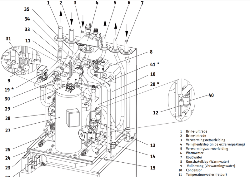

  • Flipmo2K
Ik had al gekeken in de handleiding en zag daar wel de locatie:
Afbeeldingslocatie: https://tweakers.net/i/VmRt3UR0y0NpEG8StzmrRSSq26E=/800x/filters:strip_exif()/f/image/ZienZiqRkKGT0TDbO3lSJraG.png?f=fotoalbum_large
Net even een foto gemaakt maar 't zit wel op een slechte plek, daar kan ik niet makkelijk bij. Gaat zo'n sensor dan ook in die dunne buis? Zie nu namelijk geen kabel uit de buis steken op de plek waar deze zou moeten zitten.
Afbeeldingslocatie: https://tweakers.net/i/X5o_TGfwiWGsv5exMgMvPwhhyHs=/x800/filters:strip_icc():strip_exif()/f/image/6HjfHCr2xx6eKUgJfijxUfJZ.jpg?f=fotoalbum_large
Ik zag ook een schema, zal eens kijken of ik de kabel kan volgen om te zien waar deze heen gaat. Helaas geen details over sensortypes o.i.d. Heb van een behulpzame medetweaker ook wat mogelijke partners in de regio gekregen dus zal deze ook contacteren, maar dat wordt dan helaas wel pas volgende week op z'n vroegst en de vloer begint hier nu vrij warm te worden met een warmtepomp die constant aan het draaien is😁.
-edit- dank voor de tip over de aanvoersensor, ga hier ook mee aan de slag.

Niet strict noodzakelijk,
Maar voor hen die een beetje meeleven,
De terugslag kleppen zitten er in (ik heb gekozen voor 2x 3/4" schroef)
De bedoeling is om in de koude dagen de twee 3kW warmtepompen samen te gebruiken en in de matige dagen 1 van twee.
In de matige dagen kan ik nu kiezen "welke van de twee"
Ik zal eerst de halgelnieuwe eens flink gaan gebruiken en als die ook 3000 starts heeft gehad "om en om"
Regel agoritme ook al iets aangepast,
De afgelopen 7 dagen 15 starts dus 2starts per dag, en dat is dan inclusief het testen van de reparatie.
Ik wil dat naar 1start per dag brengen maar dat zal nog wel ven duren (tot kerst veel andere dingen te doen).
NB: je ziet veel condens. Als ik zeker weet dat alles werkt en nergens lekt gaat de isolatie er weer omheen.
Afbeeldingslocatie: https://tweakers.net/i/NGg_Wubh4wXOMoJ7qQFq9Fcb_hQ=/800x/filters:strip_icc():strip_exif()/f/image/knB2JKd6Ejk7Rpay0YYIG8rW.jpg?f=fotoalbum_large

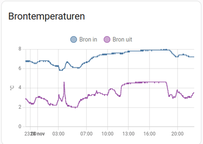

  • Martin123t
Ddeklerk79 schreef op dinsdag 28 november 2023 @ 21:57:
Hey allemaal, ben benieuwd wat jullie zoals aan einde van een langere run (zeg 10 uur +) voor brine retour temperatuur hebben (als in de warmtepomp weer in).
Bij mij is dat nu zo onderhand 5,0 degC.
Thx
Afbeeldingslocatie: https://tweakers.net/i/x9KzK8C8jf94cuG5fdQ_ny0V4Ec=/x800/filters:strip_icc():strip_exif()/f/image/CioFCEnqW3XGgSVnX0GTHcSq.jpg?f=fotoalbum_large
Dit zijn bij mij de temperaturen van 22.08 uur.

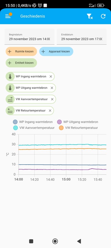

  • hikhakhok
  • Laatst online: 15:00
ChrisM schreef op woensdag 29 november 2023 @ 15:06:
Je kan ook deze integratie gebruiken: https://github.com/BenPru/luxtronik (is wat handiger in gebruik dan die standaard via HACS wordt aangeboden, wel de nieuwste beta nemen, wordt regelmatig geüpdatet, maar werkt erg goed!). En dan bij de Heatpump device nog even de Heatpump source in en out temperature enablen.
Ja ik gebruik die integratie ook, maar ik had ze intussen al gevonden inderdaad. Maar nu is de vraag, wat zeggen deze getallen ons eigenlijk haha.
Afbeeldingslocatie: https://tweakers.net/i/vfViNKKFO3cHjc4Fx1xD1VEIcgU=/x800/filters:strip_icc():strip_exif()/f/image/exGBAmWfpe3PRHFLGXeJ1Sqx.jpg?f=fotoalbum_large

  • ChrisM
  • Laatst online: 12:50
hikhakhok schreef op woensdag 29 november 2023 @ 15:51:
Bron in: temperatuur die uit de bron komt (van het brine) (Het wordt gemeten op de warmtepomp, dus het brine dat uit de bron komt de warmtepomp IN)
Bron uit: temperatuur die de bron in gaat
VW aanvoer: verwarming aanvoer, temperatuur van het water dat de warmtepomp verlaat (en dus waarschijnlijk de vloerverwarming in gaat)
VW retour: temperatuur van het water dat retour uit de vloerverwarming komt (koelt af omdat de warmte wordt afgegeven aan de vloerverwarming)

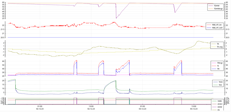

  • bjp
bjp
Afbeeldingslocatie: https://tweakers.net/i/QynE3V7JB97M5qHAOA1gqAQCtco=/800x/filters:strip_icc():strip_exif()/f/image/Opw6Tosa8zqFVwsxszFDaIvI.jpg?f=fotoalbum_large
Afbeeldingslocatie: https://tweakers.net/i/oZsoIvnG4e-AJ_wdWmP80HJWrCI=/800x/filters:strip_icc():strip_exif()/f/image/eAxO4UfHIyA9NHTV5pwyxGw3.jpg?f=fotoalbum_large

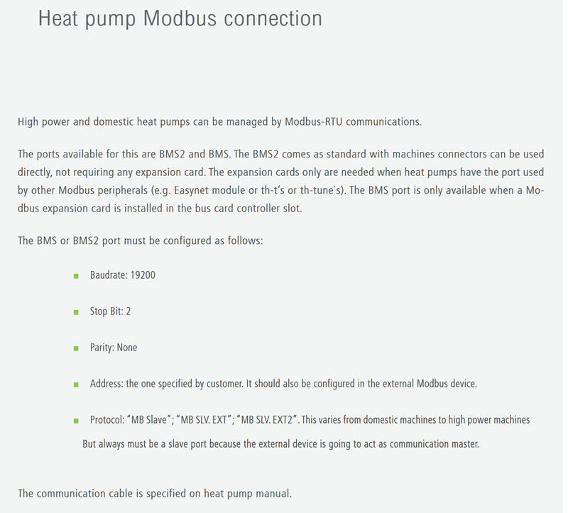

Waar moet ik mijn RS485 draadje aansluiten?
Extra info: Ecoforest Ecogeo 1-6 PRO.
Op BMS2 hangt de ThTune al...
Deze heb ik online gevonden : Afbeeldingslocatie: https://tweakers.net/i/0dO2pf8wvv2gdzrFF8yNBj_-npI=/800x/filters:strip_exif()/f/image/686DR9UoYgIsOGclzUlNsAXQ.png?f=fotoalbum_large
[ Voor 18% gewijzigd door bjp op 03-12-2023 18:32 ]

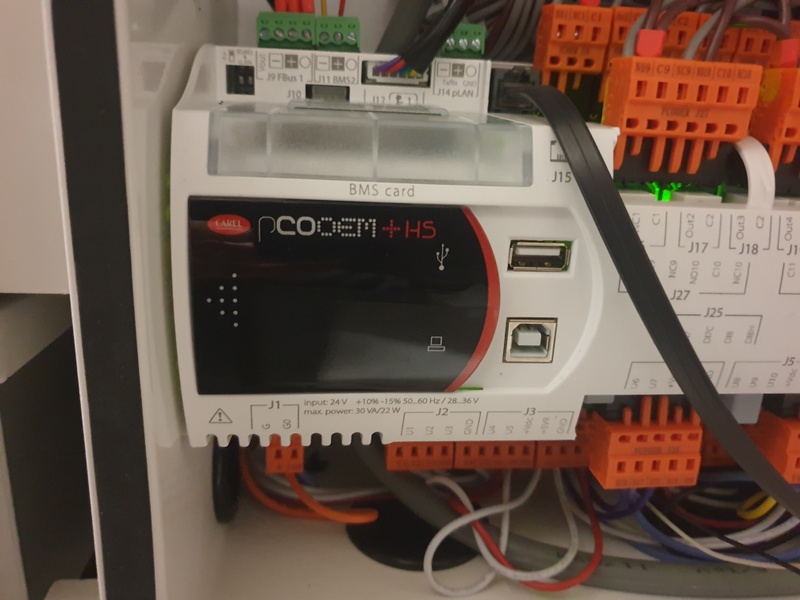

  • bjp
bjp
Afbeeldingslocatie: https://tweakers.net/i/iL9k2MVohMm-ZDzokuhXWvhIx7w=/800x/filters:strip_icc():strip_exif()/f/image/QeDRMBDt7afVDA5kgKIxhXB5.jpg?f=fotoalbum_large
zonder plastiekje van BMS card...
8.3kW Oost-West PV en 7.7kWh thuisbatterij | WP EcoForest 1-6 PRO en dWTW | Stromer ST1 & ST3
  • superyupkent
  • Laatst online: 06:57
bjp schreef op zondag 3 december 2023 @ 18:30:
Op de BMS2 poort, maar die is al in gebruik zo te zien. Je zou dus een uitbreidingskaart kunnen kopen en bms1 actief maken. Als je echt de th-tune hebt overigens is het gek dat deze op de bms2 zit.

ik bevestig, de groene UTP kabel komt van de Th-Tune, en deze worden geel/rood aangesloten op de BMS2, Wit/zwart gaan naar +Vdc/GND op J4.
is pLAN (J14) geen optie? die is toch ook Modbus RTU/RS485... Hoewel dat blijkbaar tussen WP is... als ik het goed begrijp.

Afbeeldingslocatie: https://tweakers.net/i/5vK6vG3AbxK7o-Hg8rhdH58YJN8=/800x/filters:strip_exif()/f/image/K2jGylnMeapj6p8Uho0pNF4z.png?f=fotoalbum_large
uit de documentatie...

Ik heb uit interesse de data van afgelopen 48u uit onze Alpha Innotec WZSV 62K3M gehaald (via USB stick) en geopend via OpenDTA.
Onderstaand de grafiek. Ik vind het wel opvallend dat de gewenste temperatuur op de RBE ingesteld staat op 20,5 graden, maar dat de gemeten ruimtetemperatuur niet onder de 21,6 graden komt. Staat onze stookllijn te hoog? (+ 30,0 / -20,0, +19,0 / +19,0, geen nachtverhoging of verlaging). Invloedsfactor RBE staat op 150%.
Nog wat zaken die me opvallen: Afgifte systeem staat op RAD. Volgens mij heeft de installateur eens tegen me gezegd dat ze dat met opzet doen. Herkent iemand dit en waarom zou dit beter zijn?
Afbeeldingslocatie: https://tweakers.net/i/YOmriHe9n1rkmZQJ4hCcHRM_Ugw=/800x/filters:strip_exif()/f/image/yljdnNdSOvYO9lrLNoUiNCzt.png?f=fotoalbum_large
