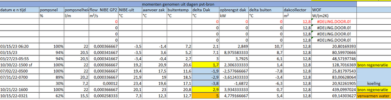

Het systeem slaat idd warmte uit de zomer op omdat je de woning koelt. In het najaar wordt op zonnige dagen via de pvt nog extra warmte gebufferd. Gedurende de winter wordt op dagen dat het mogelijk is, energie voor arbeid gewonnen van de pvt. Dit om de bufferzak te ontzien.
Mijn woning is niet erg groot in vergelijking met woningen die ik in dit topic voorbij heb zien komen, een opp van 132m², maar wel super geïsoleerd. Gebouwd in 2017, 3 woonlagen, elke laag vloerverwarming/koeling. Gebouwd volgens bouwbesluit met EPC van 0.7. Gehaald voor PV😇. Nooit gas gehad dus maar een minimaal verbruik van 20 GJ stadsverwarming per jaar inclusief SWW. Vorig jaar heeft de wp 5623,5 kWht aan energie GELEVERD en 1053 kWh aan stroom GEVRAAGD voor dat werk. Let wel zonder pompwerk en regeltechniek. Maar dat heeft de stadsverwarming en een gasketel ook. 2650 aan SWW en 2970 aan CV. Wat neerkomt op 20,2 GJ kWht. Mijn vraag was de 1e winter niet genoeg om de zak zover af te koelen om het te doen invriezen. Dit kwam door regeneratie vanuit pvt. Dit jaar half januari pvt geblokkeerd en alleen op bufferzak gedraaid en zo wel tot een ijsblokje/slush gekomen. Dus genoeg koelvermogen richting zomer. Pvt blijven blokkeren maar door opwarming van de bodem steeg de temp weer. Oplossing is een warmtewisselaar voor het zwembad en via WP zwembad op temp houden. Warmte uit de woning en bodem direct Het zwembad in. Zo genoeg ruimte om vloerkoeling effectief te krijgen. Limietje dus. Niet onoplosbaar. Maar 't kost weer genoeg.
Qua temps. Winter in met 15°C en 1e jaar weer uit met tegen de 10°C. 2e jaar dus winter uit met bufferzak tegen vriespunt.
De combo van de pvt met bufferzak heet de Solarfreezer. Maar er zijn meerderen die dit nu ook verkopen/installeren. Thermogen is de laatste waarvan ik dit weet. Mefa systems had iets soortgelijks, maar volgens mij was Viessmann de eerste met hun ingegraven "ketels". Grote 12m³ vaten van beton in de grond. En pvt voor regeneratie. GEP heeft samen met Solarfreezer nu de warmteput ontwikkeld. Dat is wat ik eigenlijk wilde laten plaatsen, alleen vanwege de kosten toch gekozen voor de bufferzak. Mijn idee voor een airco is dan de Innova H2O, met een buffervat. Maar dat is een geheel ander project op zich.
Het formaat van de zak is bij mij 6x4m en gevuld met net iets meer dan 10 m³. Helaas maar 8 pvt panelen. Ruim voldoende voor de winter. Te weinig om de bufferzak in de zomer mee te koelen tijdens de nachten. Nog 1 vd limieten waar ik het eerder over had. Als WP een NIBE S1255PC-6. Prachtig apparaat. Stil en icm de bronnen erg zuinig. Nog zuiniger te krijgen met brongekoelde wtw.
Dit voor de prijs van een 2e hands Tesla 3. Helaas, maar voor mij elke cent waard

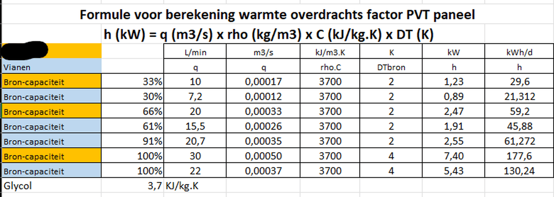

jurgen purgen schreef op dinsdag 26 september 2023 @ 09:24:

Stefannn schreef op dinsdag 26 september 2023 @ 21:06:
WoW.. dat is een stoere setup.
Ik ga er in het weekend eens aan rekenen.
Ik kan zo voor de vuist weg niet helemaal begrijpen dat dit kan. Maar goed… sommetjes maken.
Afgelopen jaar heb ik met mijn 3kW warmtepomp 2450kWh verstookt en 1500m3 gas bespaard van voor ik dat ding had, de cop heb ik bepaald op iets meer dan 3. Ik zal dus 7500kWht a 8000kWht hebben gegenereerd.
Ik heb in 2008 al een tank van 2m3 aangelegd in een put in de tuin. De bedoeling was voor verwarming in combinatie met 144 vacuüm buizen maar dat bleek toch niet te gaan. Te weinig productie in de winter. Zelf als extra verwarming van het brijncircuit van mijn grond-warmtepomp zet het geen zoden aan de dijk.
Dus….
Ik ben verbaasd dat het bij jou wel rendeert.
Je zak is met 10m3 dus 5x zo groot en je verbruikt 1.5x zo laag. Maar toch snap ik het niet. Ik had het idee dat ik met mijn vat maximaal een dag of zo toe kon. Ik ga er aan rekenen.
Stoer wel dus!
@Stefannn
First off all, niet door mij bedacht...
Mijn verbruik, klein gezin 2 ouders en 6-jarige dochter, valt reuze mee. Daarnaast goede isolatie. Snel opgewarmde woning en die houdt dat vast, dus het zit m meer in weinig verliezen.
Monitor het systeem elke week middels kWh-meters en data vd WP zelf. Pompwerk niet meegerekend, alleen werk vd warmtepomp. Buffer is om te koelen al snel te warm maar voor sww-productie altijd boven de 15°C. Hogere brontemp helpt mij dus. K weet niet wat de brontemp van een grondboring is.
Om warmte te dumpen moet ik zelfs in de zomer het zwembad vullen met warm water, om zo de buffer te koelen zodat ik de woning kan koelen. Vandaar ook hoge SWW verbruik.
Wat jij nu WoW vindt, vind ik soms een limiet. Zo elk onze eigen ervaringen met een w/w denk ik dan.
Belangrijk punt is de pvt in deze. En de sturende regeling natuurlijk. Daarmee regenereer ik of gebruik het direct van het dak.
Voor verwarmen is het perfect, voor koeling een stuk minder.

@Stefannn
Afbeeldingslocatie: https://tweakers.net/i/lyqn0_ce0YbUwocCd0hccFm9tGc=/full-fit-in/4000x4000/filters:no_upscale():fill(white):strip_exif()/f/image/1Srhh5exm91y89FuXQnCb88y.png?f=user_large
Afbeeldingslocatie: https://tweakers.net/i/ScHq1LD-qP5LhvQCV4mkPX4TL3Q=/800x/filters:strip_exif()/f/image/Smp6rw1vnq5Je8xGal4EbVo4.png?f=fotoalbum_large
kolom aanvoer zak is eigenlijk retour uit de pvt.
Hierbij een berekening van dhr waar ik in mn vorige bericht naar gelinkt heb. Die heeft mij eens de formule gestuurd om onze opbrengsten te vergelijken.
Afbeeldingslocatie: https://tweakers.net/i/gaAZsbyaq82K4utGFs8bMA-vq4c=/800x/filters:strip_icc():strip_exif()/f/image/PYJvhIivmix7xjSi52JKaS60.jpg?f=fotoalbum_large
Afbeeldingslocatie: https://tweakers.net/i/KDg3aqk9cVoWqf4-v8_xbpqaXQM=/800x/filters:strip_icc():strip_exif()/f/image/RyN5pSudi5jHUOzF8kwpLSVA.jpg?f=fotoalbum_large
Hierboven zie je warmtewisselaar in de bufferzak en ook de warmtewisselaar verwerkt achter de zonnepanelen. De pvt dus.
8 stuks maken samen 12,8M²
Mocht je meer vragen hebben, vuur maar af d:)b
