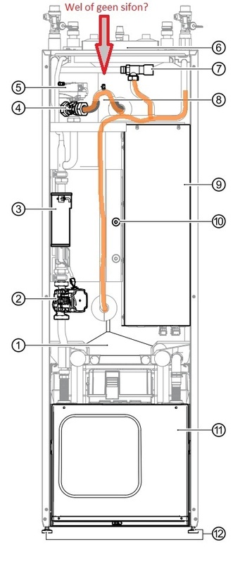

Ok… dus de installateur heeft gedaan wat er gedaan moest worden, volgens hem en dat was hetzelfde wat er ook hier uit kwam. Veel gedoe, maar uiteindelijk gelukt. Dus: leiding naar VV beneden niet aan dezelfde leiding als die naar het boilervat (maar parallel met de VV boven). En alle verdeler groepen geïnstalleerd met alpha home aandrijfapparaten. Top, zou je denken.
De monteur van Alpha Support kwam een weekje later. 1 blik op het leidingwerk: “ja.. het is nog niet goed, ze zijn er bijna… Ze hebben de actieve thermische trek opgelost, nu de passieve nog.” (Weer wat begrippen geleerd!)
Ze moeten nog een warmte sifon toevoegen aan de aanvoer voor het boilervat. Want als de warmtepomp nu in koelmodus gaat, dan trekt de VV toch warmte uit het boilervat (ik zou dat eigenlijk moeten kunnen meten dmv home assistant: daalt de temperatuur in het boilervat sneller als de koeling aan staat.. tbc). Dus er gaat een rapport naar de installateur die dat aangeeft. Alpha support monteur zei nog “snap niet waarom ze dit niet doen, staat gewoon in onze installatie tekeningen.”
Heb hem wel gevraagd hoe groot het verlies is, en hij gaf aan: “je hebt een zeer duurzame installatie, dan wil je dit verlies, wat simpel te voorkomen is, gewoon niet. Dus niet relevant.” Vond ik eigenlijk wel een fijn antwoord.
Daarna is de monteur nog 2 uur bezig geweest met het vervangen van de Gateway en controller box van het Alpha Home systeem (software versie problemen). Eerst twijfelde ik behoorlijk aan Alpha Home (apps zijn zo ouderwets), maar moet zeggen dat ik nu beter begrijp hoe alles samenwerkt en dan is de integratie eigenlijk wel top (vooral het in- en uitschakelen van groepen adhv de stand van de warmtepomp enzo en automatisch schakelen naar verwarm modus en koel modus).
En nu werkt alles dus top. Ben echt zeer tevreden met de monteur van Alpha Support: zeer kundig, zag meteen hoe het zit, kon het aan me uitleggen (nadat hij doorhad dat ik bovengemiddeld geïnteresseerd was.) echt top!
Dus nu bijna klaar… Behalve dat warmte sifon voor het boilervat nog… ben benieuwd hoe mijn installateur daarop gaat reageren.

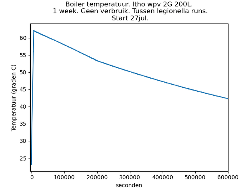

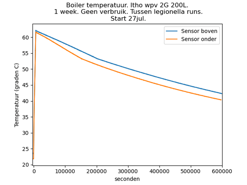

vliegnerd schreef op maandag 17 juli 2023 @ 07:42:
Ik zal proberen mijn vat tijdens de vakantie op te warmen en de curves te bewaren.
(Ik zet SWW uit, maar legionella run gaat toch automatisch, denk ik)
Speciaal voor @Stefannn ;) Ik waardeer namelijk zelf ook het posten van "data" heel erg.
Misschien past dit beter in het warmteboiler topic, maar ik heb tijdens mijn vakantie het stilstand verlies van een Itho daalderop WPV 200L 2G vat (Behorende bij een WPU 5G 4,5kW w/w warmtepomp) proberen te meten.
Volgens de documentatie is het stilstandverlies 39 W.
Gemeten:
rond 61 graden (legionella): 38 W.
rond 58 graden (standaard ECO instelling): 38 W.
rond 52 graden (mijn ECO instelling): 33 W
rond 50 graden (minimaal setpoint): 25 W.
(reken plus/min 2 W).
Grafiek:
Afbeeldingslocatie: https://tweakers.net/i/R71PoEHYtbonhUtD8S5kqfcN6PA=/800x/filters:strip_exif()/f/image/rFtT1Vfx1A28jqqZLbtL5jQi.png?f=fotoalbum_large
Er is een rare knik bij 53-54 graden te zien.
Ik heb twee datasets (tweemaal tussen de wekelijkse legionella run in) en die hebben het beide:
Afbeeldingslocatie: https://tweakers.net/i/embhik_DKMte7Ls0ml7C6LbtLgM=/full-fit-in/4000x4000/filters:no_upscale():fill(white):strip_exif()/f/image/2oB1aOP41pChj4qZdo0B2LLp.png?f=user_large
(Ik heb ook "boiler temp down" met ruwweg dezelfde waarden/knik)
Dataset: https://pastebin.com/LJKK0g0P
Conclusie: ECO stand op 50 graden helpt een boel stilstandsverlies. Gelukkig is 200L + DWTW genoeg voor 4 personen, ook als ik het in de middag verwarm en de volgende ochtend pas ga douchen.
Maar kan iemand die knik verklaren?!!?

vliegnerd schreef op woensdag 16 augustus 2023 @ 17:16:
Gemeten:
Grafiek:
Zo'n verlies wordt opgegeven over 45 graden temperatuurverschil (65 graden boiler vs. 20 graden omgevingstemperatuur). De opgave lijkt goed met je metingen overeen te komen en dat spreekt voor een correcte installatie :). Hoe warm was de opstelplek?
Het verlies is lineair aan het temperatuurverschil. Zo gedragen (isolatie)materialen zich nu eenmaal, dus de praktijk zal de theorie hier vast strak volgen. Oftewel: het verlies is 0 als binnen en buiten even warm zijn, 1/45 * 39W bij één graad verschil, 45/45 * 39W bij de 'volle' 45 graden verschil, etc.
Als temperatuurverloop van zo'n afkoelend vat meet je dan een steeds vlakkere lijn naarmate het temperatuurverschil afneemt. Geleidelijk dus en dat laat de knik onverklaard. Zit deze echt in de data, of verlangen we iets te veel van de rendering van dat dashboard?
Deze sprong lijkt nog heftiger trouwens en zie ik niet in de grafiek terug:
Is dit een andere meting dan in de grafiek weergegeven? Is deze betrouwbaar? (Ik betwijfel het zeer; deze sprong is erg groot!)

Gwaihir schreef op woensdag 16 augustus 2023 @ 21:33:
De WP staat in de technische ruimte in de hal op de begane grond. Het huis was de hele periode rond de 21 graden. Vooral veel regen in die tijd, weinig zon. Vrij constante temperatuur.
Ik heb geen temperatuursensor in de technische ruimte, het kan natuurlijk dat de ruimte wat opwarmt door het SWW bedrijf van de warmtepomp, maar ik denk dat dit verwaarloosbaar is.
Ja, ook mijn idee.
De knik zit echt in de data. De onderste grafiek komt uit Home Assistant. De grote grafiek heb ik zelf van de data gemaakt met een Python script, om te zien of die knik er echt inzit.
De temperatuur wordt om de 30 seconde opgeslagen, genoeg resolutie in de tijd dus.
Betrouwbaar niet: Je ziet best wat ruis. Maar het is het effect van die rare knik rond de 53 graden.
Ik heb deze waarden bepaald door in verschillende een intervallen (5 min, 10 min) het temperatuursverschil te bepalen en daaruit het vermogen. Die data is erg afhankelijk van de keuze van het interval en toevallige begin en eindpunt door de ruis op de temperatuurdata.
Beter is om eerst een curve te fitten door de data en daar simpelweg de helling van te bepalen.
Maar dat kan dan weer niet, vanwege die rare knik... 8)7
Ik heb de data van de eerste afkoelperiode ook nog geplot, daarin ook duidelijk de knik:
Afbeeldingslocatie: https://tweakers.net/i/DAK-57wLMaBp9cwhJ-yBFI_Wap0=/full-fit-in/4000x4000/filters:no_upscale():fill(white):strip_exif()/f/image/pGffbFsWi6vOmvwiHQ6X8Qna.png?f=user_large
[ Voor 5% gewijzigd door vliegnerd op 17-08-2023 08:46 ]

KC27 schreef op donderdag 17 augustus 2023 @ 08:46:
Mogelijke verklaring van de knik: boven 53 graden treedt syphon werking op in aanvoer- of retourleidingen. Daaronder niet. Het is maar een idee.
Dank! Interessante optie.
Ik heb ondertussen de temperatuurwaarde van de sensor bovenin en onderin het vat in dezelfde grafiek geplot:
Afbeeldingslocatie: https://tweakers.net/i/n9tBz6mA76IaQkmfFi55kYQoFjI=/full-fit-in/4000x4000/filters:no_upscale():fill(white):strip_exif()/f/image/OOedxYEAJjluZEYPLR21c5bR.png?f=user_large
De onderste waarde (op 1/3 van de hoogte van het vat? Dat is niet te zien in mijn opstelling) heeft duidelijk meer verlies. Gemiddeld zullen mijn waarden uit de post hierboven nog wat aan de lage kant zijn en is het verlies wat groter. In ieder geval in het gebied tussen 61-55 graden.
Maar weer die rare knik bij 53 graden en NIET gelijktijdig in de tijd.
Dataset: https://pastebin.com/nsFyT5Tq
De syphon is de oplossing, eenpijps circulatie het probleem :).
Was ook wat ik me af vroeg, maar z'n meetwaarden kloppen erg goed voor het vat alleen én waarom zou dat bij zo'n specifiek temperatuurverschil zo abrupt niet of veel minder optreden?

  • Cpt.Chaos
  • Laatst online: 13-11 17:26
Afbeeldingslocatie: https://tweakers.net/i/0_VlgyljGRYEHUcYSWnkz5oUTt0=/x800/filters:strip_icc():strip_exif()/f/image/VzFVdmj0bZa8Ix1Fk5qoQw7p.jpg?f=fotoalbum_large
Voor alle mensen met een Alpha Innotec met geintegreerde boiler.
Haal de kap eraf en kijk of er een sifon in de aanvoer naar de sww spiraal zit. Hier zat er geen. Voel ook aan de leidingen die oranje zijn gekleurd en isoleer deze.
Als test heb ik dit geisoleerd met 22/9 buisisolatie van de blauwe bouwmarkt (nog geen 2 euro totaal) en het stilstandverlies van de boiler is van >55W naar <40W gegaan. Als je armaflex hebt liggen zal het nog beter zijn want dat kan je beter aansluitend snijden.
Gratis geld en minder draaiuren.
Edit: laat even weten wat er bij jullie uit is gekomen. Het zal vast ook iets zijn om bij andere merken te bekijken.
[ Voor 6% gewijzigd door Cpt.Chaos op 30-08-2023 19:11 ]

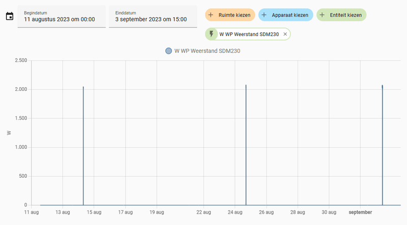

Iemand hier die ook zijn WP en WP weerstand apart monitort? Ik had verwacht met brijntemperaturen ruim over de 10gr dat die weerstand nog nooit (heb hem sinds begin augustus) zou gewerkt hebben. Blijkt die toch 3x erg kort gewerkt te hebben, ongeveer iedere 10 dagen. Gaat maar om 0,85 kWh tot nu toe, maar ben toch wel benieuwd waarom.
Zou dit een soort van zelftest zijn? Het gaat om een Vaillant Flexocompact VWF 58/4
Afbeeldingslocatie: https://tweakers.net/i/pdTUVESkXDkNv2RJxy8LrXbiWpQ=/800x/filters:strip_exif()/f/image/cUtIZW5dGV0GgQIABKNXh4Hd.png?f=fotoalbum_large
