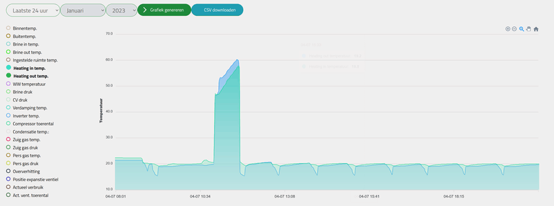

Nou... ze zijn aan de slag, hebben de warmtesifon toegevoegd (70cm), prima. De andere aanpassing in de leiding wilden ze niet doen, want dan moet het boilervat weg... heel ingewikkeld, en de sifon zou voldoende moeten zijn. (De installateur zit op kantoor en stuurt de monteur aan die "alleen maar maakt wat er gezegd wordt").
Boilervat gaat opwarmen, alle verdelers open... en hoppa, temperatuur op de thermometer op de vloerverwarming op de 1e gaat omhoog (en best rap, eigenlijk). Verdeler beneden dicht gezet en het houdt meteen op met opwarmen.
Monteur: dat kan niet. Installateur: dat kan niet. Ik: tja, het gebeurd toch.
Nu gaan ze bellen met de fabrikant van de warmtepomp... Wordt vervolgd.
Volgens mij gebeurd er precies waar we het hier over hadden: de vloerverwarming beneden trekt de boel aan, doordat dat aangesloten is naast het boilervat.
@JBtL @Stefannn @Gwaihir

Of de 3 weg klep is defect en sluit niet helemaal voor de vloerverwarming.

DutchKel schreef op dinsdag 4 juli 2023 @ 12:54:
Dan zou het niet uitmaken of de vloerverwarming beneden open of dicht staat.. Maar wat een gedoe zeg, zo ingewikkeld is het nu ook weer niet.

ChrisM schreef op dinsdag 4 juli 2023 @ 12:11:
Bij de aansluiting recht naar beneden hoeft het boilervat juist niet aan de kant. De helft van de net gemaakte sifon kan daarvoor ook hergebruikt worden.
Dit heeft trouwens niet met de warmtepomp zelf te maken, dus de fabrikant zal hier misschien niet veel aan toe te voegen hebben.

Dag allemaal,
ik heb een praktische vraag rondom passieve koeling met een EcoForest WP, met ThTouch thermostaat. Dit op radiatoren (dus beperkte koeling, min 19 graden - maar wel effectief).
Tijdens koeling merk ik dat de productiepomp op 100% staat, en de bron-pomp ook stevig doordraait (80-90%). Productiewater richting buffervat daalt redelijk snel richting de 13-14 graden, waardoor de koeling ook snel terug uitvalt (set-point op 19 graden).
Wat ik vooral merk, zijn korte cycli waar die pompen stevig doordraaien, met ertussenin grote periodes waar deze pompen afstaan. Kan dat kwaad (i.v.m. levensduur)? Kan ik dat anders wat slimmer laten sturen? Ik heb geen specifieke instellingen rondom pompen i.v.m. koeling of passieve koeling gevonden in de ThTouch of op de WP zelf.
De circulatiepomp van de radiatoren blijft wel altijd rustig doordraaien, en das goed :)
De grote piek hieronder is SWW run.

  • DutchKel
  • Laatst online: 24-11 20:36
bjp schreef op woensdag 5 juli 2023 @ 11:01:
Dag allemaal,
Buffervat van 13-14 graden is veel te koud, je buffervat mag minimaal 18 graden zijn, lager mag niet zonder berekening van het dauwpunt. Ik zou toch maar eens de instellingen doornemen om te kijken of er niet ergens een temperatuur te laag staat oid.
Don't drive faster than your guardian angel can fly.
  • bjp
  • Laatst online: 11:05
bjp
DutchKel schreef op woensdag 5 juli 2023 @ 11:45:
het vat zelf blijft rond de 19. Wat uit de warmtepomp komt richting vat is 13-14....

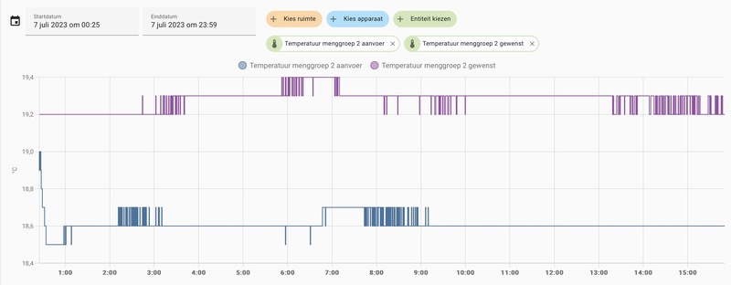

  • Turrican
  • Laatst online: 12:13
Vraag me af of mijn menggroep wel goed werkt. Ik hoor de mengklep eigenlijk alleen een tijdje klikken als hij net met koelen begint. Daarna stopt dat al vrij snel. Ik zie daarna ook geen enkele "regeling" meer ten opzichte van de gewenste temperatuur van de menggroep.
Dit is een grafiek van gisteren, tot aan de tapwaterbereiding van gisteravond:
Afbeeldingslocatie: https://tweakers.net/i/6YkczET1U_PYmZAQt8wxs9Bsxkk=/800x/filters:strip_icc():strip_exif()/f/image/sqdQuIGCBhyYzBKbakx1HBDq.jpg?f=fotoalbum_large
In het begin precies op de "gewenst"-lijn van 19,2 graden, maar hij vanaf ongeveer 16:30 begint hij af te wijken, waarbij de aanvoertemperatuur 19,3 graden is, wat boven de gewenste temperatuur ligt (die is gedaald naar 19 graden om 21:05 en om 23:00 is hij 19.1 graden).
Om 23:05 begon de tapwaterbereiding.
Dan de grafiek van vandaag, vanaf het einde van de tapwaterbereiding:
Afbeeldingslocatie: https://tweakers.net/i/uF8hqLNLFuySgZHKH8OpZeD-Yrg=/800x/filters:strip_icc():strip_exif()/f/image/ZyTJlraQOdCi3qgQV8Og680T.jpg?f=fotoalbum_large
Na de tapwaterbereiding is de aanvoertemperatuur gelijk al lager (gemiddeld 18,6 graden), terwijl de gewenste temperatuur gemiddeld 19,3 graden is.
Hij "regelt" dus helemaal niks (meer). Ik hoor de klep nu ook niet klikken.
Blijft hij dat bij jullie wel doen?
Ik heb een Alpha Innotec WZSV 62K3M. Qua instellingen staan beide pompen nu op 100 %.
  • DutchKel
Turrican schreef op vrijdag 7 juli 2023 @ 16:03:
Waarom denk je dat die niet meer werkt? Ik vind dat hele nette temperaturen voor deze hitte.
  • Turrican
Omdat hij niet "regelt". De temperatuur is constant en zal (als de koeling aanblijft) vanaf nu alleen nog maar stijgen omdat de brontemperatuur gaat stijgen.
Bij de tapwaterbereiding en verwarming zie ik dat hij heel strak op de "gewenst"-temperatuur regelt, en hier totaal niet.

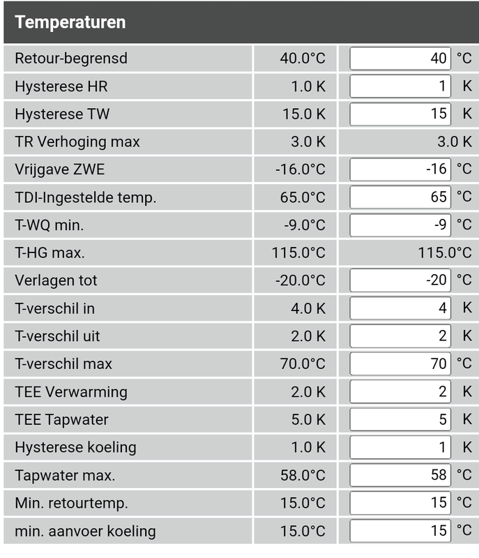

  • DutchKel
Turrican schreef op vrijdag 7 juli 2023 @ 16:19:
Staat de hysterese niet op 1 of 2 graden? Dan klopt het namelijk.
Bij mij staat koelen ook constant aan omdat hij de temperatuur niet bereikt.
Ik kan me voorstellen dat de hysterese bij koelen naar beneden gaat. Dan zou de warmtepomp de koeling als je 19 graden instelt tussen de 18 en 19 graden proberen te houden als de hysterese op 1 graden staat.
  • Turrican
Er is geen hysterese op koeling bij een bodemwarmtepomp, volgens de handleiding. Die hysterese wordt alleen gebruikt bij lucht-water pompen.

  • KC27
KC27
DutchKel schreef op vrijdag 7 juli 2023 @ 16:24:
Het is volgens mij ook een kwestie van instelling van de hysterese voor koeling. Die staat bij mij op 1 K. Zolang de werkelijke aanvoer temperatuur binnen de bandbreedte van de hysterese blijft (dus bij een een instelling van 18 graden en een hysterese van 1 tussen 17 en 19 graden). Gaat de mengklep niet regelen. Je kunt de hysterese eventueel wel aanpassen, maar wil je dat?
WP: Alpha Innotec MSW2-6S | PV: 20 x 300 Wp AEG | ACCU: 2x16x280Ah LiFePO4 3 x Multiplus II 48/3000 | DYN: Tibber | Gasloos | Day Ahead Optimizer

  • KC27
KC27
Turrican schreef op vrijdag 7 juli 2023 @ 16:45:
Nogmaals, die hysterese-instelling is er niet, quote uit de handleiding:
Hysterese koeling
hysteresis koelregelaar
Wordt zonder geïnstalleerde uitbreidingsprintplaat alleen bij reversibele lucht/water-warmtepompen weergegeven en regelt de automatische omschakeling van passieve naar actieve koeling.
Zit deze instelling er bij jouw echt niet op?
Vierde regel van onder. Via installateurs wachtwoord aanpasbaar:
Afbeeldingslocatie: https://tweakers.net/i/S-JTnT5YHI-C6x4UxgGNfC143qc=/x800/filters:strip_exif()/f/image/pIrdBAFPTrM0iKJ3rc6IaEv4.png?f=fotoalbum_large
  • Turrican
Hij zit er wel op, staat ingesteld op 2,0 K. Maar ik dacht dus dat hij alleen gebruikt werd als je een pomp hebt met actieve koeling.
Als test heb ik de gewenste aanvoertemperatuur even op 24 graden gezet (in plaats van 19), toen ging de mengklep wel weer dingen doen.
Het werkt dus kennelijk inderdaad niet zoals ik dacht ;-)

  • KoBolD54
  • Laatst online: 08:49
Sinds twee jaar hebben wij in onze nieuwe woning een Ecoforest 3/12 B4 (met actieve koeling) warmtepomp welke is aangesloten op 4x 100 meter grondboringen. In de eerste anderhalve jaar hebben we veel problemen gehad met de installatie waardoor het in de winter niet warm te krijgen was en in de zomer niet koel. Na veel aanpassingen (waaronder een buffervat) is het - op het toilet na - voldoende warm in de winter. Echter in de zomer is het nu voor het tweede jaar op rij niet koel te krijgen naar mijn mening.
In eerste instantie hadden we een Ecoforest 3/12 B3 (zonder actieve koeling) geleverd gekregen ondanks dat de B4 was geoffreerd en betaald omdat we zeker genoeg koeling wilde in de zomer. Volgens de installateur zou de B4 een airco zelfs overbodig maken en hij wilde om die reden dan ook geen airco installeren. Helaas hebben wij van deze beslissing op dit moment al spijt.
Op de slaapkamers is het gemiddeld tussen de 24 en 25+ graden. Hiervoor houden wij alle ramen dicht zodra het buiten boven de 20 graden is en zodra het daaronder is zetten we alles open. Ondanks dit koelt het nauwelijks tot niet af in de slaapkamers. De warmtepomp staat geforceerd op koelen en de thermostaten staan ingesteld op 22 graden. Die temperatuur halen we echter nooit gedurende de zomermaanden. Het lager instellen van de thermostaat heeft zoals verwacht ook geen enkel effect.
Met uitzondering van de kelder is er geen enkele ruimte in het huis die de ingestelde temperatuur van 22 graden haalt. De woning beschikt over tripple glas welke aan de zuidkant voorzien is van een zonwerende coating en op de slaapkamers zijn de ramen voorzien van screens welke gedurende zomermaanden altijd naar beneden zijn. Het grootste gedeelte van de vloer is voorzien van parket welke verlijmt is op de vloer op aanraden van zowel de parketteur als het installatiebedrijf i.v.m. de vloerverwarming / koeling.
Helaas reageert het installatiebedrijf niet tot nauwelijks op mijn emails en telefoontjes en als ze dan uiteindelijke langskomen heb ik het idee dat ze maar wat doen in de hoop dat de aanpassingen iets uithalen. Zo hebben we al een aantal keer gehad dat bepaalde instellingen niet correct stonden. Zo stond deze zomer de configuratie van onze warmtepomp verkeerd ingesteld waardoor de pomp van het buffervat na koelen niet aan ging. De laatste keer hebben ze het buffervat op 16 graden gezet in de hoop om de temperatuur in de woning naar beneden te kunnen brengen, maar dit heeft weinig effect gehad. Ook het verschil tussen de Ecoforest 3/12 B3 en Ecoforest 3/12 B4 is niet merkbaar.
Tijdens mijn zoektocht na hulp kwam ik uit op dit topic en hoop dat jullie mij wellicht op weg kunnen helpen. Van het display op de warmtepomp heb ik een aantal fotos gemaakt. Zover ik kan opmaken uit deze fotos lijkt het er inderdaad op dat de warmtepomp aan het koelen is, de koeling is ingesteld op 16 graden en hij dit doet (actief en passief) vanaf 12 graden (buitentemperatuur?). Hebben jullie wellicht tips voor mij hoe ik de temperatuur beter geregeld zou kunnen krijgen en/of de instellingen wel correct zijn.
Afbeeldingslocatie: https://tweakers.net/i/g8j3QRvxN2S8D-tx4YSwVWAh6Tg=/232x232/filters:strip_icc():strip_exif()/f/image/MYYztWXnFDIBOVnJ6JIwvPlS.jpg?f=fotoalbum_tileAfbeeldingslocatie: https://tweakers.net/i/ISVq5KalWuM4L0EVXt9Rq6CtF6M=/232x232/filters:strip_icc():strip_exif()/f/image/YqL2f20p0r7nRFsYOTyJZ4Xa.jpg?f=fotoalbum_tileAfbeeldingslocatie: https://tweakers.net/i/ngqgdlcunS9bLNQEsCChFmvMFco=/232x232/filters:strip_icc():strip_exif()/f/image/4orwDbuLwCc5uiaX6fu2TNXG.jpg?f=fotoalbum_tile
Afbeeldingslocatie: https://tweakers.net/i/G6aNfxZ0OuxpIx22V8cakR_-xU8=/232x232/filters:strip_icc():strip_exif()/f/image/bhX1SwNmDQovIIlvLr44gXFI.jpg?f=fotoalbum_tileAfbeeldingslocatie: https://tweakers.net/i/ExJaUyJjB00UhVdrM0YfJZt1tEw=/232x232/filters:strip_icc():strip_exif()/f/image/R3HX4BrURyrZmWHOgKbYSlND.jpg?f=fotoalbum_tileAfbeeldingslocatie: https://tweakers.net/i/6ho8COTud5Z0RwtVkRZGlkcfj4I=/232x232/filters:strip_icc():strip_exif()/f/image/QVq9P9UaHTqk30tn4ont1tQS.jpg?f=fotoalbum_tile
Afbeeldingslocatie: https://tweakers.net/i/JkEwgkSUFNFC3CoyrhstaC1pYc4=/232x232/filters:strip_icc():strip_exif()/f/image/4df8jbBeVjwsJ6xUC156vmvi.jpg?f=fotoalbum_tileAfbeeldingslocatie: https://tweakers.net/i/9EH5-ycds0N17SG1uThQWypvGc8=/232x232/filters:strip_icc():strip_exif()/f/image/bcOCG0d4rWGXWZNfZJBhvRPY.jpg?f=fotoalbum_tileAfbeeldingslocatie: https://tweakers.net/i/g2jIQ8FixA3qgQD8HSLACPgLw6Q=/232x232/filters:strip_icc():strip_exif()/f/image/QOx0wLpfUoAJOkNnyqf7HrxD.jpg?f=fotoalbum_tile
Afbeeldingslocatie: https://tweakers.net/i/a8ruscb441JEx2ySt6Svbf-nhxM=/232x232/filters:strip_icc():strip_exif()/f/image/PuCCONb4JdqcczbbZg9l5YI8.jpg?f=fotoalbum_tileAfbeeldingslocatie: https://tweakers.net/i/5i-htMsHolbCBYxcIYTZrWVvE6c=/232x232/filters:strip_icc():strip_exif()/f/image/MMxvTQPeSjxtKnkY2XwOkB3H.jpg?f=fotoalbum_tileAfbeeldingslocatie: https://tweakers.net/i/guHYyppXtV5MHojcUK0YStu6-Mo=/232x232/filters:strip_icc():strip_exif()/f/image/gbB0WJx1kRWa4BZkp5PEIPu3.jpg?f=fotoalbum_tile

  • bjp
bjp
aan de foto's te zien, wordt er idd actief gekoeld. Je bron is al vrij hoog in temperatuur, maar nog aanvaardbaar.
Misschien een simpelere vraag: voelt de vloer koud aan? welke temperatuur lees je op de VVW verdelers?

  • bjp
bjp
@KoBolD54 deze
Afbeeldingslocatie: https://tweakers.net/i/JrJ82B0MnUNSlBdovmQWlu-E3LM=/800x/filters:strip_exif()/f/image/HCA35ljxH0TPf01HRTY2hgKh.png?f=fotoalbum_large
links is de bron, rechts de productie. Er gaat 19.2C de grond in, en 14.8 graden de grond uit. Aan de rechterkant, heb je 18.1C van je warmteafgiftesysteem (VVW of radiatoren of je buffervat als je dat hebt) in de WP, en 15.7C terug uit de WP terug naar afgiftesysteem. Dus de WP koelt duidelijk wel af, en geeft die warmte aan de grond.

bjp schreef op maandag 10 juli 2023 @ 13:17:
ik heb na nog-eens zoeken dT parameters gevonden i.v.m. koeling, heb deze verhoogt (met de hoop dat hij de pomp dan trager zou laten draaien) - lijkt geen effect te hebben. Verwacht je eender 1C als dT of 10C als dT? Dus hoger zetten of lager zetten? Staan nu op een redelijk lage waarde (1.0K of zo)... Begrijp ik het correct dat de dT zegt waar hij naartoe de pomp moduleert, dus dat als het huidige verschil in temperatuur groter is dan de ingestelde dT, hij de pomp vertraagt?
Jawel, dat laatste is correct. Maar om effectief te koelen bij zo'n lage dT moet er alleen maar meer water rond. Kortom: die instelling bedoelde ik niet en zou ik gewoon op default (2 graden?) laten staan.
Je kunt ook de productie pomp begrenzen, specifiek voor koeling. Creatief genoeg zit dat, dacht ik, niet onder de koelingsinstellingen, maar onder het beveiligingen menu (binnen het installateursstuk). Voor zover ik weet is dat ook de enige manier om deze pomp (in koeling) trager te laten draaien dan 100%.
Deze heb ik, als genoemd, op 60% gezet. Zelfs dan zie ik de bronpomp nog regelmatig op / nabij 100%, dus kennelijk was 100% CV-pomp absurd hard rondpompen voor hier..
flippy schreef op maandag 10 juli 2023 @ 13:35:
16 is te laag. Als je dat te lang aanhoud ga je problemen krijgen.
En ook bij @bjp zie ik nu 15.8. Gaat dat zo je systeem in? Zo ja, zit daar een goede berekening onder?
Ik krijg ook de neiging hard "stop" roepen, want mijn dauwpuntsberekening staat nu op 16.9 graden (live, berekend, weliswaar licht pessimistisch).

Gwaihir schreef op maandag 10 juli 2023 @ 13:40:
er zit nog een 200L buffervat tussen de WP en de radiatoren. Dus de 15.8C gaan niet direct de radiatoren in.
Bij menu "inertie koeling" oscilleert het buffervat temperatuur tussen 18.9 en 19.2C... met een ingesteld T op 19C en een hysterese van halve graad of zoiets.

  • bjp
bjp
ik heb dat geprobeerd -> productiepomp op 60% werkt voor koeling, maar het verlaagd ook de productiepomp tijdens SWW-runs... Gezien dat ik de productie toch redelijk moet nijpen voor koeling, is het tijd om domotica te gebruiken om dit 'dynamisch' aan te sturen afhankelijk van de mode (SWW of koeling).

  • Gwaihir
Gwaihir
bjp schreef op maandag 10 juli 2023 @ 20:52:
Oh, sorry, je hebt helemaal gelijk. Er is inderdaad maar één instelling (daarom zal hij ook bij de beveiligingen zitten, want dan stel je daar de 'omvang' van de installatie in) en mijn domotica past 'm steeds naar behoefte aan.
  • bjp
bjp
Gwaihir schreef op maandag 10 juli 2023 @ 21:24:
is er eigenlijk een manier om uit te lezen welke operatie de pomp nu aan het uitvoeren is? SWW vs verwarming vs koeling?
ik ga ESPHome (in HA) op BMS2 poort aansluiten via MAX485 - wou dat vorig jaar al opzetten, nog altijd niet gedaan >:)
