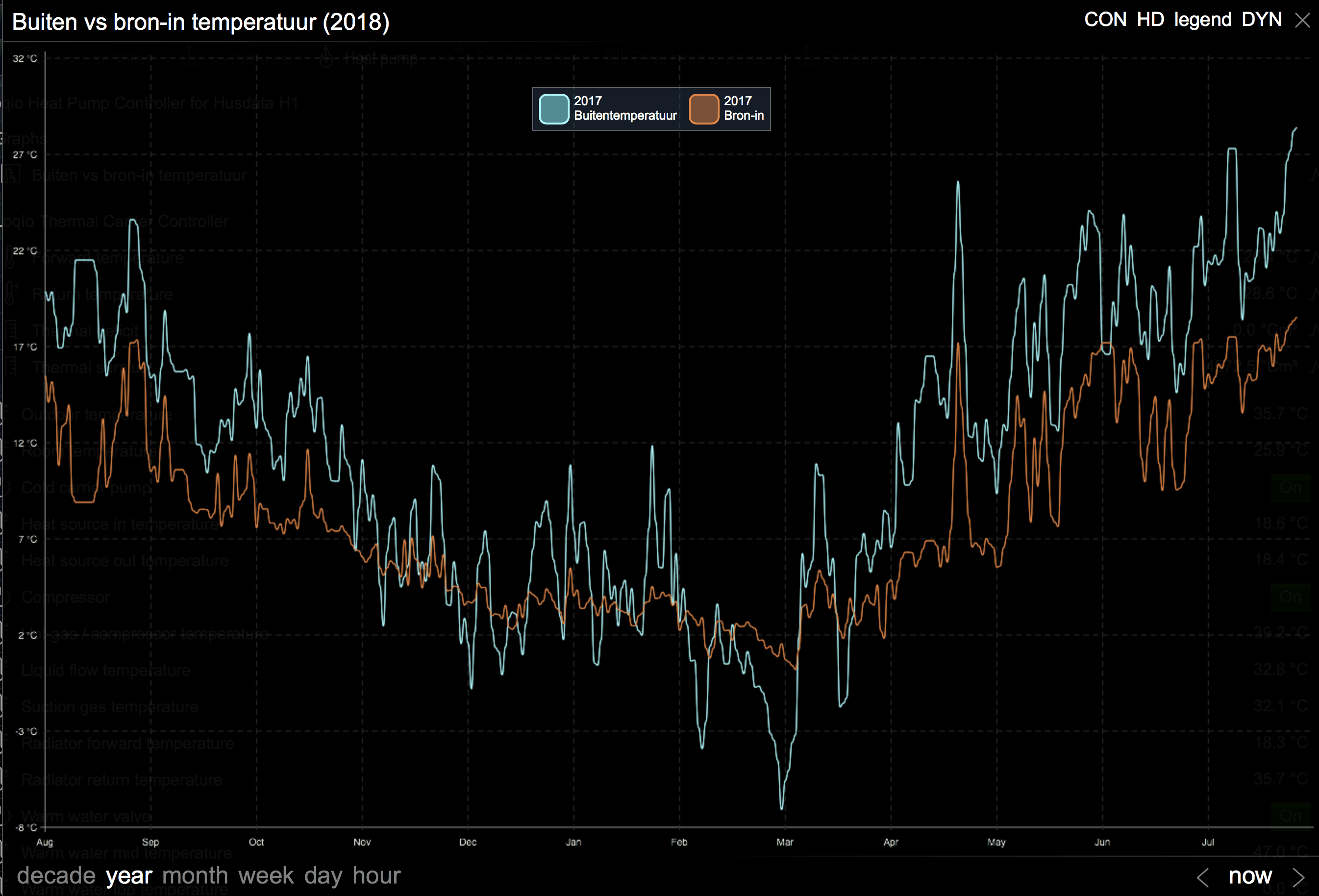

Voor de liefhebbers een foto van bronwaarden na 14 jaar passief koelen 8)

austin_77 schreef op zondag 3 juni 2018 @ 16:47:
Forum
Ik ben helemaal nieuw in warmtepomp-land. Kun jij me uitleggen wat hier zo bijzonder aan is?
Ik bedoel dit niet als flame, maar wil er graag van leren.

Matis schreef op maandag 4 juni 2018 @ 07:26:
Ik vatte het absoluut niet op als flame hoor :)
In de eerdere posts kwam de vraag wel eens voorbij hoe een bronboring zich houdt door de jaren heen qua temps en hoe een bronregeneratie door passieve koeling invloed heeft op de brontemperaturen. Een hoge brontemperatuur zorgt voor een goede efficientie qua opbrengst warmte van de warmtepomp (cv/sww) versus input van energie (elektriciteitskosten).
Bij cv warmtevraag en sww warmtevraag wordt relatief koude brine (glycol+water) teruggepompt waardoor de grond rondom de boring kan af gaan koelen. Te lage grondtemps zorgen ervoor dat de warmtepomp vermogen gaat verliezen waardoor hij langer nodig heeft om gewenste cv/sww temperaturen te bereiken.
Passieve koeling voert warmte van het huis terug de bron in waardoor men kan spreken van regeneratie. Afhankelijk van de grondlagen kan het zijn dat stromende grondwaterlagen de afkoeling verspreid of warmte juist aanvoert waardoor afkoeling van de grondlagen geen rol spelen.
Forum
Mooie waarde. Mijn bron zit op dit moment tussen de 13 en 14 graden en is 3 jaar oud.

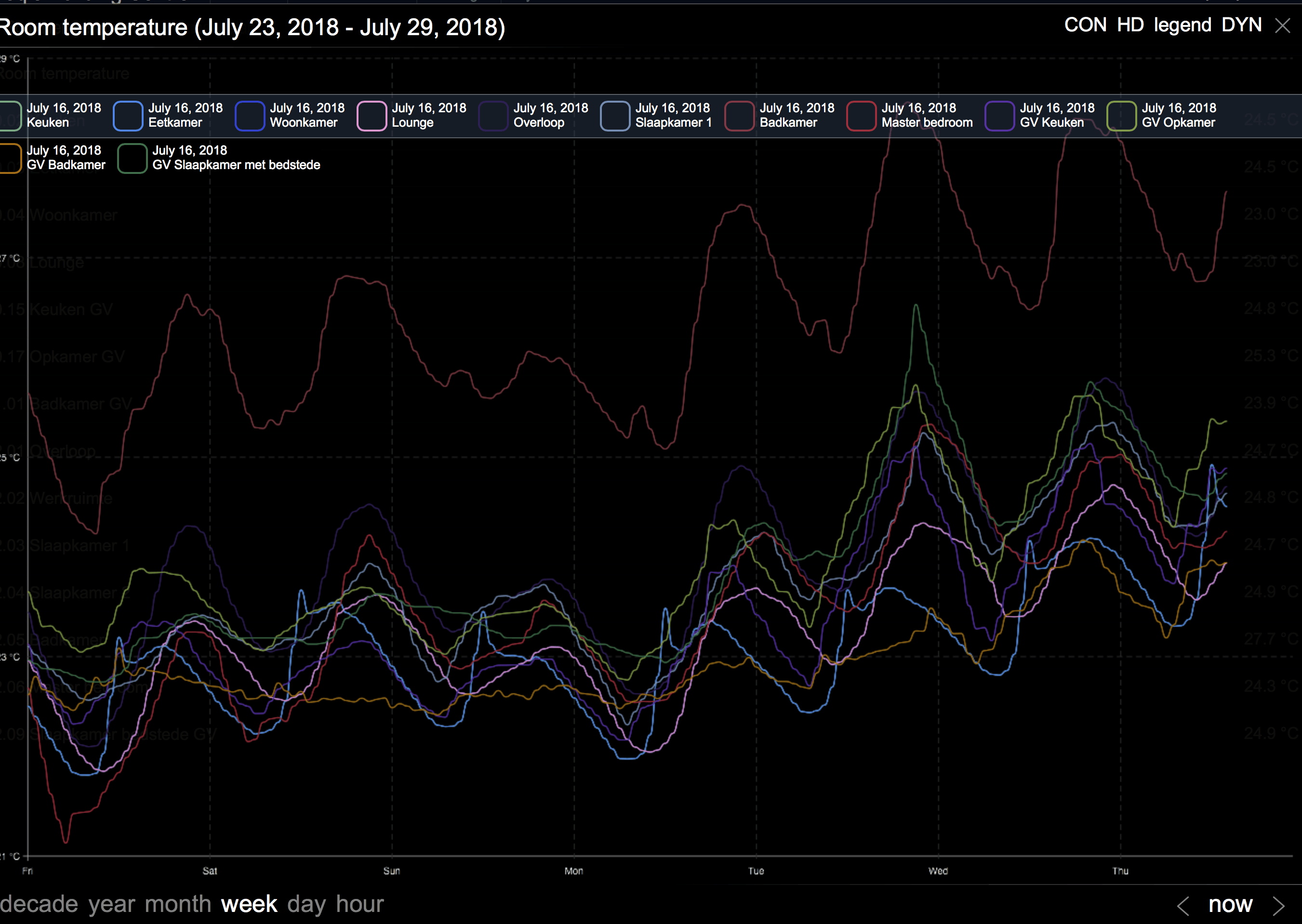

  • Femme
  • Laatst online: 14:13
Femme
Hardwareconnaisseur
Official Jony Ive fan
KraveN schreef op woensdag 25 juli 2018 @ 09:01:
Houden jullie het met deze extreme periode ook nog koel in huis dmv vloerkoeling?
Hier beginnen de temperaturen wel op te lopen. Op de beganegrond is het prima uit te houden met een temperatuur van 23,5℃ in de ochtend die oploopt tot 24,5℃ in de avond. Als je op blote voeten loopt is de gevoelstemperatuur veel lager omdat je altijd koude voeten hebt. We krijgen van iedereen die hier binnenkomt complimenteren over hoe aangenaam het in huis is. Ook de gasten in ons vakantieappartement zijn er blij mee. Veel mensen verbazen zich ook over het bestaan van dit systeem, terwijl onze warmtepomp al weer bijna acht jaar oud is. Blijkbaar zijn de mogelijkheden en voordelen nog lang niet bekend bij het publiek.
Destijds heb ik zo'n € 40K uitgegeven aan 400 vierkante meter vloerverwarming, een 17kW warmtepomp en 500 liter boiler. Niet goedkoop maar het levert ons veel comfort op.
Hieronder zie je de oplopende kamertemperaturen. In de badkamer heb ik momenteel als enige temperatuursensor een multisensor die ook luchtvochtigheid en luchtkwaliteit meet en boven de regendouche in de nok zit. Vandaar dat ie veel hogere temperaturen meet.
Kamertemperaturen hittegolf juli 2018
Wij hebben een gerenoveerde monumentale woonboerderij, met omwille van de uitstraling wat beperkingen in de dakisolatie. In plaats van een dik pak steenwol een laagje isolatiefolie. Op de zuidkant ook nog tussen de sporen van het dak en aan de noordkant, waar acht jaar geleden het riet is vervangen, de isolatiefolie als deken over de dakconstructie heen met daarop het riet. In nieuwbouw kun je beter isoleren.
We hebben ook nog twee lichtstroken in het dak van zo'n 7 meter bij 40 centimeter meter zonder zonwering op de noord- en zuidkant van het dak. Die brengen nu wel veel warmte naar binnen op de verdieping. Automatisch zonwering aan de binnenkant zou nog wel een mooie verbetering zijn.
[ Voor 5% gewijzigd door Femme op 26-07-2018 14:27 ]

  • Femme
Femme
Hardwareconnaisseur
Hoe gaat het trouwens met jullie brontemperaturen tijdens deze hittegolf? De temperatuur van de bron-in (wat uit de bodem komt) tikt hier nu 18,6℃ aan. Ik denk ook wel een teken dat mijn bron van 6x 60 meter wat groter had mogen zijn. De bron regenereert wel goed zo.
Buitentemperatuur vs temperatuur bron-in
[ Voor 4% gewijzigd door Femme op 27-07-2018 15:02 ]
  • jerh
  • Registratie: Mei 2015
  • Laatst online: 26-10 23:30
Femme schreef op vrijdag 27 juli 2018 @ 14:58:
Hier is de bron de afgelopen maand opgelopen van 15 naar 16 graden en lijkt te stabiliseren op 16 graden.
Eind van het stookseizoen zat hij rond de 10/11 graden.
