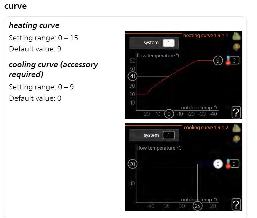

LittleTycoon schreef op vrijdag 2 februari 2018 @ 00:49:
Ik denk dat je nog wel meer kunt spelen. Ik heb graadminuten op -450 staan icm vloerverwarming. Ik heb dan wel L/W WP, maar dat maakt niets uit voor dit. 220m2 vv hier zonder naregeling en ook geen buffervat
Zo das nog veel lager idd. Nou weet ik niet of de graadminuten voor de ene fabrikant hetzelfde gerekend worden als voor de een andere. Nibe heeft de waarde standaard op -60 staan.
Ik denk dat het wel een beetje verschil maakt met lucht water, aangezien jouw bron zo goed als onbeperkt is. Terwijl ik mijn bron natuurlijk wel koud kan trekken bij een extreem lange run. Dit zou niet mogen gebeuren natuurlijk, maar is wel iets om in de gaten te houden.
Ik heb Nibe inmiddels gebeld en zij geven aan dat als er echt geen naregeling op komt het buffervat weg kan.

PolderPloer! schreef op vrijdag 2 februari 2018 @ 08:32:
Ik heb ook een Nibe. Kijk anders even op forum energiesparhaus.at, de meeste daar hebben een Nibe (=KNV) W/W WP.,
  • PolderPloer!
  • Laatst online: 21-09 19:53
LittleTycoon schreef op vrijdag 2 februari 2018 @ 08:47:
Heb ik al gedaan, maar daar kom ik niet mijn voorbeeld tegen, echter dit kan goed aan mijn slechte Duits liggen (vertaling vanuit Google Chrome werkt goed, maar het is lastig zoeken qua zoektermen)

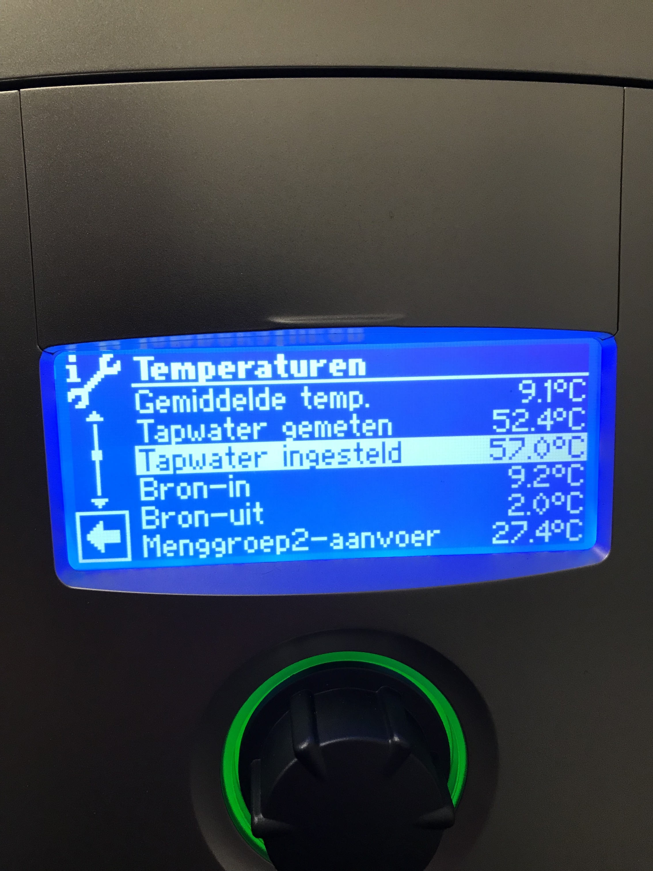

Nathan regelt de boiler op 57 graden af, en dan zou je geen legionella programma's te hoeven doen. Heb je wel meer warmteverles wellicht.

In NEN 1006 staat dat warm water tenminste 55 graden moet zijn uit een warmwater kraan.
Dus een boiler op 45 met wat leiding erachter zou niet eens voldoen..

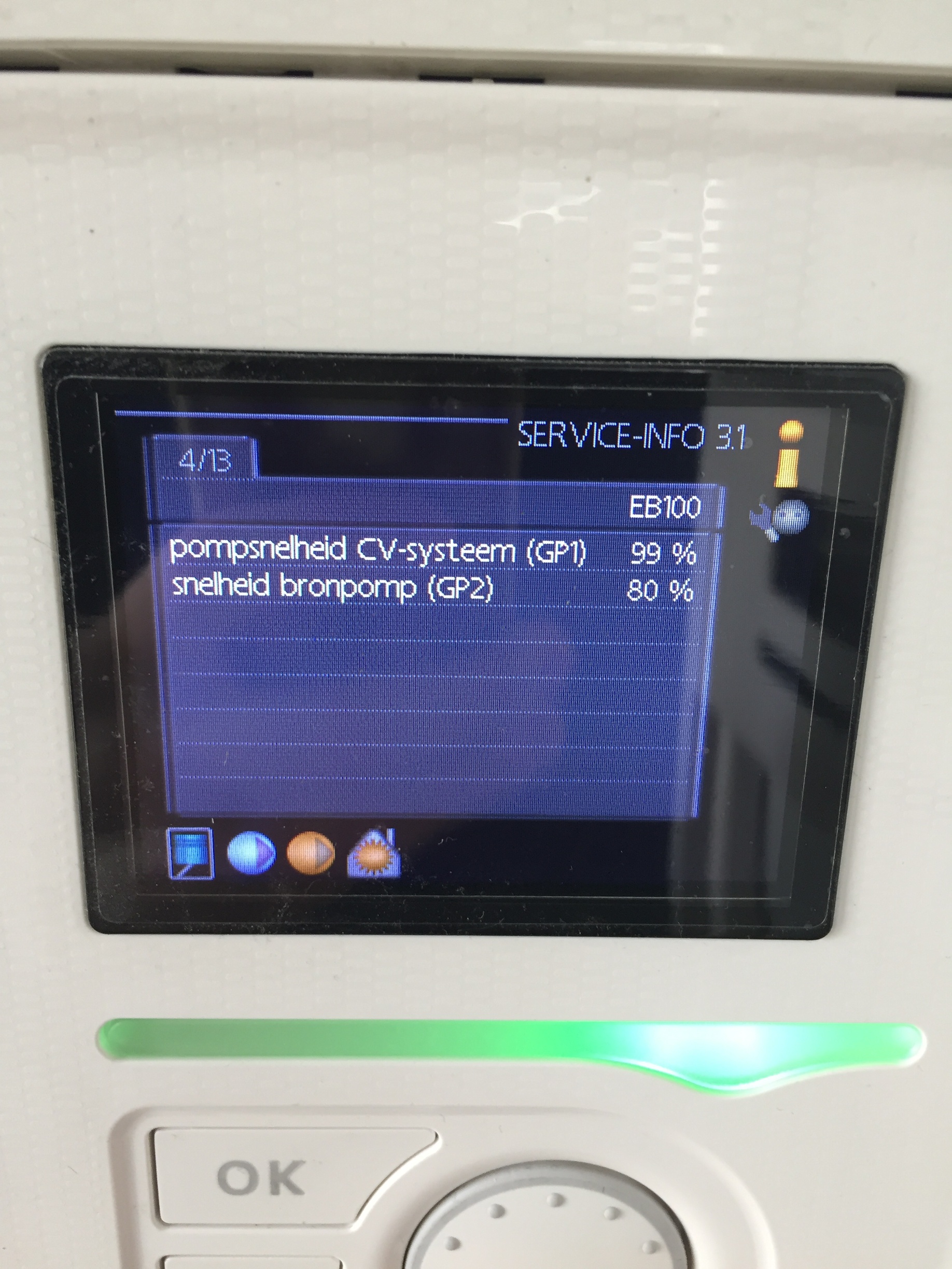

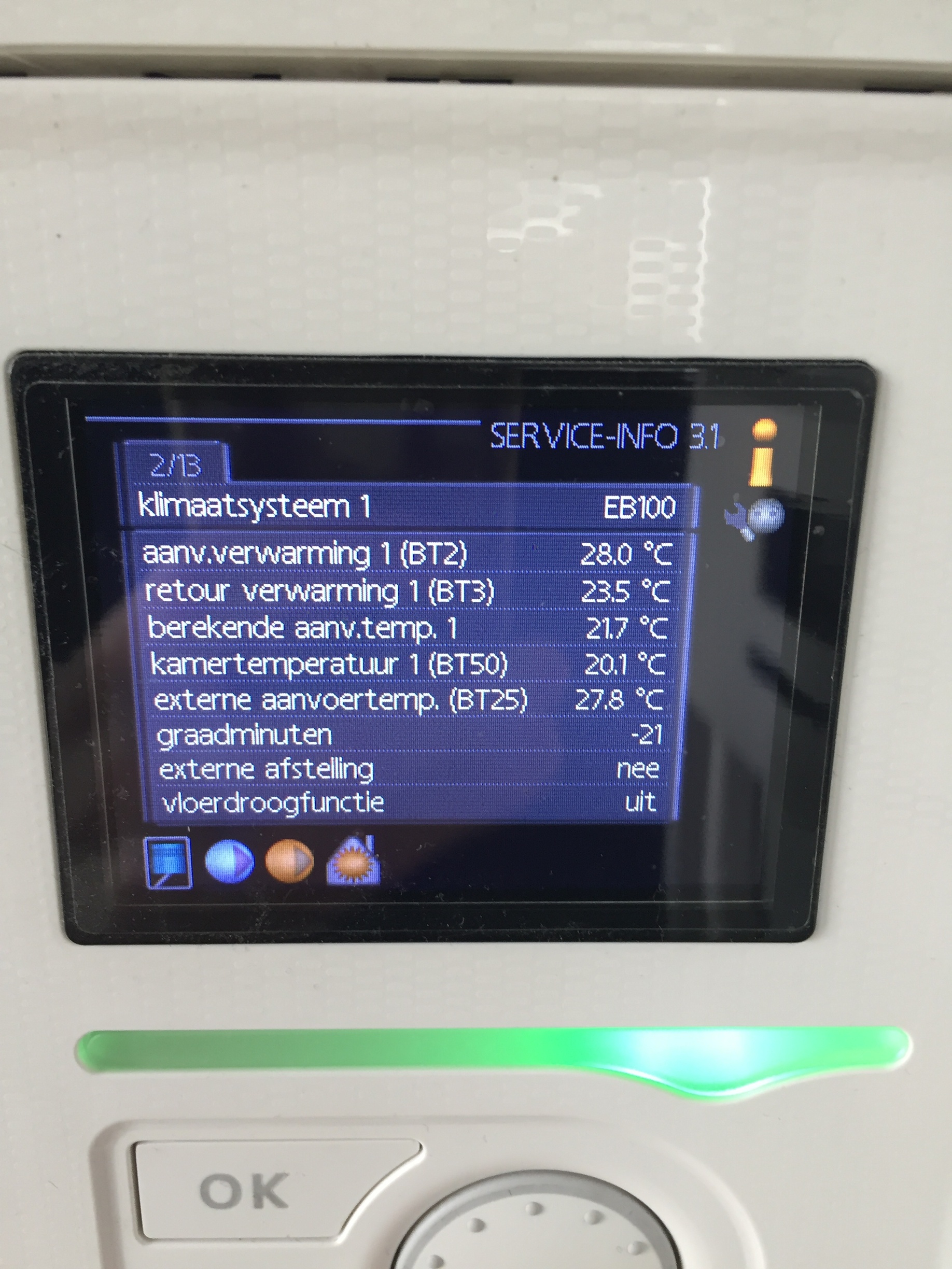

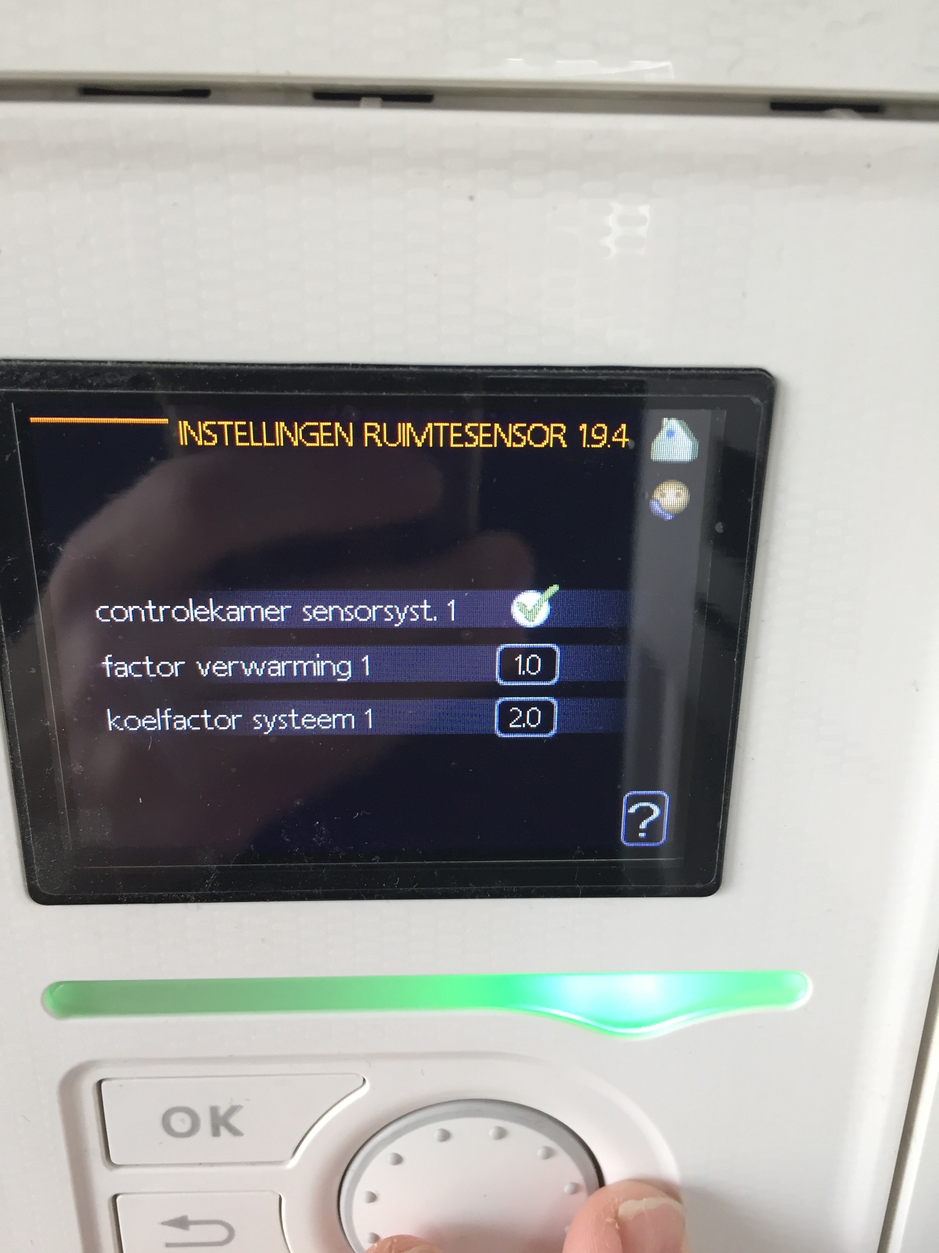

Zo ik heb mijn buffervat eruit gehaald, omdat ik toch altijd alle vloerverwarmingsgroepen open heb staan.
Het valt me tegen dat mijn Nibe 8kW nu toch zoveel pendelt (ca 1 run per uur) en dat op 180 vierkante meter vloerverwarming. Daarnaast valt mij op dat de aanvoertemperatuur richting 30 graden gaat, terwijl als ik naar de curve kijk deze max 25 zou moeten zijn. Ook geeft hij aan in de display dat de berekende aanvoertemperatuur 25 graden zou moeten zijn (bij hudige buitentemp). Echter als ik de analoge meters aflees kom ik dus met gemak tot 30 graden aanvoer en een retour van 20. 10 graden verschil lijkt mij veel te veel. Wat doe ik fout qua instelling waardoor hij toch warmer water in de vloer pompt? Ik heb mijn graadminuten al verzet naar 200. Meeste "zorg" heb ik over de aanvoertemperatuur.
[ Voor 10% gewijzigd door PolderPloer! op 11-03-2018 22:27 ]

@PolderPloer! Je geeft de fout al aan, in de eerste zin van je post
  • PolderPloer!
Oxellaar schreef op maandag 12 maart 2018 @ 06:30:
Dat kan zijn qua pendelgedrag, echter dit zegt niets over de aanvoertemperatuur die te hoog wordt doorgegeven. Mijne inziens gaat het daar grotendeels mis. Een lagere Ta zorgt ook voor een langere run. Ik wil gewoon begrijpen waarom Nibe de aanvoertemperatuur berekend op 25 en vervolgens met 30 de vloer in gaat.
  • Oxellaar
@PolderPloer!Snap ik, maar een aan/uit compressor, zonder buffervat, is niet echt fraai.
180m2 vloerverwarming is ongeveer 2kW afgifte, met nu 8kW input.
En die 8kW is bij een bron intrede van 0 graden. Is je bron warmer, dan is die 8kW ook hoger. Dat gaat makkelijk richting de >9kW.
Maar goed, nu over jouw belangrijkste punt ;)
Bij hoeveel graadminuten in de + schakelt hij daadwerkelijk uit?
[ Voor 67% gewijzigd door Oxellaar op 12-03-2018 09:48 ]

Bij 0 graadminuten. Vervolgens schiet hij nog iets door, waarschijnlijk omdat de warmte die in de WP zit nog langs de sensor gaat (BT25) die onderdeel is van de regeling van de graadminuten.
Mijn bron ingaande temp is ca 4/5/6 graden. Uitgaand is 0-2. Laagste waardes tijdens de kou van laatst. Hoe weet je zo snel dan 180 m2 vloerverwarming 2 kW afgifte heeft?
Mijn vloerverwarming ligt h-o-h 10 cm en buizen zijn 16x2
[ Voor 14% gewijzigd door PolderPloer! op 12-03-2018 09:54 ]

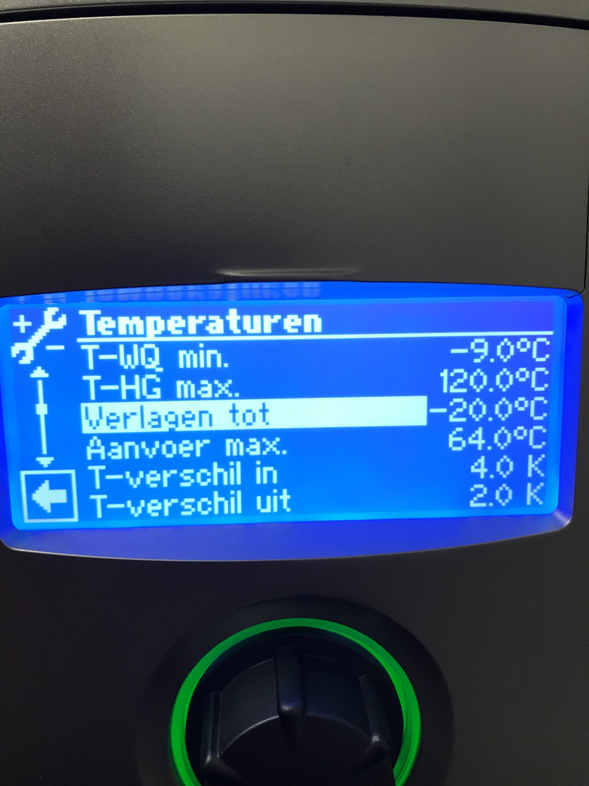

Het gaat als volgt:
BT25 signaleert een lage T. Hierdoor komen er graadminuten te kort. Ik heb de grens op -200 graadminuten staan. Als deze waarde bereikt is, gaat de pomp aan. De berekende aanvoertemperatuur volgens curve is ongeveer 25 graden. Ik lees op de analoge meters bij de verdeler een Ta van 30+ en een Tr van 20. Omdat Ta 30+ is, stijgt het aantal graadminuten snel richting 0. Op 0 gaat de compressor uit, maar blijft de vloerverwarmingspomp draaien op 10%. Hierdoor blijft er circulatie en komen Ta en Tr al vrij vlot weer bij elkaar. Echt sprake van "doorverwarming" is er dus ook niet en is er ook nooit geweest.

Heb je ze al eens gecontroleerd op afwijking?
Die zijn wel goed, want de WP geeft zelf ook een Ta van 30+ aan. Het zit dus echt in de regeling. Ik zit ook al op de Duitse en oostenrijkse fora te zoeken, maar mijn Duits is zo slecht.

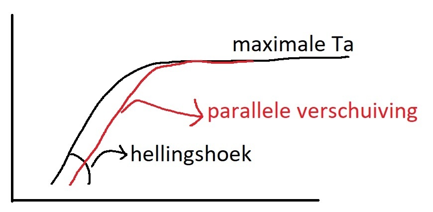

Ik wil hier toch nog even op terug komen, want ik ben het niet eens met deze constatering. Overal waar ik zoek vind ik minimaal 50 watt per vierkante meter.
Zie bijvoorbeeld hier van Uponor zelf: https://www.cvtotaal.nl/f...oad%2FFile-1458313796.pdf
Bij h-o-h 10 cm en een Ta van slechts 27,5 graden is er nog een afgifte van 52,8 Watt per vierkante meter. Bij 180 vierkante meter heb je het dus over ca 9300 Watt, dus meer dan 8kW.

Tja er zijn geen harde richtlijnen. Maar ik heb over precies 2 jaar 6000 start - stops. Das voor CV en SWW samen. Totaal aantal draaiuren van de compressor is 3835, waarvan 683 SWW. Ik heb wel eens de vuistregel van 1:1 gehoord, maar ik weet niet of dat realistisch is. Dat zou betekenen dat de pomp gemiddeld 1 uur per run moet draaien. Kan me niet voorstellen dat dat haalbaar is. Misschien kunnen meer mensen deze data posten, dan kunnen we vergelijken.

mmm jouw compressor draait dus 1100 uur in 3000 beurten. Das ca 1:3. En dus pendelt hij nog meer dan die van mij. Echter jij hebt al die tijd geen buffervat toch?

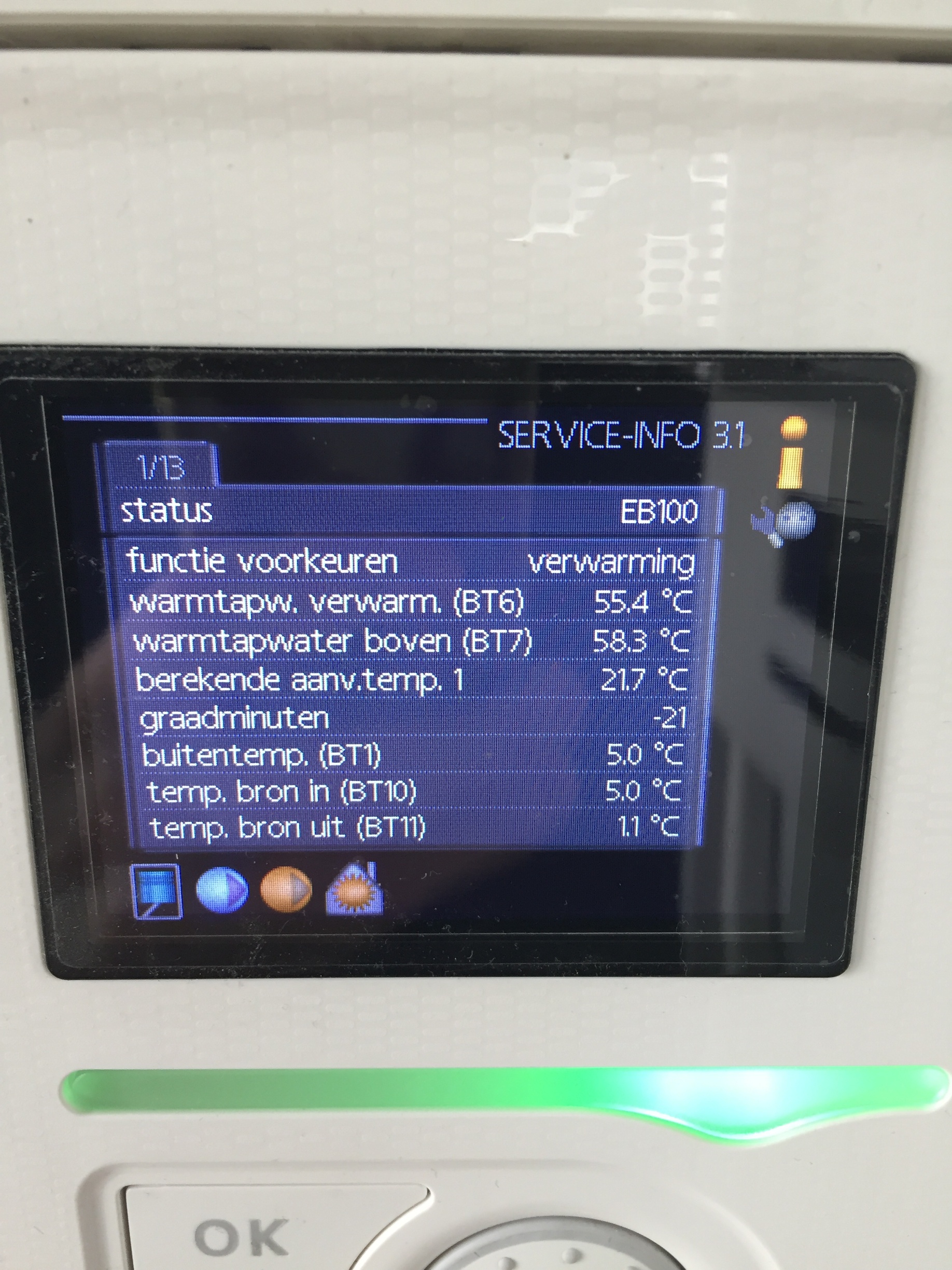

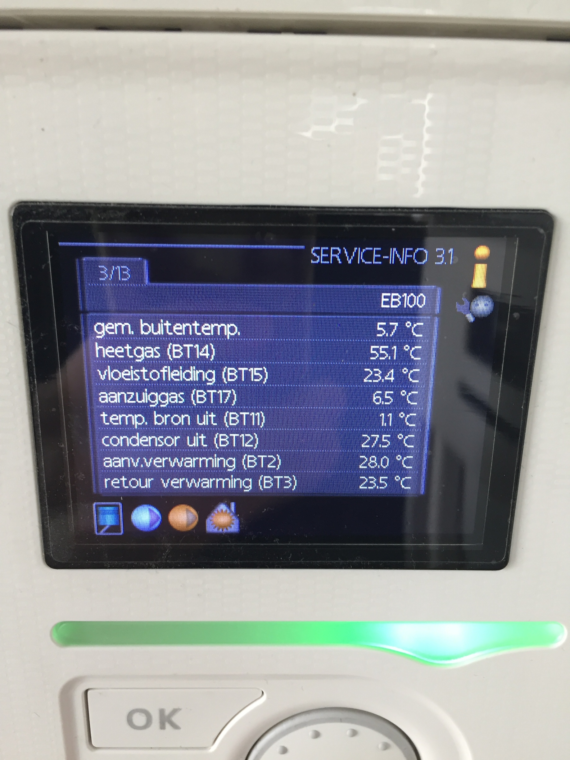

Ik heb hier wat printjes van mijn instellingen tijdens een run. Ik heb een en ander aangepast, oa de stooklijn naar -3 gezet.
Nibe
instel ruimtesensorstooklijn4/13
3/132/131/13
  • LittleTycoon
  • Laatst online: 21-09 19:25
PolderPloer! schreef op dinsdag 13 maart 2018 @ 10:42:
Nibe
[afbeelding][afbeelding][afbeelding]
Ik zie dat je compensatie toepast (1e plaatje) = stooklijn verschuift bij afwijkende kamertemp. t.o.v. ingesteld set point, moet goed werken. Je doet een stooklijnverschuiving (-3), met stooklijn 4. Hier zit een subtiel verschil tussen (stooklijn aanpassen is andere vorm curve, stooklijnverschuiving is vorm blijft zelfde). Combinatie van ruimtecompensatie en sootklijnverschuiving kan de daaruit volgende werkelijke stooklijn wat springerig maken. Ik kan me voorstellen dat je werkelijke stooklijn nu niet kan volgen. Je kunt overwegen stooklijn lager te zetten en de ruimtecompensatie en stooklijn verschuiving eruit te halen om te beoordelen wat voor effect dit heeft op de lengte van de runs.Maar dit is meer kwestie van stabiel uitgangspunt creëren zodat je impact van wijzigingen erna kunt volgen.
Ik durf niet te zeggen wat dit doet want de delta T uit je WP is 4 graden (BT12 min BT3), dit is heel netjes en zeker niet de delta T van 10 graden uit een eerdere post.
Laadpomp draait ook maximaal dus geen verdere optimalisatie mogelijk.
Enige wat ik niet begrijp is dat jouw aanvoer verwarming (BT2) een hogere temperatuur heeft dan uit de condensor komt (0,5 graden meer). Heb je nog bijverwarming tussen WP en afgitesysteem zitten?
Jouw plaatjes laten eigenlijk een goed werkende WP zien waarbij graadminuten aanpassen de enige overblijvende mogelijkheid lijkt (of een hogere kamertemp dan 20.1) om echte impact te hebben op lengte van de runs.
Wat ik op oostenrijkse forum nog heb voorbij zien komen is dat ze wel eens bepaalde compressorfrequenties blokkeren (b.v. de hogere frequenties) om zo lengte van de runs beïnvloeden, je knijpt dan effectief vermogen van de WP..
  • austin_77
  • Laatst online: 13:34

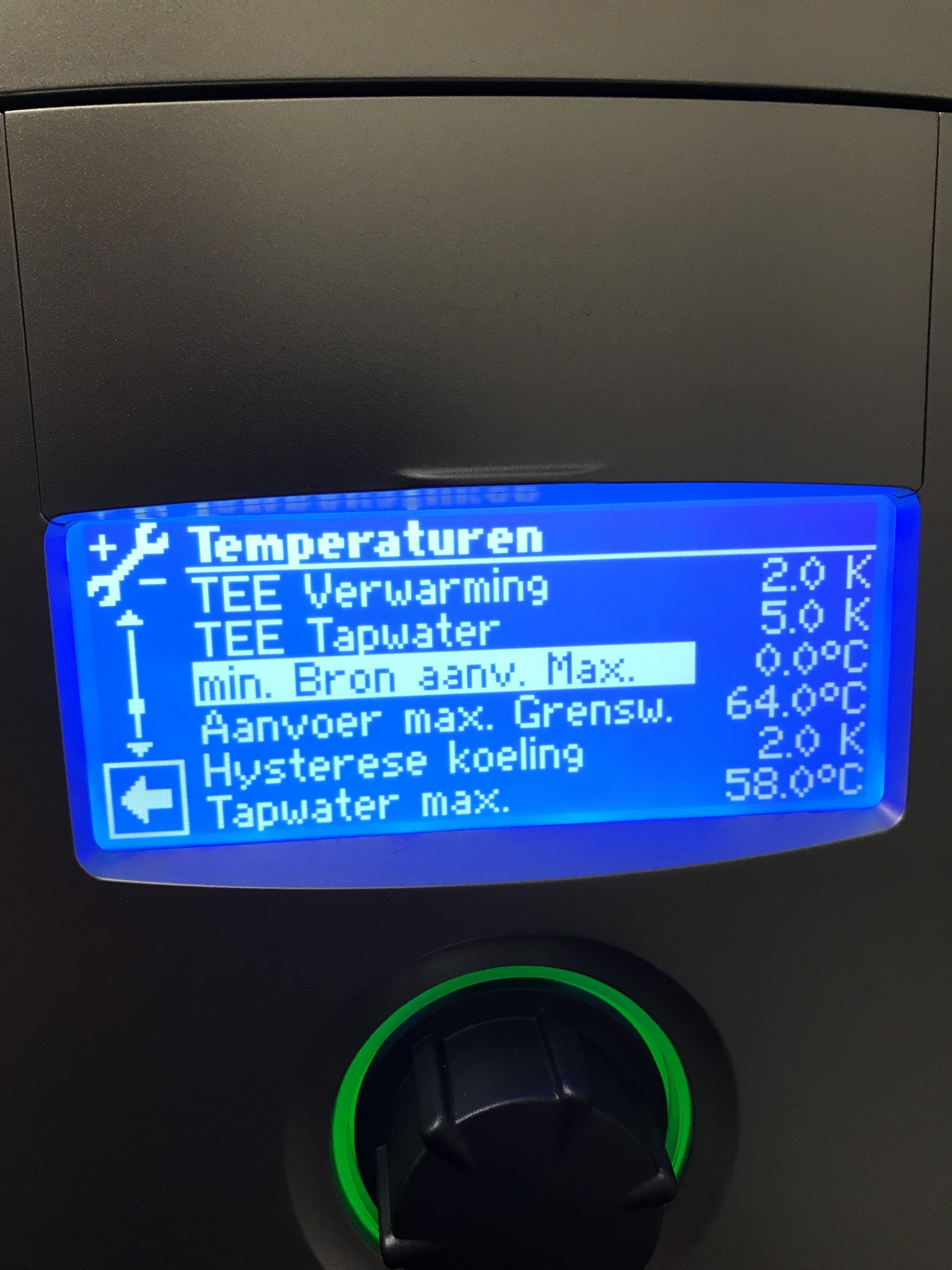

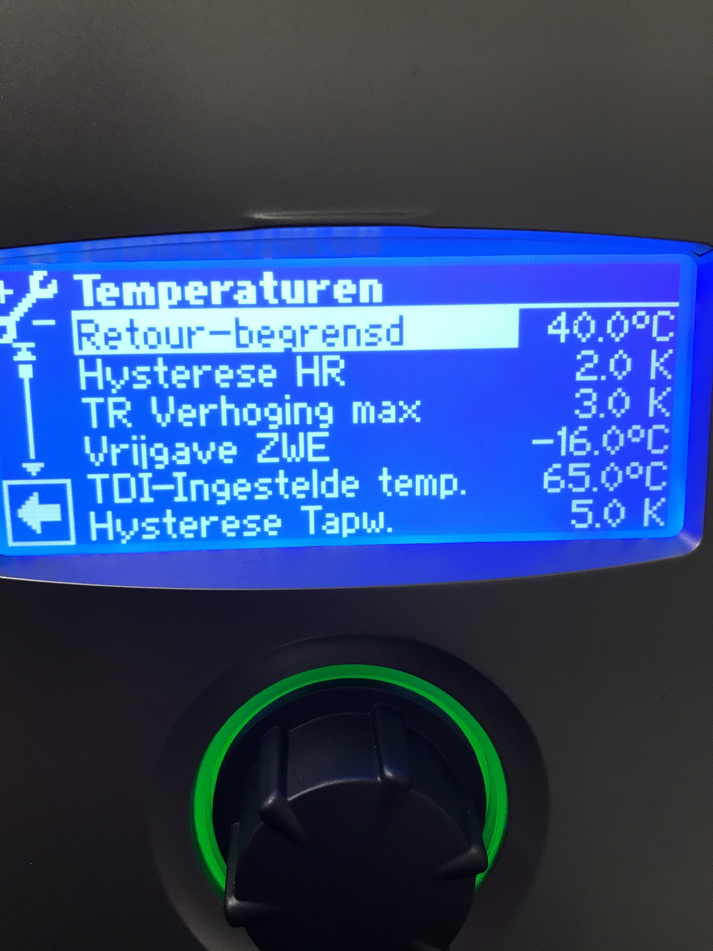

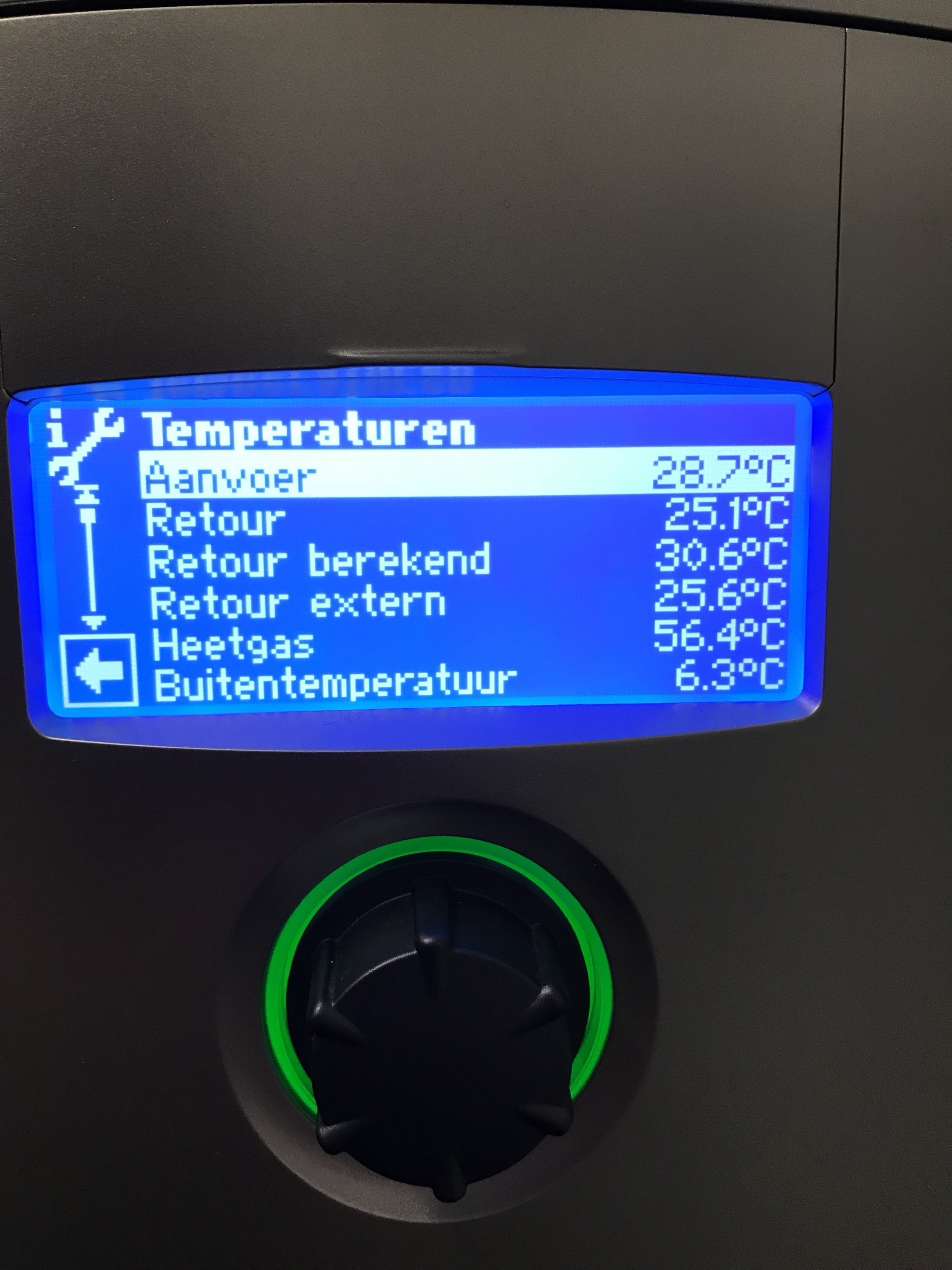

@LittleTycoon
Zou je ook eens naar mijn waarden kunnen kijken?
Luxtronic instellingen
Afbeeldingslocatie: https://tweakers.net/ext/f/nnPQYbJ2mSd48Orv1LyawPwv/thumb.jpgAfbeeldingslocatie: https://tweakers.net/ext/f/WKrHth8PfcP22nHRRO1tgBOV/thumb.jpgAfbeeldingslocatie: https://tweakers.net/ext/f/YeShBJf1UipqoFNgImFNDTr0/thumb.jpg
Afbeeldingslocatie: https://tweakers.net/ext/f/Rx89JPGHyjeFOb6UliUS6xra/thumb.jpgAfbeeldingslocatie: https://tweakers.net/ext/f/vIWLz1rnvtJpJAWplZelG3YQ/thumb.jpg
  • LittleTycoon
Dat kan ik jammer genoeg niet beoordelen, Nibe heb ik zelf, ken ik, heb ik zo ongeveer alles over gelezen wat je maar via internet kan vinden. Luxtronic regeling ken ik niet en de achterliggende WP ook niet. Wat ik zie in jouw screenshots m.b.t. hysterese, min/max waarden, delta T waarden zien er regulier uit. Maar er zitten ook variabelen tussen waar ik echt geen flauw idee heb wat ze betekenen/doen.
  • austin_77
LittleTycoon schreef op dinsdag 13 maart 2018 @ 20:08:
De terminologie is erg specifiek per warmtepomp lijkt het en in deze wordt veel Duits met Nederlands verbasterd. Thnx anyway voor de reply ;)

LittleTycoon schreef op dinsdag 13 maart 2018 @ 11:22:
Woo thx voor de info. Het klopt dat mijn delta T nu veel beter is, ik heb diverse instellingen veranderd. Toch heb ik nog wat vragen om het goed te begrijpen (zie ook plaatje): Stookcurve
1. ruimtecompensatie, die snap ik nog niet, lijkt dus erg op stooklijnverschuiving?Hoe haal ik de ruimtecompensatie eruit? Door de waarde op 0 te zetten?
2. verschuiving van de stooklijn, bedoel je dan parallel, zoals ik -3 heb?
3. Het nummer van de stooklijn, zegt dat wat over de hellingshoek of is dit te simplistisch gedacht?
Ik heb geen bijverwarming aan staan, ik begrijp dus ook niet waarom BT2 hoger is dan de condensor temperatuur. Dit is toch eindelijk onmogelijk? Misschien een meetfout of een incident, ik zou de grafieken vanuit Nibe uplink kunnen posten.
Is waarde van berekende aanvoertemperatuur zegt dus niets over de werkelijke aanvoertemperatuur? Ik heb een Ta van max 29 graden ingesteld, toch gaat hij soms hoger, overruled bv de ruimtecompensatie deze maximale waarde of is er wat anders aan de hand?
  • LittleTycoon
PolderPloer! schreef op vrijdag 16 maart 2018 @ 20:31:
Woo thx voor de info. Het klopt dat mijn delta T nu veel beter is, ik heb diverse instellingen veranderd. Toch heb ik nog wat vragen om het goed te begrijpen (zie ook plaatje): [afbeelding]

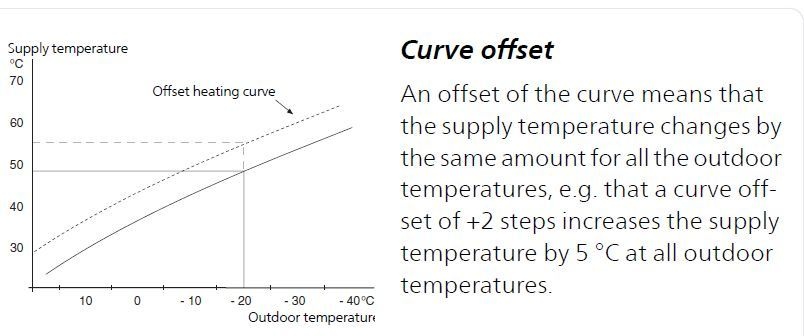

1. Voor ruimtecompensatie is een apart menu te activeren als je ruimtesensor hebt geinstalleerd (BT50). Dit is in menu ruimtesensor settings (bij mijn regeling menu 1.9.4). Hier dan vinkje ruimtecompensatie weghalen en/of heating factor correctie op 0 zetten. Indien BT 50 is geinstalleerd zet je hier factor met welke stooklijn aangepast moet worden en regelt ruimtecompensatie menu op basis van afwijkingen van deze ruimtetemp. De gewenste ruimtetemp stel je in in menu 1.1. Ik neem aan dat je geen externe thermostaat hebt aangesloten want dan heb je een ander menu nodig. Zonder BT50 kun je in 1.1 de zgn. curve offset instellen, is parallelle stooklijnverschuiving. Dit moet dan -3 zijn bij jou. 0 is volledig conform stooklijn (menu 1.9)
2. Verschuiving stooklijn, oftwel curve offset werkt als volgt
Afbeeldingslocatie: https://tweakers.net/ext/f/CCTsxQYzkohyyhjG3GDGuG6C/full.jpg
3. Nummer stooklijn zegt idd iets over de hellingshoek
Afbeeldingslocatie: https://tweakers.net/ext/f/dkijwGueYeXDhIpEITA590pW/full.jpg
Afbeeldingslocatie: https://tweakers.net/ext/f/RtVS4QNwAzcOHcLKqKVnIUHT/full.jpg
N.B. Ik heb een andere regelunit dan jij dus menu nrs. kunnen verschillen, maar functionaliteit is zelfde.
Als je geen last hebt van hogere BT2 gewoon negeren, idd eigenlijk onmogelijk maar kan te maken hebben waar die sensor bij precies geinstalleerd zit.
1) Waarde berekende aanvoertemp zegt inderdaad niets over de werkelijke Ta. Het is een rekeneenheid, de verwachte continue aanvoertemperatuur bij een bepaalde buitentemp die je nodig hebt om het warmteverlies van jouw huis te compenseren en dus een gelijkmatige temperatuur in huis te krijgen.
2) In werkelijkheid stuurt een Nibe typisch op Tr+dT -range. Dus Ta gaat vanzelf omhoog na verloop van tijd als Tr omhoog loopt (o.b.v. goed gedimensioneerde WP) en gaat dus per ontwerp over de berekende Ta.
Via graadminuten regeling die start/stop WP bepaalt komen deze 2 concepten weer bij elkaar. Als je even van afstand ernaar kijkt is dit best wel doordacht. Door primair op dT te regelen blijft WP binnen optimale efficiency-bereik werken. En graadminutenregeling kun je heel goed inzetten om pendelen WP icm under-/overshoots gewenste ruimtetemps te tunen voor jouw individuele situatie.
Ruimtecompensatie beïnvloedt de berekende Ta (stooklijn), niet de werkelijke.
Je kunt te behalen Ta's wel hard instellen via andere menu's.
[ Voor 21% gewijzigd door LittleTycoon op 20-03-2018 12:42 ]
