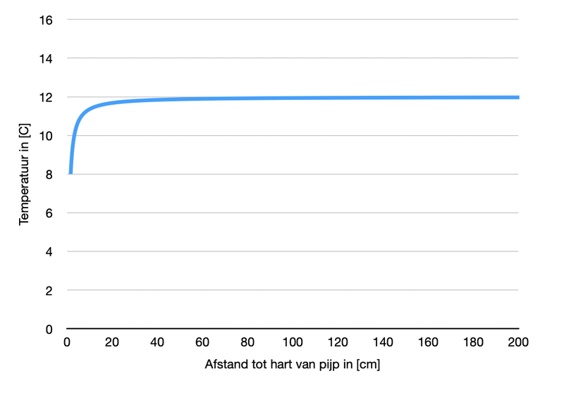

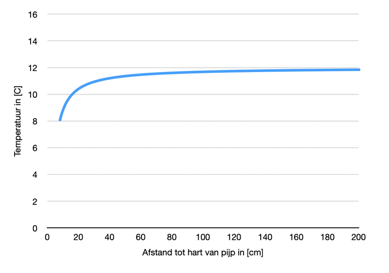

Houd er rekening mee dat de diameter van je gat, cq van de leiding die je gebruikt enorm grote invloed heeft.
Warmtegeleiding gradient, dus "C/m" over afstand tot aan pijp is omgekeerd evenredig met de radius (dus heeft een profiel van 1/R). Dat is heel logisch. Warmtegeleiding van grond is constant. Naar mate je verder van de pijp komt gaat dezelfde warmteflux door een oppervlak dat evenredig is met 2pi*R. De gradient is dan dus evenredig met 1/R.
Dat betekent dat het temperatuur profiel het "scherpst" is vlak bij de pijp.
Ik heb zelf 300m 32mm typen ingegraven. Mijn "indringlengte" is ongeveer 50cm (dat heb ik kunnen meten door middel van grond sensoren). De slangen liggen op 1m20 uit elkaar, ik had in hetzelfde oppervlak 2x zoveel slang kunnen ingraven
Een geboorde put heeft een diameter van 10cm of meer (slang is dunner maar in een geboorde put zit goed geleidend vulmiddel dus je mag de diameter van de put gebruiken in plaats van de slang). Indringdiepte zal dan 3x zo groot zijn.
Zie onder 2 plaatjes. Vergelijking 32mm tyleen, 10cm en 16cm boring, beiden in geval van 8 graden temperatuur van brine circuit. Warmteflux willekeurig maar realistisch gekozen. Een voldoende grote bron verliest maximaal 5 graden in de aankoppeling. Dit "aankoppel profiel" stelt zich in ongeveer 2 weken in (gemeten).
32mm tyleen
Afbeeldingslocatie: https://tweakers.net/i/uf0VTfv0VfhUkHdqD2a7rrKt8OU=/800x/filters:strip_exif()/f/image/qkSn2j623V3P5YB4EOQi4Tzs.png?f=fotoalbum_large
10cm boring
Afbeeldingslocatie: https://tweakers.net/i/HUTwFQzBBp1wYkuAmuVsM764fFc=/800x/filters:strip_exif()/f/image/QQZWMoJizLcKkK6rXtRiaKHl.png?f=fotoalbum_large
16cm boring
Afbeeldingslocatie: https://tweakers.net/i/gNijYUb-gO53cQz0RYtDUwkNER4=/800x/filters:strip_exif()/f/image/qYteRAv8qMXhfJpjFQsIfuIc.png?f=fotoalbum_large

Ah.. dat was zomaar een voorbeeld/gok. Ik heb geen boring dus "geen idee over exacte maten".
Ik heb de post aangepast en een plaatje van 16cm boring toegevoegd.
NB... de hele strekking is dus "dat het niet enkel om de lengte gaat", "maar vooral ook om de diameter".
En "een boring van 100m met diameter 16cm met daarin 3.2cm op-en-neer-slang telt niet zozeer als 200 meter 3.2cm slang maar als 100meter 16cm pijp"
En daar bovenop "de verrassend korte indringdiepte als afstand van de pijp". Dat betreft dan de indringdiepte "over 1 seizoen". Over meerdere seizoenen verspreid het zich wel over de volledige "doorboorde massa". En als je dan dus niet recupereert dan kan dat uitputten (daar is al meer over geschreven, uitputten enkel als er geen langzame compenserende warmte-toevoer is)

Wat is jullie gedachte daar over?
begrijp ik niet helemaal, wat zou het probleem van niet geisoleerde leidingen zijn?
het oppervlak voor warmteuitwisseling is niet zo groot, dus ik zie geen probleem.
  • Gwaihir
@Nicap Waarom vochtiger? En zou het kwaad kunnen als er incidenteel vocht op neerslaat, of zit er bijv. toch al geen staal aan?
Het lijkt niet nodig, maar je kunt 't uiteraard isoleren. Is ook geen grote moeite.
  • Nicap
  • Laatst online: 22:17
Nicap
Tsssk....
de Peer schreef op zondag 28 juni 2026 @ 11:31:
Misschien denk ik verkeerd. Maar als ik in de zomer ga koelen en er loopt daar koud water doorheen, dan krijg je toch last van condensatie? Het is een leiding van vloer naar plafond, dus ongeveer 2,6 meter lang. Heb je dan niet dat dat gaat condenseren en het water naar beneden loopt en je onderaan dus een beetje ophoping krijgt?
  • Nicap
Nicap
Tsssk....
Gwaihir schreef op zondag 28 juni 2026 @ 11:54:
Omdat daar de wasmachine en droger hun werk staan te doen in een relatief kleine ruimte.
Zal over het algemeen iets warmer en wellicht iets vochtiger worden in die ruimte.

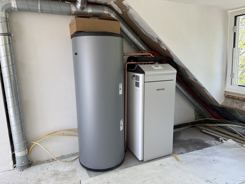

Ik kom mij nu ook officieel melden in dit topic. Sinds vorige week draait onze water/water warmtepomp in ons gerenoveerde jaren '60 huis.
Het gaat om een Stiebel Eltron WPE-I 06 HK met los 300 L boilervat (De Jong WPS-300). Ons huis is ca 150 m2 met vloerverwarming op alle 3 de verdiepingen en is volledig nageïsoleerd met voorzetwanden (8 cm PIR), dakisolatie (14 cm PIR), nieuwe broodjesvloer, en WTW. De bron is een enkele lus (168 m) en uiteindelijk geboord door Van 't Hof.
Installatie gedaan door een lokale installateur. Stiebel zie je niet zoveel in dit topic, maar de keuze voor dit merk is ingegeven door de goede ervaringen van de installateur met dit merk (en mijn goede ervaringen met de installateur), het brede modulatiebereik, en de uitstekende technische support die Stiebel mij direct heeft gegeven tijdens het keuzeproces. Alles bij elkaar waren we na subsidie 23,5k kwijt inclusief bronboring. (Dus @t95bsjj7: dat moet goedkoper kunnen ;) )
Nog een plaatje:
Afbeeldingslocatie: https://tweakers.net/i/vFIEdsBF5NUmmJeqXoEBQymMs9k=/800x/filters:strip_icc():strip_exif()/f/image/wqiyXayq4LUeMz95cs7CPa9K.jpg?f=fotoalbum_large
(Ja, ik moet nog één en ander aan leidingen fatsoeneren O-) )
