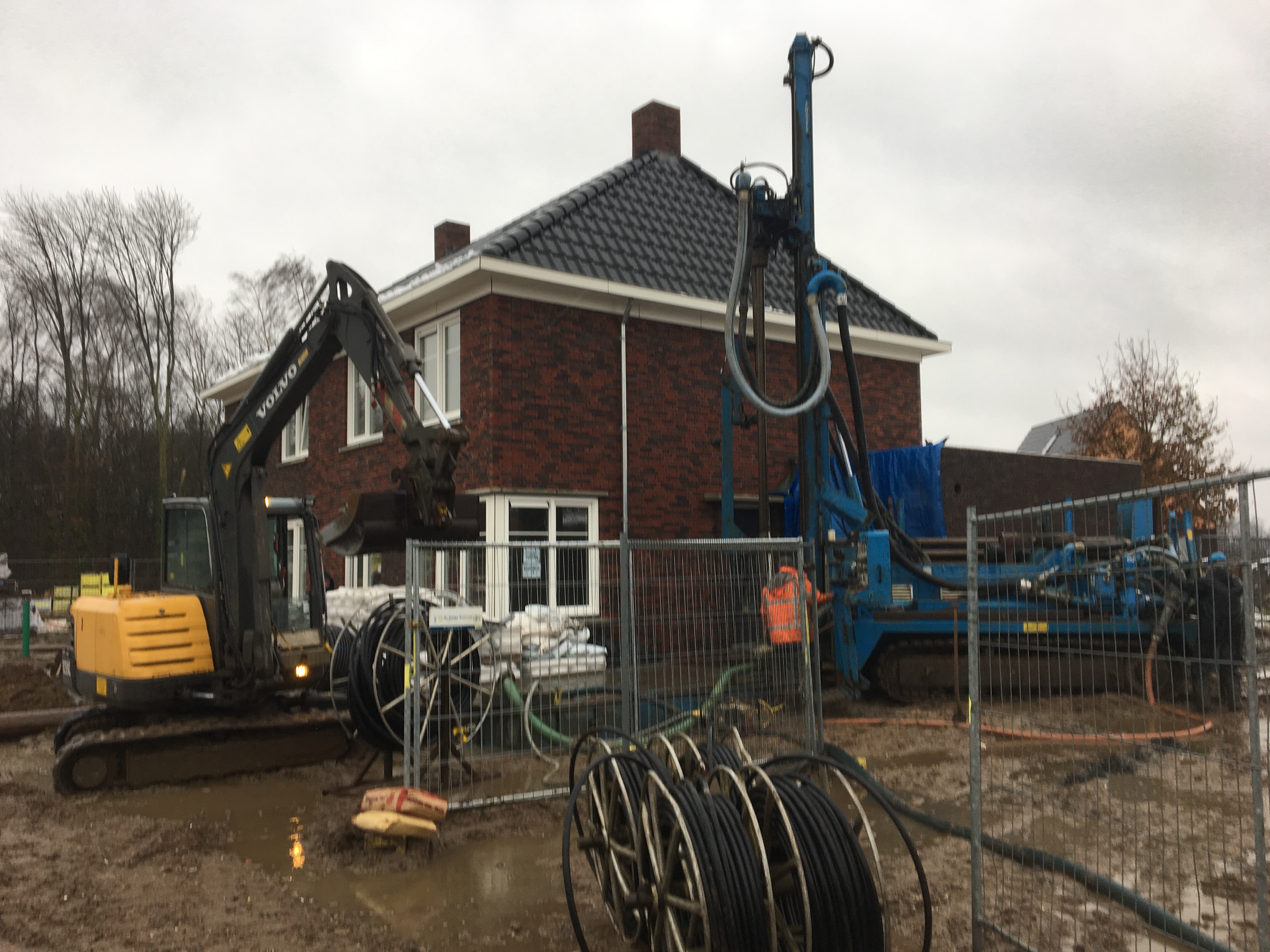

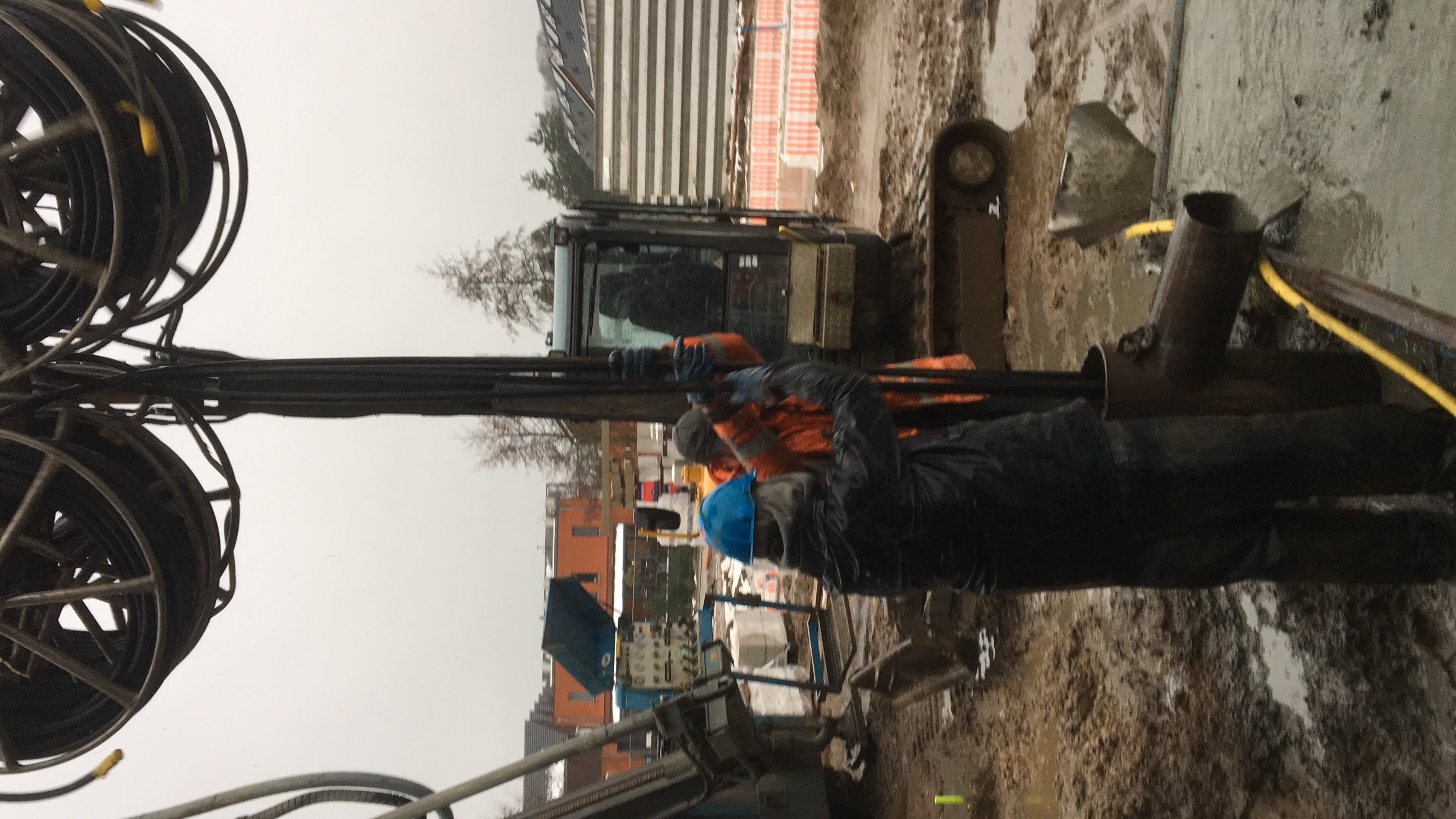

Inmiddels heeft onze installateur opdracht verstrekt aan de bronboorder. Rond week 50 zal hij aan het werk gaan. We krijgen twee bronnen bij onze woning waarin een dubbele U-lus komt van elk 100 meter, 400 meter in totaal.
Aan deze bronnen zit een 8kW-warmtepomp van SmartHeat met een geïntegreerde boiler. Deze boiler heeft een extra warmtewisselaar zodat we, uiteindelijk, ook zonnecollectoren kunnen aansluiten.
Onze eerste en tweede verdieping zullen sowieso van vloerverwarming worden voorzien, we twijfelen nog wat over de zolder. Deze zullen we niet zozeer verwarmen maar meer inzetten voor het koelen in de zomer.
De badkamer zullen we naast de vloerverwarming gaan verwarmen met een elektrische verwarming om zo voldoende warmte te krijgen in de badkamer.

Inmiddels ruim twee weken geleden heeft de boring bij mijn woning plaatsgevonden. Er zijn twee boringen gemaakt van elk 100 meter. De boring viel niet mee, ze zijn enkele malen een flinke kleilaag tegengekomen wat voor de nodige vertraging zorgde. Ze zijn in totaal twee dagen bezig geweest.
Invoeren leiding
Boring
Er is in totaal 400-meter leiding ingevoerd. De boorders gaven aan dat ze bij pure zandgrond beduidend sneller klaar zijn, kortom de combinatie van het weer en de boring viel dit keer niet mee voor ze.
Het is nu even wachten op de verdere afbouw van de woning zodat de warmtepomp zelf geplaatst kan gaan worden.

@GerjanT Nice! Moeilijkste gedeelte is dus afgerond! Plaatsing van warmtepomp en maken aansluitingen (Dampdichte isolatie leidingen!!!) geeft minder modder dan die helden op de foto over zich heen krijgen ;)
Benieuwd naar 'work in progress' foto's; keep'em coming!

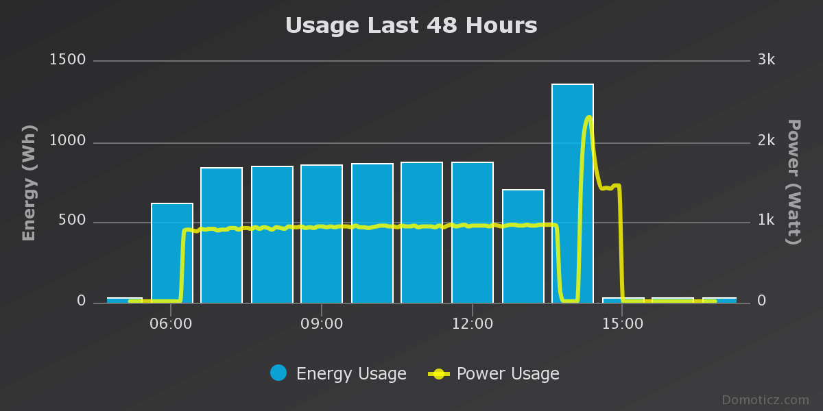

Ik ben aan het hunten op energie besparing. Nieuwe woning. Warmtepomp (nibe fighter 7000 nog wat en vloerverwarming.
Meet ik zojuist een pomp van de vloerverwarming Grundfus ups 32-80 n 180. 125watt. Specs zeggen zelf 250watt (0.96A) Als ik dat doorreken zit ik op 1000 kwh per jaar. Hmmmz.. iemand een idee?
Er zit een 3 standen schakelaar op en die staat op stand hoog. Moet die zo hoog? Of is standje 1 ook al genoeg.
Let wel, warmtepomp. Continu verwarmen in de winter/koelen in de zomer.
Overigens Domoticz draaien met zwave en l33t coding skillz.. ;)
Dus ik zou op basis van de wp activiteit de vv pomp kunnen schakelen.
Wat is jullie ervaring/comments.

Chielos schreef op vrijdag 12 januari 2018 @ 11:23:
Beetje dubbelpost met een ander topic, maar toch ook interresant voor dit topic.
Geen idee wat het debiet moet zijn voor een vloerverwarming. Ik weet dat het niet te hoog moet zijn anders te weinig tijd voor afgifte warmte? Mijn Magna 3 snort met alle groepen open een 15 watt aan verbruik en bij alle groepen dicht 9 watt (buffervat blijft circuleren dan, moduleert zelfstandig dus geen vaste standen.

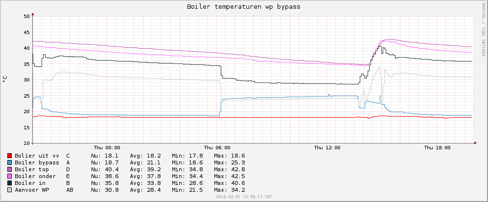

Ik doe dat op dit moment ook. Heb verwarming nu op de bypass zitten van de koeling. Was eigenlijk te lui om de 3 weg klep om te zetten en daardoor stond hij bij verwarmen er nog op.
Merkte in het voorseizoen (begin november) wel iets meer pendelgedrag, maar dat was bij hogere buitentemperaturen. Nu loopt het ongeveer hetzelfde als met open verdeler vat. Verbruik is gelijk gebleven. Heb nu SWW weer op het vat staan en dat lijkt efficienter.
Je kunt dus ook een bypass maken en daarmee testen.

  • jerh
  • Registratie: Mei 2015
  • Laatst online: 21:21
PolderPloer! schreef op donderdag 1 februari 2018 @ 17:45:
Ja testen is eigenlijk het beste, maar ik heb m'n datakabel naar de router niet voor elkaar (is wel op te lossen maar zorgt voor weer schilderwerk in de hal en daar zit ik totaal niet op te wachten), dus heel makkelijk gaat het niet om vergelijkingen te maken.
Installatietechnisch is het makkelijk, met 2 kogelkranen en een nieuw stukje isolatie is het gereed. Maar ik zoek meer naar de eventuele nadelen.
Maar dat kan je dan voor koelen zowiezo doen, is wat onzinnig om daar een vat voor te koelen met een w/w wp.
Ik had begin november tot 2 start/stops per uur terwijl ik dat met vat niet had. Nrqteq vond het pas een issue als het er meer dan 4 per uur zouden zijn en zelfs dan kon het nog niet echt kwaad. Nadat het iets kouder werd was dat opgelost.
Hier de run vandaag.
Stroom verbruik:
wp optoeren
Piekomhoog is sww
Temperatuurgrafiek:
wp temps
Let vooral op de blauwe lijn, ik moet de andere sensoren nog herplaatsen, omdat de situatie is veranderd. En ik heb last van wat warmtelekkage op de 3weg klep, dat kun je goed zien in de grafieken.
Jij had toch ook alleen maar vv, dan moet je volgens mij wel dezelfde situatie krijgen.
[ Voor 1% gewijzigd door jerh op 01-02-2018 22:10 . Reden: kleine edit ]

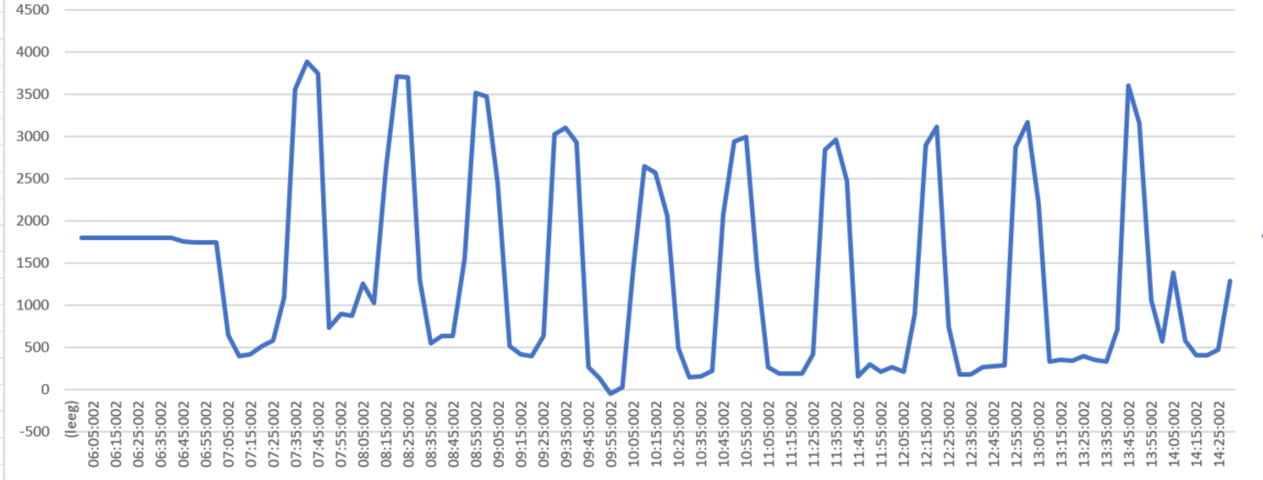

Ik heb idd alleen maar vloerverwarming (ca 180 m2) als verwarming, mijn WP maakt ook SWW, maar dit gaat naar het ingebouwde boilervat (180l), dit staat uiteraard los van mijn vraag.
Ik zal morgen nog even naar Nibe bellen, kijken wat zij ervan zeggen. Hoewel ik hier geen hoge verwachtingen van heb, ze spelen veel door naar de installateur. Echter de meeste installateurs hebben hiervan minder kennis dat het forum en mijzelf.
Ik kan mijn runs ook verlengen door te spelen met de graadminuten, echter dit brengt een theoretische grotere schommeling van de binnentemperatuur met zich mee. Hier ben ik zelf niet zo bang voor, want mijn huis is zowat een Duitse betonnen bunker, dus enorme thermische massa warmtecapaciteit. Ik heb laatst mijn graadminuten verlaagd van -60 als setpoint naar -150 en hoor geen klachten in huis.
  • LittleTycoon
  • Laatst online: 21-09 19:25
Ik denk dat je nog wel meer kunt spelen. Ik heb graadminuten op -450 staan icm vloerverwarming. Ik heb dan wel L/W WP, maar dat maakt niets uit voor dit. 220m2 vv hier zonder naregeling en ook geen buffervat
