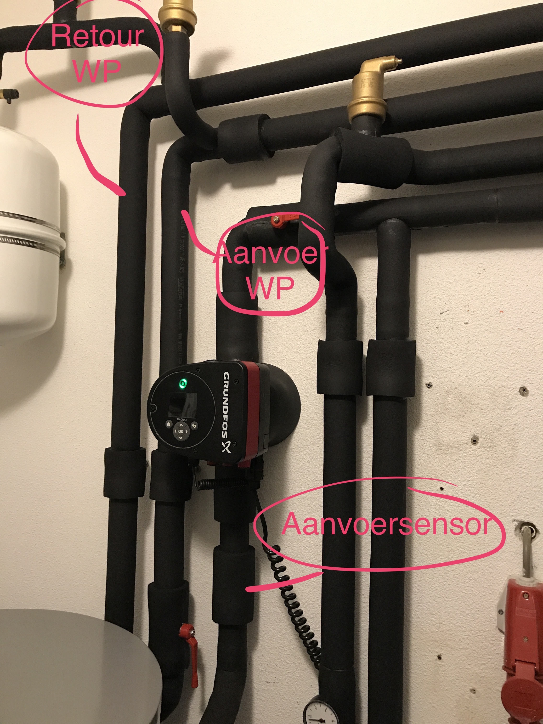

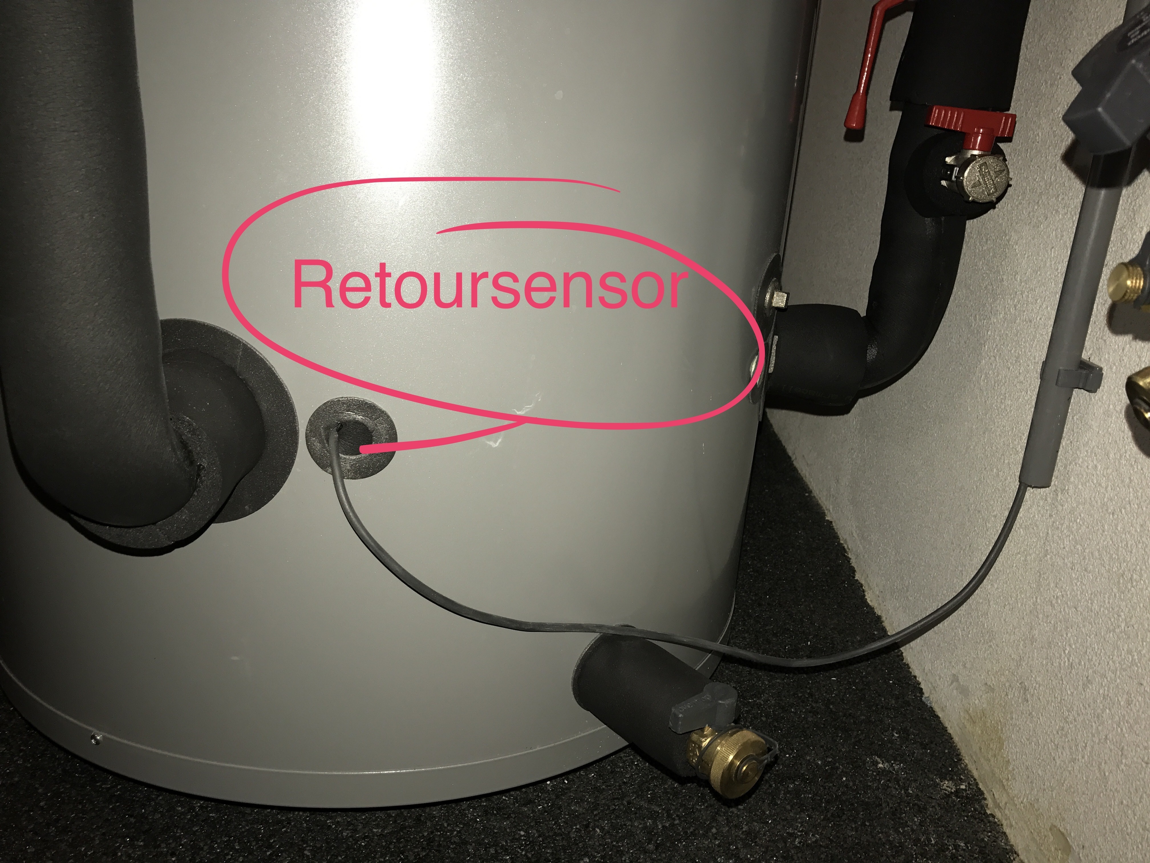

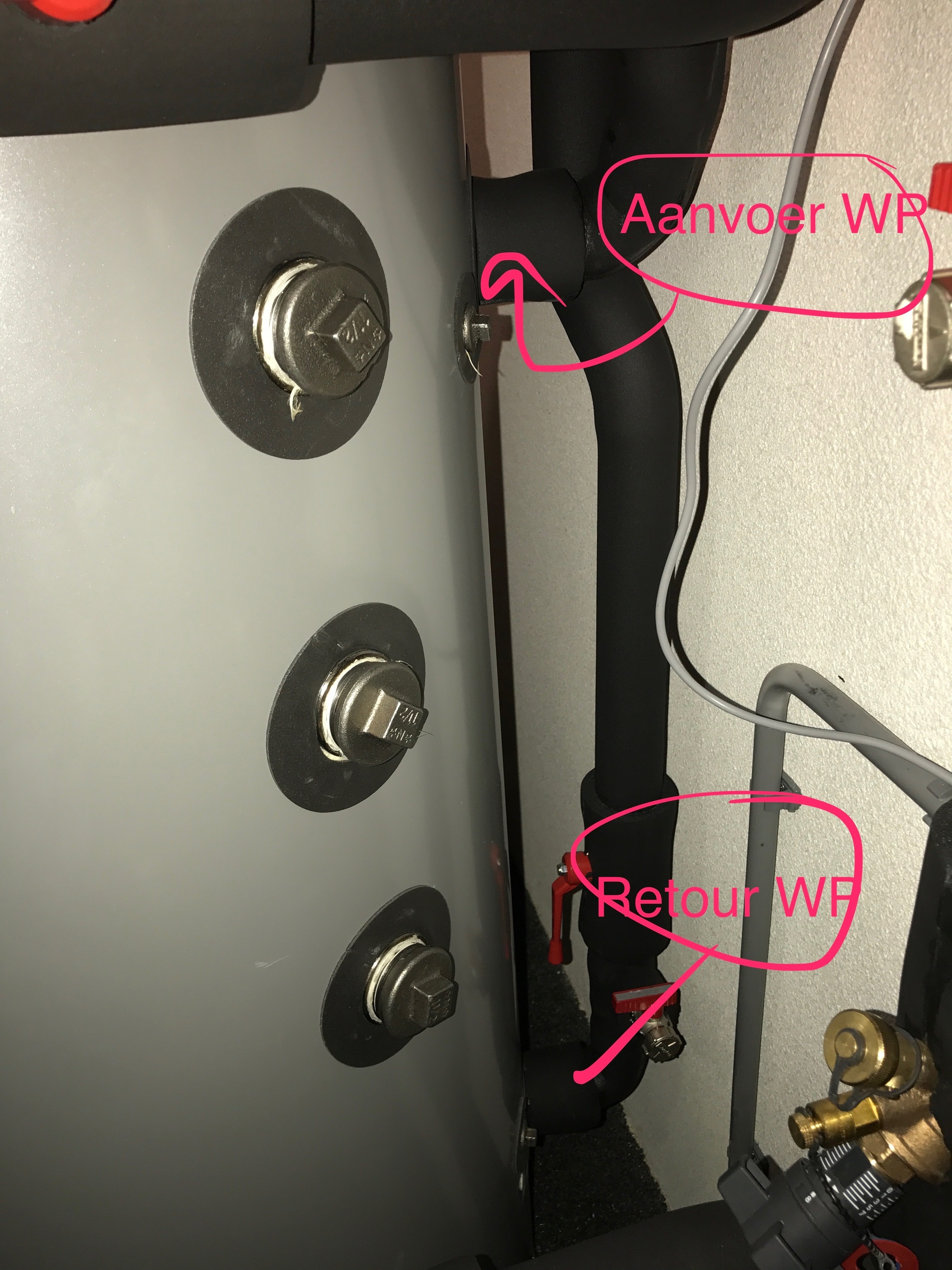

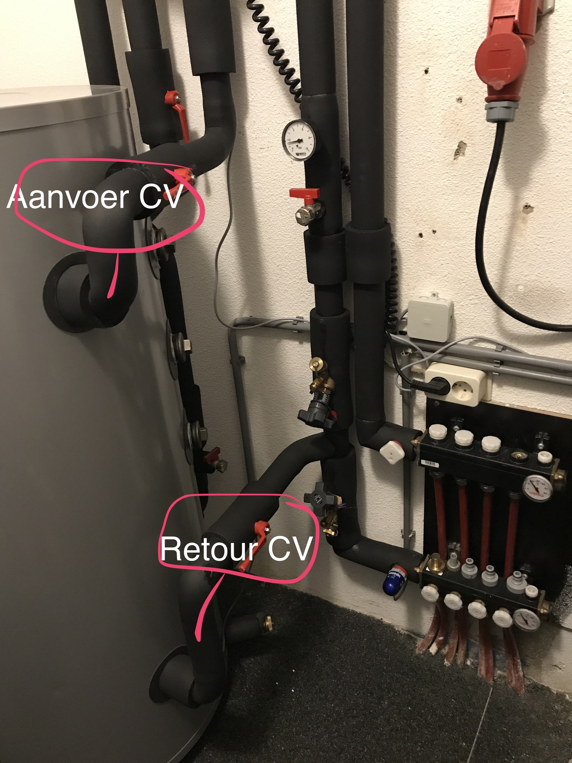

Ok mensen, hier zit heel wat ervaring dus ik ben benieuwd.
Ik heb de nieuwe Alpha Innotec staan incl 200l buffervat.
Ik ben het met de installateur niet eens over de wijze van aansluiten / aansturen, en dit blijkt nu ook niet lekker te werken.
De installateur heeft op een kladje gezet hoe het nu aangesloten is, deze staat hieronder:

@-intelligence-
Zo is mijn situatie:
Afbeeldingslocatie: https://tweakers.net/ext/f/246iArqJabf2yJ6OOSk71s5t/full.jpg
Afbeeldingslocatie: https://tweakers.net/ext/f/az9OrH97fJ3CKWaodXrXtuHn/full.jpg
Afbeeldingslocatie: https://tweakers.net/ext/f/qCcHRhTEaCAibYtEiWh2WYMR/full.jpg
Nathan heeft zelf de aanvoersensor toegevoegd en de retour in juiste mof gestopt. Die was namelijk door installateur in verkeerde mof geplaatst.

Thx voor de foto's,
Waar gaat de WP toe en afvoer de buffer in ? Aan de achterkant ook boven en onder neem ik aan ?
Dus onderste foto rechterkant is de afvoer naar WP ?
En op de bovenste foto zie je de aanvoer van de WP achterin zitten ? (als in net onder de aflsuiter)

U vraagt wij draaien :*)
Afbeeldingslocatie: https://tweakers.net/ext/f/x9fljVHGZGugXuEjTAh8zsRp/full.jpg
De Grundfoss Magna 3 staat op 'Autoadapt' en regelt zichzelf heel netjes. Meestal is verbruik 9 watt of bij open vloerverwarmingsgroepen naar 15 watt.
De Alpha Innotec pendelt niet en staat omwiille van buffervat zelfs vaker 7 uur stil voor wat betreft CV-zijde temps. Warm water is een ander verhaal met twee jonge kids en een bad :+
[ Voor 25% gewijzigd door austin_77 op 10-05-2017 20:55 ]
  • Oxellaar
@austin_77
Netjes hoor, mooie Magna pomp ook.
En zoals ik al zei, vier aansluitingen op het buffervat.

Femme schreef op woensdag 10 mei 2017 @ 19:07:
Bij aansluiting volgens tekening C met een vloerverwarmingspomp die meer volume verplaatst dan de pomp in de warmtepomp gaat de warmte die de warmtepomp genereert direct de vloerverwarming in. Pas als die pomp stopt met draaien wordt er warmte opgeslagen in het buffervat. Dat is ook een manier van werken maar dan moeten de thermostaten de vloerverwarmingspomp of ventielen regelen wil je aan bufferen in het buffervat toekomen.
Bij mij thuis draaien de vloerverwarmingspompen altijd (Grundfoss Alpha dingen die zelf de pompsnelheid regelen) en stopt de warmtepomp warmte in het buffervat gestuurd door de warmtevraag en de stooklijn.
Ja bij mij stopt de Grundfoss met pompen als de woning op temperatuur is.
Afbeeldingslocatie: https://www.mupload.nl/img/qrbdobfzhxbna.jpg
Afbeeldingslocatie: https://www.mupload.nl/img/r94vnd3vwo25r.jpg
Hoop dat het zo een beetje duidelijk te zien is, isolatie komt er morgen omheen
  • austin_77
  • Laatst online: 18:44
@-Intelligence- Hoe is dat dan ingeregeld dat je grunsfoss stopt? Stuurt de alpha innotec dat aan of de grundfoss zelf?
In elke ruimte zit een thermostaat van Honeywell (beneden 7x, eerste verdieping 6x), deze sturen de Grundfoss aan. Als alles dicht loopt, gaat de Grundfoss dus uit.
Hoe dit ingeregeld is, heb ik geen idee, maar het is volgens mij de thermostaat die de afsluiter voor de vloer dichtzet, en als ze allemaal dicht staan, stuurt die regeling aan dat de pomp uit gaat.
  • austin_77
@-Intelligence- Heb je daar een schema van of een foto van de aansluiting van de grundfoss op de thermostaatregeling? Ik begin trouwens het vermoeden te krijgen dat jij een multifunctioneel buffervat hebt staan gezien de driewegklep voor cv en warmwater. Dan zou de grundfoss dus toch direct aan de alpha innotec moeten hangen.
Zou je misschien een 'brede' foto kunnen maken zodat we alle onderdelen in totaal kunnen zien?
[ Voor 80% gewijzigd door austin_77 op 11-05-2017 18:14 ]
  • Oxellaar
Verwijderd schreef op donderdag 11 mei 2017 @ 15:34:
Ik kan het redelijk volgen, maar snap niet waarom ze dit zo gedaan hebben.
Ik zie ook nergens een mogelijkheid om een hydraulische balans te maken tussen flow over buffer of over systeem.
Met een viervoudige aansluiting was dat vrij simpel te doen.
Verder zie ik nogal wat minder fraaie dingen. Er zijn nergens twee of driedelige koppelingen gebruikt, met losse zeskant wartel ipv vaste.
Bijvoorbeeld, als je buffervat, om welke reden dan ook, weg moet. Dan moet je alles afzagen, alle koppelingen met schroefdraad zijn definitief geperst en kunnen nooit meer los.
Ook je pomp kan nooit meer gedemonteerd worden, hier had aan twee zijden een pompkoppeling gebruikt moeten worden. En aangezien de t stukken en bochten erg dichtbij elkaar zitten, zul je alles door moeten zagen en compleet opnieuw moeten maken.
Al gaat er een simpele schroefdraadafdichting lekken, of een spindel van een afsluiter, dan moet je alles afbreken.
Het ziet er voor de rest keurig uit, maar men wilde iets te compact bouwen. En tweedelige koppelingen zijn best prijzig, maar ze "horen" er gewoon te zitten.
Ter verduidelijking.... Bij blauw hadden koppelingen moeten zitten. Als bij blauw de verbinding los moet, dan moet je bij de rode lijn afzagen en al je gebruikte persfittingen zijn afval.
Afbeeldingslocatie: https://tweakers.net/ext/f/s0rYw6quf91NQMTN1AbyRdhM/thumb.jpg

En wat jij hierboven beschrijft @Oxellaar dat is precies wat de installatiemonteur die bij mij de pomp en buizen heeft gemonteerd tegen zijn aanwezige stagiair heeft gezegd: 'als je een fout maakt met knellen dan kennie gaan zaaguh' :+
Nu kan ik zeggen dat dezelfde man zich beklaagde over hoeveel afsluiters er wel niet in het systeem zaten, maar dat zegt meer over deze man dat hij zich nog niet echt vaak in warmtepompland heeft begeven als 'loodgieter'. Zo hadden er van mij best nog wel twee afsluiters op beide bronleidingen gemogen want nu is het 25cm aan leiding drukloos maken als bv het ene filter gereinigd moet worden.
Hm zag dat je je reactie gewijzigd had. Goed gezien van die aansluitingen, nu ik het beter bekijk...das inderdaad niet handig zoals ze het vastgeklonken hebben. Dat wordt zagen |:(
[ Voor 53% gewijzigd door austin_77 op 11-05-2017 19:48 . Reden: Wijziging reactie Oxellaar ]
Haha ja nu je het zegt was dat inderdaad wel een puntje, ze waren ook de ontluchters eerst vergeten boven op de pomp.
Ik kan wel een brede foto maken, maar dan zie je nog weinig omdat alle leidingen achter de vaten langs lopen?
  • austin_77
Het gaat mij meer om te zien hoe je leidingsschema eruit ziet. Als het achter de vaten langsloopt is het idd wat lastiger. Mss 2 foto's? Een van voren en een van achter de vaten?
