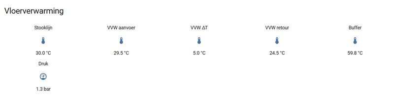

Hierbij mijn dashboard voor de Alpha Innotec WP met behulp van de Luxtronik integratie (HACS).
Mocht iemand interesse hebben in de code, dan doe ik een crosspost in HA topic.
Afbeeldingslocatie: https://tweakers.net/i/DbV7VWNGjp8l9LDNqbw5tLSwD4s=/800x/filters:strip_exif()/f/image/zldrppPp8SCwxvbdTiGLHVyb.png?f=fotoalbum_large
Dank aan @KC27 voor een paar automatisering (COP/SCOP + aansturing stooklijn) en nog een paar parameters die ik niet in mijn dashboard had.
Ik heb hier zeker wel interesse in, mijn integratie ziet er nu heel wat simpeler uit.
Ja, zeker interesse! Krijg jij ook goed het koelbedrijf te zien? Dat krijg ik maar niet werkend...
Edit: ik heb een WZSV 92K3M

Goedemorgen,
Sinds we buiten wat warmere temperaturen hebben is mijn WP tijdens de opstart wat aan het pendelen. Vannacht was het wel een heel lange run dus keek ik even wat er aan de hand was. Ik zag dat de stooklijn steeds omhoog ging en dat de WP er vervolgens mee stopte. Bij de stop een standaard wachttijd van 15min voordat de compressor weer kan starten en dan weer dezelfde run.
Mijn SetT staat op 21,5 en de DTc stond op 0,2, deze nu naar de standaard 2,0 gezet en een herstart gegeven. Nu draait hij ene normale run.
Echter met DTc op 0,2 kwam de temperatuur in de huiskamer met thermostaat nooit boven de 21,3 uit en hij bleef toch pendelen. Jullie enig idee waardoor dit zou kunnen komen?
Afbeeldingslocatie: https://tweakers.net/i/1axOpbAJ_833KNcV6_3LFJfCqNU=/800x/filters:strip_exif()/f/image/5bHUPfun08SAp8Eia2l8xkkc.png?f=fotoalbum_large
  • DutchKel
  • Laatst online: 09:17
superyupkent schreef op zondag 16 mei 2021 @ 09:45:
Goedemorgen,
Heb je nergens warmtevraag? Als alles dicht zit kan de warmtepomp zijn warmte niet kwijt lijkt het op. Zo te zien heb je geen buffervat.
Ik heb begrepen dat je zonder buffervat altijd minimaal 1 groep open moet laten staan.

DutchKel schreef op zondag 16 mei 2021 @ 09:51:
Ik heb een 300l buffervat, echter was die netjes op temperatuur. Daar kwam geen vraag uit. Alle groepen op BG en 1ste verdieping staan open. Alleen op zolder staan de groepen dicht, die gaan tijdens het koelbedrijf in zomer open.
Je aanname is dat de thermostaat de verwarming aanstuurt maar dat de temperatuur in de vloerverwarming te hoog was om een lange verwarmingsrun te accepteren?
  • DutchKel

superyupkent schreef op zondag 16 mei 2021 @ 11:53:
Heb je geen temperatuur van het buffervat? Ik zie die namelijk niet tussen je temperaturen staan.
Dan weet je in elk geval of die op temperatuur is of dat die dat moet verwarmen. Bij mij wordt het buffervat pas verwarmd als de gewenste temperatuur ongeveer 1 a 2 graden scheelt tov de temperatuur van het buffervat.
Ik moet de retour berekend dan vergelijken met de temperatuur van het buffervat (op de momenten dat de verwarming of koeling aan staan).
Don't drive faster than your guardian angel can fly.
Dat dus..
(Werd eerder vanochtend onderbroken tijdens het opschrijven daarvan ;).)
Twee dingen die je m.i. kunt doen:
- de hysterese verhogen, zoals je deed, al hoeft hij waarschijnlijk niet op twee graden te staan
- de onderkant van je stooklijn wat hoger zetten
Ik zou die laatste optie 'ns bekijken. Kennelijk is nu de ingestelde warmtetoevoeging zo gering dat die zelfs met zoveel groepen open en 300 liter buffer nog vrijwel direct bereikt wordt. En je thermostaat houdt 'm zo nodig ook uit, begrijp ik, dus hij zal niet meteen ver gaan doorschieten, lijkt me.
  • superyupkent

DutchKel schreef op zondag 16 mei 2021 @ 12:02:
De temperatuur was afgelopen nacht tussen de 53 en 51 graden. De richttemperatuur is 55 graden en zodra de temperatuur onder de 50 komt gaat het boilervat weer terug naar 55. Ik weet overigens niet zeker of de vloerverwarming bij vraag uit het boilervat pakt of dat de WP die aanvoer gewoon direct maakt. Ik zou dat laatste denken omdat het niet heel lastig is die 30 graden te maken. Hieronder de temparatuur nu, echter is er net een legionellarun geweest vandaar de hoge temperatuur in de boiler.

Gwaihir schreef op zondag 16 mei 2021 @ 12:32:
Dat dus..
Ik denk dat ik in deze fase tussen verwarmen en de aanvang van het koelbedrijf vooral met de hysterese moet gaan spelen. De optie om de stooklijn hoger te zetten gaat lastig in mijn regeling, de temperatuur is dynamisch op basis van de buitenvoeler/buitentemperatuur en de gemeten temperatuur binnen.
Wat zou een betere hysterese zijn denk je? 1 graden?

@superyupkent Ik geloof dat er wat dingen op 'n hoop gaan.
Allereerst: wat je beschrijft klinkt niet als 'n buffervat voor de verwarming. Zou echt zonde zijn dat water van SWW temperatuur, waar de WP erg hard voor heeft moeten werken, achteloos te gebruiken voor de verwarming. Ik ga er gemakshalve vanuit dat dit vat geheel buiten je huidige uitdaging functioneert met bad/douche als doel.
Dan de stooklijn: de stooklijn bepaald hoe die dynamiek die je noemt werkt: hoe buitentemperatuur en gewenste VVW aanvoer samenhangen. Wat je in je display weergeeft is één waarde, geen lijn. Die waarde verandert wel (met het weer)? Gezien het gedrag van de WP dan vermoedelijk de conclusie die op dat moment van die lijn is afgeleid: waar de aanvoertemperatuur op dat moment heen werkt.
En.. ik snap die 30 graden, vandaag niet: die vind ik best wel hoog. Dus 't komt op mij gek over dat hij nog hoger zou moeten. (Hier is die waarde nu 25,3 graden (en dat scheelt ruim een punt op de COP). Misschien best straf afgesteld, maar 't werkt prima, en ik heb geen bijster goed geïsoleerd huis.) Log je ook het geleverde vermogen? Kan het zijn dat hij zo snel weer stopt omdat hij er te hard tegenaan gaat?
(Doe je 't met de hysterese: 0,2 en 2 graden zitten flink uit elkaar. Of 1 graad echt beter is, weet ik niet voor jouw huis. Ik vind 't wel de logische volgende waarde om te proberen. En 0,2 is wel heel weinig. Geloof niet dat iemand hier zo'n waarde (naar tevredenheid) in gebruik heeft.)
  • KC27
KC27
@superyupkent
Ik heb ander merk wp, maar voor mij werkt 1 K hysterese prima.
Maar: heb jij een buffervat van 300 liter of is dat een boiler voor SWW? Of heb je beide?
Een boiler werkt niet als buffer voor je vloerverwarming.

  • DutchKel
Ik vermoed ook dat de stooklijn met 30 graden de max is. Dat is zo ongeveer als de temperatuur buiten op -10 graden is. De stooklijn is een lijn waarbij bij een bepaalde buitentemperatuur de WP moet verwarmen tot een bepaalde temperatuur. Is het buiten 10 graden dan is de vloerverwarming (of het buffervat) bv op 22 graden.
Hieronder is een voorbeeld stooklijn.
Afbeeldingslocatie: https://encrypted-tbn0.gstatic.com/images?q=tbn:ANd9GcRhV_lNlUnlkz0UJjaEM9tzALISXY6xDbO9n-rtzPAg5oaaQXQGew53k6H_08Eb_6O73eE&usqp=CAU
En zoals al is gezegd is het buffervat wat jij bedoeld wellicht de boiler. Als je geen buffervat hebt en alle vloerverwarmings leidingen staan dicht dan kan de warmtepomp zijn warmte niet kwijt. Dan gaat die voor zover ik heb begrepen heel snel pendelen.
Je kunt dit nog navragen bij de installateur waarom die zo pendelt.
Bij ons zit er een buffervat tussen zodat de warmtepomp altijd zijn warmte kwijt kan. Per kamer wordt er dan water uit het buffervat genomen waar het nodig is, als alles dicht is dan is alleen het buffervat op temperatuur.

DutchKel schreef op zondag 16 mei 2021 @ 16:06:
Ik vermoed [ook] dat de stooklijn met 30 graden de max is.
De max.. dat klinkt wel zo aannemelijk. Maar dan zou er altijd dezelfde waarde staan..
@superyupkent Welk register geef je daar weer (die 30 graden), Analoog[36] (top stooklijn), of Analoog[135] (setpoint verwarming, direct), of ..?
Dan kan hij z'n warmte dusdanig niet kwijt en niet eens goed pompen, dat hij kaput gaat..
Maar gelukkig gaf @superyupkent al aan dat bij hem wel degelijk veel groepen open staan :).

Jullie vermoeden klopt inderdaad. Ik heb een boilervat puur voor SWW en heb geen buffervat voor de vloerverwarming. De hoge berekende temperatuur op de stooklijn is de reden denk ik dat het pendelen ontstaat. Nu nog uitvogelen waardoor dat ontstaat

Gwaihir schreef op zondag 16 mei 2021 @ 16:59:
Het is een fenomeen wat ik dus alleen zie als het weer tussen de 10-17 zit. De waarde komt uit register 94 (thermostat setpoint). Ik zag vandaag na het aanpassen van de hysterese naar 2 graden en na de legionella run naar 65 graden toch weer 4 pendeltjes. zie onder. Het electrisch en thermische vermogen laat ik ook even zien.

superyupkent schreef op zondag 16 mei 2021 @ 17:44:
Thermostat setpoint? Ik heb voor analoog[94] op de lijst staan condensation temperature, een waarde die me alleen interessant lijkt als je de werking van de compressie en expansie-cyclus in detail wilt volgen.
Zou je toch 'ns naar analoog[135] willen kijken? Ik denk dat daar de info staat die je verwacht te zien.

Jazeker,
die waarde is alleen 0. Die is in gebruik wanneer ik via modbus handmatig de temperatuur wil neerzetten zonder modulatie.
zie onder:

  • Gwaihir
Gwaihir
Oh.. jammer; ik hoopte dat hij die zelf ook zou zetten indien via eigen regeling. Tja, dat doet hij dan op een register wat we nog niet kennen, kennelijk (is ook wel logisch, hoe houdt hij ze anders uit elkaar..)
Afijn, je zou de ingestelde stooklijn 'ns op het display op kunnen zoeken (installateursmenu), of voor testdoeleinden 'm wat verschuiven (gebruikersmenu). De hypothese is dus dat het eind voor warmere buitentemperatuur ietsje omhoog zou moeten. (Maar via gebruikersmenu kun je dacht ik alleen alles schuiven, dus als je test slaagt, wil je waarschijnlijk als nog netjes alleen dat ene eind doen.)
[Mét modulatie trouwens hoor, die waarde gebruiken schakelt echt de modulatie niet uit.]

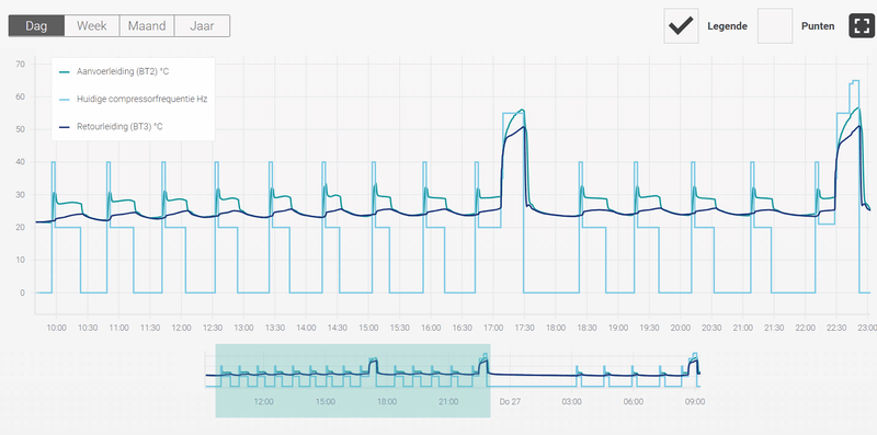

Goedemorgen,
Ik heb een w/w warmtepomp NIBE S1255, gekoppeld aan PVT panelen van triplesolar. Ik probeer sinds 2 maanden te begrijpen waarop hij wordt geregeld, zodat ik met de instellingen aan de slag kan.
De temperatuur in huis is prima. Waar ik wil optimaliseren is de COP en de levensduur van de installatie.
Van invloed op COP:
- Aanvoertemperatuur (zo laag mogelijk)
- brontemperatuur (zo hoog mogelijk, dus profiteren van zon en hogere buitentemperatuur in de middag)
Van invloed op de levensduur:
- aantal starts
De weersafhankelijke regeling staat op maximaal. Ik heb alleen geen idee wat die doet. Ik zit nu op een lage stooklijn, maar verwacht in de winter wel wat omhoog te moeten.
De NIBE S1255 geeft via myUplink mooie plaatjes:
Afbeeldingslocatie: https://tweakers.net/i/eAV6BF3AkthwQrQw7WCmqplm9sA=/800x/filters:strip_exif()/f/image/o8oBFBrCKOhzitC9IGx4uKIF.png?f=fotoalbum_large
Ik zie hier dat:
- mijn comperssor niet verder terugmoduleert dan 20Hz
- de minimale aanvoertemperatuur daarmee op ongeveer 28 graden zit
- hij dus gaat schakelen / pendelen.
Volgens mij heb ik hierdoor geen optimale COP en ook meer starts dan optimaal.
Iemand die me richting een oplossing kan helpen?
Ik kan ook andere plaatjes produceren indien nodig:
Afbeeldingslocatie: https://tweakers.net/i/h-7AQamIzwrjxTrfPkfxmNSv1qQ=/800x/filters:strip_exif()/f/image/1lgrcqQc3e2w9gBQqrSs7j3F.png?f=fotoalbum_large
  • Gwaihir
Gwaihir
@Bastardi Ik zou er niet op voorhand vanuit gaan dat er nog iets te optimaliseren valt..
Had je een bodembron, dan zou ik inderdaad dat aantal starts wat omlaag proberen te brengen (d.m.v. een iets hogere hysterese); kijken wat er nog kan voor je 't qua comfort begint te merken.
Maar met PVT als bron.. ik weet 't nog zo net niet. Het zou best 'ns kunnen dat je die bron zo juist heel goed gebruikt, door er zo gelijkmatig uit te trekken. Wellicht de bron-in temperatuur 'ns mee plotten?
Inderdaad heeft ook een modulerende warmtepomp een ondergrens, een minimale hoeveelheid warmte die hij produceert indien aan. In twee vormen: ga je erg laag, dan wordt allereerst de COP slechter (en dat kan hard gaan), en vervolgens zit er een harde ondergrens aan je compressor. Daarmee wil ik zeggen: al zou je een instelling hebben waarmee die 20Hz nog wat omlaag kan, dan is dat waarschijnlijk niet in je voordeel. (Van Ecoforest hebben we COP grafieken eens bestudeerd in dit topic, maar dat lijkt een van de weinige merken die deze publiceert.)

Gwaihir schreef op donderdag 27 mei 2021 @ 10:36:
Dank voor je ontnuchterende opmerking :-)
Afbeeldingslocatie: https://tweakers.net/i/pR2c2iYfUDb4Kf0nXicSE02fTjs=/800x/filters:strip_exif()/f/image/zqKeWHta1ajEncLZPTvLEwGt.png?f=fotoalbum_large
Ik had zelf verwacht /gehoopt dat "bron in" iets dichter bij de buitentemperatuur komt in bedrijf, maar zie verder niets bijzonders. Jij wel?
Veel dank voor het meekijken!

@Bastardi
Ik ben het niet helemaal met @Gwaihir eens.
Als er nog niks is geoptimaliseerd dan is er volgens mij altijd winst te halen.
Ik heb geen Nibe dus kan ik je niet echt veel helpen, maar ik wil toch een paar suggesties doen:
  • Ik zie wel dat je relatief veel start/stops hebt. Kun je bij jou de hysterese van stooklijn instellen? Die stond bij mij op 0,5 K en die heb ik verhoogd naar 1 K, waardoor ik veel minder start/stops heb (ca 2 per dag). Of zit dat bij Nibe in het aantal graadminuten dat je kunt verhogen
  • Ik ben ook benieuwd naar je retourtemperatuur. Bij een aanvoer van ca 27 °C zou de retour niet veel hoger mogen zijn dan 23 °C. Dat heeft dan alles te maken met een goed ingeregelde waterflow van je vloerverwarming.
  • Een goed ingestelde stooklijn hoef je in de zomer of in de winter niet bij te stellen. Die stooklijn zorgt er juist voor dat de aanvoer- of retourtemperatuur (bij mij) wordt berekend aan de hand van de buitentemperatuur. Staat die te hoog dan wordt of het binnen te warm of als je naregeling hebt dan lopen de regelaars dicht. Staat die te laag dan krijg je het niet meer warm. Ik weet dat een Nibe warmtepomp niet alleen met een stooklijn werkt maar ook met graadminuten. Wellicht dat andere forumlezers jou daar meer over kunnen vertellen en hoe je dat kunt optimaliseren.

Bastardi schreef op donderdag 27 mei 2021 @ 19:35:
Graag gedaan. En @KC27 heeft waarschijnlijk net zo goed gelijk hoor: als je er lol in hebt en tijd in steekt, gecombineerd met je optimale kennis van de wensen van je huishouden, dan valt er bijna altijd wel wat te tweaken. Maar gezien de specialistische materie van PVT als bron, verwacht ik wel kennis bij je installateur, en dus niet gelijk zulke sprongen als wanneer je een doorsnee CV in Nederland eerst maar 'ns waterzijdig in gaat regelen..
Ik zie wat ik - als iemand die er in het keuzetraject wel 'ns een blauwe maandag over gedacht heeft - wel had verwacht: je trekt de temperatuur van dit type bron best makkelijk een stuk omlaag. Je ziet dat heel duidelijk tijdens je SWW run. Dat maakt het extra optimaal er geleidelijk (verspreid) aan te lurken.
Ik heb een bodembron en een zonneboiler (rechtstreeks op het vat dus, niet als bron voor de WP) en een haard. Met die combi doe ik (zoveel mogelijk) slechts één SWW run per etmaal, diep in de nacht; dan hebben zonneboiler en haard zoveel mogelijk de ruimte die run overbodig te maken. Gevolg: een lange run. Ook leuk vanuit weinig starts maken.. maar voor jouw bron waarschijnlijk een dom idee. (Alhoewel.. misschien wel slim om 12:30u in de middag?)
Van het extra opwarmen tussen de runs door lijk je evenwel maar kort te profiteren, dus wat dat betreft kun je wellicht best wat minder runs doen. Ik betwijfel evenwel of je de COP daarmee omhoog krijgt en ik zie dat aantal starts nu als fors, maar niet zorgwekkend fors. Ik vermoed dat die bron-in temperatuur daarbij het meest bepalend voor je COP zal blijken: trek je per run zo lang / hard dat die gemiddeld genomen duidelijk lager komt te liggen dan nu (tijdens de runs), dan ga je vermoed ik de verkeerde kant op. (En of die instelling nu hysterese of graadminuten heet bij Nibe weet ik eerlijk gezegd ook niet, maar dat staat al wel in 't topic.)
Retourtemperatuur, zoals weergegeven in je vorige grafiek (@KC27) vond ik er netjes uit zien. (Mede daarom mijn 'verwacht geen wonderen' opmerking.)
Stooklijn heb je kennelijk nog iets bij te stellen.

KC27 schreef op donderdag 27 mei 2021 @ 22:03:
@Bastardi
Dank, ik begin hem nu een beetje beter te snappen. De graadminuten treshold is een beetje verstopte instelling. Stond op -60, nu op -150 gezet (zag dat getal eerder in dit topic). Eens zien wat er nu gebeurt. Over een paar dagen zal ik een nieuw plaatje posten. Het goeie weer gooit misschien een beetje roet in het eten ;-)
Afbeeldingslocatie: https://tweakers.net/i/mhraxPk8HBZ2PJdqi5cuIpCC2v4=/800x/filters:strip_exif()/f/image/P4ZKEF5sshAJia2phTzxALh6.png?f=fotoalbum_large
Delta T is wel ongeveer 4-5 graden inderdaad. Ik heb vloerverwarming beneden en 2 radiatoren boven die altijd open staan. Geen naregeling dus. Ik zie dat de afgiftepomp al een maand lang schakelt tussen 68% in bedrijf en 30% in rust. Is daar nog optimalisatie mogelijk?
[/list]
Na de zomer tik ik hem steeds een beetje hoger als hij het niet (meer) warm krijgt, dan kom ik vanzelf op de juiste stooklijk denk ik?

Gwaihir schreef op vrijdag 28 mei 2021 @ 09:36:
Ik denk zelf inderdaad dat op een regeling voor PVT nog wel te optimaliseren valt, gezien de warmtepomp in 99,9% van de gevallen op een bodembron wordt aangesloten? mn installateur is een van de weinige met ervaring met PVT, maar komt uit de zonnepanelen hoek. Dan is warmte en warmtepompen toch wel weer een ander specialisme.
Je zet me aan het denken. Ik heb nu de pompsnelheid handmatig lager gezet. Eens kijken wat dat doet met het zakken van de temperatuur tov buitentemperatuur en de delta T. Ik post binnen paar dagen een nieuw plaatje.
Ideaal lijkt mij om 1 langere run te doen per dag, op een zo laag mogelijke compressorfrequentie. Dan haal ik zo veel mogelijk warmte van het dak bij hogere temperaturen overdag en mag het 's nachts wat afkoelen.
De legionellapreventie heb ik ook op zaterdag 13:00 staan inderdaad.

Bastardi schreef op zondag 30 mei 2021 @ 10:53:
In bedrijf worden beide pompen (bron en afgifte) geregeld naar de gewenste delta-T toe. (Ecoforest: 5 graden aan afgiftezijde, 3 aan bronzijde.) Daar zou je niets aan hoeven doen.
In (korte) rust loopt de afgiftepomp op z'n minimum door (dat is doorgaans 30%), zodat de WP aan de retourtemperatuur kan meten wanneer de compressor weer in actie moet komen.
Pas in diepe rust slaat die pomp ook af. Meestal omdat een (na)regeling in de woonkamer 'geen warmtevraag' doorgeeft, anders op basis van een soort van trial en error (= hij loopt en meet af en toe even).
Dan heb je één punt op de lijn gevonden: wat je nodig hebt bij de buitentemperatuur van dat moment.
Werkt dat niet bij een wezenlijk andere temperatuur, dan moet je de lijn niet opnieuw weer verschuiven, maar (ook) draaien; je zoekt de lijn die door beide punten gaat.
https://warmtepomp-tips.n...n_curve_wa_instelling.png
Goed geïsoleerde nieuwbouw, trouwens? (Ons huis is vrijstaand, niet bijster tochtdicht, dus naast temperatuur maakt ook wind nogal wat uit.)

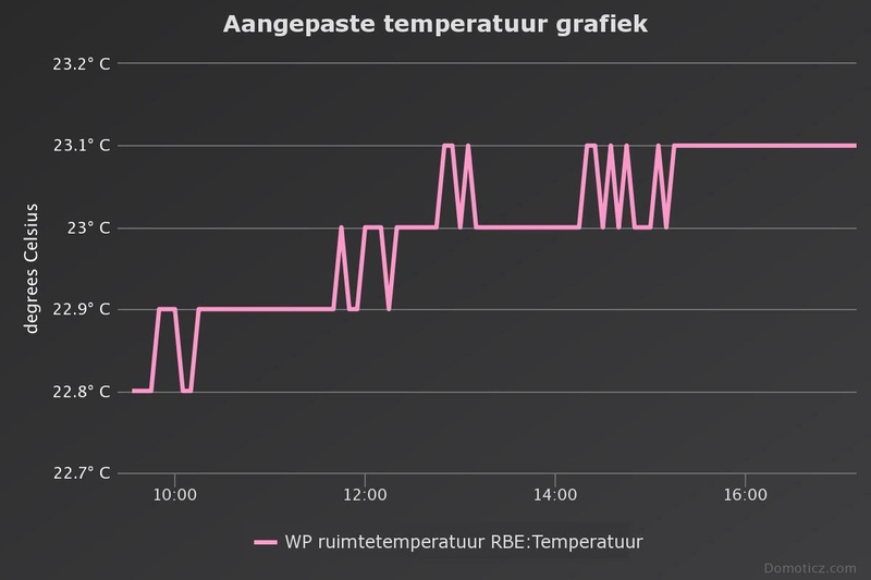

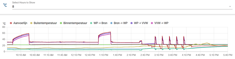

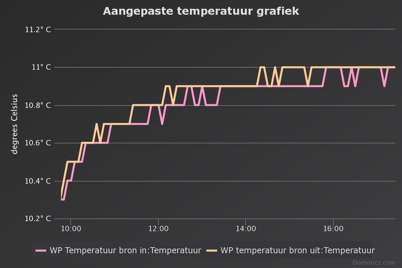

Ik zie dat zowel de delta T over de bron en over het aanvoer- retour circuit van de vloer en plafond van de vloer erg laag is. Hier had ik een grotere waarde verwacht. Zie de afbeeldingen. Zijn deze waarden normaal?
De temperatuur in de woonkamer loopt overdag een halve graad op. D.m.v. van de nachtventilatie met de WTW krijg ik deze weer terug. Ik had meer van de koeling van de WP verwacht of zijn dit normale waarden?
Afbeeldingslocatie: https://tweakers.net/i/g_Y31-rTKuMkT36quMpNFszicvg=/800x/filters:strip_icc():strip_exif()/f/image/LN061vEYNaxo9hK1RQQUtM1B.jpg?f=fotoalbum_large
Afbeeldingslocatie: https://tweakers.net/i/BacWiY8B0mJwngJYQcbJAB2hrE0=/800x/filters:strip_icc():strip_exif()/f/image/lqojHrmp0wkWGVxMAaL3lsx8.jpg?f=fotoalbum_large
Afbeeldingslocatie: https://tweakers.net/i/BwMmfdhhhzwdql-p-13bTFzztPw=/800x/filters:strip_icc():strip_exif()/f/image/J9cujzIvAoR7ENU6hX20uTdi.jpg?f=fotoalbum_large

bello2011 schreef op dinsdag 1 juni 2021 @ 17:32:
Zoals ik de grafieken lees staat de koeling (nog) uit.
  • bello2011
  • Laatst online: 30-10 23:10
DutchKel schreef op dinsdag 1 juni 2021 @ 17:35:
Ik zie het al... De WP staat in koelbedrijf maar het setpoint van menggroep 2 staat nog op 22C. Dit naar beneden gezet en nu daalt ook de aanvoertemperatuur ;)

Gisteren mijn koelbedrijf geactiveerd. Was benieuwd wat jullie doen met de vvw groepen? Ik ben begonnen om mijn flow wat te verhogen om te kijken of het daardoor sneller koel gaat worden. Zit nu op 3l/min VS 2l/min in de winter.
  • DutchKel
superyupkent schreef op woensdag 2 juni 2021 @ 23:19:
Waarom zou je de flow van een ingeregeld verwarmingssysteem aanpassen?
Wat ik dus doe: niks
Resultaat: de vloer is overal in huis heel netjes 18/19 graden.
Je kunt dit niet vergelijken met een airco en je moet de warmte echt buiten houden om het koel te houden.
