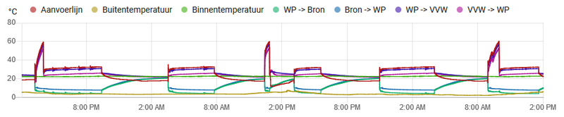

Hierbij een aantal grafieken, 12h behalve de grafiek met dikke lijnen, die is 4hAfbeeldingslocatie: https://tweakers.net/i/WowvaRVnZ26Z-AJadG2BJQXYKAA=/800x/filters:strip_icc():strip_exif()/f/image/ddsS5hKyYIbGsbpvgYifswKu.jpg?f=fotoalbum_large
Afbeeldingslocatie: https://tweakers.net/i/nt2vSfZLbwjY_1-YSpD7n21qQCM=/x800/filters:strip_icc():strip_exif()/f/image/944X5rUNyRK5YB9amyMj9Mz1.jpg?f=fotoalbum_large
Warmtepomp leest blijkbaar ook de aanvoer voor het aanslaan want met aanvoer 24 en retour 25 (en target 26) ging de warmtepomp net aan. 8)7

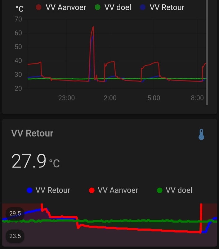

Ik kan ook eindelijk melden dat ik na 4 jaar mijn stooklijn optimaal heb ingeregeld. Gisteren 4kWh verbruikt en eergisteren 7kWh, dus voor VVW en SWW samen. Geen gas. Heb wel afgelopen dagen alle raamkozijnen afgekit.
Ik begon met 0 kennis van verwarming en WP-en dus was even inlezen en ook helpen met het bouwen / testen van de Luxtrronik integratie i.c.m. Home Assistant.

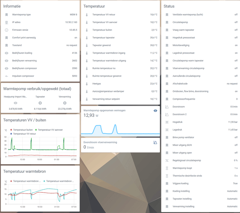

Hierbij mijn bron temperaturen en gedrag van de stooklijn. kWh meter voor daadwerkelijk verbruik, ik wil nog een warmtemeter voor de opgewekte hoeveelheid energie.
Afbeeldingslocatie: https://tweakers.net/i/M2SRxcIOmrczs2-WtO8z4Pzi-n8=/x800/filters:strip_exif()/f/image/HfeejXRbQ3DHslJwBa31yg38.png?f=fotoalbum_large
En hierbij de hele integratie met alle gegevens.
Afbeeldingslocatie: https://tweakers.net/i/3ptFoqrw1ev_ljdAoQMzNVS2bzg=/800x/filters:strip_exif()/f/image/qWkEYskTvm8t6bLJCzXB8boN.png?f=fotoalbum_large

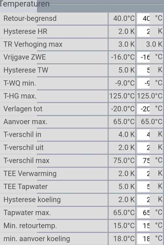

Nog een vraag hoe meet je stroomverbruik van je warmtepomp
Of nog beter kun je die home assistant configuratie delen?
Edit: mijn bron ziet er niet zo goed uit als de jouwe

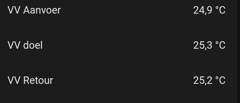

Afbeeldingslocatie: https://tweakers.net/i/eQkuP5jMg6tb1plDi03OTNo1_7Q=/800x/filters:strip_icc():strip_exif()/f/image/4k73kbR9lSW15J2nW59T4oIc.jpg?f=fotoalbum_large
Nog een vraag.
Het is nu 24 in de huiskamer en 22 op zolder slaapkamer
Op de badkamer na zitten alle lussen op 1c van elkaar.
Moet de stooklijn nu met 4 graden omlaag om de temperatuur in huis met 2 graden te verlagen.
Ik heb er 30 / -20 en 18,5 / 18,5 van gemaakt (dat verlaagde de doel temperatuur met 4 graden)
[ Voor 61% gewijzigd door Tetsuo55 op 31-12-2020 13:47 ]
  • KC27
KC27
Ik heb in mijn meterkast een aparte 3 fasen groep voor de wp. Daar heb ik een 3 fasen meter met een S0 (puls) uitgang geplaatst. Die lees Ik uit met een youless richting HA. Behalve de compressor worden ook de pompen en de elektronica meegenomen in de meting.
WP: Alpha Innotec MSW2-6S | PV: 20 x 300 Wp AEG | ACCU: 2x16x280Ah LiFePO4 3 x Multiplus II 48/3000 | DYN: Tibber | Gasloos | Day Ahead Optimizer
  • KC27
KC27
Ik zou de stooklijn in stappen van 2K naar beneden brengen. Tussen de stappen minstens 24 uur wachten op het effect. Als je daarmee klaar bent zal je bron temperatuur ook wel omhoog gaan (en stroomverbruik naar beneden).
[ Voor 3% gewijzigd door KC27 op 31-12-2020 14:59 ]

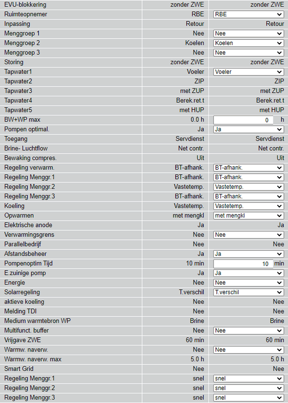

KC27 schreef op donderdag 31 december 2020 @ 14:55:
Ik heb ook een aparte meter voor de warmtepomp maar zover ik weet zit daar geen poort op.
Ik kan daar niet veel aan veranderen (zit met een rare constructie waarbij ik de warmtepomp huur, theoretisch maakt voor mij het aantal compressor starts niet uit, maar ik wil niet dat ding onnodig verslijten natuurlijk)
Re: 2k verlagen, ik zat inderdaad fout en mijn stooklijn moet 2k omlaag om de juiste temperatuur te halen. Handig die historische grafieken in home assistant
Afbeeldingslocatie: https://tweakers.net/i/g0JWxtdTDOTPHkter3gz9gxID0g=/800x/filters:strip_icc():strip_exif()/f/image/pVpiatuj32thfwEfAa5sOOod.jpg?f=fotoalbum_large
[ Voor 27% gewijzigd door Tetsuo55 op 31-12-2020 15:10 ]

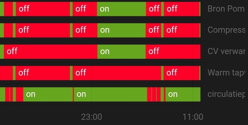

Volgens het gas besparen topic zou de HUP/circulatiepomp vloerverwarming uit moetje staan als er niet verwarmd wordt.
Echter draait de mijne vrijwel de hele dag zie grafiek:
Ik zie dat er eerder in het topic over is gesproken dat de HUP 3 uur blijft nadraaien maar niet of daar ooit een oplossing voor is gevonden.
Dit is mijn afgelopen 24h
Afbeeldingslocatie: https://tweakers.net/i/Ny-gQGjsR22QAXSErLkbcIUlokU=/x800/filters:strip_icc():strip_exif()/f/image/eeBbG35ySn2lknteYswWwIxP.jpg?f=fotoalbum_large
Afbeeldingslocatie: https://tweakers.net/i/dEGvpQ27EJ6PhU9LxgAkJCGKh3s=/x800/filters:strip_icc():strip_exif()/f/image/v6G1axagmYynj6OFObXEZmuw.jpg?f=fotoalbum_large
Wat nu ook begint op te vallen dat rare piekje dat ontstaat na sww
[ Voor 3% gewijzigd door Tetsuo55 op 01-01-2021 21:06 ]
  • KC27
KC27
@Tetsuo55
Bij de instellingen van de Luxtronik kun je "Pomp optimalisering" op "ja" zetten. Dan wordt de pomp na 3 uur uitgezet en daarna draait ie iedere 30 min 5 min (zie handleiding Luxtronik).
Bij Informatie/Uitgangen kun je zien of de HUP (pomp vloerverwarming) op een lager vermogen draait. Bij mij draait ie op 39%. Ik weet niet of jouw wp die optie heeft. Bij mij stuurt hij op een berekende delta T tussen aanvoer en retour (momenteel ca 4 K).
Dat werkt ook zo voor de bron pomp (VBO):
Afbeeldingslocatie: https://tweakers.net/i/DBKAz3SpPTL-uBjzdqyBdoEEKq4=/800x/filters:strip_exif()/f/image/ysS3QHrZQ4krpn4mlKDbg0rx.png?f=fotoalbum_large

  • KC27
KC27
Zie je dat kleine na-piekje ook in de retour?
Dan wordt het waarschijnlijk veroorzaakt door de nog hoge temperaturen in de leidingen/wp na de sww-run die door de vvw wordt rondgepompd. Als je goed kijkt zie je om 15:00 uur zelfs nog een tweede na-piekje.
  • Tetsuo55
  • Laatst online: 28-10-2025
Tetsuo55
*~*GrahF Emperor of Darkness*~
KC27 schreef op vrijdag 1 januari 2021 @ 22:39:
@Tetsuo55
Ik heb geen energie zuinige pomp, maar een aan/uit pomp die vast gelijmd zit op stand 3.
Pomp optimalisatie modus stond al aan en doet dus niet elke 30minuten 5 minuten.
Daarnaast heb ik ook die temperaturen niet die jij toont, die screenshots van wat ik wel heb (met installateur code)
Afbeeldingslocatie: https://tweakers.net/i/aFdnsi6HBxZPkwPgmB9KlyvZR5M=/x800/filters:strip_icc():strip_exif()/f/image/W4ndMbhWsZYdqTzkEEeJwcD5.jpg?f=fotoalbum_large
Afbeeldingslocatie: https://tweakers.net/i/7NqoMvx6OiaMS-iBZJa18wu8QcY=/x800/filters:strip_icc():strip_exif()/f/image/4zjCnW7dN1onO6g66sNn9e6C.jpg?f=fotoalbum_large
Afbeeldingslocatie: https://tweakers.net/i/eajDlImnT-5pzcRrlYN4ih4MRuU=/x800/filters:strip_icc():strip_exif()/f/image/LsrsfjR1dsy9uXUouOD8N2i6.jpg?f=fotoalbum_large
  • Tetsuo55
Tetsuo55
KC27 schreef op vrijdag 1 januari 2021 @ 23:26:
Maar is dat dan een teken van een verkeerde instelling ergens? Of normaal gedrag voor een aan/uit warmtepomp?
  • KC27
KC27
Lijkt mij normaal. De wp heeft nog wat warmte in de leidingen en die "bel" warmte wordt rondgepompt door het vvw systeem, daar "verdwijnt" die warmte naar de vloer. Lijkt me prima werking. Heeft niks te maken met aan/uit, maar zegt meer iets over de (snelle) flow in je systeem in combinatie met de hoge temperatuur in je SWW. Bij mij staat hij op 48 oC en eens in de week naar 56 oC ivm legionella.
  • Tetsuo55
Tetsuo55
KC27 schreef op zaterdag 2 januari 2021 @ 11:34:
Wel jammer dat na sww de hup uit wordt gezet, het duurt een half uur voordat die restwarmte naar de vloer gaat.
Sww temperaturen kan ik denk ik niet veel veranderen aangezien we vrij veel warm water gebruiken
[ Voor 7% gewijzigd door Tetsuo55 op 02-01-2021 11:49 ]

  • Tetsuo55
Tetsuo55
Gwaihir schreef op zaterdag 2 januari 2021 @ 11:53:
Dan juist, lijkt me! Dan heb je flink voordeel van het niet nodeloos warm stoken van je SWW.
Hoe bedoel je ? Wat voor instellingen stel je voor?
Ps hier mijn pompen, zoals je ziet gaat de vvw pomp altijd uit na sww.
Daarnaast zie ik nu voor het eerst 30m uit/5m aan patronen, tijd om uit te zoeken wat het verschil is tussen wanneer dat wel werkt en wanneer niet.
Edit: de pomp stopt als gedurende 5 minuten de retour hoger is dan aanvoer, is het gelijk of lager dan blijft ie doorgaan tot retour onder de stooklijn-2 grens is gekomen en gaat de warmtepomp verwarmen.
Afbeeldingslocatie: https://tweakers.net/i/rk5t0XCPuEeNFMrpzMmzb0qnmO4=/800x/filters:strip_icc():strip_exif()/f/image/JfEotCnFUv1HQrG3D4M8BnG5.jpg?f=fotoalbum_large

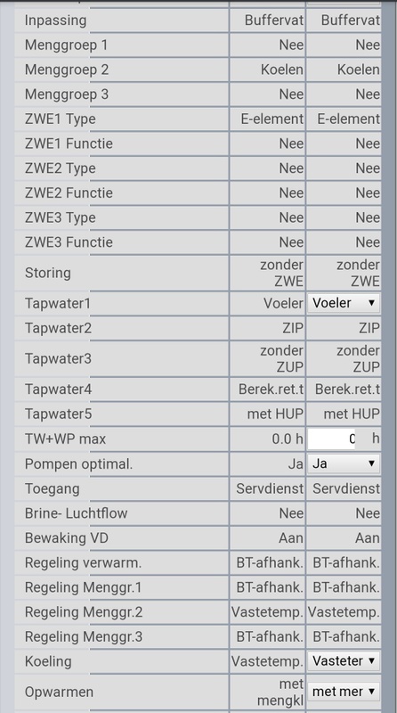

  • Tetsuo55
Tetsuo55
Gwaihir schreef op zaterdag 2 januari 2021 @ 12:08:
Ik meende bij jou 65 graden (altijd) te zien? Dat is dus zelfs voor legionella bestrijding niet nodig. Je wilt het waarschijnlijk nog net comfortabel houden voor de laatste doucher. Hoe laag dat is hangt af van hoeveel voorraad je hebt en in hoe korte tijd het verbruikt wordt. => beetje experimenteren beginnende bij die instellingen van @KC27 ?
Hij staat op 57c met een Delta van 5k, ik dacht dat @KC27 die lage temperaturen aan kon omdat er juist weinig warm water verbruikt wordt?
Nog wat anders, bij mijn instellingen staat 'inpassing' op buffervat IPV retour, ik heb geen buffervat toch? Alleen een expansievat
[ Voor 9% gewijzigd door Tetsuo55 op 02-01-2021 12:17 ]
  • Gwaihir
Gwaihir
@Tetsuo55 Het lijkt me dat je een buffervat niet gemakkelijk over het hoofd ziet. Het onderscheid met een expansievat is in elk geval makkelijk te maken: een expansievat heeft maar één aansluitleiding, een buffervat meerdere.
Verder zou ik ook proberen de instellingen m.b.t. Regeling Menggr. 1-3 en Opwarmen (onderaan) te doorgronden.
(Maar ik ga over geen van drieën in het wilde weg uitspraken doen; echt je situatie + handleiding apparatuur voor kennen.)
  • KC27
KC27
Menggroep 1 is meestal de verwarmingsgroep.
Menggroep 2 is bij mij de koelgroep. Deze staat bij mij op midden.
Menggroep 3 wordt bij mij niet gebruikt.
De snelheid van regeling van de verwarmingsgroep is alleen van toepassing als er kan worden gemoduleerd met de compressor en/of de vvw-pomp. Bij een aan/uit regeling van beide (zoals bij @Tetsuo55 ) heeft de snelheidsinstelling volgens mij geen invloed.
Bij de koeling zal de instelling wel invloed hebben want daar kan de mengkraan van de vloerkoeling worden bijgesteld richting de ingestelde aanvoertemperatuur.

  • Tetsuo55
Tetsuo55
In de handleiding staat dit over de inpassing:
Inpassing Hydraulische aanpassing
Instelling van de hydraulische aanpassing van het buffervat
Retour = hydraulische aanpassing met serieel gescha-
kelde buffervaten (aanvoer/retour)
Buffervat = hydraulische aanpassing met parallel ge-
schakelde buffervaten (multifunctionele buffervaten,…)
Opmerking
een buffervat vereist een externe retourtemperatu-
urvoeler.
Dus dan klopt de instelling wel als je alle lussen ziet parellele buffers.
Ik heb echt geen buffervat.
[ Voor 11% gewijzigd door Tetsuo55 op 02-01-2021 16:38 ]
  • Tetsuo55
Tetsuo55
KC27 schreef op zaterdag 2 januari 2021 @ 13:55:
Volgens mij is mijn situatie hetzelfde, ik kan in de zomer testen of er een verschil is tussen snel en midden voor menggroep 2
Is het misschien een idee om mijn hysterese voor de vloerverwarming te verlagen?
Het duurt +/- 2 uur nadat de pomp stopt met verwarmen voordat de circulatiepomp permanent inschakelt tot de volgende verwarming.
Dat duurt ongeveer nog 10 uur, volgens mij draait de circulatiepomp dus 10 uur voor niets?
Edit: als ik de hysterese verlaag wordt het water minder warm en krijg je hetzelfde probleem met kortere tussenpozen?
Afbeeldingslocatie: https://tweakers.net/i/Pj4g4ccNmBwodzs6Tqpdr9g6is4=/x800/filters:strip_icc():strip_exif()/f/image/kPxbEAnPbQ5yvQh5OZAXbvj7.jpg?f=fotoalbum_large
Hier een view van 48h
Afbeeldingslocatie: https://tweakers.net/i/jpHzBpIbJxsUIHhyZ_wH9hMyVj4=/800x/filters:strip_icc():strip_exif()/f/image/dUd3D9JNe7k4d0RyReMEPDir.jpg?f=fotoalbum_large
[ Voor 54% gewijzigd door Tetsuo55 op 02-01-2021 17:04 ]

Volgens mij gaat het nog niet helemaal goed met mijn instellingen:
Stooklijn:
+30.5 bij -20
+20 bij +20
Buitentemp +0
Berekend 27
Buiten temperatuur 2.1c
Aanvoer 35.5c
Retour 26.9c
Berekend 26.1c
7/8 lussen: (gemeten onder de koperen schroef op de plastic buis)
Aanvoer 33.9c
Retour 26.0c (2 wijken nog af met +0.7c en +0.2c)
Lus 8/8 (badkamer)
Aanvoer 33.9c
Retour 28.1c
Wat mij opvalt:
1. Aanvoer temperatuur lijkt te hoog, hoe kan het 35c zijn als de max op 30.5c staat?
2. Ik kan de badkamer niet lager krijgen.(als ik de flow meter nog verder dicht draai gaat hij lekken)
3. De retour waar de warmtepomp op stuurt is 1c hoger dan de werkelijkheid (door de badkamer?)
Ik zoek hulp met de volgende punten:
A. Hoe krijg ik de aanvoer temperatuur omlaag?
A2. Als die niet verder omlaag kan hoe regel ik het dan optimaal in?
B. Wat kan ik doen aan de retour temperatuur van de badkamer?
C. Als ik niets kan veranderen, hoe kan ik dan compenseren voor het feit dat retour 1c hoger is dan de werkelijkheid?
Ps, ik heb nu de hysterese HR verhoogd naar 1.5K , vanwege bovenstaande problemen werkt 1.0K niet, 2.0K zorgt voor teveel downtime
[ Voor 15% gewijzigd door Tetsuo55 op 04-01-2021 12:11 ]

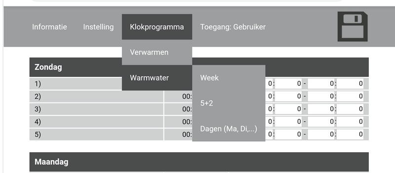

  • KC27
KC27
@Tetsuo55
Ik doe het zelf via Alpha Home, maar jij hebt een andere naregeling. Ik weet niet of het daar kan.
Je kunt het volgens mij ook opgeven via de web interface:
Klokprogramma/Warm water/Dagen:
Afbeeldingslocatie: https://tweakers.net/i/fZwnXMvovLpX00SZVlfUBMLmuIE=/800x/filters:strip_exif()/f/image/V7zGbJAorPriiHoL3eO3lYHt.png?f=fotoalbum_large
Of kun je daar alleen maar tijden ingeven?
[ Voor 3% gewijzigd door KC27 op 04-01-2021 19:55 ]
  • KC27
KC27
In de handleiding heb ik dit nog gevonden:
Afbeeldingslocatie: https://tweakers.net/i/gOCYyACV-cUT6MvW8j9S_zzysp4=/x800/filters:strip_exif()/f/image/hg421EPANoNfs9E4OzLnFojh.png?f=fotoalbum_large
Er staat bij dat dit alleen werkt als je een tweede warmtebron (elektrisch element) hebt.

1e foto: oorspronkelijke instelling
2e foto: huidige/aangepaste instelling
3e foto: deze instelling weer terug naar het midden gebracht (stond origineel ook zo), deze had ik al helemaal naar links verplaatst, maar dit hielp maar een aantal dagen...
Ik verwacht dat -10/34 nog te hoog is, maar ik zal dit eerst een proberen.
Vreemde is dat de WP direct meer warmte wilde leveren, hij schoot van 4750w naar 6300w

KC27 schreef op maandag 4 januari 2021 @ 19:51:
@Tetsuo55
Ik kan dat alleen zien op de luxtronik zelf en die heeft alleen tijden aan idd.
Edit: die thermische desinfectie gaat hem niet worden, die 2de wermtebron gebruikt zoveel stroom dat ze hem uitgeschakeld.
Misschien is homeassistant een optie

Venxir schreef op dinsdag 5 januari 2021 @ 16:11:
Ik heb ook een Alpha Innotec maar deze schiet in de beveiliging bij het opwarmen van tapwater. Ik zie het tapwater opwarmen maar zodra deze bij 55 graden komt dan is de aanvoer al 64 graden en dit is het limiet op de maximale aanvoer.
Hierdoor schiet de installatie in startblokkering en kan ik 15 minuten er niks meer mee. Hoe werkt dit bij jullie?
Ik zat net in mijn historische overzicht dat mijn warmtepomp ook naar 64c ging en dan af sloeg met wpstoring.
Hij haalde de 57c wel met gemak dus kwa legionella geen probleem
(Sinds ik een lagere temperatuur voor mijn tapwater heb zie ik geen wpstoring meldingen meer)
[ Voor 7% gewijzigd door Tetsuo55 op 07-01-2021 09:46 ]
  • Cpt.Chaos
  • Laatst online: 21:12
De aanvoer van de wp zou 5K boven de gewenste sww temperatuur moeten zijn. Raar dat het 9K is bij jou.
Hij zou ook niet in storing moeten komen maar de sww temperatuur met 0,5K moeten verlagen net zo vaak tot de wp niet meer in storing komt.
Wat is de retourtemperatuur? Staat sww ingesteld op boilersensor?
  • austin_77
  • Laatst online: 19:26
Tetsuo55 schreef op dinsdag 5 januari 2021 @ 18:06:
Moet je dit nippel met de hand kunnen openen? Ik krijg er geen beweging in.
Vloerwaterdruk is 1.1bar
Ik heb 2 van deze 1 op op de aanvoer en 1 op de retour
Dat zou ik dus niet doen, dit zijn automatische ontluchters ( Spirovent ) en daar hoef je helemaal niets aan te doen. Hopelijk heb je hem niet beschadigd...
[ Voor 0% gewijzigd door austin_77 op 07-01-2021 18:25 . Reden: Opmaak veranderd ]
  • Tetsuo55
Tetsuo55
Cpt.Chaos schreef op donderdag 7 januari 2021 @ 18:13:
Gewenst 57:
aanvoer: 64.8 retour: 58
Gewenst: 50.5:
Aanvoer: 60.2 retour: 54
Bij gewenst 57 slaat hij af met wpstoring
Bij gewenst 50.5 slaat hij af met geen vraag.
In heb een niet modulerende warmtepomp maar bij kan zich wel aanpassen naar de vraag.
Ik heb de indruk dat de pomp alles 2 graden warmer aanvoert dan strikt noodzakelijk
Je ziet nooit die terugschakeling met 0.5c
Hier een grafiek over 300 uur
Afbeeldingslocatie: https://tweakers.net/i/QBsEcSuMpquFZYdqOp2ZTBSr-ig=/x800/filters:strip_icc():strip_exif()/f/image/cTYinKuPPbpvE5QTTEOUhtNV.jpg?f=fotoalbum_large
En hier de instelling voor sww
Afbeeldingslocatie: https://tweakers.net/i/Tfu0I7YQmu-M80VmgDJ2ICzbrEw=/x800/filters:strip_icc():strip_exif()/f/image/3bOSnlSI9fcq8rTCtG2SzG2z.jpg?f=fotoalbum_large

Ik heb dit uit de webinterface gehaald:
Afbeeldingslocatie: https://tweakers.net/i/pwA9cD7f1qffvRK3Y0FNFXN6xSw=/x800/filters:strip_exif()/f/image/xXW1umpKjU4PFYImZZbjP81y.png?f=fotoalbum_large
En deze:
Afbeeldingslocatie: https://tweakers.net/i/NVdJZTW7YgqAPLTjizKI0UxgGZY=/full-fit-in/4000x4000/filters:no_upscale():fill(white):strip_exif()/f/image/5GNg8L9ai3tuXUfXt6ktjvR2.png?f=user_large
If it aint broke, fix it till it is!

  • Vaevictis_
  • Laatst online: 20:09
Vaevictis_
@Venxir Exact zelde model als ik heb, jammer dat deze niet modulerend is. Voor mijn beeld hoeveel compressor impulsen heb je in hoeveel maanden? Ik zit op 5146 / 50 maanden.
Ik heb Pompenoptim Tijd op 30 min. gezet, dit geeft aan dat de pomp aan CV zijde 30 min. door blijft draaien. Ik had problemen met het warm krijgen van 2e etage omdat de woonkamer snel warm is en de rest van het huis geregeld wordt op basis van woonkamer temperatuur.
[ Voor 30% gewijzigd door Vaevictis_ op 09-01-2021 07:29 ]

Vaevictis_ schreef op zaterdag 9 januari 2021 @ 07:23:
Heb jij een waterzijdig balans gecreëerd?
Ik had hetzelfde probleem maar ik heb het opgelost door alle retouren in te regelen dezelfde retour temperatuur
Wat voor effect heeft dat pomonoptim tijd precies gehad?
  • Vaevictis_
Vaevictis_
Tetsuo55 schreef op zaterdag 9 januari 2021 @ 08:31:
Ja hier waterzijdig laten inregelen. Dat nu ook boven voldoende warmte wordt afgegeven. Zolder is minder goed geisoleerd en daarom altijd kouder. Als de woonkamer op T is dan is de zolder dat nog niet. Gaat nu een stuk beter.
  • Tetsuo55
Tetsuo55
Vaevictis_ schreef op zaterdag 9 januari 2021 @ 07:35:
@Tetsuo55 Jouw WP is heel erg aan het pendelen! Hoeveel compressor impulsen per etmaal ongeveer? Ik heb er ong. 4. Wat is jouw hysterese HR en TR?
Mijn grafiek ziet er zo uit.[Afbeelding]
Hysterese HR = 1.0
Hysterese TR = 5.0
Impulsen op de vloerverwarming is 6 per dag.
Bij een HR van 1,5 zijn het er 3 en bij 2.0 is het er 1.
Ik heb het zo ingesteld voor het meeste comfort en omdat zoals jij al eerder zei het beter is voor de bron en slechter voor de compressor
  • Vaevictis_
Vaevictis_
Tetsuo55 schreef op zaterdag 9 januari 2021 @ 08:36:
Hysterese HR = 1.0
Hysterese TR = 5.0
Dat klopt, kun je niet met wat langere runs ongeveer hetzelfde comfort krijgen. Voor de bron maakt het qua totale energievraag niet uit. Je bron kan wel iets beter "herstellen" en krijgt iets hogere COP maar zal niet heel veel uitmaken.
  • Tetsuo55
Tetsuo55
Vaevictis_ schreef op zaterdag 9 januari 2021 @ 08:40:
Helaas niet, mijn huis zou helemaal dicht moeten zijn maar volgens mij ik heb overal lekken of thermische bruggen.
Zonder warmte camera kan ik ze niet vinden helaas
Ps.het is dus 1x 6 uur, 2x 3 uur of 6x 1 uur verwarmen waar ik uit kan kiezen, totaal tijd maakt niets uit
[ Voor 8% gewijzigd door Tetsuo55 op 09-01-2021 08:45 ]

Ik heb nog even deze data uit de app weten te halen.
Ik denk dat waterzijdig inregelen de eerste stap wordt, toch?
Afbeeldingslocatie: https://tweakers.net/i/XYtN8BnTlDBzrQwj90zdsRdmauI=/800x/filters:strip_icc():strip_exif()/f/image/rvwmmudbQBzTX55jXAAIXdib.jpg?f=fotoalbum_large
  • Tetsuo55
Tetsuo55
Venxir schreef op zaterdag 9 januari 2021 @ 09:47:
Dat is echt slecht ja,
Waterzijdig inregelen aan/uit pomp:
-Alles op vol open zetten en zo laten staan permanent (in mijn geval zal ik in de zomer alle kamer regelingen van helemaal rechts naar helemaal links moeten draaien)
-retour meten (ik gebruik een Ir koorts thermometer op huis modus (0-100c stand)(tzt vervangen door een esp32 met 8 thermometers)
-draaien aan de flow meters tot alle retouren dezelfde temperatuur hebben
Het is beter als je ook aanvoer kunt regelen, dat kan bij mij alleen op de eerste 3 Lussen (en dat was ook nodig om de temperatuur op de bovenste verdieping in balans te krijgen)
[ Voor 11% gewijzigd door Tetsuo55 op 09-01-2021 09:58 ]
Tetsuo55
Waar stond jouw Pompenoptim Tijd op voordat je hem veranderende naar 30?
Fabrieksinstelling zou 180 moeten zijn, die van mij staat op 10 (geen idee wanneer dat gedaan is)
[ Voor 7% gewijzigd door Tetsuo55 op 09-01-2021 12:32 ]
