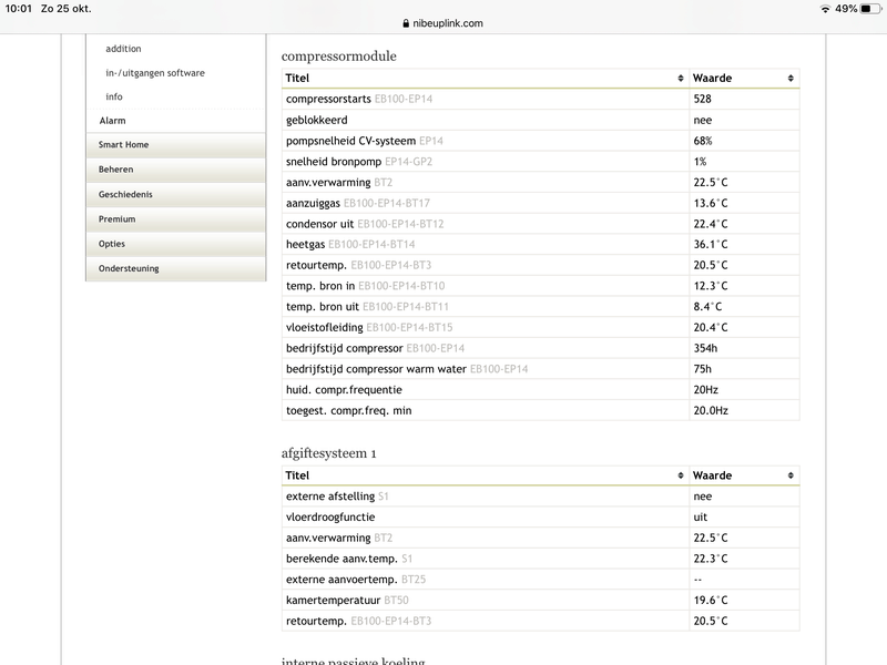

Nu het buiten kouder begint te worden komt de Nibe F1155-6 PC in ons nieuwbouwhuis ook steeds meer in actie. Tot nu toe doet ie het prima. Wat me wel opvalt is dat de ruimte temperatuur in het algemeen 1 graad boven de ingestelde temperatuur ligt, bv: ingesteld 19 graden, gemeten 20 graden (ik stook nog niet erg hard omdat we er nog niet wonen). Is dit verschil normaal?

Afbeeldingslocatie: https://tweakers.net/i/16YJp1ijCiJWIBR4cAJSaAxt8JE=/800x/filters:strip_exif()/f/image/83KcDMErCAEEnHh7hzpNX4UI.png?f=fotoalbum_large
Bijgaand nog even een screenshot met actuele data.
[ Voor 38% gewijzigd door Eduardo M op 25-10-2020 10:07 ]

@Eduardo M Ik heb zelf geen Nibe, maar een zusje daarvan (Alpha Innotec).
Waarschijnlijk staat de stooklijn iets te hoog ingesteld. Waarschijnlijk kun je die bij je instellingen naar beneden bijstellen.

KC27 schreef op zondag 25 oktober 2020 @ 10:12:
Afbeeldingslocatie: https://tweakers.net/i/pfrrlgQDtQxQjH9AuvCrAX_uDqg=/800x/filters:strip_exif()/f/image/VeQwlFGQIvDzIEtzzelwK1nS.png?f=fotoalbum_large
Dit is de huidige stooklijn, denk dat deze conform de fabrieksinstellingen is?
Wil hier in dit stadium nog niet teveel aan klooien, misschien even afwachten hoe e.e.a. zich ontwikkelt.

Volgens mij zijn fabrieksinstellingen van de stooklijn bijna nooit goed. Die instelling is afhankelijk van je warmteverlies (isolatie, ventilatie) enerzijds en anderzijds de dimensionering van je vloerverwarming. Daarnaast speelt nog mee wat jij als prettige binnentemperatuur ervaart. De zogenaamde knijp-piep methode is goed bruikbaar om hem goed te krijgen. Bij hoge buitentemperatuur (zoals nu) stel je de temperatuur bij 20 oC in. Bij lage buitentemperaturen stel je de helling in. Na iedere (kleine) wijziging wacht je minimaal 24 uur het effect af op je binnentemperatuur.
Bij bewoning kan de stooklijn meestal wat lager worden ingesteld, omdat bewoning zorgt voor interne warmtebronnen (mensen, apparatuur).
