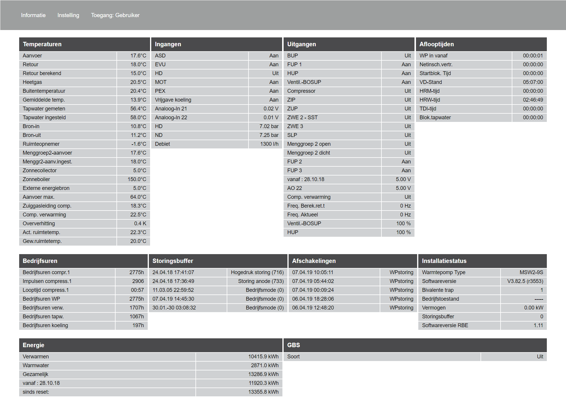

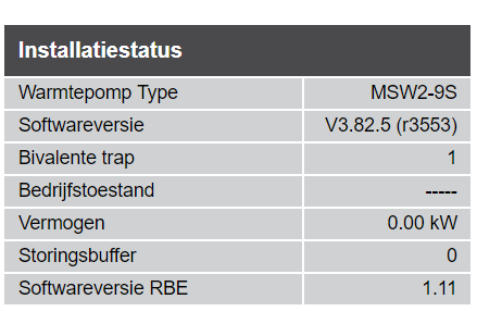

Voor een Alpha Innotec WP geldt:
Via je browser kun je heel makkelijk in de data van je warmtepomp kijken (http://192.168.xxx.xxx/Webserver/index.html). Als je ook nog je wachtwoord goed invult kun je zelfs via je browser alle instellingen aanpassen.
@jacovn
In het menu /Service/Informatie/Installatiestatus zie je het momentane vermogen van de wp.
Als je die uitzet tegen "Bron in" dan krijg je een reëel inzicht in de capaciteit van je bron.
Bij mij is de bron ook te klein: huidig vermogen wp: 3,95 kW (buiten temp. 5,7 oC).
Bron in: 0 oC

KC27 schreef op woensdag 13 maart 2019 @ 13:31:
Welk wachtwoord is dat dan? 6-cijferige code van de installateur die ik niet heb?
Kijken kan ook niet zonder wachtwoord...of ik moet iets over het hoofd zien.
  • KC27
KC27
Cpt.Chaos schreef op zondag 17 maart 2019 @ 09:33:
Zonder of met een verkeerd wachtwoord kom je met je browser altijd bij het blok "Informatie"
Op de warmtepomp stel je een 6-cijferig toegangswachtwoord in dat je gebruikt voor externe webtoegang naar de gebruikersinstellingen.
Met het viercijferig installateurswachtwoord: "9445" kom je zowel op de warmtepomp als via je browser bij de installateursinstellingen. Ga daar voorzichtig mee om. Ik geef geen garantie als je daar iets veranderd waardoor je wp de bietenbrug op gaat. Mijn motto is: steeds maar 1 ding aanpassen en kijken wat het resultaat is. Ik heb zelf de hysterese van het warmtapwater aangepast van 5 naar 2 K. Werkt perfect.

Sorry, ik geloof dat ik het niet goed heb uitgelegd.
Eerst het scherm van de WP
Op het scherm van de WP zelf heb je altijd zonder wachtwoord toegang tot alle informatie en de "gebruikersinstellingen".
Via Service/Instelling/Datatoegang kom je bij een scherm waar je vier cijfers kunt invoeren.
Dat scherm/wachtwoord staat standaard "0 0 0 0" en dat is het wachtwoord voor de gebruikersinstellingen.
Als je daar "9 4 4 5" van maakt en kiest voor opslaan (vink) dan krijg je de installateursinstellingen.
Nog steeds via het scherm van de WP: via Service/Systeemaansturing/Webserver kom je bij een "Password". Daar kun je een zelf te bedenken 6 cijferig wachtwoord invoeren en opslaan (naast DHCP instellingen).
Nu via je browser (mobiel of pc/laptop).
Met dat 6-cijferige wachtwoord krijg je via je browser toegang tot je WP via http://192.168.xxx.xxx/Webserver/index.html, waarbij je 192.168.xxx.xxx moet vervangen door het correcte ip-adres van je eigen warmtepomp.
In je browser krijg je na inloggen een menubalk met 3 opties:
  1. Informatie
    Hier staan alle data die je ook via het scherm van je WP via de menu-optie Service/Informatie kunt opvragen
  2. Instelling
    Hier zie je alle instellingen. De gebruikersinstellingen kun je hier wijzigen. Vergeet niet na wijzigen op te slaan via het opslagicoon rechts in de menubalk.
  3. Toegang: Gebruiker
    Door hier op te klikken kun je met het goede wachtwoord naar de installateursinstellingen gaan. Als je bij Password "9445" invult en klikt op "opslaan" (opslagicoon) dan zie je bij Toegang : "Installateur" verschijnen. Nu kun je bij Instelling nog veel meer opties wijzigen.
    Zo zal er ook nog wel een wachtwoord voor de Leverancier zijn, maar dat heb ik nog niet achterhaald.
Ik hoop dat ik hiermee voor iedereen duidelijk heb gemaakt hoe het werkt.
Succes en voorzichtig ermee!

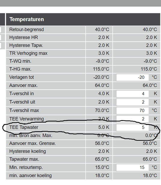

Zo heeft het wel gewerkt, dikke pluim voor jou. Heb de hysterese sww van 2 naar 3 gezet. Moet wel zeggen dat ik via mijn tablet niks kon veranderen maar in de warmtepomp zelf wel.
De rest van de instellingen weet ik (nog) niet wat het doet, dus afblijven!

Kunnen jullie in Jip en Janneke uitleggen wat die hysterese voor warm tapwater precies doet? Bij mij staat Hysterese HR op 2.0K
Hysterese Tapw. op 5.0K.
Hysterese koeling op 2.0K
[ Voor 9% gewijzigd door GAEvakYD op 18-03-2019 13:20 ]

@GAEvakYD Wikipedia misschien - Hysterese?
Staat ook iets over hysterese i.v.m. thermostaten.

Ai sorry. Het is dus de over/onderflow van de temperatuur. Hoe korter hij staat, hoe sneller hij gaat pendelen. Standaard staat die op 2k maar bij mij staat die op 5k. Ik vermoed dat mijn installateur dat gedaan heeft om grotere rukken te maken.
Bij mij staat de gewenste tapwater op 58 graden en staat de legionellaoptie uit. Onderbouwing van de installateur is dat 58 genoeg is om legionella te voorkomen en daardoor bespaar je weer wat kilowatts uit voor de legionellaspoeling.

@GAEvakYD Vermoedelijk goed beschreven in jouw Jip- en Janneketaal.
5 K hysterese bij 58°C betekent dus: bij 55,5°C aan en bij 60,5°C uit
en je kan door grotere hysterese wat kWh besparen, bijvoorbeeld
Instelling 55°C met een hysterese van 10 K: 50°C aan / 60°C uit

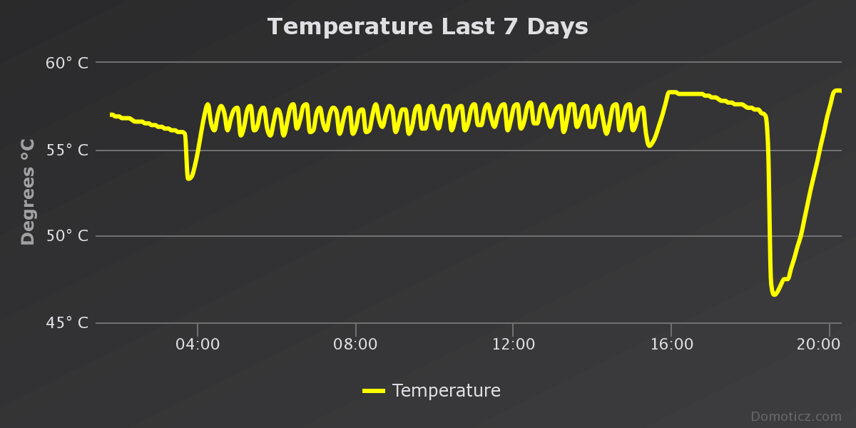

Met SWW is de hysterese enkel undershoot. Dus bij 58 met hysterese 5 is het verwarmen tot 58, en dan als de temp onder de 53 komt weer bij.
Tenminste, als ik de historie van sww temperatuur bekijk.

  • KC27
KC27
Ik gebruik Alpha Home ook voor de instelling van de schakeltijden en de temperaturen van de boiler.
Tussen 11:00 en 18:00 uur staat de instelling op 56 oC. Vanaf 18:00 tot 11:00 volgende dag staat de instelling op 46 oC. Ik heb een hysterese ingesteld van 5 K.
Dat betekent in de praktijk dat de WP om 11:00 uur de boiler gaat opwarmen van ca 44 oC naar 56 oC. Daar is ie dan een uurtje mee bezig.
Dat heeft voor mij twee voordelen:
  1. Om 11:00 uur heb ik meestal geen behoefte aan ruimteverwarming: door instraling van de zon is het vaak al warmer dan nodig, bovendien zijn we dan zo druk dat je een beetje minder verwarming niet merkt.
  2. Heel vaak leveren mijn zonnepanelen op dat uur van de dag veel elektriciteit en die heb ik dan niet nodig. Ik gebruik die energie dan liever zelf dan dat ik het teruglever aan het net. Dat is nu nog niet zo'n punt, maar als straks het salderen wordt afgeschaft is het wel een punt. Daar is dit dan alvast een mooie oefening voor.

Ik houd in Domoticz een aantal parameters bij van de warmtepomp. Ondanks dat het er naar uitziet dat de WP aan het koelen is, zie ik dit niet terug in de Bedrijfstoestand op de webportal van de WP zelve, als ook in Domoticz:
Afbeeldingslocatie: https://tweakers.net/ext/f/Y9J6gjHesvaqsfUclVL3vB2m/thumb.png

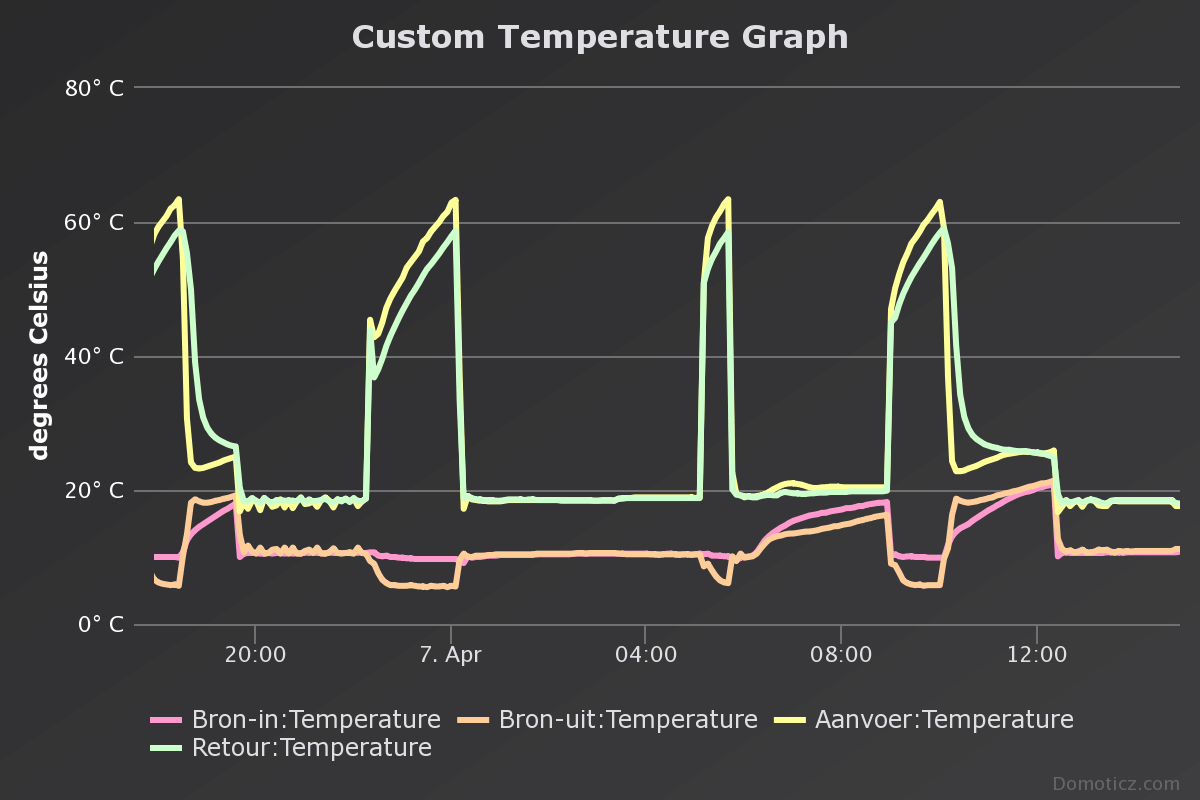

Als ik naar de temperaturen van zowel aanvoer, retour als brontemperaturen bekijk, lijkt het er wel degelijk op dat er gekoeld wordt:
Afbeeldingslocatie: https://tweakers.net/ext/f/BHsLuGUKDqgzGrdKx6mT08iW/thumb.png

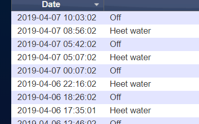

De pieken in aanvoer / retour komen overeen met de "Heet water" bedrijfstoestand, maar koeling zie ik hier niet terugkomen.
Mis ik een parameter of is de WP nog niet aan het koelen?
Afbeeldingslocatie: https://tweakers.net/ext/f/DMrpV8GdGx1qmbQZNdHHvoQ6/thumb.png
De tijd op cd VD-Stand komt overeen met de tijd dat de pomp afschakelde voor "Heet water".

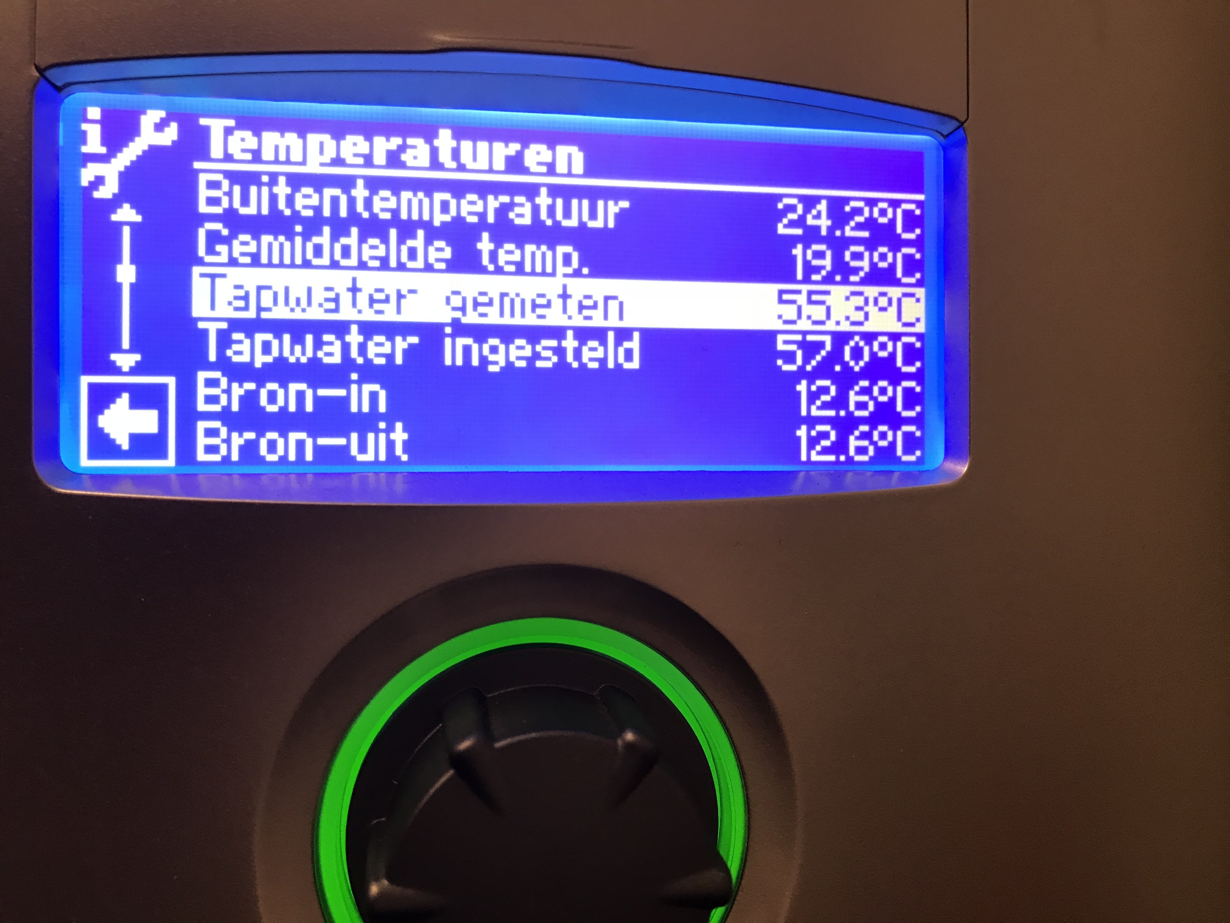

Als ik op het schermpje van de WP kijk, staat daar het volgende:
Warmtepomp uit bedrijf vanaf: 05:09:29
Koelbedrijf

Cpt.Chaos schreef op maandag 18 maart 2019 @ 15:37:
De handleiding opgezocht, het enige wat eigenlijk interessant is voor de mensen met een frequentiegeregelde warmtepomp is hysterese sww, en die is inderdaad alleen naar beneden, en evt. energiezuinige pomp van 30 minuten omhoog te schroeven.
Wat minder is, is dat de HUP drie!! uur lang blijft nadraaien als de warmtepomp gestopt is. Totaal overbodig, zeker met alpha home naregeling en alle groepen dichtgestuurd.

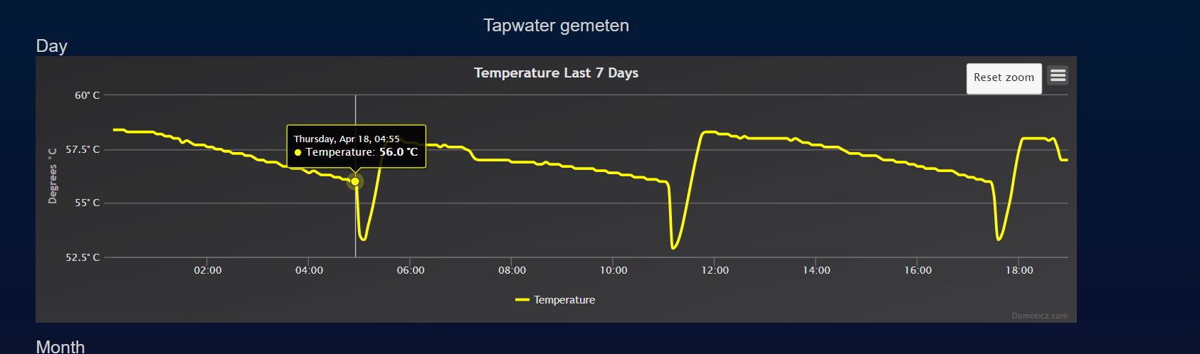

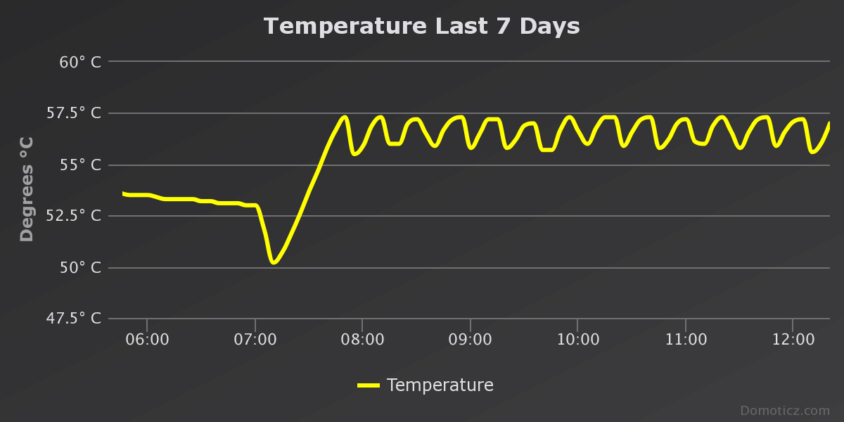

Ik heb het gevoel dat, sinds de WP in koelbedrijf staat, het tapwater ook sneller afkoelt.
Ook zag ik eergisteren iets heel vreemds qua temperatuur in het tapwater en de WP die het verwarmt:
Afbeeldingslocatie: https://tweakers.net/ext/f/g80aVRWoWxUkgj9JXPqDRzFz/thumb.png
Ik ben even in de instellingen van de WP gedoken en het lijkt er (mijns inziens) op dat de hysteresis voor het tapwater om 5K staat:
Afbeeldingslocatie: https://tweakers.net/ext/f/QyAbUmhPctk9FxBQCIHrvPQ1/thumb.png
Echter wanneer ik de log er op na sla, lijkt hij (bij een ingestelde temperatuur van 58 graden Celsius) bij 56 graden Celsius (2K) weer te gaan verwarmen.
Afbeeldingslocatie: https://tweakers.net/ext/f/MeYT95th7c4DMLwCBeIpmPUc/thumb.png
Kijk ik naar de verkeerde instelling, of interpreteer ik de data verkeerd?
Scratch that, ik zie nu dat ik eerst naar de "Installateur" setting moet alvorens ik de juiste instelling Hysterese Tapw. kan ophogen naar 5K. Eens kijken of de WP nu iets rustiger wordt.

Mede-tweakers graag jullie hulp bij de koelingsinstelling van mijn Alpha Innotec MSW8 (BRINE). Ik heb koeling op automatisch staan. In de RBE ingesteld dat het apparaat moet koelen vanaf 18 graden buiten en 21 graden binnen. Ik zie nu een vraagteken bij koeling op de RBE maar koelt nog niet. Ik denk dat er een temp. instelling nog niet goed staat. Wie weet raad?
Info scherm:
https://1drv.ms/u/s!AjX_DegYHV5fgfFjgkzRqClLnYLqSg
Temperaturen:
https://1drv.ms/u/s!AjX_DegYHV5fgfFk2s1kkmloL5fOqA
Instellingen:
https://1drv.ms/u/s!AjX_DegYHV5fgfFlZuQry1jqdk6m2A

@Cpt.Chaos sinds ik de Hysterese voor het tapwater van 2 naar 5 K verlaagd heb, pendelt de WP wanneer deze het tapwater gaat verwarmen.
Het pendelen gebeurt overigens alleen wanneer het tapwater (door afkoeling van het boilervat) van 53 (onderkant hysterese) naar 58°C verwarmd wordt. Wanneer het tapwater na douchen/afwassen flink onder de 53°C schiet, pendelt de WP niet, maar wordt het tapwater in een ruk verwarmd tot 58°C.
De reden dat de WP gaat pendelen komt doordat de aanvoer boven de 64°C uitkomt.
Wat is wijsheid om nu te doen? De aanvoer verhogen lijkt me onverstandig, ik zou ook de hysterese verder kunnen verlagen, zodat het tapwater kouder is wanneer hij begint met verwarmen en zo met een grotere delta T kan verwarmen, in de hoop dat hij het dan wel in één ruk trekt.
Wat is jouw tip?
  • Cpt.Chaos
  • Laatst online: 30-10 21:28
Mijn tip is om je deze op 55-56 in te stellen met hysterese 5, bij ons komt de Ta dan niet hoger dan 59. Trekt ongeveer 650-700 watt (800 op de slimme meter, min standaard verbruik, in de nacht) met een berekend vermogen van 2,6kW. Dat is een nette cop voor sww. Bij ons staat sww ook op luxe ingesteld.
Het vat een paar graden kouder zetten geeft nauwelijks verschil in de hoeveelheid sww die je daadwerkelijk kan gebruiken.
  • Matis
  • Laatst online: 09:34
Matis
Rubber Rocket
@Cpt.Chaos bedankt voor de suggestie. Ik heb nu het tapwater verlaagd van 58 naar 55°C. Het meeste warm water dat we gebruiken is met douchen. Daar zit toch een mengkraan voor die het naar 38°C mengt.
Afwassen doen we niet veel, alleen maar spoelen. Dat doen we dan wel met de warme kraan vol open, maar dat scheelt in absolute liters niet.
De hysterese heb ik op 5K laten staan. Vanochtend heeft de WP weer flink lopen pendelen. Zoals je misschien kunt aflezen, pas wel rond de 57°C. Dus als het goed is, loopt ie tot 55°C wel in een ruk.
Afbeeldingslocatie: https://tweakers.net/ext/f/vP2Dv0qMg2rC6uzoAoURfKSz/thumb.png
We gaan het zien :)

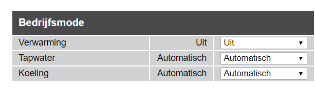

Het lukt me maar niet om de status "Koelbedrijf" uit de Warmtepomp te krijgen.
Wanneer ik index 80 lees, werkt dit voor Verwarming (0) Heet Water (1) of Geen Vraag (5) prima. Echter komt de pomp nooit in de status Koeling (7).
Ook wanneer ik de webpagina van de pomp zelf bekijk, zie ik geen waardes bij de bedrijfstoestand wanneer de pomp zelf aangeeft dat hij in koelbedrijf staat en dit bevestigd wordt door de RBE. Ook de Uponor Smatrix ziet dat er gekoeld wordt.
Afbeeldingslocatie: https://tweakers.net/ext/f/k81qyQD37bNmm4lcfxHZjfJL/thumb.png
Zijn er andere waardes / velden die ik uit de WP kan lezen?
[ Voor 6% gewijzigd door Matis op 26-04-2019 14:52 ]
  • Vaevictis_
  • Laatst online: 13:35
Vaevictis_
Matis schreef op vrijdag 26 april 2019 @ 14:50:
ID_WEB_HauptMenuStatus_Zeile1
ID_WEB_HauptMenuStatus_Zeile2
ID_WEB_HauptMenuStatus_Zeile3
@Matis
Weet je zeker dat er een koelprintje is geinstalleerd? Was bij mij eerst niet het geval. Staat de WP wel ingesteld op verwarmen EN koelen?
Dit overzicht heb ik gemaakt in Home Assistant:
https://1drv.ms/u/s!AjX_DegYHV5fgfpL_rDbFWyhk5m6aw
[ Voor 4% gewijzigd door Vaevictis_ op 26-04-2019 15:28 ]
  • Matis
Matis
Rubber Rocket
Vaevictis_ schreef op vrijdag 26 april 2019 @ 15:22:
Als ik het goed heb, zijn dat index 117, 118 en 119 respectievelijk. Deze staan alle drie op 0 in de data index.
Ik snap de vraag niet helemaal. Wel ben ik er zeker van dat de WP mijn woning koelt. Dit wordt allereerst bevestigd door de temperaturen die in het systeem rondlopen wanneer de pomp koelt. Als ik op het schermpje van de WP kijk, staat daar het volgende:
Koelbedrijf
Ook staat er een koelicoontje in beeld. Ook op de RBE knippert het vinkje voor de koeling. Daarnaast toont mijn Uponor Smatrix ook correct het koelbedrijf in de ruimtes met een naregeling. Maar misschien wel het meest belangrijke: De woning koelt af en de vloer voelt koud aan :)
Ik heb de verwarming handmatig uitgezet, dus die staat uit. Koeling en Tapwater staan op automagisch:
Afbeeldingslocatie: https://tweakers.net/ext/f/0oy0TIcaiE10R4DCXfra5be0/thumb.png
Ik gebruik hiervoor het "standaard" webinterface van de WP.

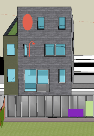

Wij zijn hier druk bezig met het definitief krijgen van de W-installaties in onze nieuwbouwwoning (bijna passief). Het standaard plan:
Nibe F1155-6 PC
300L warmwater boiler
Overal vloerverwarming/-koeling
Douche-WTW gekoppeld aan koudwaterpoort van douches
Nu is het zo dat de warmptepomp op de benedenverdieping staat, douches zitten op de 2e verdieping. Lijkt dus veel logischer om de boiler daarbij in de buurt te plaatsen (3e verdieping). Boven is veruit het meeste warm water nodig en daardoor wordt het ook redelijk eenvoudig om (later?) een zonnecollector aan te sluiten. Ivm dat laatste overweeg ik de standaard boiler te vervangen door een 800L hygiëneboiler.
Meer mensen hier die redelijk wat afstand (±15m) tussen WP en boiler hebben?
Heb zitten zoeken naar een kleine boiler voor naast de WP voor de keuken + wasmachine maar ik kan niets vinden dat kleiner is dan 80L. Iemand suggesties/opties?
[ Voor 5% gewijzigd door bartvb op 28-05-2019 13:49 ]

@Harm Jansen Ah handig, keuken onder de badkamer :)
Bij ons heb je ongeveer dit:
Afbeeldingslocatie: https://tweakers.net/ext/f/MMb65Otscz9qABzKAfsAKGQt/full.png
Groene vierkant = warmtepomp
Paars = keuken
Oranje = geplande boilervat
Douche = douche
Nogal erg veel afstand tussen boiler en keuken, dus aan het kijken hoe we dat wat efficiënter kunnen maken. Een keukenboiler of doorstromer lijkt me nogal zonde met een warmtepomp op een paar meter afstand van de keuken waar warm water uit komt...
@bbbrumbrum Goede vragen :)
Nog geen idee wat de boilertemperatuur wordt. Idd zo laag mogelijk, warmtepomp wordt niet heel blij van warm water maken. 45 graden klinkt niet gek. Maar nog niet stilgestaan bij de keuze wat er bijgemengd gaat worden. Ook nog nergens een douchekraan gevonden waarbij je dat kan kiezen? Wat wordt er standaard gedaan?
Maar goed punt, aansluiten van de douche-WTW is idd wel een ding als er water van net wat onder de 45 graden op de douche binnenkomt. Aansluiten op de inlaat van de (hiegiene)boiler klinkt dan best logisch. Thanks!
[ Voor 85% gewijzigd door bartvb op 29-05-2019 10:59 ]
  • jacovn
  • Laatst online: 12:02
Wat wil je met water van max 45 graden in de keuken ?
Voor afwassen en ontvetten is het dan aan de koude kant denk ik.
Wij hebben een quooker in de keuken en dan het model wat alleen heet water geeft met eigen kraan. bevalt goed.
Onze (378 liter) boiler staat op 58 graden. Per dag zakt hij iets van 5 a 6 graden zonder gebruik en met voorspoelen vaat, bad vullen en 3 personen douchen zakt de temperatuur naar iets in de 40 graden.
Voor gemoedsrust van mijn vrouw er een 11 Kw naverwarmer achter gehangen, maar nu is de douch straal iets minder.
Zal nu wel nooit meer te koud water uit douche krijgen. Als ze dikkere straal willen heb ik al verteld dat er een 18/21 kW naverwarmer achter moet en we de electra aansluiting naar 3x35/40A moeten upgraden met goed 800 euro meerkosten per jaar. Dat is vooralsnog einde discussie.
[ Voor 44% gewijzigd door jacovn op 29-05-2019 13:45 ]

Wij zijn de bron aan het opwarmen, ofwel, de koeling loopt eindelijk.
1) de koeling op de RBE stond uit
2) de Tbuiten stond op 22 en 6 uur overschrijving en onderschrijving
Dus op RBE koelen maar aan gezet, en tevens van radiatoren naar vloerverwarming gezet.
En Tbuiten naar 18 graden met 1 uur overschrijving en 9 uur onderschrijving.
Het was 23+ in de meeste ruimtes en er is vannacht samen met de lucht wtw 0.6 graad vanaf gegaan in bijna alle ruimtes.
En de naverwarming van uponor die zette alle groepen dicht. Die zit op een potentiaal vrij contact van de WP , als die koelen gaat snapt de naregeling dat er koelen actief is.
Helaas geen kleppen open. Ding maar handmatig op koelen En koelstatus in elke kamer _/-\o_ (behalve de badkamer)
Het lijkt toch nog moeilijk te zijn om zo’n systeem op te zetten voor een instalateur,
Heb maar aan gegeven dat ik met de RBE wil sturen of het koelen of verwarmen is. Zal dus wel ongeveer zo moeten staan als ik nu heb, en niet die rare hoge temperatuur threshold en tijd
