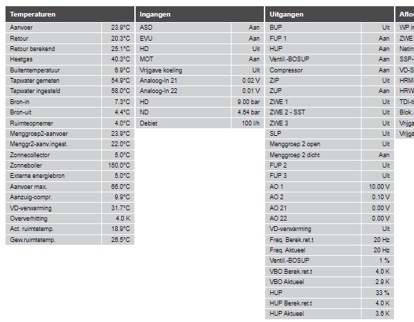

@bjp leuk dat je meedenkt. :) (Zeg ik vast ook voor @Hillberg haha).
Als ik het plaatje in deze post bekijk: Hillberg in "Water/water warmtepomp voor het verwarmen/koelen van je huis"
Dan denk ik: de retour temperatuur is fors lager dan de target retour temperatuur. Dus het lijkt niet het geval te zijn dat de CV pomp niet snel genoeg draait, want dan zou de retour temperatuur wel hoger zijn.. Mijn simpele interpretatie: de retour moet iets van 27 graden zijn (target), maar op de een of andere manier blijft de WP steeds maar op ca 22 graden hangen.
Pas als de retour gelijk is aan de target, en dan komt het huis nog steeds niet op temperatuur, dan kunnen we gaan kijken naar stooklijnen, flows, etc etc., maar eerst lijkt het toch alsof de warmtepomp op een andere manier wordt tegengehouden ergens door?

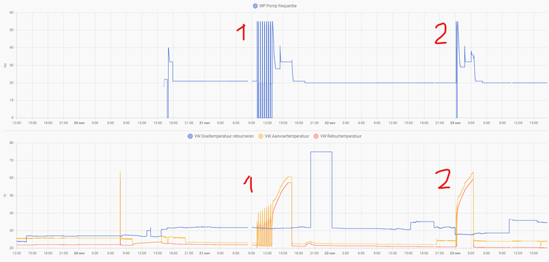

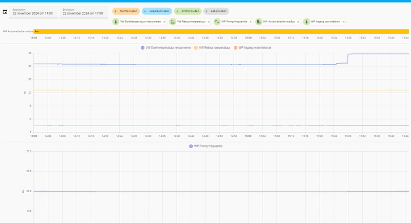

Iedereen dank voor het meedenken en reageren! Helpt mij om te snappen hoe de WP werkt en helpt bij de oplossing.

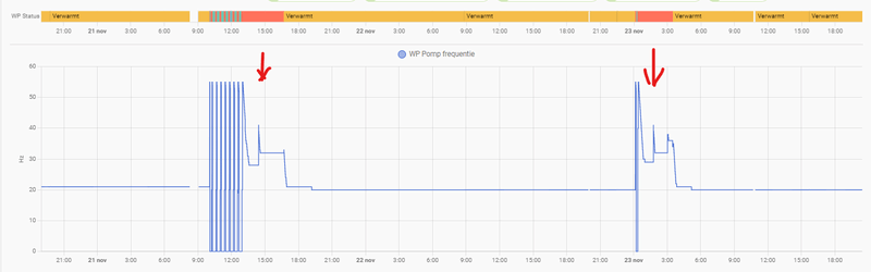

Ik heb zojuist de stooklijn verhoogt. Het effect is dan dat de Retour berekend (target temperature) omhoog gaat. Dat is precies de bedoeling.
Maar de Return temperature blijft onveranderd. De frequentie blijft op 22 hZ, het geleverde vermogen blijft gelijk. En de Debiet / flow blijft ook gelijk.
Afbeeldingslocatie: https://tweakers.net/i/Z54caibBfSg8shLKDUQsb3uLrAY=/800x/filters:strip_exif()/f/image/TGRdEX2YZARiwpphKNvmfk3e.png?f=fotoalbum_large
  • ChrisM
  • Laatst online: 11:06
bjp schreef op vrijdag 22 november 2024 @ 15:31:
zou er per ongeluk iets van vermogenbegrenzing op staan?
Ja, zat ik ook aan te denken.. maar waar je dat instelt op de WP? Geen idee. Heb overal gezocht, kan niet echt iets vinden. Ook niet echt verschil in de instellingen bij Hillberg en bij mij, zo op het eerste gezicht.
Hillberg schreef op vrijdag 22 november 2024 @ 15:53:
Ok.. ik had gehoopt dat de warmtepomp hiermee een schop onder z’n kont ging krijgen. Misschien dat dat iets zou doen.
Ander ding wat je nog kan proberen, is in de instellingen de RBE niet gebruiken bij ruimte opnemer. Gewoon geen kiezen. Kan je altijd weer terug zetten.
Bij mij zorgt de ruimte opnemer dat de instellingen veel ingewikkelder werden, dus die heb ik uit de connectie met de warmtepomp gehaald (hij hangt er nog wel en stuurt m’n vloerverwarming verdeler aan natuurlijk). Ook heb ik nooit de koeling aan de gang kunnen krijgen.
En.. de vraag van bjp: heb je een buffervat tussen je warmtepomp en vloerverwarming? Of is het rechtstreeks? (Foto’s helpen)

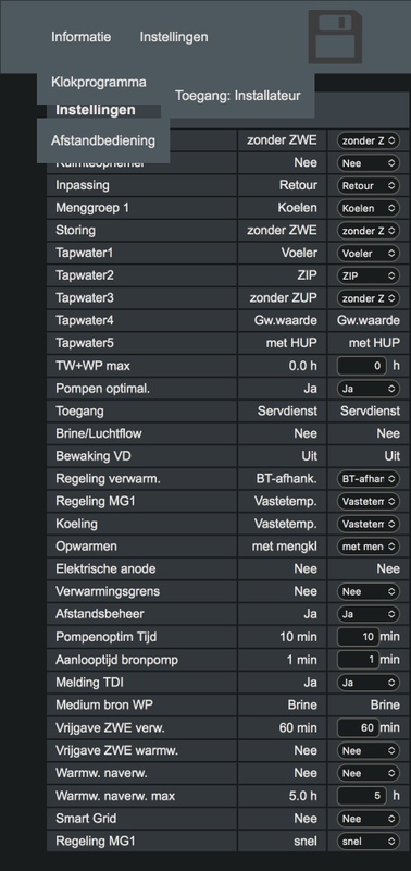

Hoe staan de systeeminstellingen bij @Hillberg ?
Je krijgt ze uitgebreid te zien (en aanpasbaar) als je eerst toegang krijgt als installateur (wachtwoord is 9445).
Bij mij staan ze zo (zoek de verschillen):

  • KC27
KC27
Ik ben met name benieuwd hoe bij @Hillberg de "Regeling verwarm." staat ingesteld.

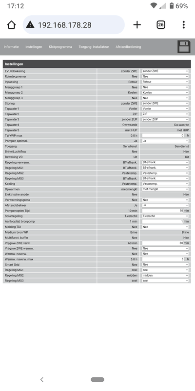

de verschillen zijn dat bij mij de setting als volgt is:
ruimteopnemer: RBE
Tapwater 4: Berekenen ret t
Opwarmen: zonder mengkl <-- vreemd
Aanlooptijd bronpomp: 3 min
Regelling MG2 : snel

de verschillen
Ruimteopnemer: RBE
Tapwater 4: Bereken ret t
Regeling MG1 : BT afhankelijk
opwarmen: zonder mengkl
aanlooptijd bronpomp: 3 min
Melding TDI: nee

Kun je de retour temp én de aanvoer temp van/naar de vloer in beeld brengen?
Als de warmtepomp de warmte niet kwijt kan, gaat hij niet harder werken. Volgens mij wil hij graag een delta t van 4 graden tussen aanvoer en retour.
Kun je de flow van het vloerverwarmingscircuit ergens zien en staan de groepen voldoende open? De flow die jij laat zien is waarschijnlijk van het broncircuit en dat wordt vanzelf hoger als de compressor harder gaat werken en meer warmte uit de bron gaat onttrekken (of de bron de benodigde warmte niet kan leveren). Maar als de warmtepomp zijn warmte toch niet kwijt kan, hoeft de flow van het broncircuit ook niet hoger te zijn.

Ter vergelijking, @Hillberg , bij mij zijn dit de waardes:
Vermogens begrenzing: uit
inverter: blokkade start en stop 0 hz (dus uit)
freq tw Automatisch
Warmwater normaal
E.zuinige pomp:
Afgiftesysteem: VLV
verwarming aansturing automatisch
verw. verm. max: 100%
rest gaat niet over verwarming
Je kan de aanvoer temperatuur ook zichtbaar maken in Home Assistant, zet die ook even in het grafiekje (naast de target en retour temperatuur), @Hillberg

  • wiljums
  • Laatst online: 25-11 11:29
Hillberg schreef op vrijdag 22 november 2024 @ 18:13:
de verschillen
Ruimteopnemer: RBE
Melding TDI: nee
Bij mij staat ook ingesteld: Opwarmen met mengkl

  • Hillberg
  • Registratie: April 2024
  • Laatst online: 06-07 09:24
ChrisM schreef op vrijdag 22 november 2024 @ 20:23:
Even inloggen via Instellingen - Datatoegang, en dan de code 9445 invoeren. Dan krijg je vermogensbeperking vast wel te zien.
Verder kan je in mijn post (boven die van jou) een aantal belangrijke waardes zien uit de menuutjes.
Trouwens, kan je in Home Assistant een grafiekje maken, met:
Aanvoer temperatuur
Retour temperatuur
Retour target temperatuur
De functie Vermogensbeperking is niet aanwezig. Wat ik zo lees in een Luxtronik handleiding is dat deze functie te maken heeft met de electrische aansluiting van de WP.
Ik zal morgen een grafiek posten

>Ik vermoed dat je pomp maar op 10% staat dan ofzo.
Hoe kan ik dat zien? Is dat het Debiet ? En is de HUP de pomp voor de vloerverwaming? Die staat nu op 34%
Retour is 20,5 graden. Retour berekend is 36,4 graden
Als ik de insteling E.zuinige pomp-> verwarming aansturen - op handmatig zet en de Verw. verm max op 100% komt er flow rond de 900 l/h. De temperatuur in de kamers gaat echter niet omhoog.

bjp schreef op zaterdag 23 november 2024 @ 10:40:
ik werd wakker met een idee: op wat staat de delta-T regeling tussen aanvoer en afvoer voor CV?
Dit bepaald hoe snel de CV-pomp draait. Indien een groot getal, gaan deze regelen richting laag debiet/flow (met dezelfde warmteproductie, heb je minder flow nodig als de delta-T groot is).
Bedoel je deze temperaturen?
Afbeeldingslocatie: https://tweakers.net/i/wYaUGvods7RmBtf2Y0-yUgpDYV4=/fit-in/4000x4000/filters:no_upscale():strip_exif()/f/image/DzFusceQZCfbKiJFTZTQKz04.png?f=user_large
  • bjp
  • Laatst online: 29-11 22:14
bjp
waarom staat er bij menggr2-ingestel. maar 22 graden? (mooi halverwege tussen aanvoer en retour).
8.3kW Oost-West PV en 7.7kWh thuisbatterij | WP EcoForest 1-6 PRO en dWTW | Stromer ST1 & ST3

bjp schreef op zaterdag 23 november 2024 @ 11:29:
Ik heb geen idee. Is dit de fabrieksinstelling? Of berekent de WP deze waarde? Kan dat worden aangepast en wat is dan het effect?

@Hillberg
Een rechtstreekse begrenzing op compressortoerental is daarbij nog niet aangetroffen. En het stemt ook niet overeen met de observatie dat 't ding er die ene keer dat de bron warmer was meteen voor ging.
Ik vind 't alleen vanuit de instellingen moeilijk verklaarbaar. De minimale brontemperatuur staat inderdaad hoog, maar dat dat 5 graden erboven al zo'n effect heeft.. Zit er wel 'n standaard firmware op, of is er wat bij geprogrammeerd voor dat grote project wat alleen de servicedienst kan zien? (Ik vind er op zich nl. wel wat voor te zeggen dat indien de brontemperatuur inzakt, de WP even wat geduld heeft totdat de pompen van de WKO dat weer rechtgezet hebben. Als die pompen er meteen fatsoenlijk de vaart in zouden zetten, zou dat een heel elegant systeem zijn geweest.)
En hoe zit 't trouwens met SWW; maakt hij dat ook op 'n slakkengangetje warm met slechts zo'n 22 Hz? (Wellicht al gezegd maar heb ik niet (meer) scherp.)

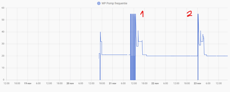

Ik heb even een grafiek geplaatst van de rotatie van de compressor. Die is altijd 20 Hz. Behalve:
op moment 1 toen er in een kort tijd veel fluctuatie was in de temperatuur van de het lauwwarm water van de WKOAfbeeldingslocatie: https://tweakers.net/i/PnbRkbo1ytjdburDqj7JunQWjvY=/800x/filters:strip_exif()/f/image/LAWi8OxD8cRQ22LlnhcYdGj9.png?f=fotoalbum_large. Zeer vermoedelijk was de energieleverancier bezig met de techniek in de WKO
Moment 2: dat was na een powerdown van de warmtepomp. Na opstarten gaat frequentie omhoog maar zakt binnen een paar minuten weer terug naar 20 Hz,
Omdat ik nog maar kort meet met Home Assistent heb ik geen data van de compressor van voor 20 november 18:00

@Hillberg Helder. Ik denk dat het meest zinnige om te proberen blijft om heel hard te klagen bij het team van de WKO.
Wil je toch nog zelf een duidelijker observatie, dan zou ik dus Medium Bron WP bekijken: staat dat op Water/Water? Dan eventjes op Brine zetten. En dan eerst te kijken of T-WQ Min inderdaad naar -9 C is gesprongen (niet blijft staan op die 'technische service ingestelde waarde' van 2,5 C) en zo ja wat de WP dan doet.
Maar, voor dat je dat doet: het lijkt me niet verantwoord 'm daar te laten staan - voor meer dan een pakweg een kwartiertje terwijl je zelf in de gaten houdt dat je bron-uit temperatuur niet hard onder nul knalt. Je wilt immers niet ook in jouw huis toch nog die wisselaar in de bron kapot vriezen. En als je de instelbare waarde vervolgens terug zet op Water/Water zou die afgeleide waarde wel 'ns op de 'default' van 3 C kunnen komen. Je hebt dan 0,5 graad opgeofferd aan het experiment.

@Vaevictis_ Heb jij wellicht een indruk hiervan? Z'n minimale brontemperatuur staat op 2,5 C, maar reeds bij 7,5 C draait de WP (om verder onduidelijke redenen) niet harder dan 22 Hz.
Jij hebt een AIT en had problemen met je bron, toch? Bij brine zou de minimale brontemperatuur standaard op -9 C staan. Herinner jij je hoe koud 't bij jou gegaan is en of de WP daarop reageerde door langzamer te gaan draaien?

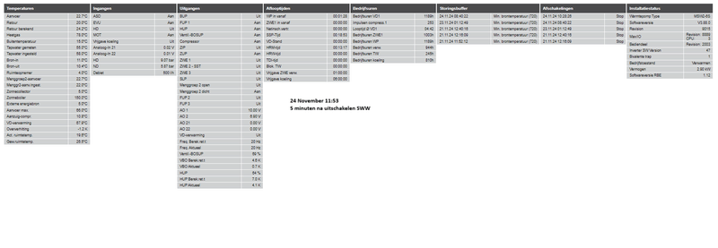

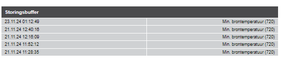

Deze info haal ik van de webserver van de WP. Vannacht dus weer een 720 error. Dat wil zeggen dat Bron-in temperatuur de drempelwaarde bereikt heeft.
Is er nog een andere foutenlog?
Afbeeldingslocatie: https://tweakers.net/i/QNvpBagWnazQEOk1N0oFGePJ-k8=/fit-in/4000x4000/filters:no_upscale():strip_exif()/f/image/kwadMUFdsbUqipkOia6oVPZh.png?f=user_large

Ik heb hier een grafiek met een aantal temperaturen en de frequentie van de compressor. De pieken bij 1 zijn verklaarbaar door fluctuaties in de temperatuur van de WKO bron-in.
Afbeeldingslocatie: https://tweakers.net/i/uM3qh3SV8hMkgo8hT7Y8wtvAfsA=/800x/filters:strip_exif()/f/image/1WKxKDUNRC3Uih83b5CRqTXj.png?f=fotoalbum_large

T-WQ min. = Minimum warmtebrontemperatuur (soms ook T-Bron min. genoem)
Instelling van de minimaal toelaatbare temperatuur bij de
warmtebron-uitgang van de warmtepomp.
Deze staat op 2,5 in je screenshot @Hillberg. Ik denk echt dat je het aan de bron kant moeten zoeken, ook aangezien er meer buren zijn die ook problemen ervaren...

Je hebt gelijk! Ik heb nog even goed gezocht. Op het moment dat de WP bezig is met verwarmen van het boilerwater SWW gaat de frequentie van de compressor omhoog.
Afbeeldingslocatie: https://tweakers.net/i/xVk6h6NNzZ2gKiT-aVmKkLkfnsc=/800x/filters:strip_exif()/f/image/O4xFNTOX9k0iGDP0eQLvvnRn.png?f=fotoalbum_large

Hillberg schreef op zondag 24 november 2024 @ 10:48:
Nog wat context:
als het SWW (boilerwater) wordt verwarmd door de WP draait de compressor op 55 Hz en geeft het een vermogen van rond de 4 kW.
Draait de WP op vloerverwarming dan is het vermogen zo rond de 2 kW en de frequentie 22 Hz,
Op de een of andere manier wil de compressor niet harder draaien in het verwarmingbedrijf. Terwijl er wel vraag is naar warmte voor de vloer.
Heb je al geprobeerd om die frequentieblokkering er af te halen? Vanuit de fabriek hebben ze die instelling niet aan staan.
[ Voor 8% gewijzigd door wiljums op 24-11-2024 11:35 ]

Hillberg schreef op zaterdag 23 november 2024 @ 17:50:
Post eens een grafiek van de Bron-in en Bron-uit temps. Klopt het moment van foutcode 720 met dat de minimaal ingestelde Bron-in temp wordt bereikt?

Weer wat nieuwe info: ik heb zojuist een Infrarood meter kunnen lenen.
Toen de WP in de stand 'SWW stond' draaide de compressor rond de 30 Hz.
De flowmeters van de verdeler in de huiskamer stonden op nul. De IR meter gaf bij de buis van de aanvoer een temperatuur van tussen de 19,5 en 19,8 graden.
Daarna heb ik verwarming SWW uitgezet. De pomp in de WP hoor ik dan aanslaan.
Als ik daar met de IR meter de verdeler meet, meet ik 23,2 graden. En de flowmeters van de verdeler staan rond de 1 tot 1,5 liter per minuut.
Debiet staan nu op 500 l/h en de HUP (de pomp van de vloerverwarming draait op 64 %
Afbeeldingslocatie: https://tweakers.net/i/ksq6dKCYXiFUxfoIzuSqUWFh3zE=/800x/filters:strip_exif()/f/image/eOp1KuGNokqvAUQOqXEVZVtB.png?f=fotoalbum_large

  • Hillberg
wiljums schreef op zondag 24 november 2024 @ 11:44:
Hoe lang heb je deze instelling op handmatig+100% gehad? En heb je toen gekeken of er verandering kwam in compressorfrequentie en aanvoer/retourtemp?
De instellling heb ik paar keer gewisseld tussen automatisch en handmatig+100%. Ik zag geen effect in compressorfrequentie en aanvoer/retour temperatuur.
Enige verschil is het Debiet.

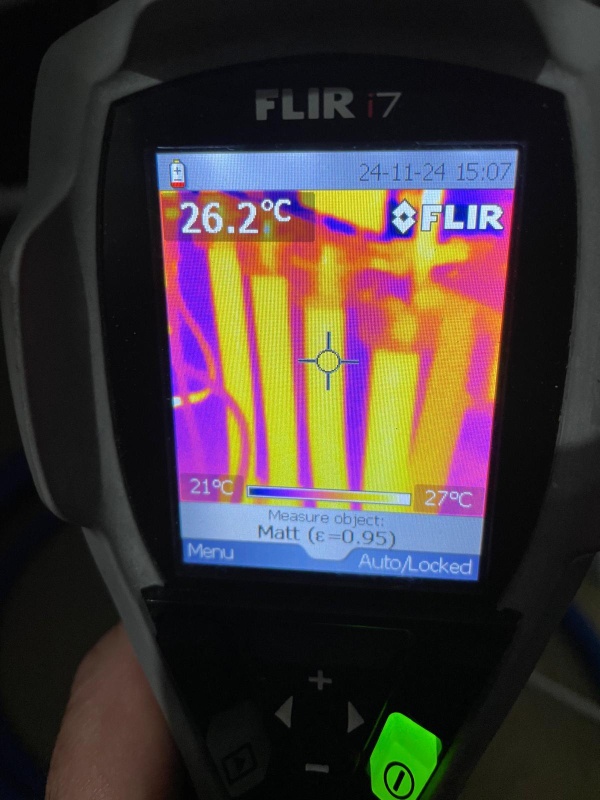

IR beeld van de verdelers op de tweede etage.
26,2 graden voor het water dat de verdeler ingaat lijkt mij toch in orde?
wat opvalt is dat de temperatuur van de themische motor die kraan van de lus open of dichtzet op 34,5 graden staat. Is dat de temperatuur van de wax in deze motor?
Afbeeldingslocatie: https://tweakers.net/i/pHeiI0sGWCKgTzg9U2I12so10Vs=/x800/filters:strip_icc():strip_exif()/f/image/12wP0WDlEM6Vutm6YXYwgZaN.jpg?f=fotoalbum_large
  • Gwaihir
Gwaihir
Hillberg schreef op zaterdag 23 november 2024 @ 20:19:
Welke mogelijkheden heeft een energieleverancier die eigenaar is van een collectieve WKO met ik gok rond de 400 woningen aangesloten om de temperatuur van het water dat de WKO bron verlaat te verhogen?
Staan in het technische gebouw ergens in de wijk naast pompen die het grondwater naar boven pompen en dan de leidingen in de straat inpompen ook compressoren die de temperatuur verhogen?
Dat kan, wie zal 't zeggen. Gebruik van warmtepompen om een stadsverwarming (deels) op de gewenste temperatuur te brengen gebeurt zeker, meer en meer.
Maar eh.. temperatuur verhogen? Die 14 graden die die lus in gaat, zou voor jou toch ook prima zijn? Als ze in diezelfde lus dat water van 14 graden zo hard doorpompen dat het bij jou nog pakweg 12 graden is, dan zit je ook helemaal goed, toch? (En zij helemaal op 't contract.)
Alles begint er op te wijzen dat de Bron-in temperatuur te laag is,
Ja, daar was ik dus volledig in mee, tot je begon te posten dat je er voor SWW wel degelijk 4kW uit krijgt, zonder problemen.
In je grafieken zie ik dat nog niet zo goed - dat is toch nog steeds degene waar (ook) met de WKO gerommeld werd? Kun je in de recentere logging terugzien of dit 4kW (bij 30Hz?) verhaal inderdaad klopt, en voor hoe lang dat loopt dan?
Zoals velen hier al aandragen: zo'n WP zelf draait z'n hand normaal gesproken niet om voor een brontemperatuur van 7,5 graad. Er komen hier wel Itho WPs langs met water in de bron (geen brine) en daarom een minimale brontemperatuur van 5 C, maar die doen het dan tot 5 C ook gewoon voluit (zijn ook AAN/UIT, trouwens). Het is dus sowieso de combinatie met de bijzondere bron die de hoofdbrekens oplevert.
Verder:
- kon je nog iets met die Zonneboiler van 150 C?
- kun je inderdaad de druk in CV- en broncircuit bekijken?
- zit bron-in en bron-uit temp inmiddels in je logging?
  • Gwaihir
Gwaihir
Hillberg schreef op zondag 24 november 2024 @ 14:17:
Ook dat is normaal. Elke thermische lusmotor die actief is, gebruikt doorlopend 1 - 5 W om in z'n actieve stand te blijven. Dat ding wordt dus warm van binnen. (Hoeveel het is, is afhankelijk van het model, normaliter 1 - 2 W, voor een ernstig budget model kan het oplopen tot 5W.)
Ik vind dit trouwens wel een 'helaas'. Het is mijn beeld dat (te vaak) gedachteloos alle groepen met die dingen worden uitgevoerd, dus ook de groepen die vrijwel altijd open staan. Wat dan op z'n minst nog verbetering zou zijn, is als die NO (normally open) exemplaren zouden krijgen i.p.v. NC (normally closed); dan gebruiken ze alleen stroom op dat uitzonderlijke moment dat ze dicht zitten.

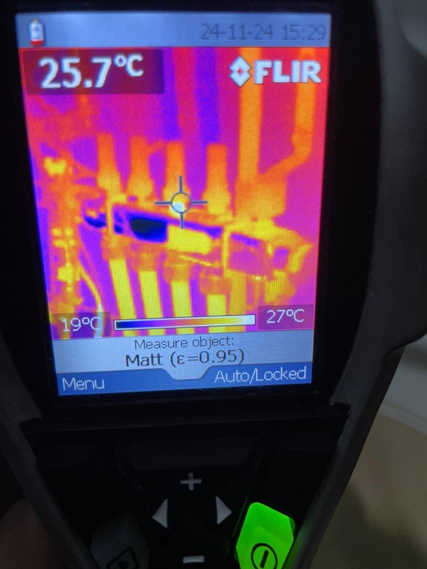

IR beeld van de verdeler op de 2e etage. Deze staat naast de WP,
Onder in beeld de 4 aanvoer leidingen van het water. Vier lussen onder de vloer
invoer temperatuur van links naar rechts
25,1 24,7 24, 24,8
De retour temp van leidingen aan de bovenkant van de verdeler van links naar rechts
21,8 21,3 21,3 23,7
Opvallend is dat van de meest rechter lus de retour maar 1 graad lager is dan de invoer
De thermische motors heb ik verwijderd,
Afbeeldingslocatie: https://tweakers.net/i/hwQ6A9KFaaN6HR0MsdKZoi-5bAM=/x800/filters:strip_icc():strip_exif()/f/image/9LRj9VFY3wYpT07MQq2jnQqp.jpg?f=fotoalbum_large
[ Voor 11% gewijzigd door Hillberg op 24-11-2024 14:35 ]

  • Flexiilex
  • Laatst online: 22-11 22:48
Hillberg schreef op zondag 24 november 2024 @ 14:00:
Oplevering van de woningen was maart en april 2024. Nog een complicatie is dat de aannemer die de woningen heeft gebouwd niet betrokken is geweest bij de installatie van de warmtepomp. De demarcatiegrens zijn de verdelers van de vloerverwarming. De WP en de boiler zijn geinstalleerd door een aannemer van de energiemaatschappij.
De aannemer houdt zijn handen af van de oplossing. De aannemer heeft wel in de documentatie die we bij de koop kregen aangegeven dat de woonkamer en slaapkamers bij -10 buitentemperatuur een binnentemperatuur van minstens 22 graden moeten hebben.
Ik ga maandag iedere partij (en hier namen noemen kan altijd nog) dringend verzoeken in een hok te gaan zitten en dit op te lossen
Je hebt de woning bij de aannemer gekocht, die is ten alle tijden verantwoordelijk hiervoor. Had je iets van woningborg? Ik zou meer richting de aannemer gaan dreigen, helaas kan t blijkbaar niet normaal.
Dat de aannemer het uitbesteed of whatever is zijn probleem, zeker niet die van jou. Dus, woningborg of een andere instantie inschakelen die hierbij desnoods kan helpen. Vaak is WoningBorg namelijk wel hierin betrokken.
Precies t zelfs hier gehad maar na aantoonbaar bewijs dat het niet warm werd (IR camera enz) zijn ze toch in actie gekomen.
Nog wat context:
In SWW modus maakt de WP veel minder gebruik van warmte uit de bron en doet de compressor het meeste werk. Bij mij blijft het debiet van broncircuit tijdens SWW ook rond de 100-150 l/uur terwijl de compressor gaandeweg meer toeren gaat maken.
De 4kW haalt hij dus vooral uit het stopcontact met COP van 3 a 4.
13420 Wp 44x JA Solar / GW15KN-DT PVOutput - AIT SWCV92K3 W/W warmtepomp

Hillberg schreef op zondag 24 november 2024 @ 14:34:
25,1 24,7 24, 24,8
Met een aanvoer van 25 gr stijgt de binnentemperatuur niet naar 21/22? Of houdt hij dit niet lang vol?
