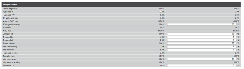

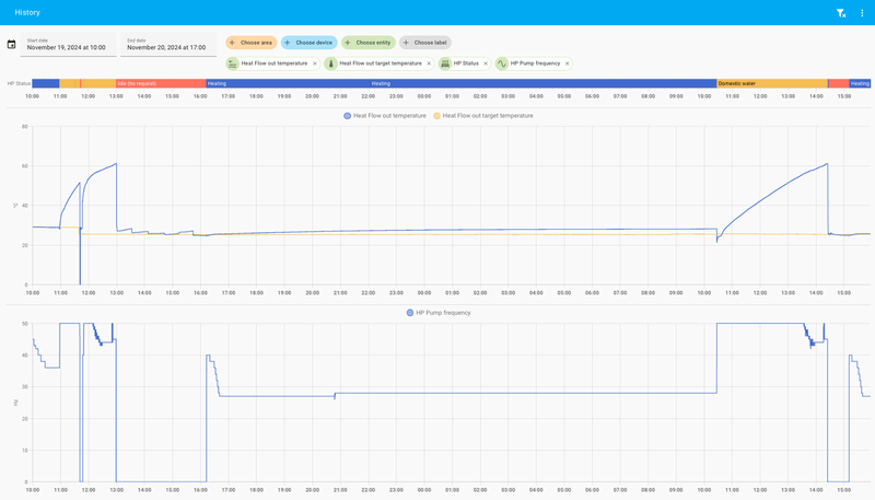

Ik ben ook gebruiker van Alpha Home icm een Alpha Innotec LWD70A/RX (Luxtronic 2.0). Volgens AdGuard pingen de Control Box en de Gateway gezamelijk bijna 17.000x per dag naar <ping.heatapp.de>. Als ik deze URL blokkeer is Alpha Home niet meer remote/mobiel bereikbaar. De Control Box en Gateway hebben allebei firmwareversie 2.2.39533.
Mijn installateur weet van toeten nog blazen. Ik heb contact gehad met Nathan die de vraag weer uitgezet hebben bij AIT; die geven aan met een update te komen maar dat is al ruim een jaar geleden. Ik heb contact gezocht met ebV Elektonik, de maker van Heatapp die OEM leverancier is van AIT. Zij erkennen het probleem, hebben al ruim een jaar een nieuwe firmware versie beschikbaar, maar deze moet nog worden vertaald naar een AIT/Alpha Home variant.
Zijn er hier lotgenoten of Tweakers die hier een workaround (andere firmware?) of oplossing voor hebben?
@r0el is dat erg, 17.000x per dag? da's om de 5 seconden ongeveer.
8.3kW Oost-West PV en 7.7kWh thuisbatterij | WP EcoForest 1-6 PRO en dWTW | Stromer ST1 & ST3
Erg? Nee, nodig? Lijkt me ook van nietbjp schreef op woensdag 30 oktober 2024 @ 10:09:
Klopt, maar 'boeien'? De eventueel vervelende belasting ontstaat aan de zijde van heatapp.de, toch? Kunnen zij de voortgang een schop geven wanneer die firmware update hen niet snel genoeg gaat.r0el schreef op woensdag 30 oktober 2024 @ 10:16:

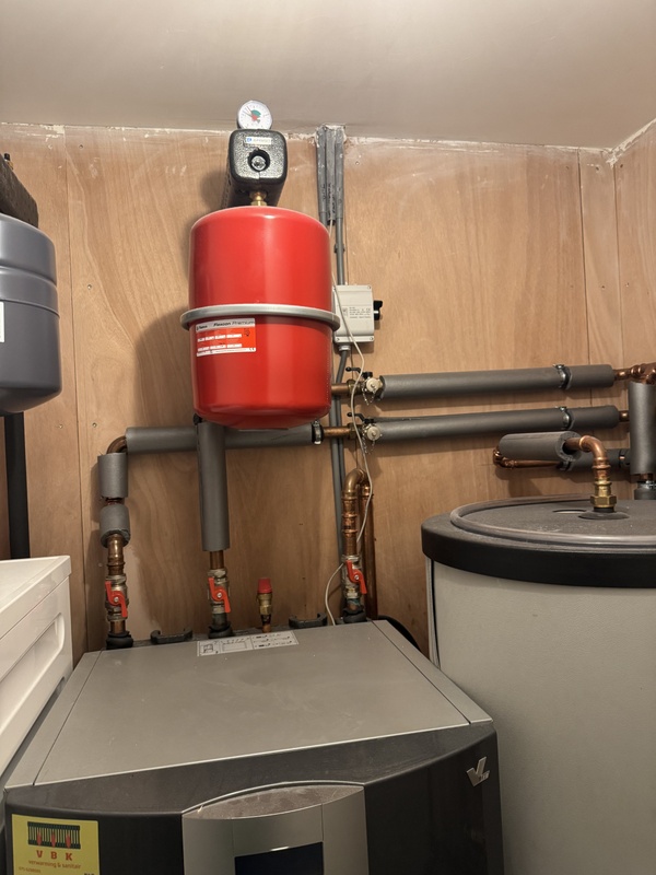

Allen, dank. Ik heb vloerverwarming tot 2 verdiepingen omhoog. M’n installateur zegt dat ik richting de 2 bar moet gaan. Ik ga de warmtevraag op de WP uitzetten, en dan een Gardena koppeling op het kraantje zetten op de leidingen in het cv systeem (in de foto net naast/onder het rode expansie vat), zorgen dat m’n waterslang luchtvrij is en dan vullen tot 1,8-2,0 bar.
Wist hij ook te vertellen waarom? Boven de 1bar is prima.ChrisM schreef op donderdag 31 oktober 2024 @ 14:45:
Belangrijkste reden: omdat ik zo’n 7m omhoog ga, en je per ca 10m omhoog, 1 bar kwijt raakt. Daarom wel goed om (flink) boven de 1 bar te zitten. Optimaal, volgens hem, is 1,5-2,0 bar.bbbrumbrum schreef op donderdag 31 oktober 2024 @ 18:54:
Niet mee eens?
Als je vat beneden zit dan inderdaad 1,5 á 2 bar. Heb je ook een 'vat voor beneden'. Die hebben een hogere voordruk.ChrisM schreef op donderdag 31 oktober 2024 @ 20:32:

Poeh… geen idee. Hoe kan ik dat zien?The Lord schreef op vrijdag 1 november 2024 @ 12:37:
Het is allemaal niet om je druk* over te maken, want 1,5-2,0 bar is allemaal prima.ChrisM schreef op donderdag 31 oktober 2024 @ 20:32:
Niet mee eens?
Maar, niet helemaal mee eens, nee.
Zeven meter omhoog acht ik volkomen doorsnee en daarvoor heb je dus 0,7 bar druk nodig. (Het is overdruk, eigenlijk, dus bovenop de luchtdruk van 1 bar. Maar we meten altijd de overdruk, voor CV-systemen.) Vandaar dat ik zei bijvullen aan te raden bij 0,8 en hij kennelijk (afgerond) roept dat te doen bij 1 bar.
Er gebeurt ook niet veel, mocht bovenin je systeem de druk toch lager worden. In het ergste geval ga je wat extra geluid horen daar boven en zou je er dan per ongeluk wat lucht in kunnen laten, met een handmatige ontluchter, denkende dat het ontlucht moet worden.
Voor je eigen systeem, als het niet lekt en ook z'n lucht al kwijt is, is 1,5 bar dan echt wel zat. Ik zeg dan bewust je eigen systeem: een installateur zal geneigd zijn dat wat eerder al en wat verder te doen, want hij wil er zeker niet voor terug hoeven komen.
Anderzijds heb ik er wat nauwkeuriger over na mogen denken, omdat het overdrukventiel hier op z'n Duits 2,5 bar is, waar in Nederland 3,0 bar gebruikelijk is. Ik heb dus wat minder marge naar boven. En ik stook soms een flink aantal liters flink heet op. (Reden voor beide: een CV-haard in het systeem, van Duitse makelij.)
(*Pun intented)

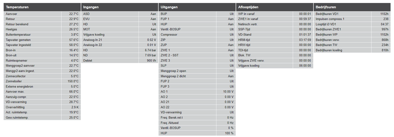

Heb je wat data voor ons om naar te kijken? Zit de warmtepomp verbonden aan je netwerk, dan kan je inloggen op het IP van je warmtepomp (wachtwoord 999999) en een screenshot maken van de informatie daar.Hillberg schreef op woensdag 20 november 2024 @ 08:36:
Ik krijg de temperatuur in de woning niet hoger dan 21 graden terwijl de thermostaat op 25 graden staat. Wat zouden de oorzaken kunnen zijn? Warmtepomp is een Alpha Innotec , bron is een collectieve WKO. Bron in temperatuur ligt rond de 7,5 graden. Contracttemperatuur is 10 graden.
Andere woningen in de straat zelfde probleem. De temperatuur van het boilerwater bereikt wel de gevraagde 58 graden.
Gebruik je Home Assistant, dan raad ik je van harte aan om de luxtronik2 integratie van BenPru te installeren (https://github.com/BenPru/luxtronik), daarmee kan je veel zaken inzichtelijk maken. En daar kunnen we (ze) hier in dit topic je beter helpen.
Nu is het heel erg gissen: stooklijn, flow, capaciteit, iets anders.

Dat is een goede. Een van de buren heeft de ZWE ingeschakeld (het electrisch element). De flow is dan 1500-1600 liter per uur. Als de WP op de WKO bron draait is de flow(debiet) bij mij maximaal 200 l/uur wanneer de bedrijfsmode verwarming van de vloer is.bjp schreef op woensdag 20 november 2024 @ 09:47:

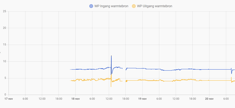

Waar zie je die flow metingen (200l/uur) ?

De ZWE heb ik vandaag ingeschakeld om te zien of het debiet omhoog gaat. En dat is het geval. Van 200 l/h wanneer de WKO wordt gebruikt naar 1000 l/h wanneer de ZWE wordt ingeschakeld.
Ik lees de Debiet (VW Meter warmtebrondebiet in Home Assistant) uit via de ingebouwde webserver van de WP. En leg de waarden in de tijd vast met Home Assistant.

Dit is de status van 1 minuut geleden. Ik heb de ZWE ingeschakeld om te zien wat effect is op de Debiet en op de retourtemperatuurChrisM schreef op woensdag 20 november 2024 @ 09:54:

Qua debiet: die van mij staat, zonder elektrisch element, bij het verwarmen van het huis altijd rond de 500 l/h.
Wat heb je als stooklijnen ingevuld? Heat - Heating curve 1 en heating curve 2 in Luxtronik.
Is je flow altijd 200 l/h tijdens het verwarmen van het huis? Misschien even een screenshotje van de history graph in Home Assistant, over een iets langere periode (weekje? 10 dagen?), incl. de HP Status (kunnen we zien of hij aan het DHW, Heating of Idle is).

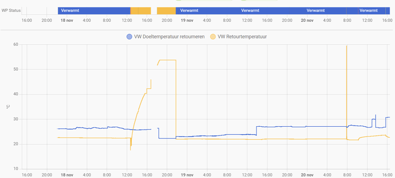

Ik zie in de Luxtronik VW Verwarmingscurve 1. De grafiek is een rechte lijn van 30 graden over de 3 dagen dat ik nu met HA aan het meten ben.ChrisM schreef op woensdag 20 november 2024 @ 11:44:

De VW Verwarmingscurve 2 is een rechte lijn van 18 graden
De flow is wanneer de WP op de WKO draait meestal 200 l/h. Soms zakt dit terug voor korte periodes naar 100 l/h. Ik kan niet verder terug dan drie dagen, het moment dat ik ben gaan meten met HA.

Curve 1 = 30 graden, curve 2 = 18 graden?
Ik zou die 18 graden wat omhoog krikken.

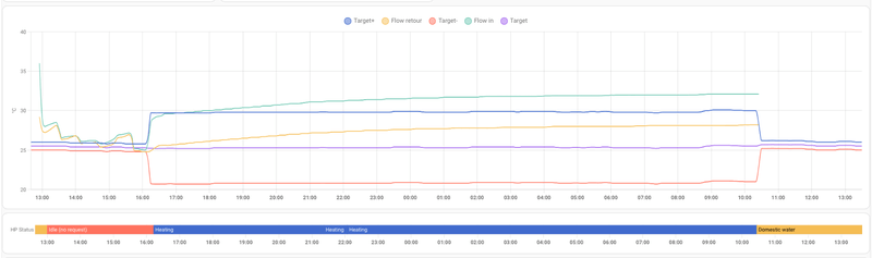

Ja, dat is DHW. Was even in de warm, omdat je zei dat de WP altijd op Vloerverwarming staat..
Maar goed, ik vind het interessant om dit soort plaatjes te maken om te begrijpen hoe de warmptepomp werkt (wanneer ie aan gaat en uitgaat):

Je ziet de retour uit de warmtepomp (Flow retour, Heat Flow out temperature in Home Assistant/Luxtronik2). Die gaat "aan" als hij de target temperature (Heat flow out target temperature) - hysteresis (Heat Hysteresis heating) bereikt. Dan gaat de warmtepomp verwarmen, totdat hij de target temperature + hysteresis bereikt. En dan gaat ie weer uit, koelt de retour temperature heel langzaam af, totdat ie weer target temperature - hysteresis heeft bereikt. Etc. etc.
Ik heb een sensor gemaakt die target - hysteresis en target + hysteresis laat zien (target- en target+ in mijn grafiekje). Dan kan ik namelijk een beetje in de gaten houden hoe lang een run is, en waarom ie uit gaat enzo.
Probeer dat grafiekje eens te maken (en ook te delen hier!
). Ter lering en vermaak.
(Je ziet in mijn grafiek iets gebeuren, dat ik zelf doe: als mijn warmtepomp aan gaat, dan gaat de hysteresis van 0.5 naar 4.5 (daarom die grote sprong van Target+ als Heating aan gaat), maar dat is iets specifieks voor mijn huis.)

Dit soort plaatjes hebben mij wel echt geleerd om de warmtepomp in mijn huis beter te begrijpen.

@Hillberg maak eens een screenshotje van de history zoals deze:
/f/image/KHI3Wol13Q6GEBjQzGFFV1ga.png?f=fotoalbum_large)
Dus met Heat flow out temperature, heat flow out target temperature, HP status en HP Pump frequency.
Je geeft mij eigenlijk net te weinig info om echt te begrijpen wat er aan de hand is.

hij overstijgt zijn "heat flow out target temperatuur", en de absolute waarde lijkt ... 25 graden? (om 7:00 bijvoorbeeld).
Dus het warmste water dat richting je vloer gaat is ... 25 graden (wss niets met je thermostaat te maken, waar je ook 25 graden instelt). Dit komt uit de stookcurve.
Je vloer zou dan op zijn best 25 graden worden, wat verwarming zou opleveren. Om +/-11:40 (de links) zie je de targettemperatuur lager worden.
De warmtepomp staat constant te draaien om de vloer te verwarmen
Ah, dit is wel interessant...Hillberg schreef op woensdag 20 november 2024 @ 16:35:
Ik heb Home Assistant nog maar een dag of drie draaien dus verder terug in de tijd gaat niet. De pomp frequentie was nog niet als sensor ingeschakeld dus geen historie daarvan. Die staat momenteel op 22 Hz.
Ik zou verwachten, aangezien de doeltemperatuur best hoog staat (t.o.v. de retour temperatuur), dat de warmtepomp wat harder zou gaan werken, om meer in de buurt van de doeltemperatuur kan komen (en dan gaat er warmer water door de vloerverwarming heen en warmt je woning dus ook meer op). Ook aangezien je pomp op maar 22hz werkt, lijkt alsof hij heel zachtjes staat te pruttelen. Waarom hij niet wat harder aan het werk gaat, geen idee (op dit moment)...
Ben benieuwd wat een paar van de experts hier er van gaan zeggen.
Ik zou zeker niet zeggen dat je het elektrisch element hiervoor nodig hebt, want je warmtepomp (als hij steeds rond de 22hz staat te pruttelen) heeft nog capaciteit genoeg om wat warmer te draaien. Aanpassingen aan de stooklijn zijn ook niet nodig (voor nu), want daarmee beïnvloed je de target temperatuur, en die staat al hoog. M.a.w.: eerst moet je de retour temperatuur omhoog krijgen.
Zo op het eerste gezicht, zou ik ook niet zeggen dat het aan de flow ligt.. dat is pas een probleem voor later om te fine-tunen. De warmtepomp moet toch echt eerst het water warmer maken, denk ik.

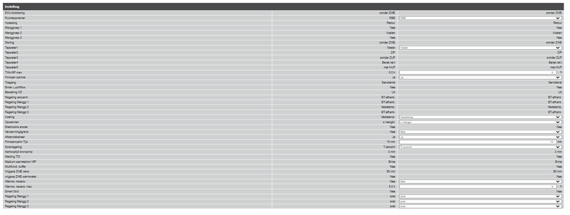

@Hillberg Wil je ook eens een screenshot maken van je warmtepomp instellingen, en dan niet de pagina Informatie, maar de pagina Instellingen.

De bedrijfsmodes staan op automatisch.ChrisM schreef op woensdag 20 november 2024 @ 16:39:
/f/image/7JdQnVYw2zg89ttLcS9DIASy.png?f=fotoalbum_large)

Dan moet je echt gaan kijken hoe je de warmtepomp harder kan later werken, lijkt me. Dat probleem heb ik nog niet gehad (bij mij werkt ie altijd te hard

Oh, @Hillberg , wat zijn de waardes van Heat source input en output (in de home assistant integratie, device HP (WP, warmtepomp, weet niet zeker wat de vertaling in Nederlands is).
Dit is de temperatuur van het brine vloeistof in de grond bron.
(Hoe hoger de input is, hoe beter. Bij mij staat ie op 12.1 graden). Ook interessant om die over wat langere termijn te bekijken.
hi all, hier een Alpha Innotec SWCV 92K3 met rbe in de woonkamer (20,5) en uponor smatrix met regelaars in de overige leefruimtes.
In woonkamer (1e verdieping) is temperatuur OK, en is 20,5. Maar op BG (slaapakmers is het 22 graden (met regelaar op 21) en op de 2e verdieping is het 18,5 (max...) met regelaar oook op 21.. Ik zoek even advies nu ik met de stooklijnen begonnen ben (nu totaal +2 (van 33->35 / -20) bij 18/18. Maar Izit daar wel het antwoord in...
De bron-in temperatuur (dat is van het water in het intere circuit tussen de wamtewisselaar en de warmtepomp) is al weken net onder de 8 graden. Lager dan de contracttemperatuur van 10 graden. Dat was voor mij de reden om deze temperatuur te gaan loggen. De grond bron is een collectieve WKO waar nu een paar honderd woningen gebruik van makenChrisM schreef op woensdag 20 november 2024 @ 18:07:
De bron-uit is rond de 4.1 graden

Wat mij vreemd lijkt is dat de pomp frequency bij mij vrijwel constant op 22 Hz draait. Bij iemand anders in de straat, met hetzelfde huis, zelfde warmtepomp is dit 37 Hz.ChrisM schreef op woensdag 20 november 2024 @ 18:40:
Wat je dan ook ziet is de frequentie van de pomp. De frequentie waar de pomp op draait is gerelateerd aan de bron-in temperatuur. Hoe hoger de temperatuur, hoe hoger de frequentie.
Het lijkt wel of de logica van de WP zo is, dat bij een lage Bron in (rond de 7,5 graad) het voor de pomp geen zin heeft om hard te draaien
