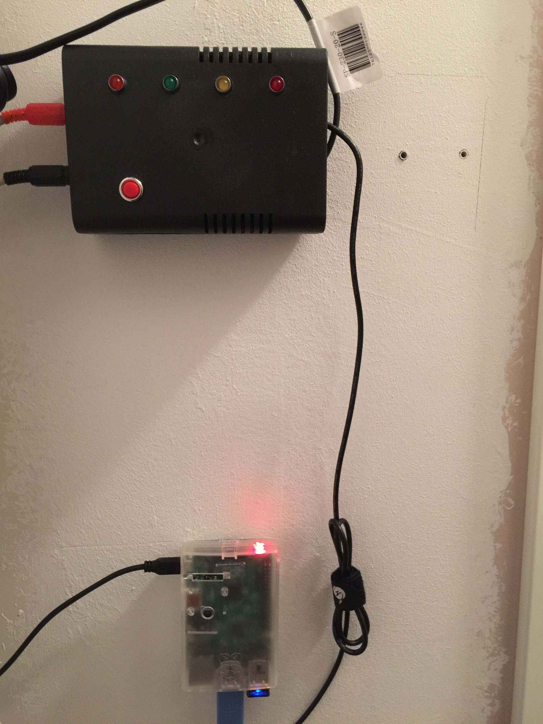

Ik lees al een tijdje mee in dit topic en heb inmiddels ook zelf een OTGW geïnstalleerd.
otgw-naast-cv

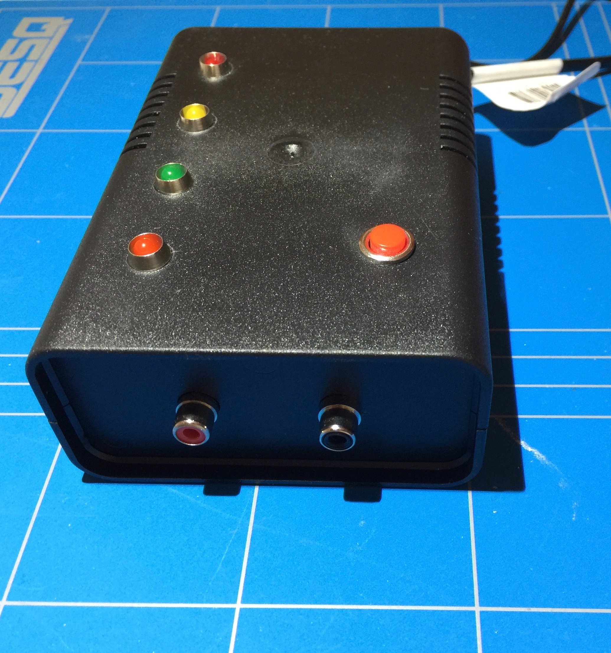

Ik heb de gateway een beetje getweaked met een reset button en wat leds.
otgw-boven
Daarnaast heb ik RCA connectors gebruikt aan de zijkant van de behuizing voor de aansluiting van de CV en thermostaat. Hierdoor kan ik gemakkelijk de gateway van de muur halen, mocht dat nodig zijn. En met een simpel RCA koppelstukje zijn de CV en thermostaat ook makkelijk weer direct aan elkaar aan te sluiten.

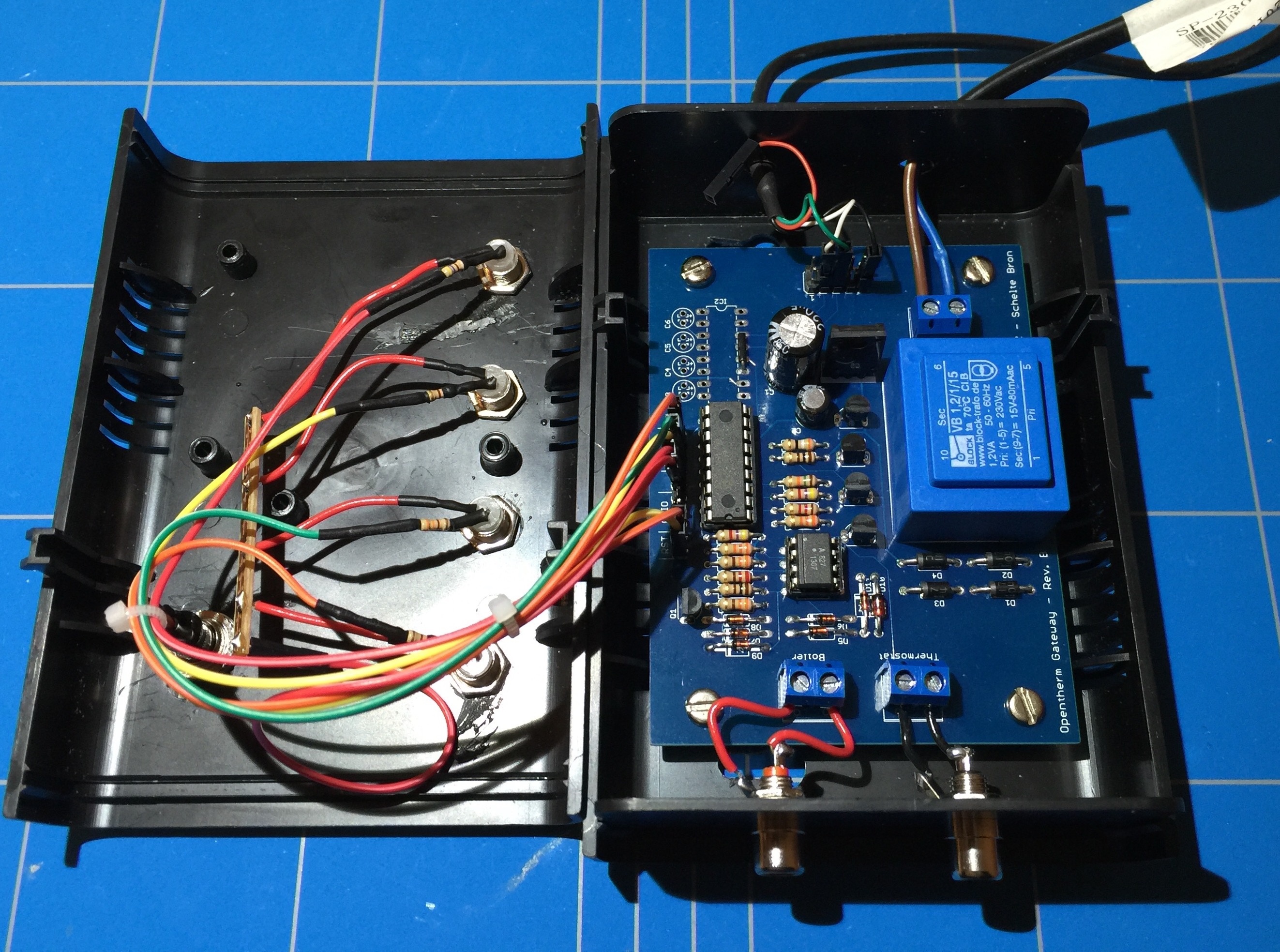

En zo ziet het er aan de binnenkant uit.

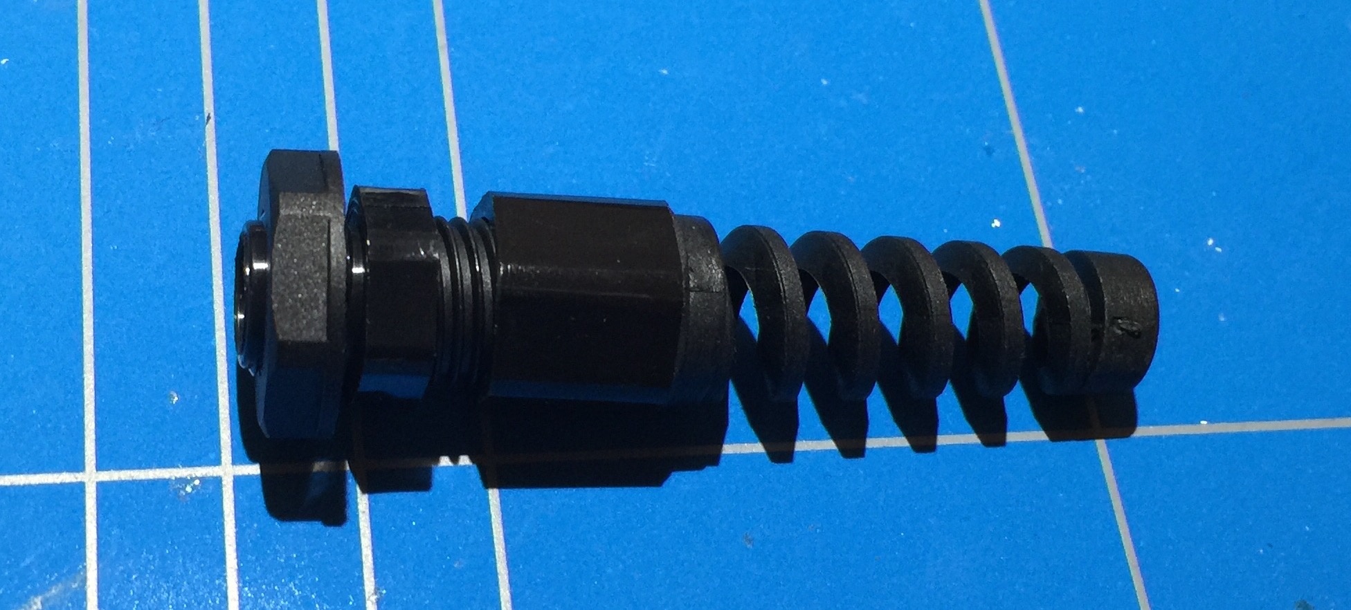

Ziet er goed uit! Slim bedacht ook met die RCA-connectors. Zou alleen in je 230V-kabel (en USB-kabel?) nog even een knoop leggen nadat hij in het doosje binnenkomt. Dan heb je gelijk trekontlasting gecreëerd, is wat veiliger.

De trekontlasting moet ik nog doen.
Ik had wel iets liggen:
trekontlasting
maar dat is toch net een beetje te grof.
Moet nog opzoek naar een wat kleinere wartel.

fenris schreef op vrijdag 05 februari 2016 @ 23:07:
Helaas geeft mijn CV (een Intergas Kombi Kompakt HRE 36/30) geen retour temperatuur terug. Heb al geprobeerd om het te forceren door een AA=28 commando te geven, maar helaas.
De DS18B20 wil ik nu als alternatief gaan gebruiken voor in elk geval de retour temp. De aanvoer temp. zie ik wel netjes binnenkomen.
Ik heb dezelfde ketel en ervaring met de return temperatuur. Dat dit niet werkt staat trouwens ook in de equipement matrix van Schelte. Mocht je positieve ervaring hebben met de DS18B20 hoor ik dat graag!
We hebben nog meer overeenkomsten :) Ik gebruik ook RCA connectoren, dat heeft me eens goed geholpen toen deze vastliep en ik voor mijn werk in het buitenland zat. De communciatie met de thermostaat was weggevallen en een (power) reset gaf geen verbetering. Het was toen relatief eenvoudig om uit te leggen dat ze de M/F connector konden koppelen om de OTGW buitenspel te zetten. Na het eenmalig vastlopen heb ik de OTGW nogmaals nagelopen en sindsdien het probleem niet meer gehad.
