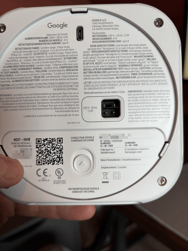

Hallo allemaal, ik heb al een paar jaar een Google Nest rookmelder en wil hem nu eindelijk op netstroom aansluiten in plaats van op batterijen te laten werken. Weet iemand welk type stekker daarvoor nodig is en waar ik er een kan kopen?
Ik heb dezelfde connector in de handleiding gevonden, maar daar staat alleen "230 V draadconnector" en verder niet veel.
Afbeeldingslocatie: https://tweakers.net/i/d-CqIewnY8H8GNr473P0HOCvAW4=/x800/filters:strip_exif()/f/image/DEGWDW6e9WshD1yDJZy1xPP0.png?f=fotoalbum_large
  • boyette
  • Laatst online: 14-08 09:15
carefree7 schreef op dinsdag 17 februari 2026 @ 09:47:
je kan gewoon die microusb poort daarvoor gebruiken ook
  • R.G
  • Laatst online: 30-10 23:14
R.G
boyette schreef op dinsdag 17 februari 2026 @ 10:05:
Weet je zeker?
  • boyette
Ja doe ik zelf ook bij 1 melder al jaren
