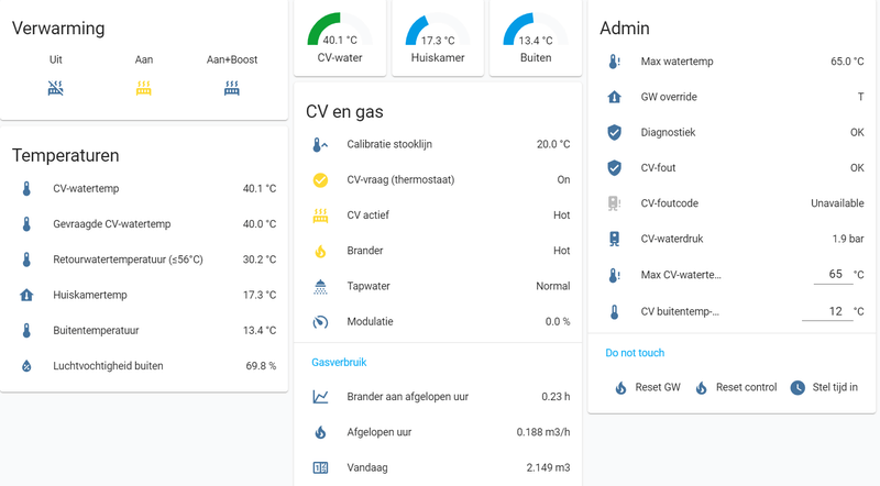

Wat voor commando's geef je bijvoorbeeld? Heb je nog iets bijzonders ingesteld op de thermostaat? Ik zou graag via de OTGW het room setpoint van mijn Honeywell Chronotherm Touch Modulation willen instellen, maar die trekt zich daar niets van aan. Na enkele seconden springt hij terug naar het setpoint dat door het dagprogramma bepaald wordt.
De Touch Modulation is natuurlijk niet de Modulation, maar deze zou dat toch ook moeten kunnen lijkt me. Heb al meerdere opties in het installatiemenu geprobeerd maar nog geen succes.
Ik heb om precies te zijn de Vision Modulation. Ik dacht (van OTGW-website) dat die vrijwel hetzelfde functioneert. Inderdaad neemt de thermostaat zijn eigen programma als leidend. Dat ie binnen een paar seconden terugspringt, herken ik niet. Let wel op dat deze thermostaten alleen room setpoints in hele graden accepteren! Misschien is dat het probleem?
Verder heb ik het programma van de thermostaat zelf uitgeschakeld, ik heb hem op 'Temp continu' gezet. Vervolgens stuur ik de room setpoint met een automatisering in Home assistant (afhankelijk van binnentemp, buitentemp, aan-/afwezigheid, dag/tijd). De thermostaat volgt dit braaf.
Verder stook ik weersafhankelijk. Ik voed de thermostaat dus met een buitentemperatuur, eentje van een RIVM-luchtmeetnetstation hier een paar honderd meter vandaan (weerstation via API buienradar kan ook). Die buitentemp wordt dan ook netjes in display thermostaat weergegeven en bepaalt de stooklijn.
Verder respecteert de Chronoterm mijn maximum watertemp niet. Dus heb ik een HA-automation die de watertemp overrulet richting ketel, als de thermostaat er met z'n stooklijn boven stuurt.
Verder monitor ik vooral zaken: (retour)watertemp, brandertijd enz. Via HA voed ik dat, samen met slimme-meterdata weer in InfluxDB en Grafana. Levert prachtige grafieken met gasverbruik, graaddagen enz (ok, of het allemaal heel nuttig is, is een andere vraag).
Hieronder mijn HA-dashboard (ja, huiskamer is koud, want oud huis en zit nu in werkhok).
Afbeeldingslocatie: https://tweakers.net/i/pDg2MP9tHSIPSPFxIzAMfUGb6rE=/800x/filters:strip_exif()/f/image/g6tJmb0nQVEj6QdMegjCjVNd.png?f=fotoalbum_large

Matis schreef op dinsdag 13 oktober 2020 @ 13:26:
OTGW adviseert ten zeerste niet de ketel te sturen via OTGW. Daarvoor zijn de thermostaten veel beter ingeregeld. De OTGW is ontwikkeld om te monitoren, niet om te regelen.
Dit dus!
Je hebt op zich gelijk; behalve misschien als je weersafhankelijk wil gaan stoken. Ik stook nu nog weersafhankelijk met de thermostaat. Die stooklijn draait alleen op de buitentemperatuur (grootste gedeelte van de dag ben ik niet in de ruimte waar de thermostaat hangt). Ik ga nog eens een keertje de stooklijnberekening van de thermostaat reverse-engineeren, die moet ook gemakkelijk in HA in te voeren zijn dan.

glaswerk schreef op dinsdag 13 oktober 2020 @ 15:14:
Even geprobeerd, maar ook op hele graden springt hij terug naar programma.
Waarschijnlijk ligt het hieraan ja. Dit ga ik binnenkort eens proberen. Omdat je op de thermostaat zelf wel de temperatuur kan aanpassen voor het tijdvak waar het programma op dat moment in zit, had ik gehoopt dat dat remote hetzelfde werkte.
Dat werkt bij mij ook. Ik heb de OTGW aan Domoticz geknoopt en die haalt de buitentemperatuur op via de OpenWeather plugin, en stuurt die vervolgens door naar de thermostaat. Works like a charm :)
Leuk om te zien! Influx+Grafana ga ik ook zeker nog erbij halen. Monitoring (in Domoticz) is voor mij het hoofddoel, maar de temperatuur remote instellen is natuurlijk een "nice-to-have".

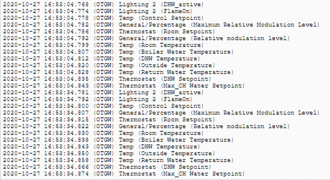

  • wkloppen
  • Registratie: Januari 2017
  • Laatst online: 18-05 15:54
hallo Heren,
Heb net maar weer eens RPI 3B gekocht (ouwe was stuk). Dit keer met een goede 16 GB USB stick ipv een SD card.
Ook de OTGW afgestoft en een nieuwe thermostaat (Isense) gekocht.
De OTGW zit op het LAN met een ESP-12 (8266) van Ai-Thinker met firmware van Jeelabs.
Nu werkt het spul prima icm met een Remeha Tzerra Plus (de plus heeft ook de return water temperature) en de berichten komen constant en op dezelfde manier binnen. 1 van die berichten is altijd [status: OTGW: PR: BV
Dat staat voor Bad Value
Mijn vraag is: Waar komt dat bericht vandaan? De Thermostaat, de boiler of een eigen bericht van de OTGW?
Zie plaatje van de log. Dit zijn 2 volledige sequences maar dat loopt dus continu zo door....
Afbeeldingslocatie: https://tweakers.net/i/IIwMdA5IzVIJ5Igt76YMMfCZ3zc=/full-fit-in/4000x4000/filters:no_upscale():fill(white):strip_exif()/f/image/XveQvFD5ZOaljoRBi3UVXt74.png?f=user_large
  • Rimco
  • Laatst online: 08:15
Rimco
Lekker duurzaam, denk ik
@wkloppen Voor zover ik weet gaat dat over "PR=item" van http://otgw.tclcode.com/firmware.html#configuration. Het lijkt er dus op dat er iets is verbonden wat vaak PR=x stuurt, met de verkeerde waarde. Ik weet dat Domoticz vaak PS=1 doet, maar wellicht ook PR=A/B om het versienummer te laten zien (onder Hardware). Zie je daar iets?
Wellicht is je FW te oud (kijk met otmonitor?) of gaat er iets mis met de ESP. Ik ga er van uit dat je https://github.com/jeelabs/esp-link hebt? Die draait bij mij namelijk prima met 2 OTGWs. Werkt de otmonitor wel via de tcp verbinding?
PV: 49 kWp | ZB: 8kWp | WPs: 3x Pana 7J + Pana 5J + Nibe Savent + Vaillant aroSTOR + Samsung DVM S (L/L) | ESS: 90kWh/24kW + 30kWh/12kW

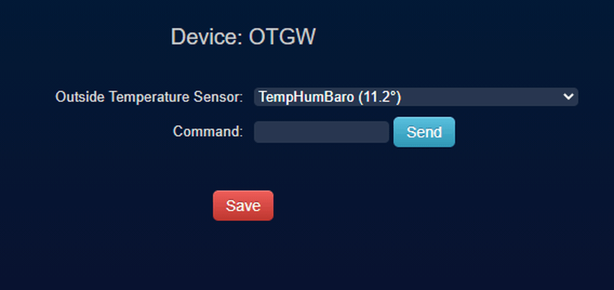

  • wkloppen
Hallo Rimco...ben een heel aantal stappen verder. Ik had per ongeluk de verkeerde firmware gedownload en op de OTGW gezet. Heb met OT monitor nu versie 4.2.5. Krijg ook geen PR: BV's meer.
De wifi bridge doet het prima. Ik zie daar exact dezeflde Uart berichten als op OT monitor. Verdinging is ook stabiel.
Heb ondertussen ook de Isense tehrmostaat op OTC+RT gezet maar ik heb geen buiten sensor dus geeftie een F200 foutmelding. echter: zodra ik een OT command stuur naar de OTGW. Bijvoorbeeld OT=9...dan is de foutmelding weg en denkt de thermostaat datie een buitentemp ziet.
Nu wil ik eigenlijk met behulp van de buienradar data inclusief alle buiten temperaturen de OTGW voorzien van buiten temp data. Dat moet kunnen maa rik weet niet hoe:):)
Afbeeldingslocatie: https://tweakers.net/i/v179k4VERbkMWsgtSOEylTaii8c=/full-fit-in/4000x4000/filters:no_upscale():fill(white):strip_exif()/f/image/RkfEXr1Nagq3GcCctBy29hfQ.png?f=user_large
Afbeeldingslocatie: https://tweakers.net/i/p4ZrwBQazpxVCV3Iq9zdzuVFnZM=/full-fit-in/4000x4000/filters:no_upscale():fill(white):strip_exif()/f/image/Z3hRWDCLC6WPeFdVaTxvnBm2.png?f=user_large
  • henkNL
  • Registratie: September 2019
Als je op je onderste foto op setup drukt, kun je de sensor voor buitentemperatuur aangeven welke hij naar de thermostaat moet sturen.
🚗 Tesla M3H - 2024 | 🏍️ Yamaha Tracer 900 - 2017 | ☀️ 3900Wp O/W + 1620Wp O/W | 🚿 D-wtw: QB1-16 | ❄️ MHI SCM40ZS-W + SRK25 + SRK20 |🔋2x HomeWizard PiB 2,7kWh | 🖨️ Bambulab P2S
  • wkloppen
hahahaha...THX....zag die setting niet eens. Dat is inderdaad wel heel makkelijk. Het werkt nu!Afbeeldingslocatie: https://tweakers.net/i/1ID-xJ6UeKmPWpFLTKoJxFDdW4o=/full-fit-in/4000x4000/filters:no_upscale():fill(white):strip_exif()/f/image/OP0QGJuVay1V4CBWMriQvw9P.png?f=user_large
