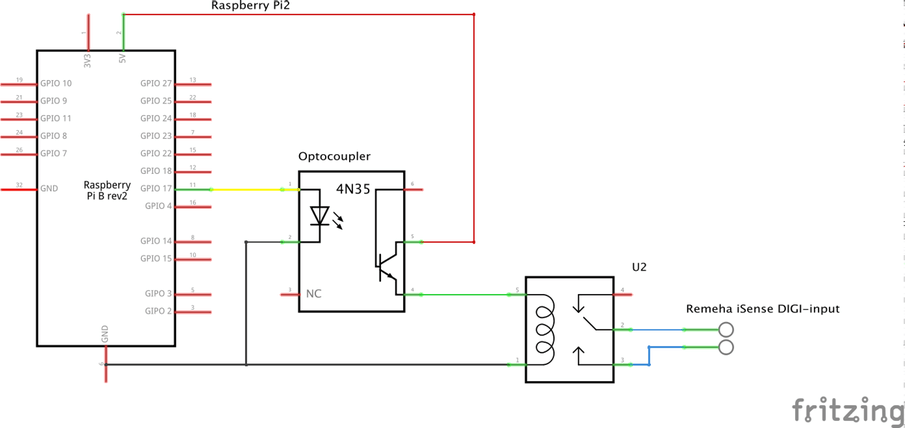

Vandaag dit relais met optocoupler binnengekregen: http://www.ebay.com/itm/1...geName=STRK%3AMEBIDX%3AIT
Afbeeldingslocatie: http://tweakers.net/ext/f/RTPKeUNVdTNuntdmGN1B8IXS/full.jpg
Werkt perfect met de Raspberry. Heb hem op GPIO17 aangesloten.
KaKu workaround is nu dus niet meer nodig :)
Je sluit hem aan met drie draden op de Pi:
5V op 5V
GND op GND
Input op een GPIO pin
Vervolgens heb je de beschikking tot een NC en een NO contact (blauwe blokje links). Daarvan pak je het NO contact.
Schema:
Afbeeldingslocatie: http://tweakers.net/ext/f/jDSgyhV4zpTMjcKbCEp8hyhj/full.png

U2 is het relais. Maar de optocoupler en het relais (U2) zijn dus die module in z'n geheel :P Ik heb het alleen los van elkaar getekend zodat het duidelijker is wat het doet.
Op deze manier schakel je de thermostaat. Dat vond ik ook het mooie van mijn oplossing, want de thermostaat blijft altijd de baas. Als de Pi vast zou lopen en de thermostaat aan zou laten staan, ergste wat kan gebeuren is dat hij de hele dag de ingestelde temperatuur blijft handhaven.

Uitdaging is het trekken van een kabel van meterkast naar cv. Er zit geen leiding dus ik vermoed iets via de gasleiding (tussen mantel en leiding zit wat ruimte) of via de electriciteitsleiding. Via deze lijn moeten de beide Thermostaat relais aangestuurd worden. Of iets draadloos dat via de 24V door CV gevoed wordt (of gewoon op stekker). Dat laatste lijkt me wat degelijker, maar wel iets duurder in aanschaf en gebruik (beetje stroom). Kan eventueel ook de Pi in de meterkast zetten, maar dan moet ik t LAN weer regelen.
CV is Intergas HR22. Deze kan ik ook natuurlijk zelf via relais aan/uit zetten, maar dan moet ik een goede kill-switch hebben buiten de Pi. Daarbij mag ik overigens de verbinding niet zonder weerstand kortsluiten (max 0,1A over 24V). Oftewel wat te veel gepruts direct op de ketel. Ik ben geen super electricien.
Volgens mij staan voldoende ingrediënten voor goedkope switching in dit draadje. Nu alleen de tijd nog ff.
Groet
Tom

Ik denk dat je aan:
een PIR
een optocoupler (de ingang op thermostaat is potentiaalvrij, je mag er dus geen spanning op zetten)
een voeding voor de PIR + optocoupler
een weerstandje
wat draden
genoeg hebt.

Tjerkhazeveld schreef op dinsdag 19 mei 2015 @ 16:30:
Is er niet een relais oid van KaKu oid? Dan kan ik draadloos het relais boven bedienen.
Volgens mij kan je bijv. een ACM-1000 van KaKu 'potentiaalvrij' maken. Zoek hier: HomeWizard; domotica middels je smartphone eens op 'potentiaalvrij'. Wat je met het uitvoeren van die modificatie doet, is zorgen dat het geen relais geen 230V meer op z'n uitgang zet (en daarmee je iSense zou frituren), maar alleen twee pinnen met elkaar verbind. Precies wat je zoekt voor de iSense dus
Jij zegt dat je het systeem niet meer gebruikt ivm opwarmen. Snap helemaal wat je bedoelt, maar kun je dan niet via de app van Domoticz dit relais schakelen? De verwarming kan je dan al aanzetten bij het vertrek vanaf het werk...
Dat vraagt discipline omdat je het handmatig moet doen. En dan komt de klad erin :+ Heb nu een Honeywell hangen die ook verbonden is met Domoticz: productreview: Honeywell Round Connected Modulation review door ThinkPad
Verder gewoon meelezen in het Domoticz topic hier en op het Domoticz forum (domoticz.com/forum). Bij die laatste is ook een 'Show your projects' sectie waar genoeg leuke projectjes voorbijkomen.
Succes!

Ik heb een Isense van MP gehaald om mijn standaard thermostaat te vervangen en middels een sonoff relais de digi ingang te gebruiken icm Domotica. De thermostaat is versie v28 en heeft inderdaad 4 terminals: 2x opentherm en 2x DIGI ingang.
Nu zit onderstaande handleiding erbij, hier wordt de digi ingang wel genoemd bij de specificaties maar de menu instellingen nergens beschreven.
Een tweede handleiding geeft deze informatie wel, MAAR deze menu's heb ik niet op mijn thermostaat... zitten deze ergens verborgen? Is de digi ingang niet actief op mijn versie van de Isense? Help.
Het leek mij ideaal om nog even zonder OTGW wel remote controle te hebben over de thermostaat.
Remeha manual nieuw
https://www.remeha.nl/-/m...ershandleiding_iSense.pdf
Remeha installatie manual, digi ingang pag 25
https://www.remeha.co.uk/...lation-service-manual.pdf

Je moet bij gebruikersinstellingen het niveau op uitgebreid zetten ipv standaard. Heb hier een v19, die heeft gewoon een digi optie in het installateursmenu.
  • Geronimoos
  • Laatst online: 20:33
Pfff, zo simpel... bedankt voor je snelle reactie.

Welke Sonoff ga je gebruiken? Volgens mij hebben ze allemaal 230VAC op de aansluitpunten staan als het relais gesloten is. Dat gaat die Remeha vast niet overleven.
  • Geronimoos
Er is middels een Sonoff met potentiaal vrije contacten, de nieuwe 4ch Pro.
Je kan een standaard Sonoff modificeren zodat het relais ook los van het net komt te staan. Je moet dan 2 baantjes op de print onderbreken.
Alternatief is een Wemos esp8266 bordje met een relais uitgang aangesloten, deze is gewoon gevoed uit een 5v usb voeding.
