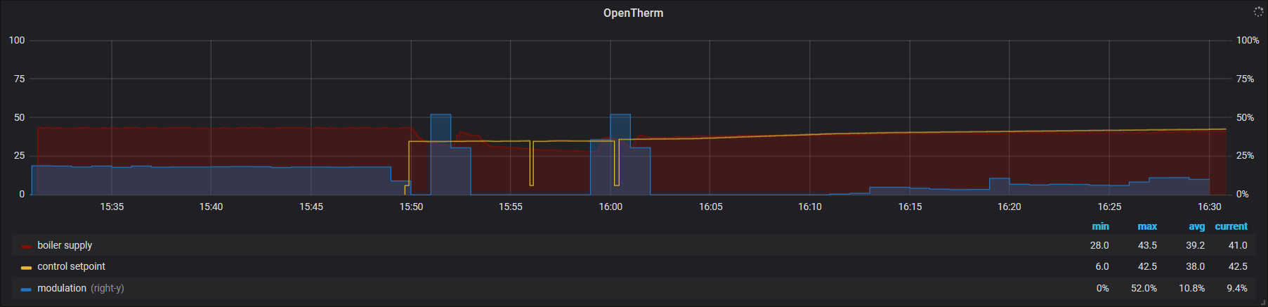

etmmvdp schreef op vrijdag 8 november 2019 @ 19:24:
Ik plaats dit in het OpenTherm draadje maar misschien is een eigen topic beter.
Mijn Cv systeem staat na opwarmen continue te pendelen.
Het systeem bestaat uit:
Itho Base Cube verwarming
iSense thermostaat
Opentherm Gateway ertussen
Een mix van radiatoren, convectorput, vloerverwarming as warmteafgevers
Thermostaatkranen behalve in de woonkamer waar de thermostaat hangt.
De Base Cube schiet na verloop van tijd continue in anti-pendel modus.
Omdat ik zag dat de iSense tov een andere thermometer een hogere temperatuur meet heb ik de iSense ruimte sensor Kalibratie van -0.5C toegepast. Zie OTGW plaatje: [Afbeelding]
Dit leek even een verbetering te geven maar later ging er weer gependeld worden: [Afbeelding]
Na de -0.5C kalibratie gaat de iSense moduleren (zie bovenste zwarte lijn).
Dat duurt even. Tot die tijd staat het modulatie niveau op 0.
Nu lijkt het erop dat als er een soort evenwicht is ontstaan de anti-pendel modus eerder optreedt dan de iSense gaat moduleren. Is dit op een of andere manier te beinvloeden?
En hoe kan het pendelen voorkomen?
Net na de kalibratie vond dit niet plaats, dus de radiatoren hebben genoeg capaciteit om de warmtetoevoer te absorberen. Waarom schiet die Base Cube later toch in anti-pendel mode?
Zoals ik je in een pb liet weten zal ik hier wat ervaringen delen t.a.v. het onderdrukken of voorkomen van pendelgedrag bij de BaseCube. Eerst het uitgangspunt/ Ik heb de volgende installatie: BaseCube Duo met OTGW en iSense. Logging m.b.v. laden van OpenTherm berichten in InfluxDB met weergave via Grafana.
Een van de problemen die ik in het verleden had (maar nog niet helemaal weg) is excessief pendelen, soms tot 96 keer per dag. De belangrijkste verbetering was het vervangen van de thermostaat voor een iSense. Dit gaf een verbetering van 79% maar dan wordt er naar mijn zin nog teveel gependeld. Om het systeem aan te sturen, maak ik gebruik van de mogelijkheid om de iSense via OpenTherm aan te sturen en wel specifiek:
- thermostaat programma via eigen Python software en niet via de iSense
- d.m.v. een setpoint override zoals ondersteund door de OTGW (via MQTT)
Dit geeft weer een forse verbetering maar voorkomt nog niet alle pendelen. Eerst moet ik uitleggen dat de regelunit van de BaseCube overdreven gevoelig is :( Wat bedoel ik hiermee: de brander moet uitgaan als de watertemperatuur hoger is dan het control setpoint. In werkelijkheid zit daar een (te) kleine marge in en bij een relatief laag control setpoint (b.v. 35 graden) gaat de ketel in de anti-pendelstand bij een overschrijding van ongeveer 1.5 graden.
Ik ben er achter gekomen dat de toegestane overschrijding in de opwarm fase groter is dan in de afkoel fase. De eerste situatie heb je 's morgens als de ketel voor het eerst aan gaat en de tweede heb je als in de loop van de dag het setpoint bereikt is en de ketel uitgaat via de anti-pendel stand. De BaseCube heeft geen low-load modus.
Bij het aanwarmen is de toegestane overschrijding minimaal 2.5 graden, bij het afkoelen is de toegestane overschrijding maximaal 1.5 graden/
Bij het opwarmen en afkoelen kijkt mijn programma naar het verschil tussen de water temperatuur en het control setpoint en zet de ketel uit - d.m.v. het verlagen van het setpoint - als het verschil te groot wordt. De ketel gaat dan 20min uit en dat is meestal voldoende om hem niet te laten pendelen.
Het verschil tussen de opwarm fase en de afkoel fase heb ik pas vandaag ontdekt en ik moet mijn software hier dus nog op aanpassen.
Bij dit alles geldt dat het systeem waterzijdig is ingeregeld en gemakkelijk zijn warmte kwijt kan. Het pendelen wordt veroorzaakt door een slecht ontworpen regel algoritme in de regelunit van de ketel. Het is niet mogelijk om hier volledig om heen te programmeren. Zo gaat het overriden van het setpoint op een merkwaardige manier. Als het setpoint b.v. van 21 naar 21.5 graden gaat zie je via de OTGW dat de thermostaat eerst naar 19 graden gaat (thermostaat instelling) en dan pas naar 21.5. De ketel denkt natuurlijk bij de eerste verlaging dat het setpoint bereikt is en zet de brander uit. Het is me nog niet gelukt om dit te voorkomen. Hieronder een stukje logfile met uitleg over dit probleem

Hoewel ik zelf veel Python gebruik, heb je dat voor OTGW in principe niet nodig. OTGW --> Telegraf --> InfluxDB --> Grafana kan volgens mij helemaal zonder Python. Je moet natuurlijk wel de diverse componenten configureren via configuratie files en een of meerdere Grafana dashboards aanmaken. Hieronder een gedeelte van mijn verwarmings dashboard; voor zover als ik me kan herinneren, zonder Python.
Afbeeldingslocatie: https://tweakers.net/ext/f/X6GiUcxK0SCCbPD0lbvTw6eW/thumb.png

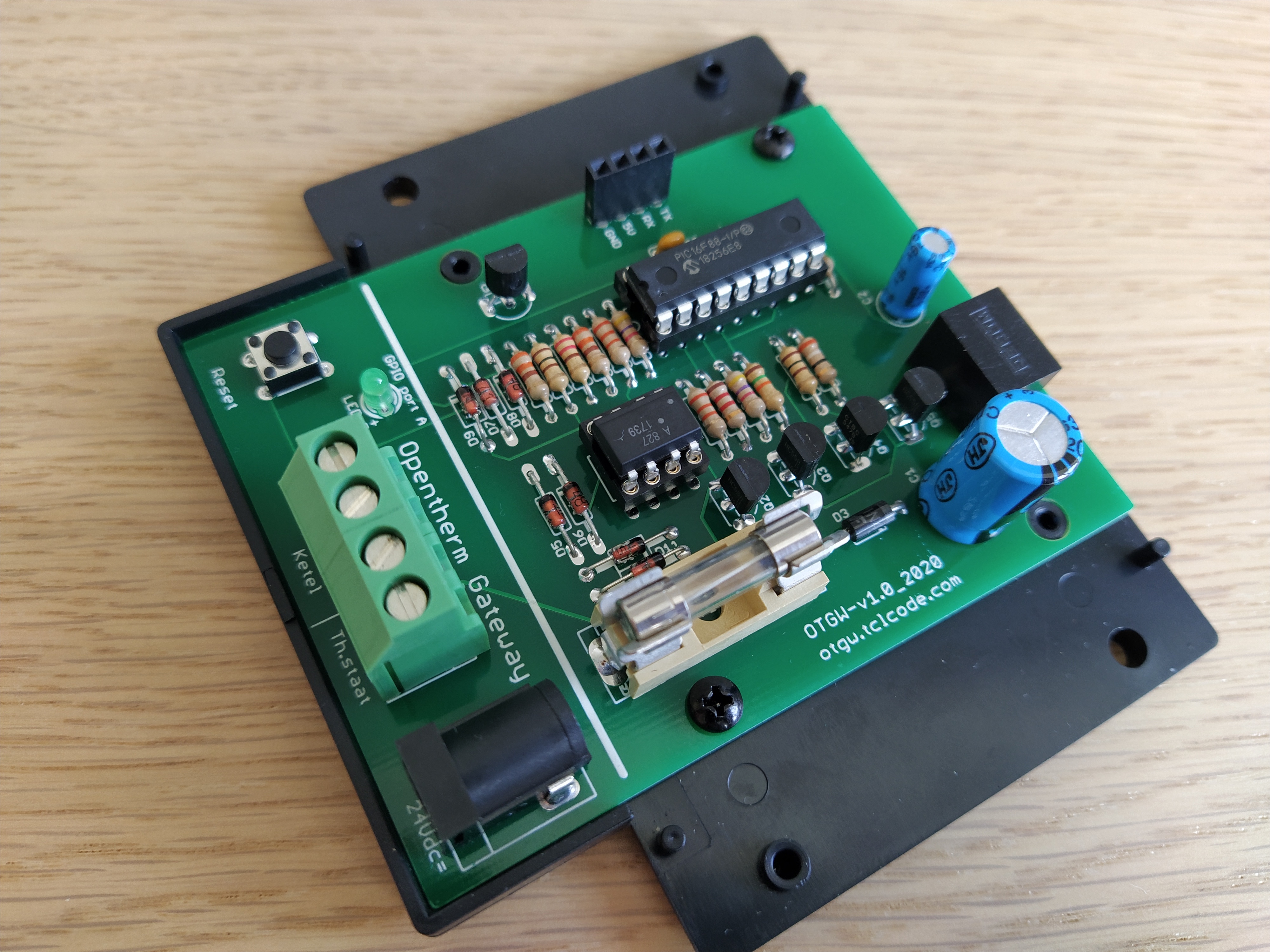

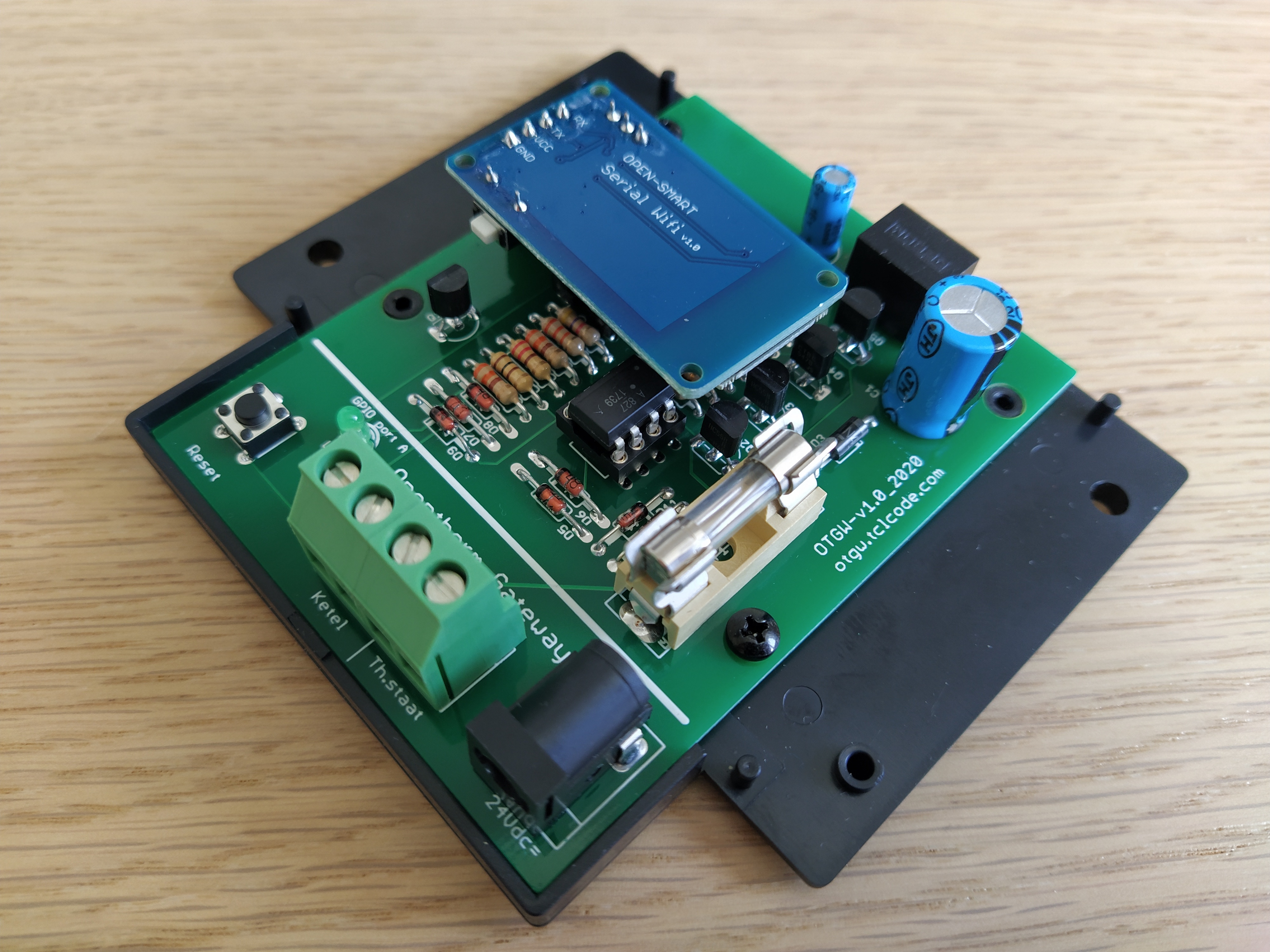

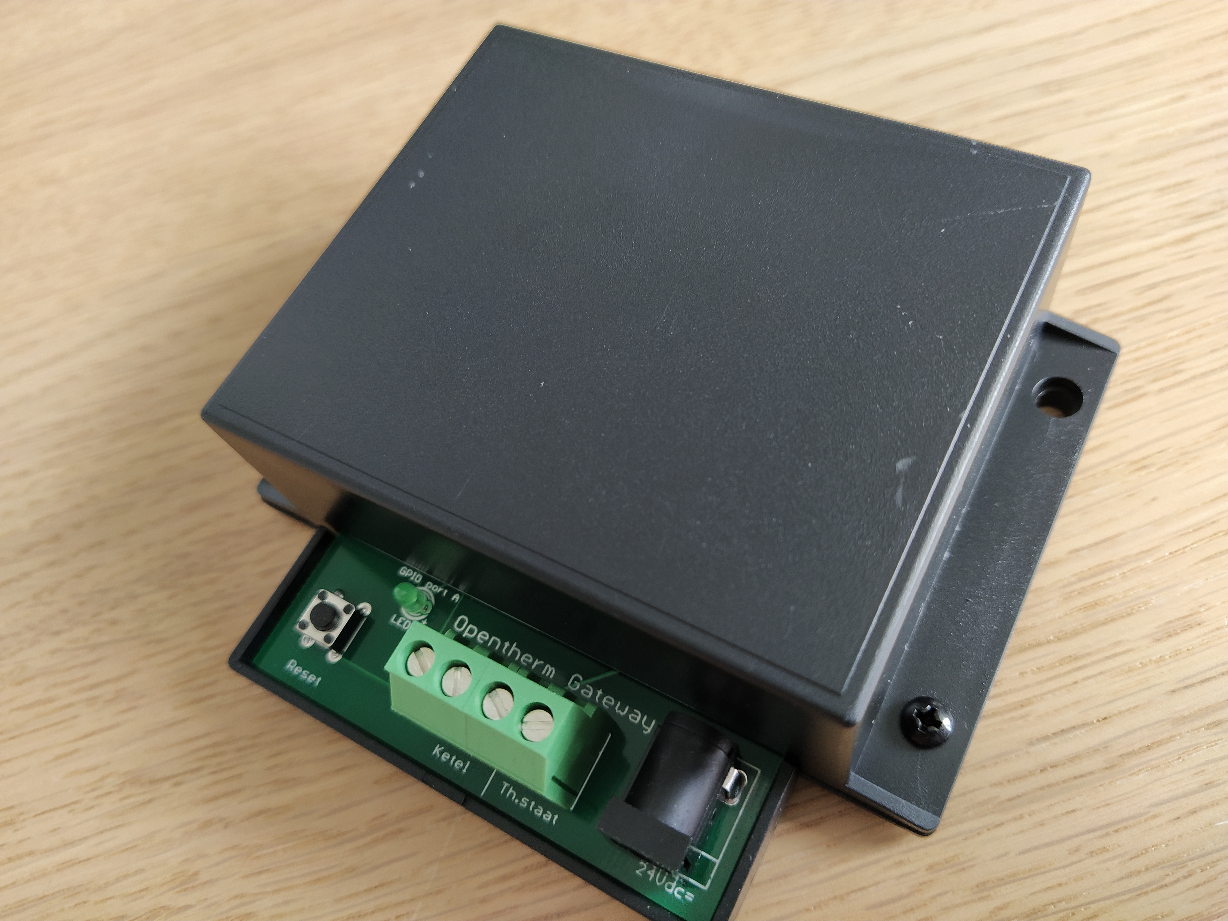

Vandaag mijn zelf aangepaste otgw in gebruik genomen.
De groene led zit op GPIO A, zodoende is hij in te stellen als powerled, of alle andere opties zoals communicatie, flame, error enz..
Met recom DC-DC, zekering tegen overbelasting, resetknop aan de buitenzijde op de pcb:
Afbeeldingslocatie: https://tweakers.net/i/vPxAV1hZmfGhhgkTmrmuWMBU0wk=/800x/filters:strip_icc():strip_exif()/f/image/n4H1aSciU21xZQnr5bFNMbiq.jpg?f=fotoalbum_large
Met ESP8266 serieel print rechtstreeks op de header:
Afbeeldingslocatie: https://tweakers.net/i/avFdtKgGKNnz7ZCrCD72JCL0elY=/800x/filters:strip_icc():strip_exif()/f/image/nKb2ZoYljpCDp4UQr0fIA124.jpg?f=fotoalbum_large
En zo is ie dicht:
Afbeeldingslocatie: https://tweakers.net/i/zQ9SJcbto45hyN-7f4H52rsR-O0=/800x/filters:strip_icc():strip_exif()/f/image/XlQJ5D6afY524QRosydi3XcU.jpg?f=fotoalbum_large
Edit 2: Ik weet niet of dat zo mag, maar ik heb nog een paar pcb's over :)
[ Voor 78% gewijzigd door henkNL op 25-04-2020 16:47 ]

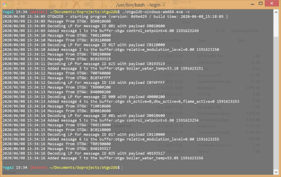

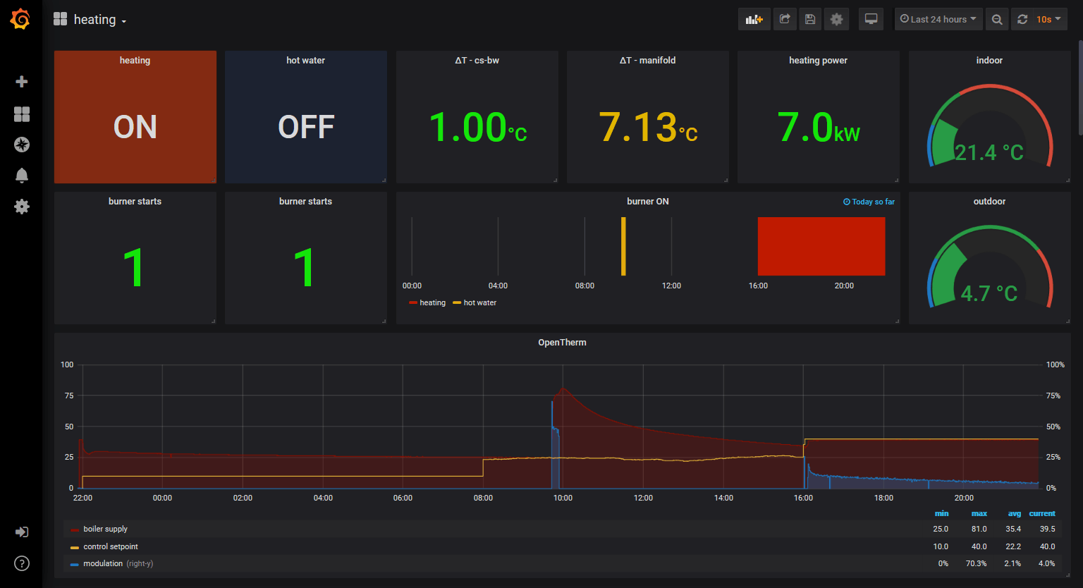

De afgelopen weken heb ik gewerkt aan een oplossing om de data vanuit otgw in een influxdb te krijgen.
De meeste bestaande oplossingen werken via Domoticz / Home Assistant of via MQTT. Deze zaken gebruik ik zelf op het moment niet dus ik zocht naar een standalone oplossing. Er staat in dit topic ergens een python tool die hetzelfde lijkt te doen maar, gedeeltelijk omdat dit niet werkte en gedeeltelijk "omdat het kan", heb ik zelf iets in elkaar geklust in Go.
Afbeeldingslocatie: https://tweakers.net/i/UCC9mx5OOocf2Ta_pIH0bxxq-kA=/full-fit-in/4000x4000/filters:no_upscale():fill(white):strip_exif()/f/image/U7LcNd2f5q234LYSWDUNXAfr.png?f=user_large
Het programma draait nu een paar dagen op mijn server en lijkt verder prima te werken dus het leek me tijd om te kijken of er anderen geïnteresseerd zijn in dit progsel. Het programma hoeft niet geïnstalleerd te worden dus kwestie van uitpakken, config file aanpassen aan jouw situatie en gaan. Het is geschreven voor influxdb 1.8 of hoger en er zit een readme file bij met wat meer uitleg.
Op het moment heb ik pre-release versies beschikbaar voor windows, linux (64 bits) en raspberry pi 4. De rpi versie heb ik zelf niet kunnen testen maar als het werkt in windows en linux op amd64 dan zou het ook op arm moeten werken.
Linux
Raspberry Pi 4
Windows
Het voordeel is dat programma's in Go op heel veel verschillende platformen kunnen werken. Mocht je dus behoefte hebben aan een andere versie voor op je Mac of nas dan roep maar.
Ben benieuwd of iemand er iets aan heeft.
