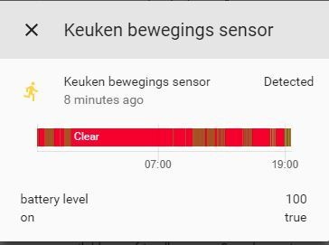

Iemand een idee waarom ik een entity niet kan renamen? Ik heb geen tandwieltje. Het is een motionsensor via Deconz, ik hem hem daar al eens verwijderd, HA reboot en vervolgens toegevoegd. Als ik de naam in Deconz verander veranderd hij de friendly name in HA. Maar hij heeft nog een oude Entity ID dus beetje onhandig en ik wil gewoon weten waarom haha.
Afbeeldingslocatie: https://tweakers.net/ext/f/E6ZrrrOiGYIgRmB0Qheiy7rH/thumb.jpg[Afbeeldingslocatie: https://tweakers.net/ext/f/x8d94UsOJNfrx6CvK2dBGhmL/thumb.jpg
[ Voor 53% gewijzigd door Greetoz op 15-01-2019 19:39 ]

De Deconz add-on werkt prima, ik heb al een lamp toegevoegd.
Maar wanneer ik in dit scherm kijk, zie ik het volgende:
https://ibb.co/5njvP7M
Ik heb ook de knop in de gateway gevonden zodat je 60sec lang een app kunt authoriseren.
Maar wanneer ik op “configureer” bij deCONZ Zigbee gateway klik, moet ik 2 velden invullen.
De onderste staat standaard ingevuld met “80”.
Maar ik heb geen idee wat ik bij die bovenste regel in moet vullen.
Kan iemand mij op weg helpen?
[ Voor 3% gewijzigd door Lowizi op 16-01-2019 16:57 ]
Lowizi schreef op woensdag 16 januari 2019 @ 11:20:
Ik probeer Home Assistant de gateway van mijn Conbee te laten vinden, maar het lukt me niet.

Ik denk het ook, heb inmiddels even een screenshot toegevoegd.
Lowizi schreef op woensdag 16 januari 2019 @ 16:58:
Ik vermoed dat dit met de bug in de laatste versie te maken heeft. Even wachten op een update.
