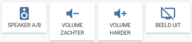

Lastig, ik probeer enkele Harmony hub scripts makkelijk bedienbaar te maken in Home Assisant. De scripts staan nu onder elkaar, maar je moet op 'Uitvoeren' drukken om ze af te trappen.
Graag wil ik iets ala glance, waarbij je op de hele glance item klikt om het script te starten.
Ik heb wel wat gevonden wat gebruikt maakt van een custom state tile. Maar dat is zo te zien best oud en ik snap niet helemaal hoe ik dat voor elkaar moet krijgen.
https://github.com/Gnaget2/HarmonyHub-Remote
Heeft iemand een tip voor me?
edit: Entity-button? 8)7
edit 2: Jammer dat de buttons dan niet even hoog worden :(

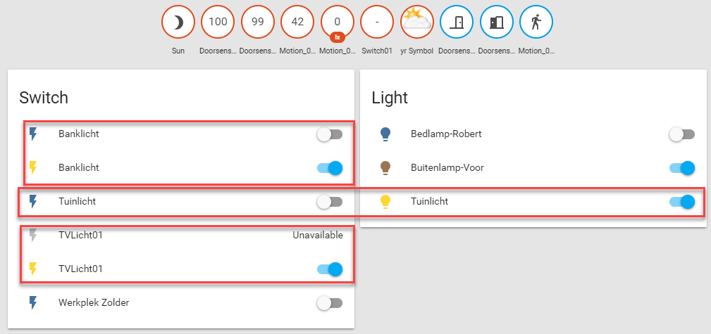

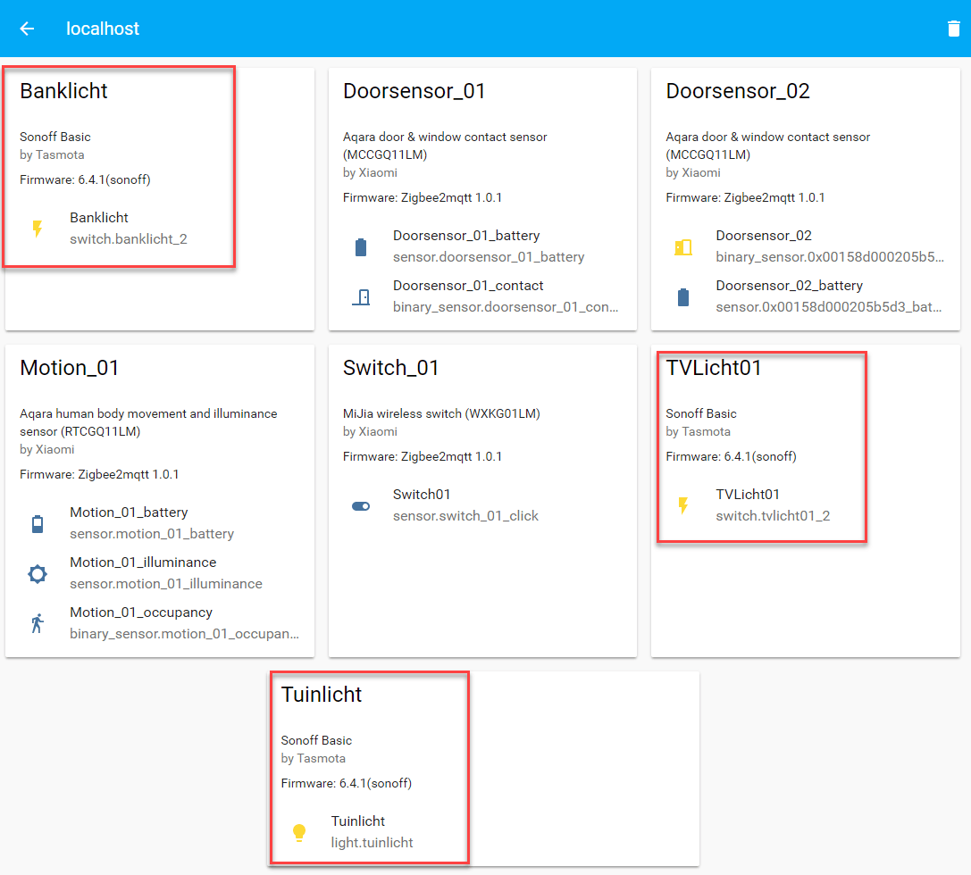

Sinds vandaag heb ik als test Hass.io geinstalleerd op mijn raspberry pi 3. Ik kom van Domoticz af.
Ik heb een zigbee2mqtt sticky en 3 Sonoff Basic geflashed met Tasmota die ook ingesteld zijn voor MQTT
Werkt perfect onder Domoticz.
Alles zag er vandaag eigenlijk goed uit hardware wise en ik stond op het punt om mijn automations proberen over te zetten toen ik zag dat de status van mijn Sonoffs uit stonden terwijl ze alle 3 aan waren.
Schakelen hielp niet, schakelaar ging direct weer op off terwijl de devices braaf aan bleven.
Toen had ik heldere idee om de sonoffs maar te gaan updaten. 5.1.x naar 6.4.1
Ook dat ging prima en ineens zag ik de statussen terug in sync komen.
Maar ook zag ik ineens dat 1 sonoff ineens gekopieerd was naar het lights kopje. en de overige 2 waren voor het gemak gedupliceert.
De MQTT connectie heb ik via de integrations optie toegevoegd ipv het in de configuration.yaml te zetten. (is dat het misschien??)
En als ik daar onder kijk zie ik elk device eenmalig weergegeven worden. Dus ook in orde denk ik dan.
Misschien wat screenies erbij?

RoRoo schreef op donderdag 17 januari 2019 @ 21:54:
[Afbeelding: hass_devices_dubbel]
[Afbeelding: hass_mqtt_add]
[Afbeelding: hass_mqtt_devices]
Ik kan alleen de oplossing niet zo 1,2,3 vinden. Ik ben een beetje verwend door Domoticz en de simpliciteit daarvan vergeleken met de opties en complexiteit van HASS.
Tips zijn zeker welkom :)
't Ziet er eigenlijk wel goed uit lijkt me. Kan het zijn dat door je aanpassingen er nu ineens twee entiteiten voor je Sonoff "Tuinlicht" zijn ontstaan (zelfde voor andere sonoff's)? Een werkende (nieuwe) en een entiteit die is achtergebleven en eigenlijk weg had moeten zijn?
Kijk dat even na bij de Sonoff's in je entiteiten lijst onder "States" in de "Developer tools"in het zij-menu.
Je kunt de niet werkende natuurlijk ook weglaten in je groups of lovelace menu.
De mqtt in je configuration.yaml kun je weglaten als je "Integrations" gebruikt. Daar wordt (volgens mij) door HA niet mee naar gekeken als je Integrations gebruikt worden. (in de nieuwere HA's tenminste)

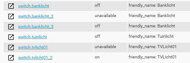

dof schreef op donderdag 17 januari 2019 @ 22:52:
Ik zie daar meerdere dezelfde:
hass_states
Kan je mij vertellen hoe ik deze kan weghalen?
Als alles leeg moet, vind ik dat ook best overigens.

dit zal u wel helpen:
- entity: script.dim_lights
tap_action:
action: toggle

RoRoo schreef op donderdag 17 januari 2019 @ 22:56:
[Afbeelding: hass_states]
Ok, klopt dus. Je kunt dan ook checken/zien welke werken.
Entiteiten weghalen die met MQTT discovery binnen zijn gekomen is lastig. Misschien kan het handiger (hoor het graag) maar dit werkte bij mij (met Hassio en Mosquitto MQTT add-on):
1) MQTT add-on de-installeren (want heeft ook iets van database)
2) Hassio herstarten
3) Checken of de Entiteiten weg zijn
4) MQTT add-on installeren (met zelfde config)
5) Sonoff's herstaren (via Tasmota menu op de Sonoff's)
5) Hassio herstarten
Heb je automations dan ook even checken of die op On staan (via states menu b.v.)
Volgens mij was dit het, succes.

  • Laatst online: 02-06 14:20
RoRoo
Certified Prutser
dof schreef op donderdag 17 januari 2019 @ 23:18:
Thanks voor het meedenken.
Ik heb de MQTT service gestopt, de database verwijderd.
MQTT config verwijderd uit HASS en deze herstart
Entity check = schoon.
MQTT service weer gestart
Sonoffs herstart
HASS weer een MQTT configu gegeven via de integrations.
restart HASS, en boem alles staat nu goed.
Weer wat geleerd :)
Wat ik alleen nu nog niet snap, 1 Sonoff basic staat er als lamp bij ipv. schakelaar. Niet dat ik dat erg vind, de tuinverlichting zit er op ;) Maar de andere wil ik daar dan ook wel bij hebben staan :)
Ik heb de Sonoff configs bekeken, en eigenlijk geen verschillen kunnen zien,
Goed.. Nu eerst maar eens tukkie doen, en morgen de automations gaan aanvliegen.
Nogmaals dank!!!
It's not DNS. There's no way it's DNS. It was DNS. --The Sysadmin haiku
  • dof
  • Laatst online: 23:49
dof
RoRoo schreef op donderdag 17 januari 2019 @ 23:54:
Sonoffs herstart
Weer wat geleerd :)
Nogmaals dank!!!
Mooi zo :)
Dat 1 van je Sonoff's bij Lights staat en de andere niet weet ik even niet. Er is wel iets in een van de laatste HA versies aangepast wat daar mee te maken heeft maar dat ben ik nu even kwijt.
Maar je moet natuurlijk toch je (Lovelace) overzicht/menu in HA maken, en dan plaats je het waar je het wilt. Want zo'n automatisch gegenereerd menu is maar eventjes leuk :)

  • RoRoo
  • Registratie: Mei 2001
RoRoo
Certified Prutser

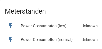

Ik ben lekker aan het prutsen in HA. Ik kom alleen tegen 2 dingen aan.
1. in domoticz had ik mijn slimme meter die ik kon uitlezen via P1. Dit lukt me niet meer in HA.
2. via zigbee2mqtt probeer ik een lamp aan te spreken via motion detection die na 10 min. uit moet.
Ik hoop van jullie wat meer info te krijgen, want alle dingen die ik via google probeer geven niet een lekker resultaat.
Voor de meterstanden (elektra) heb ik deze code gepakt:
configuration.yaml
  - platform: dsmr
    port: /dev/ttyUSB-P1
    version: 5 <--- Deze al naar 2.2 en 4 gezet :(
groups.yaml
  meterstanden:
    entities:
      - sensor.power_consumption_low
      - sensor.power_consumption_normal
Resultaat:
meterstandenfout
Dan wil ik mijn toilet verlichting aanzetten met een motion detector die ik via Zigbee2MQTT aanstuur.
Zodra ik dit in de automations.yaml prak, krijg ik een error als ik de configchecker draai..
 - alias: Toiletlicht aan bij motion
   trigger:
      platform: mqtt
      topic: 'zigbee2mqtt/Motion_01'
   condition:
      condition: template
      value_template: '{{ "true" == trigger.payload_json.occupancy }}'
   action:
      service: light.turn_on
      entity_id: light.0xd0cf5efffec17f24_light
 - alias: Toiletlicht uit bij geen motion
   trigger:
      platform: mqtt

Heb eindelijk eens tijd gehad om een kleine ergernis weg te werken. Ik heb een wekker welke met behulp van Tasker en MQTT gekoppeld is aan de wekker op mijn telefoon. In Home-assistant had ik nog een eenvoudige entity kaart met de schakelaar, wektijd sensor en twee sliders om de tijd in te stellen.
Ik heb nu met een picture-elements dezelfde functie in een mooier jasje gestoken.
Wekker lovelace
De wektijd is nu ook een stuk makkelijker in te stellen met de pijltjes in plaats van met een slider.

RoRoo schreef op zondag 20 januari 2019 @ 00:08:
configuration.yaml
  - platform: dsmr
groups.yaml
  meterstanden:
    entities:
Resultaat:
[Afbeelding: meterstandenfout]

Ik ben ook bezig geweest met het dsmr platform. De plugin is alleen al heel lang niet bijgewerkt. Ik heb een versie 5 meter welke veel meer berichten ondersteund dan nu worden binnengehaald. Ook is de gas waarde nu elke 5 minuten uit te lezen ipv elk uur. Dit geeft betere monitoring doeleinden als je bijvoorbeeld het verbruik wil meten voor je CV.
Ik wil binnenkort DSMR reader proberen. Hiermee kan je dan weer berichten doorsturen met MQTT.
Zo heb ik hem staan
- platform: dsmr
port: /dev/ttyUSB0
dsmr_version: 5
Wat doet P1 bij jou achter je port?
[ Voor 3% gewijzigd door Mich op 20-01-2019 10:14 ]

@RoRoo Laten we bij het begin beginnen: zie je de sensoren van dsmr wel in het entity overzicht? Misschien hebben ze een afwijkende naam?
Weet je welke dsmr versie je moet hebben of gok je ze? Zou vrij eenvoudig te vinden moeten zijn als je googled op je metertype
  • GENETX
  • Laatst online: 00:23
https://www.home-assistant.io/components/sensor.dsmr/
Heb je wel de user die home assistant draait toegevoegd aan de dialout group zoals beschreven in de docs?
$ sudo usermod -a -G dialout homeassistant
$ sudo reboot
(Waarbij homeassistant mogelijk een andere user kan zijn)

lolgast schreef op zondag 20 januari 2019 @ 11:41:
Ik heb eerst de versies niet ingevuld, toen ben ik gaan spelen met de nummers die ze opgeven op die page.
Ga idd nu m'n metermodel googlen.
De sensoren staan wel in het overzicht, maar allemaal unknow statussen.
