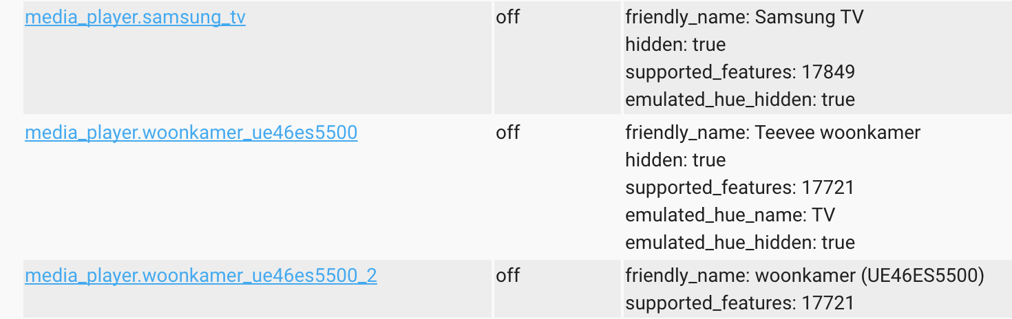

Mijn TV... is een beetje een hardnekkig apparaat.
Hij blijft telkens terugkomen in mijn dashboard..
De eerste keer een friendly name gegeven. Toen laten verbergen. Kwam ie weer terug. Weer op Hidden.
En nu is hij er weer. Maar dan met een _2 achter z'n naam:
teevee
Iemand een idee hoe ik deze voor eens en altijd kan laten verbergen?

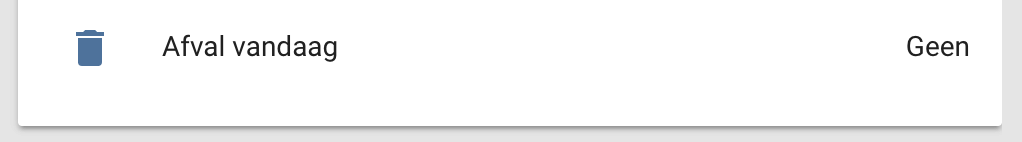

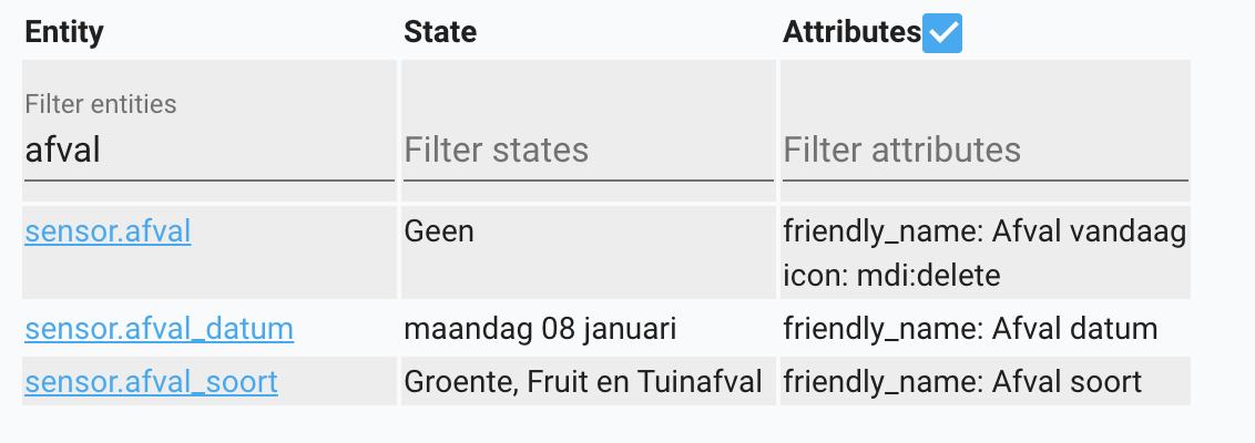

Hier is een stukje config voor het scrapen van de Afvalwijzer website zodat je binnen HA altijd weet wanneer en afval word opgehaald.
HTML: sensors.yaml
  - platform: template
    sensors:
      afval:
        friendly_name: "Afval vandaag"
        value_template: >-
          {% if is_state('sensor.afval_datum', 'vandaag') %}
            {{states.sensor.afval_soort.state}}
          {% else %}
            Geen
          {% endif %}
  - platform: scrape
    resource: http://www.mijnafvalwijzer.nl/nl/1234AB/56/
    select: ".firstDate"
    scan_interval: 21600
  - platform: scrape
    select: ".firstWasteType"
Frontend
Entities
Je kunt hem natuurlijk ook aanpassen zodat je de dag ervoor een melding krijgt e.d. :)

Iemand wat tip om me wat verder op weg te helpen met templating van een sensor:
Uit een sensor krijg ik een datum die datum is een variabele en wisselt dus iedere dag.
Wat ik dus krijg is bijv if sensor.datum 2018-01-10 = today then Vandaag
elif sensor datum 2018-01-11 = tomorrow then Morgen
elif sensor datum 2018-01-17 = next week then Volgende week.
Hopeljk volgen jullie een beetje wat ik wil, ik krijg het formaat van sensoren binnen in data.
Afbeeldingslocatie: https://i.imgur.com/RejORiC.jpg

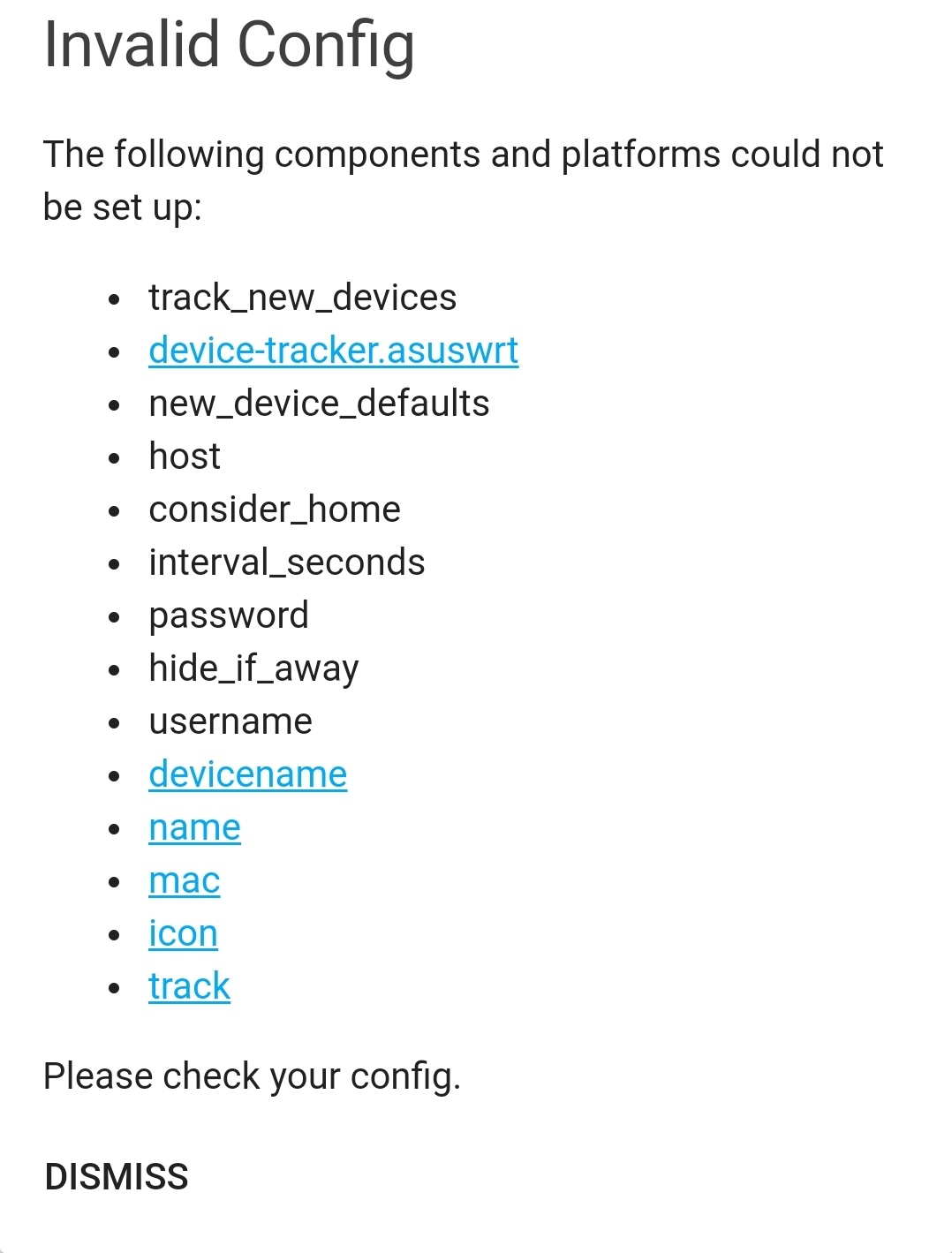

  • oohh
Heeft iemand een idee waar deze locatie(strings) vandaan komen en hoe ik deze kan verwijderen? Een reboot van de Docker container wil ook niet helpen. Ik denk zelf dat het iets met de iOS app te maken heeft, maar ik kan het niet plaatsen.
Afbeeldingslocatie: https://i.imgur.com/j4GTxwB.png

PuckStar schreef op zaterdag 10 februari 2018 @ 23:30:
Heb je in ieder geval je log level op debug staan en kun je iets vinden in de log file?
Ik heb onderstaande melding bij HassIO
Screen asuswrt
En onderstaande in de log
24
25
26
27
28
29
30
31
32
33
34
35
36
37
38
39
40
41
42
43
44
2018-02-10 22:35:29 ERROR (MainThread) [homeassistant.loader] Unable to find component track_new_devices
2018-02-10 22:35:29 ERROR (MainThread) [homeassistant.setup] Setup failed for track_new_devices: Component not found.
2018-02-10 22:35:29 ERROR (MainThread) [homeassistant.config] Invalid config for [device_tracker.asuswrt]: must contain one of password, pub_key, ssh_key.. Got OrderedDict([('platform', 'asuswrt'), ('new_device_defaults', {}), ('consider_home', datetime.timedelta(0, 180))]). (See ?, line ?). Please check the docs at https://home-assistant.io/components/device_tracker.asuswrt/
2018-02-10 22:35:29 ERROR (MainThread) [homeassistant.loader] Unable to find component new_device_defaults
2018-02-10 22:35:29 ERROR (MainThread) [homeassistant.setup] Setup failed for new_device_defaults: Component not found.
2018-02-10 22:35:29 ERROR (MainThread) [homeassistant.loader] Unable to find component host
2018-02-10 22:35:29 ERROR (MainThread) [homeassistant.setup] Setup failed for host: Component not found.
2018-02-10 22:35:29 ERROR (MainThread) [homeassistant.loader] Unable to find component consider_home
2018-02-10 22:35:29 ERROR (MainThread) [homeassistant.setup] Setup failed for consider_home: Component not found.
2018-02-10 22:35:30 ERROR (MainThread) [homeassistant.loader] Unable to find component interval_seconds
2018-02-10 22:35:30 ERROR (MainThread) [homeassistant.setup] Setup failed for interval_seconds: Component not found.
2018-02-10 22:35:30 ERROR (MainThread) [homeassistant.loader] Unable to find component password
2018-02-10 22:35:30 ERROR (MainThread) [homeassistant.setup] Setup failed for password: Component not found.
2018-02-10 22:35:30 ERROR (MainThread) [homeassistant.loader] Unable to find component hide_if_away
2018-02-10 22:35:30 ERROR (MainThread) [homeassistant.setup] Setup failed for hide_if_away: Component not found.
2018-02-10 22:35:30 ERROR (MainThread) [homeassistant.loader] Unable to find component username
2018-02-10 22:35:30 ERROR (MainThread) [homeassistant.setup] Setup failed for username: Component not found.
2018-02-10 22:35:30 ERROR (MainThread) [homeassistant.config] Invalid config for [devicename]: expected a dictionary. Got OrderedDict([('devicename', None), ('name', 'Anton'), ('mac', 'xxxx'), ('icon', 'mdi:android'), ('track', True)]). (See ?, line ?). Please check the docs at https://home-assistant.io/components/devicename/
2018-02-10 22:35:30 ERROR (MainThread) [homeassistant.config] Invalid config for [name]: expected a dictionary. Got OrderedDict([('devicename', None), ('name', 'Anton'), ('mac', 'xxxxx'), ('icon', 'mdi:android'), ('track', True)]). (See ?, line ?). Please check the docs at https://home-assistant.io/components/name/
2018-02-10 22:35:30 ERROR (MainThread) [homeassistant.config] Invalid config for [mac]: expected a dictionary. Got OrderedDict([('devicename', None), ('name', 'Anton'), ('mac', 'xxxx'), ('icon', 'mdi:android'), ('track', True)]). (See ?, line ?). Please check the docs at https://home-assistant.io/components/mac/
2018-02-10 22:35:30 ERROR (MainThread) [homeassistant.config] Invalid config for [icon]: expected a dictionary. Got OrderedDict([('devicename', None), ('name', 'Anton'), ('mac', 'xxxx'), ('icon', 'mdi:android'), ('track', True)]). (See ?, line ?). Please check the docs at https://home-assistant.io/components/icon/
2018-02-10 22:35:30 ERROR (MainThread) [homeassistant.config] Invalid config for [track]: expected a dictionary. Got OrderedDict([('devicename', None), ('name', 'Anton'), ('mac', 'xxxx'), ('icon', 'mdi:android'), ('track', True)]). (See ?, line ?). Please check the docs at https://home-assistant.io/components/track/
2018-02-11 00:06:49 WARNING (MainThread) [buienradar.buienradar] Missing section in Buienradar xmldata (weerstation).Can happen 00:00-01:00 CE(S)T
2018-02-11 00:06:49 WARNING (MainThread) [homeassistant.components.sensor.buienradar] Unable to parse data from Buienradar.(Msg: No location selected.)
2018-02-11 00:08:50 WARNING (MainThread) [buienradar.buienradar] Missing section in Buienradar xmldata (weerstation).Can happen 00:00-01:00 CE(S)T
2018-02-11 00:08:50 WARNING (MainThread) [homeassistant.components.sensor.buienradar] Unable to parse data from Buienradar.(Msg: No location selected.)
2018-02-11 00:10:51 WARNING (MainThread) [buienradar.buienradar] Missing section in Buienradar xmldata (weerstation).Can happen 00:00-01:00 CE(S)T
2018-02-11 00:10:51 WARNING (MainThread) [homeassistant.components.sensor.buienradar] Unable to parse data from Buienradar.(Msg: No location selected.)
2018-02-11 00:12:52 WARNING (MainThread) [buienradar.buienradar] Missing section in Buienradar xmldata (weerstation).Can happen 00:00-01:00 CE(S)T
2018-02-11 00:12:52 WARNING (MainThread) [homeassistant.components.sensor.buienradar] Unable to parse data from Buienradar.(Msg: No location selected.)
2018-02-11 00:14:53 WARNING (MainThread) [buienradar.buienradar] Missing section in Buienradar xmldata (weerstation).Can happen 00:00-01:00 CE(S)T
2018-02-11 00:14:53 WARNING (MainThread) [homeassistant.components.sensor.buienradar] Unable to parse data from Buienradar.(Msg: No location selected.)
2018-02-11 00:16:54 WARNING (MainThread) [buienradar.buienradar] Missing section in Buienradar xmldata (weerstation).Can happen 00:00-01:00 CE(S)T
2018-02-11 00:16:54 WARNING (MainThread) [homeassistant.components.sensor.buienradar] Unable to parse data from Buienradar.(Msg: No location selected.)
2018-02-11 00:18:55 WARNING (MainThread) [buienradar.buienradar] Missing section in Buienradar xmldata (weerstation).Can happen 00:00-01:00 CE(S)T
2018-02-11 00:18:55 WARNING (MainThread) [homeassistant.components.sensor.buienradar] Unable to parse data from Buienradar.(Msg: No location selected.)
2018-02-11 00:20:56 WARNING (MainThread) [buienradar.buienradar] Missing section in Buienradar xmldata (weerstation).Can happen 00:00-01:00 CE(S)T
2018-02-11 00:20:56 WARNING (MainThread) [homeassistant.components.sensor.buienradar] Unable to parse data from Buienradar.(Msg: No location selected.)
2018-02-11 02:17:44 WARNING (Thread-2) [pychromecast.socket_client] Heartbeat timeout, resetting connection
2018-02-11 02:17:45 ERROR (Thread-2) [pychromecast.socket_client] Failed to connect, retrying in 5.0s
2018-02-11 06:33:48 WARNING (MainThread) [homeassistant.components.sensor.buienradar] Unable to retrieve xml data from Buienradar.(Msg: Cannot connect to host api.buienradar.nl:80 ssl:False [Try again], status: None,)
2018-02-11 07:10:17 ERROR (MainThread) [homeassistant.core] Timer got out of sync. Resetting
2018-02-11 07:31:27 ERROR (MainThread) [frontend.js.es5.201801300] http://192.168.1.103:8123/frontend_es5/panels/ha-panel-history-30a8d4b44a190ad3ff678f82a9306a59.html:1:3660 Uncaught TypeError: Cannot read property 'getDate' of undefined
2018-02-11 07:31:31 ERROR (MainThread) [frontend.js.es5.201801300] http://192.168.1.103:8123/frontend_es5/panels/ha-panel-history-30a8d4b44a190ad3ff678f82a9306a59.html:1:3660 Uncaught TypeError: Cannot read property 'getDate' of undefined

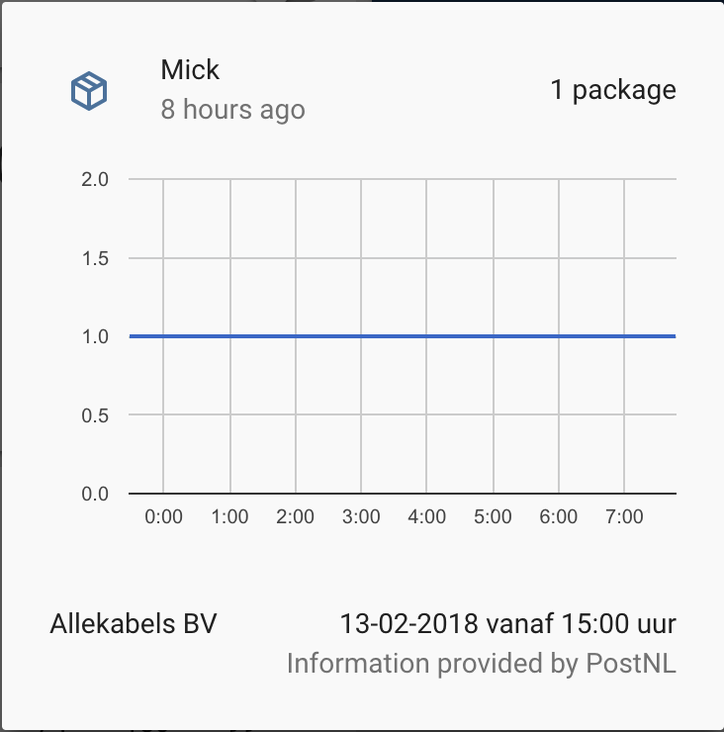

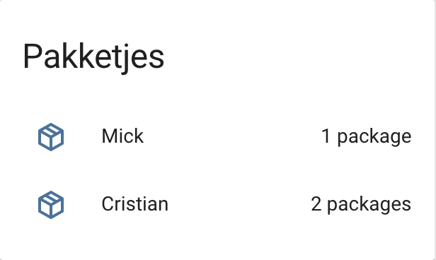

Ik heb een plugin voor PostNL gebouwd, die een sensor toevoegt die gebruikt kan worden om de status van je pakketten te monitoren. Wanneer je een account op jouw.postnl.nl hebt, dan worden pakketten vaak automatisch toegevoegd op basis van je adres + email en dan verschijnen ze automatisch in HomeAssistant.
Hij werkt functioneel prima, alleen de code dient nog wat opgeschoond te worden en hij moet nog voldoen aan de guidelines van Home Assistant. Je kunt hem wel alvast testen en ik ben ook benieuwd naar feedback. :-)
Try it out: https://gist.github.com/i...473efade918db6130853db040
Pull request (wip): https://github.com/home-assistant/home-assistant/pull/12366
Afbeeldingslocatie: https://tweakers.net/ext/f/ELJsLz6InBTy8naoC0hpiOvv/thumb.png
Afbeeldingslocatie: https://tweakers.net/ext/f/w1aHPurPuAy8doZnDXwY9wuH/thumb.png

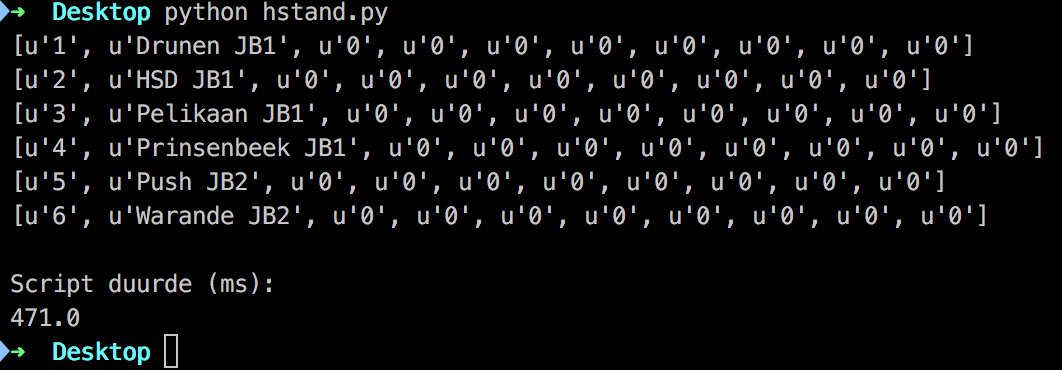

VAnTurenhout schreef op donderdag 1 maart 2018 @ 13:30:

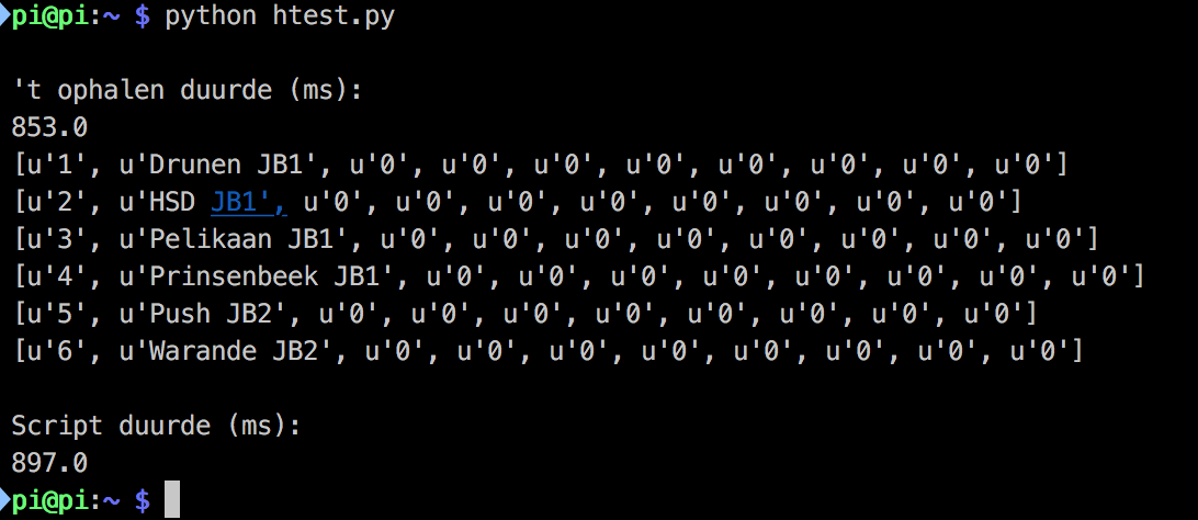

Dit is het scriptje (Be gentle... ik ben geen python dev)
24
25
26
27
28
import codecs
from bs4 import BeautifulSoup
from urllib.request import urlopen
url = "https://hockey.nl/standenmotor/114412/23462"
content = urlopen(url).read()
soup = BeautifulSoup(content, 'xml')
tabel = soup.find("table", {"class" : "basic table-positions"})
tbod = tabel.tbody
records = []
for row in tbod.findAll('tr'):
    col = row.findAll('td')
    pos = col[0].span.contents[0].string
    team = col[1].span.contents[0].string
    gs = col[2].span.contents[0].string
    gw = col[3].span.contents[0].string
    vl = col[4].span.contents[0].string
    v = col[5].span.contents[0].string
    t = col[6].span.contents[0].string
    pim = col[7].span.contents[0].string

Volgens mij kan het een stukkie sneller, heb dit even snel in elkaar gestoken:
24
25
26
27
28
29
30
31
32
33
34
35
36
37
import urllib2
from urllib2 import Request, urlopen, URLError
import json
import time
start = round(time.time() * 1000)
data = []
# BS4
pre     =   urllib2.Request(url, headers={'User-Agent' : "Magic Browser"})
page    =   urllib2.urlopen(pre)
soup    =   BeautifulSoup(page, 'html.parser')
# Get the table
table = soup.find('table', attrs={'class' : 'table-positions'})
body = table.find('tbody')
rows = body.findAll('tr')
# pParse Data
for row in rows:
    team = []
    tds = row.findAll('td')
    # Voor elke td in de row
    for td in tds:
        team.append(td.text.strip())
    data.append(team)
    print(team)
print('\nScript duurde (ms):')
print(round(time.time() * 1000) - start)
Dit scriptje geeft het volgende output;
Afbeeldingslocatie: https://tweakers.net/ext/f/WbW5noH8U1P4INJSAosYGe5r/thumb.png

01000010 01101111 01100101 !
VAnTurenhout schreef op donderdag 1 maart 2018 @ 14:09:
Bij mij duurt dat wel een stuk langer....zal wel aan de RPI (1b) liggen :
Script duurde (ms):
14308.0
Oee, ja de 1b is niet zo snel ;)
15 secondes klinkt alsnog wel lang..
Als je de 1b alsnog wilt gebruiken zal ik @ANdrode's manier doen. Laat t scriptje elke *5 uur* draaien en schrijf je data weg naar een txt bestand. Leest dat vervolgens uit met de sensor als je t nodig hebt
Scriptje simpel aangepast:
(Weet eigenlijk niet wat de makkelijkste manier is om het om te slaan in een los bestand zodat hass het er weer makkelijk uit kan halen (misschien gewoon zo, elke regel een nieuwe 'td'))
24
25
26
27
28
29
30
31
32
33
34
35
36
37
38
39
40
41
42
43
44
45
import urllib2
import json
import time
file = open("./hstand.txt", 'r+')
data = []
# BS4
print('\n\'t ophalen duurde (ms):')
# Get the table
# pParse Data
for row in rows:
    team = []
    for td in tds:
        cl = td.text.strip()
        team.append(cl)
        file.write('%s\n' % cl)
    data.append(team)
    file.write('\n')
    print(team)
file.close()
edit;
Bovengenoemde code op rpi 3b"
Afbeeldingslocatie: https://tweakers.net/ext/f/KcA84XMJlHMnY2y8nFUKapD4/thumb.png

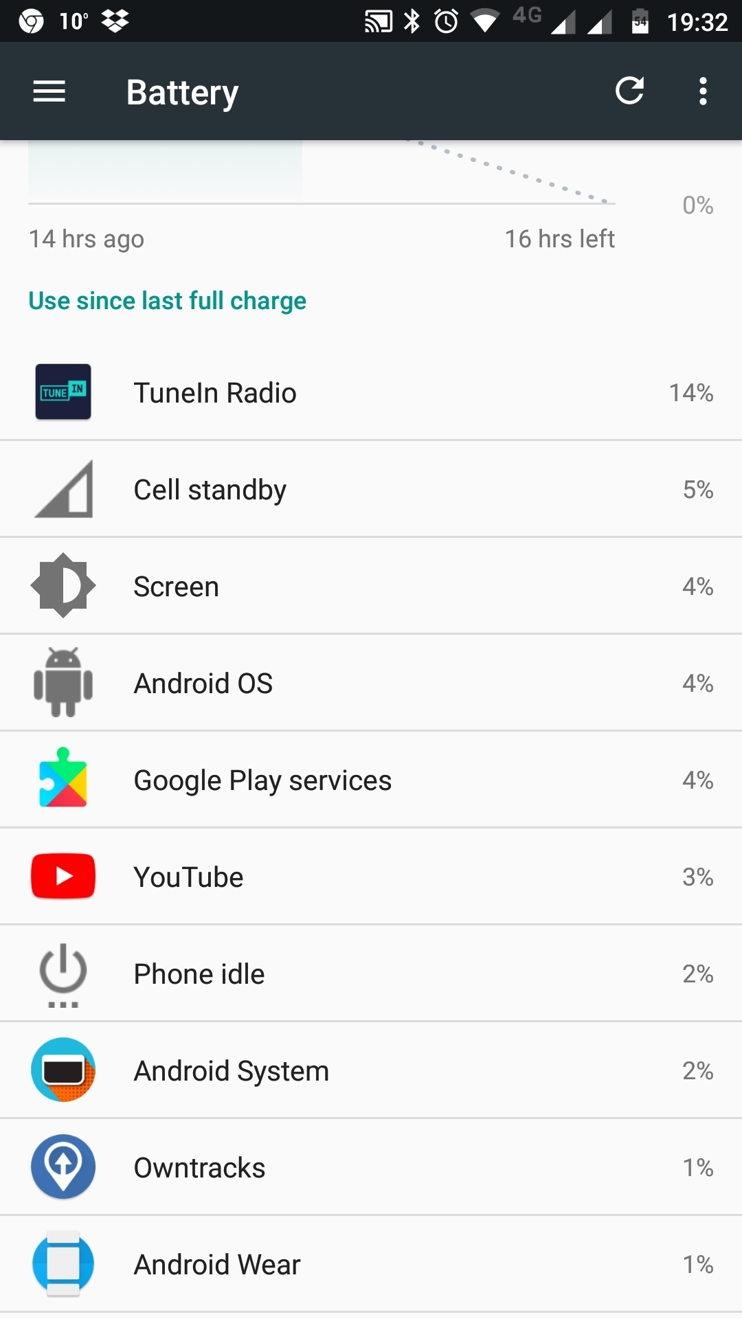

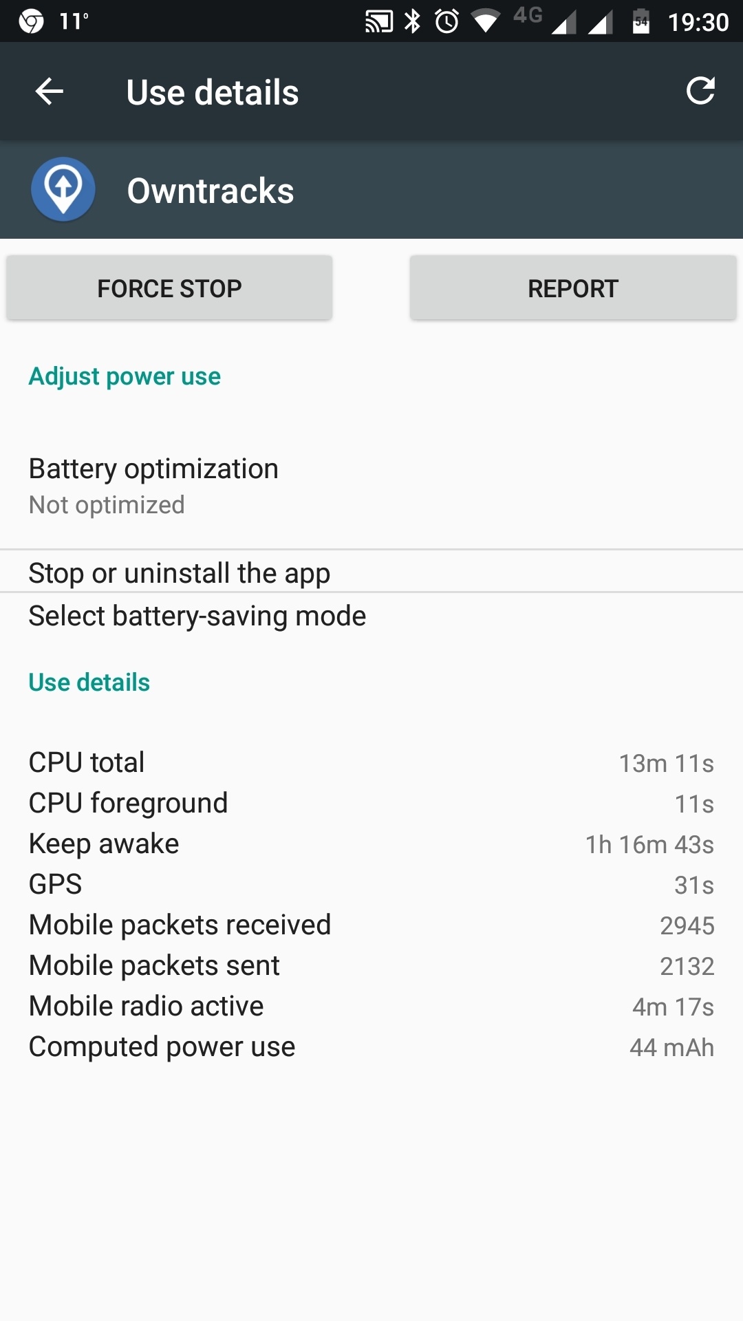

Hmmbob schreef op zondag 4 maart 2018 @ 15:17:
Dan moet je misschien even naar de instellingen kijken, mijn Owntracks verbruikt niet bijzonder veel in vergelijking met andere apps. Morgen weer de hele dag onderweg, zal de batterystats eens bekijken dan. Vandaag beweegt m'n GSM niet zoveel :+
Dit komt overeen met 1% batterijgebruik vandaag, incl 3u OV:
Afbeeldingslocatie: https://tweakers.net/ext/f/yFEOA1Ba0InRY8SFqX3w1vIH/medium.jpg
Ter vergelijking, tijdens die 3u OV heb ik 14% aan Tunein en 3% aan Youtube verbruikt, en nog wat Android dingetjes.
Afbeeldingslocatie: https://tweakers.net/ext/f/QnXetJnnwWzmPSK8Rx4ArCT0/medium.jpg
[ Voor 12% gewijzigd door Hmmbob op 06-03-2018 19:35 ]

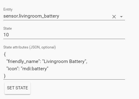

Dit is de state als ik die value_template even uit-comment:
sensor.livingroom_battery.state
Ik heb het nog via de ingebouwde template bouwer geprobeerd, daar werkt dit goed:
{% if states.sensor.livingroom_battery.state <= "10" %}"LOW" {% else %} "OK" {%endif%}
maar als ik dan exact de zelfde code in een value_template gooi van die sensor, dan geeft-ie "OK" ipv "LOW". :(
[ Voor 21% gewijzigd door Yukkie op 05-04-2018 09:45 ]

@zoeperman '| int' is niet de manier om die W te verwijderen. Daar kun je in mijn ogen beter '.split('.')[0]' voor gebruiken
Edit: omdat plaatjes altijd handig zijn :)
Default state waarde
Afbeeldingslocatie: https://images.lolgast.nl/uploads/big/180a72a611a842d46e1850fae1e6cb8e.png
'| int'
Afbeeldingslocatie: https://images.lolgast.nl/uploads/big/98c1097ac7a48977f509d68f3776e26e.png
'.split('.')[0]'
Afbeeldingslocatie: https://images.lolgast.nl/uploads/big/327c229727e596715f58e7aa0cf62a43.png
Edit2: Nu ik bovenstaande zie en nog eens over je probleem nadenk is dit wel met elkaar te rijmen. Je herstart de automations, je value_template krijgt een waarde van 0 en blijft daarop staan, waardoor na 5 minuten alles uitschakelt.
Edit3: Zie NovapaX in "Home Assistant - Open source Python3 home automation" om problemen te voorkomen :+
[ Voor 85% gewijzigd door lolgast op 06-04-2018 14:10 ]
