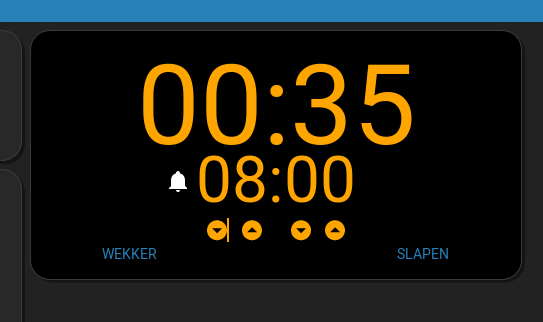

Zanbee schreef op zondag 20 januari 2019 @ 00:49:
Heb eindelijk eens tijd gehad om een kleine ergernis weg te werken. Ik heb een wekker welke met behulp van Tasker en MQTT gekoppeld is aan de wekker op mijn telefoon. In Home-assistant had ik nog een eenvoudige entity kaart met de schakelaar, wektijd sensor en twee sliders om de tijd in te stellen.
Ik heb nu met een picture-elements dezelfde functie in een mooier jasje gestoken.
[Afbeelding: Wekker lovelace]
De wektijd is nu ook een stuk makkelijker in te stellen met de pijltjes in plaats van met een slider.

freakshock88 schreef op zondag 20 januari 2019 @ 12:48:
Mooi gedaan! Ik heb ook een wekker functionaliteit in HASS zitten, zou je je picture elements code hier kunnen sharen?
Zeker kan dat. Dit is een licht aangepaste versie ik gebruik card-modder.js om de kaarten iets mooier te maken onder andere de afgeronde hoeken, een border en kleine schaduw de laatse style element geldt voor de hele kaart.
voor de achtergrond heb ik de volgende png gemaakt:
Afbeeldingslocatie: https://tweakers.net/ext/f/gNyg5y2lALF52VzHtElNBzKF/medium.png
De afmetingen komen overeen met een andere kaart welke ik nog aan het opbouwen ben.

### Wekker card ###
      - type: custom:card-modder
        card:
          type: picture-elements
          image: /local/alarmclock.png
          elements:
            - type: state-label
              entity: sensor.time
              style: {color: orange, left: 50%, top: 25%, font-size: 7vw}
            - type: state-label
              entity: sensor.alarm_clock_time
              style: {color: orange, left: 50%, top: 60%, font-size: 4vw}
            - type: state-icon
              entity: switch.alarm_clock
              tap_action:
                action: toggle
              style: {color: black, left: 25%, top: 65%}
            - type: icon
              icon: mdi:arrow-down-drop-circle
              style: {color: orange, left: 38%, top: 80%, font-size: 4vw}
              tap_action:
                action: call-service
                service: input_number.decrement
                service_data:
                  entity_id: input_number.alarm_clock_hour
            - type: icon
              icon: mdi:arrow-up-drop-circle
              style: {color: orange, left: 45%, top: 80%, font-size: 4vw}
              tap_action:
                service: input_number.increment
                service_data:
            - type: icon
              style: {color: orange, left: 55%, top: 80%, font-size: 4vw}
              tap_action:
                service_data:
                  entity_id: input_number.alarm_clock_minutes
            - type: icon
              style: {color: orange, left: 62%, top: 80%, font-size: 4vw}
              tap_action:
                service_data:
            - type: service-button
              title: Slapen
              service: switch.toggle
              service_data:
                entity_id: switch.sleeping
              style: {color: white, left: 80%, top: 90%}
              title: Wekker
              service_data:
                entity_id: switch.alarm_clock
              style: {color: white, left: 20%, top: 90%}
        style:
          border-radius: 20px
          border: solid 2px rgba(192,192,192,1)
          box-shadow: 3px 3px rgba(0,0,0,0.4)
          overflow: hidden

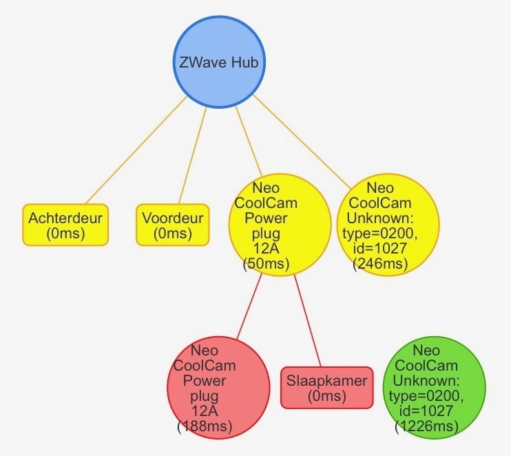

Nog een ander vraagje:
Afbeeldingslocatie: https://tweakers.net/ext/f/L2YbnZqP4YSt58CBrBKJQyif/full.jpg
Ik heb laatst 2 Neo CoolCam pluggen erbij gehangen. Eentje is verbonden aan mijn ZWave hub, maar de andere blijft er "los bij zitten" (de groene). Moet deze niet ook verbonden zijn? Hij doet het wel, maar reageert soms erg traag. Deze zit in de woonkamer vlak bij mijn Achterdeur sensor. Dus dat de achterdeur sensor wel gelijk met de hub communiceert en de plug niet vind ik een beetje raar.
Koop hier mijn P1 reader :)
Kan niks zinnigs zeggen over de grafische weergave, die gebruik ik niet. Boeit niet hoe het er uit ziet, het moet werken :+
Tip van flip trouwens, ik zie dat je sommige nodes hebt hernoemd en andere niet. 'Vroeger' kon dat heel eenvoudig vanuit de Z-Wave node settings en dan veranderde alle sensoren mee. Tegenwoordig kan dat op de volgende manier:
Afbeeldingslocatie: https://images.lolgast.nl/uploads/big/2d2af3ed39b7bcbf96247b0afa1d6832.png
  • UTMachine
  • Laatst online: 20:32

lolgast schreef op dinsdag 22 januari 2019 @ 07:38:
Hmmm, ik dacht dat dat gewoon vanuit HA met het tandwielletje kon:
Afbeeldingslocatie: https://tweakers.net/ext/f/RdEsbIoVEAX2iHghtb47lJYf/full.png
Ga je tip even uitvoeren

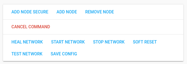

iMars schreef op dinsdag 22 januari 2019 @ 07:15:
Grafana gebruik ik al, even kijken hoe ik het daar aanpas ;)
Misschien moet je je network "healen"? Met OpenHAB doe ik dat elke nacht om 2u, misschien overkill maar zorgt wel voor automatisch fixen van de beste routes als een keer een module verplaatst is of uit is gevallen.
Weet niet hoe je dat healen met HASS kan doen.
  • iMars
  • Laatst online: 13:21
iMars
Full time prutser
CyBeRSPiN schreef op dinsdag 22 januari 2019 @ 09:50:
Afbeeldingslocatie: https://tweakers.net/ext/f/LNM9fmRWLjfLIDAT0iHVXgkb/full.png
Ja dus ;) Vanavond maar ff aan de bak met alles :D

JBS schreef op maandag 21 januari 2019 @ 21:28:
Ja, leuk project. Heb de desktop versie geprint en wat geëxperimenteerd met inrichten van de schermen om wat zaken schakelen. Werkt mooi, maar heb nog geen echte bestemming gevonden.
Beetje afhankelijk van hoe en waar je 'm wilt neerzetten/leggen/hangen zou je de opening voor de voedings/USB kabel nog kunnen verplaatsen en door de vier draadjes op het touchscreen te solderen kunnen die ook aan de binnenkant van de behuizing blijven.
Vervolg dus op een eerdere post: JBS in "Home Assistant - Open source Python3 home automation"
Kan je de backlight uitschakelen?
