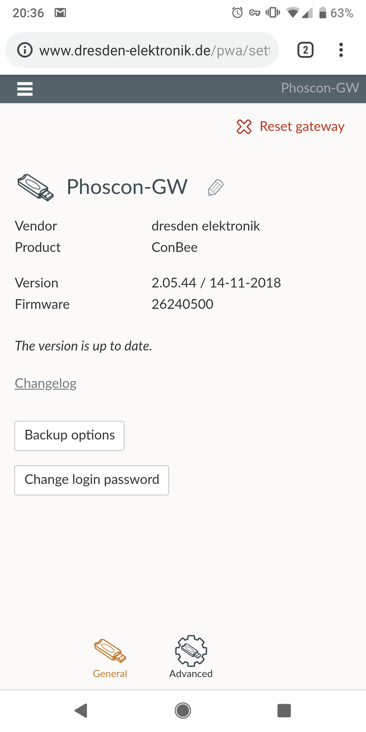

Nadat ik naast mijn RPi 3B met een RaspBee een NUC met Ubuntu en DeCONZ in Docker en een Conbee heb draaien, blijft de Phoscon app op de NUC maar aangeven dat er een RaspBee is aangesloten. Of Phoscon in de war is door de aanwezigheid van de RPi met RaspBee weet ik niet, maar ook als ik de RPi volledig uitschakel, blijft de Phoscon app op de NUC volhouden een RaspBee te zien:
Ik vermoed dat bij andere NUC met Conbee gebruikers gewoon aangeven wordt dat er een Conbee is aangesloten?
Heb de Conbee even op mijn Windows desktop aangesloten en daarop ook de DeCONZ software geinstalleerd. Daar wordt ie wel gezien als Conbee:
Afbeeldingslocatie: https://i.imgur.com/Y78WF9C.png
Afbeeldingslocatie: https://i.imgur.com/yPHjXt4.png
Het valt me op dat alle aan de RaspBee gekoppelde nodes in de Phoscon app van de Conbee op Windows getoond worden, als 'Not reachable'. Dit geldt echter alleen voor de switches en sensors, lijst met lampen is leeg. Koppel ik één van de Aqara multisensors aan de Conbee, dan neemt ie de naam over uit de tijd dat ie aan de RaspBee hing.
Ik ben het spoor even bijster hoe die verschillende gateways op de een of andere manier aan elkaar gekoppeld zijn en zaken van elkaar over nemen. Iemand ervaring?

JBS schreef op vrijdag 16 november 2018 @ 19:29:
Afbeeldingslocatie: https://tweakers.net/ext/f/5LhqnBlkYCmmM1zJf37ih9vV/thumb.png
Op mijn nuc.
Conbee.
Wil je die gateways laten repeaten voor elkaar of wat is je doel?

ny-hardcore schreef op vrijdag 16 november 2018 @ 20:38:
Op mijn nuc.
Conbee.
Migreren van de RPi met Raspbee naar de NUC met Conbee. Maar wel gefaseerd, dus steeds paar zigbee devices per keer overzetten, vandaar naast elkaar nu.

JBS schreef op vrijdag 16 november 2018 @ 20:40:
Waarom faseren?

ny-hardcore schreef op vrijdag 16 november 2018 @ 21:25:
Waarom faseren?
Ik heb volgens mij de configuratie dir van de rpi container naar mijn nuc configuratie dir gekopieerd en toen werkte alles. Was wel conbee naar conbee. Wellicht is raspbee naar conbee anders?
Met name de hoeveelheid zigbee nodes, kost nogal wat tijd om 35+ nodes opnieuw te koppelen..

JBS schreef op vrijdag 16 november 2018 @ 22:02:
Misschien even checken of er een migratie optie bestaat van raspbee naar conbee? Controller id in de zll.db aanpassen misschien mogelijk?

ny-hardcore schreef op vrijdag 16 november 2018 @ 22:23:
Dat zou inderdaad mooi zijn. Al eens gevraagd hier maar nog geen positieve reactie daarop JBS in "Home Assistant - Open source Python3 home automation".
Heb namelijk de indruk dat je vanalles kunt exporteren en importeren, maar niet de gepairde nodes. Zie o.a. https://github.com/dresde...gin/wiki/Backup-&-Restore en https://github.com/dresde...nz-rest-plugin/issues/620

  • Boudewijn
Boudewijn
omdat het kan
wmn79 schreef op dinsdag 20 november 2018 @ 15:54:
Heb je inmiddels ook een conbee of een raspbee aangeschaft? Anders gaat deconz weinig voor je doen.
Nee ik wil dit met mijn HUSBZB stick doen. Deze zou ook moeten werken.
Hoe kom ik erachter welke ttyusb ik moet hebben op mijn stick? Hij maakt er 2 aan, 1 voor de zwave en 1 voor de zigbee.
dmesg | grep tty en lsusb geven vrij weinig informatie.
Ik heb nu met zowel /dev/ttyUSB0 als /dev/ttyUSB1 geprobeerd. wat ik gedaan heb is dit:
DIe plugin geinstalleerd, met deze config:
  "deconz_device": "/dev/ttyUSB0",
  "web_port": 8080,
  "websockets_port": 8443,
  "debug_info": 1,
  "debug_aps": 0,
  "debug_zcl": 0,
  "debug_zdp": 0,
  "debug_otau": 0
plugin gestart en de webinterface geopend van deconz. Ik zie daar een phoscon gateway op het ip adres van mijn hassio instance. Daar kan ik op drukken en inloggen.... Nu gaat hij specifiek naar tradfri lampen zoeken meldt hij. Tijdens het zoeken heb ik de aan/uit knoppen van mijn zigbee devices inegdrukt. De ledjes op deze devices gaan dan knippren.
Punt is dat ik in de deconz interface nergens aan kan geven dat ik iets anders wil dan osram/tradfri lampen.
Ben ik nou zo stom/niet wakker of is dit heel beroerd bedocumenteerd allemaal?

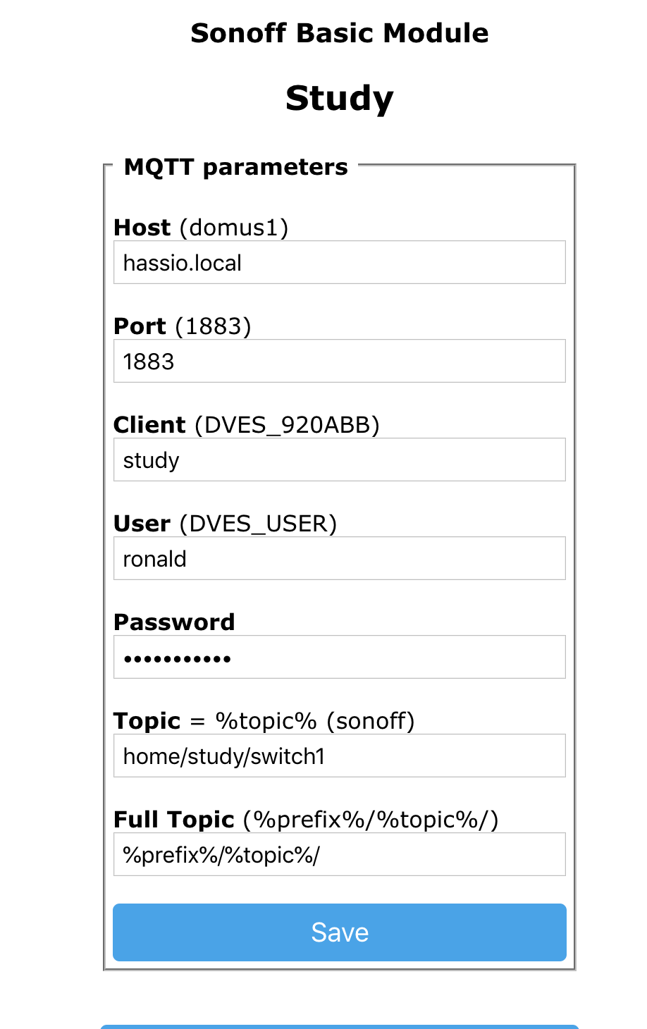

Grrr... om moedeloos te worden ondertussen. Elke keer als ik weer wat nieuws oppak gaat het mis of ik snap het gewoon niet. Ik heb een sonoff switch (naja, meerdere, maar daar gaat het niet om) met Tasmota 5.10. Volgens @QuasaR kan deze niet geüpdatet worden naar een nieuwere versie, dus dat laat ik maar zo.
De sonoff is netjes op het wifi aangesloten, ik kan bij de webgui, tot zover alles goed.
Nu MQTT op de sonoff:
Afbeeldingslocatie: https://tweakers.net/ext/f/yIBOyenarHDmkmjdZmn3TAQe/full.png
Lijkt me duidelijk.
MQTT via Mosquitto in HA via autodiscovery:
Afbeeldingslocatie: https://tweakers.net/ext/f/9MkEwjt3pyIjaPrq5XsuU6c6/full.png
En de config voor de switch:
YAML:
switch:
  - platform: mqtt
    state_topic: "home/study/switch1"
    command_topic: "home/study/switch1/set"
    availability_topic: "home/study/switch1/available"
    payload_on: "ON"
    payload_off: "OFF"
    state_on: "ON"
    state_off: "OFF"
    optimistic: false
    qos: 0
    retain: true
Maar in HA is deze switch dus not available.
Nou vergeet ik vast iets heel erg basics, maar om heel eerlijk te zijn vind ik de documentatie maar erg slecht te vinden rond het integreren van sonoff en MQTT in HA?
Lijkt me duidelijk.
YAML:
switch:
  - platform: mqtt
    payload_on: "ON"
    payload_off: "OFF"
    state_on: "ON"
    state_off: "OFF"
    optimistic: false
    qos: 0
    retain: true
Dat is een aardige instinker. Je gebruik in Home Assistant nu het topic ipv het 'Full topic' wat je tasmota verzendt en ontvangt. Meer over de prefix: https://github.com/arends...res#mqtt-topic-definition
Een example config (met goede prefix) voor HASS staat hier: https://github.com/arends...iki/Home-Assistant#switch

  • Zwerver
CodeIT schreef op dinsdag 20 november 2018 @ 16:28:
Als ik je goed begrijp hoef ik dus alleen het volgende aan te passen?
YAML:
switch:
  - platform: mqtt
    state_topic: "stat/home/study/switch1"
    command_topic: "cmd/home/study/switch1/set"
    availability_topic: "tele/home/study/switch1/available"
    payload_on: "ON"
    payload_off: "OFF"
    state_on: "ON"
    state_off: "OFF"
    optimistic: false
    qos: 0
    retain: true
Of mis ik het compleet? En het zal wel aan mij liggen dat ik arendst z'n wiki extreem lastig te volgens vindt....
[ Voor 11% gewijzigd door Zwerver op 20-11-2018 16:37 ]
Woonachtig Down Under. Ik negeer je insults niet, maar tegen de tijd dat ik ze lees zijn ze meestal niet relevant meer
  • DeadMetal
  • Laatst online: 01-11 06:12
Zwerver schreef op dinsdag 20 november 2018 @ 16:22:
In Tasmota moet je bij het topic niet zo'n heel pad invullen, maar gewoon hoe je het apparaat wil noemen (standaard is 'sonoff'), bijv 'sonoff-studeerkamer'.
En in Home Assistant doe je dan:
switch:
  - platform: mqtt
    name: "Sonoff studeerkamer"
    command_topic: "cmnd/sonoff-studeerkamer/power"
    state_topic: "stat/sonoff-studeerkamer/POWER"
    payload_on: "ON"
    payload_off: "OFF"
    qos: 2
    retain: true
Ik gebruik zelf geen availability topic.
  • CodeIT
  • Laatst online: 28-10 22:38
CodeIT
Code IT
Zwerver schreef op dinsdag 20 november 2018 @ 16:36:
YAML:
switch:
  - platform: mqtt
    payload_on: "ON"
    payload_off: "OFF"
    state_on: "ON"
    state_off: "OFF"
    optimistic: false
    qos: 0
    retain: true
Bijna. :)
Volgens mij zou dit het moeten zijn:
YAML:
switch:
  - platform: mqtt
    state_topic: "stat/home/study/switch1/POWER"
    command_topic: "cmd/home/study/switch1/POWER"
    availability_topic: "tele/home/study/switch1/LWT"
    payload_on: "ON"
    payload_off: "OFF"
    state_on: "ON"
    state_off: "OFF"
    optimistic: false
    qos: 0
    retain: true
  • Zwerver
CodeIT schreef op dinsdag 20 november 2018 @ 16:39:
Bijna. :)
YAML:
switch:
  - platform: mqtt
    payload_on: "ON"
    payload_off: "OFF"
    state_on: "ON"
    state_off: "OFF"
    optimistic: false
    qos: 0
    retain: true
Ah dat, en die van @DeadMetal makes more sense... Alleen staat ie nog steeds als unavailable in HA. Is er een manier om - met Hassio als basis - een MQTT bericht te sturen om te testen of het wel werkt?
[ Voor 11% gewijzigd door Zwerver op 20-11-2018 16:42 ]
  • Fixer
  • Laatst online: 23:48
Fixer
FP ProMod
Zwerver schreef op dinsdag 20 november 2018 @ 16:40:
Dan kun je het beste even bijv. MQTT.fx downloaden.
Je kunt dan eenvoudig subscriben en publishen zonder dat iedere keer vanuit HA te moeten doen. Veel makkelijker ;)
  • Zwerver
Fixer schreef op dinsdag 20 november 2018 @ 16:46:
Hmm, dat versturen van het bericht naar Mosquitto werkt wel, maar ik zie nergens iets binnenkomen in de logs, nog gaan er lampen aan of uit...
  • NoFate
iemand de deconz conbee stick al getest? ik heb deze vandaag toegekregen, maar ik krijg die niet gelinkt met de tradfri ikea remote switch? wat mis ik?
hier topic :
https://community.home-as...ikea-tradfri-remote/79969
  • RudolfR
  • Laatst online: 21:31
@NoFate
Welke versie van DeConz heb je draaien? Die nieuwe remote (on/off) van Tradfri wordt nog niet (zo lang of überhaupt) ondersteund.
Zie ook:
https://github.com/dresde...in/wiki/Supported-Devices
De dimmer en de 5-knops remote werken wel, dus welke heb jij? En welke versie DeCONZ?
Zit er al wel in:
https://github.com/dresde...conz-rest-plugin/pull/821
[ Voor 20% gewijzigd door RudolfR op 20-11-2018 20:03 ]
  • NoFate
ik heb die 5 knops remote
  • RudolfR
Die zou 't wel gewoon moeten doen; je drukt de knop vaak en snel genoeg in zodat de led gaat knipperen?
En de Phoscon app staat op de 'Add switch' wizard met de juiste Ikea knop?
  • NoFate
RudolfR schreef op dinsdag 20 november 2018 @ 20:05:
yep, zo doe ik het
kan ik ook de stick even in mijn PC steken dan de config doen met de phoscon app die ik dan lokaal plaats, en dan terug in de hassos plaatsen? neemt hij dan de link met de gepairde devices mee?
  • NoFate
hmm, als ik hetzelfde doe als ik de deconz software installeer op mijn pc, dan lukt het koppelen wel met de ikea device, dan is hij linkt
maar als ik hem dan terug zet in de hass, dan lukt het niet meer
ik heb hassos draaien op een ESXI server, en gewoon de USB device erbij gekoppeld, alles lijkt goe te gaan
