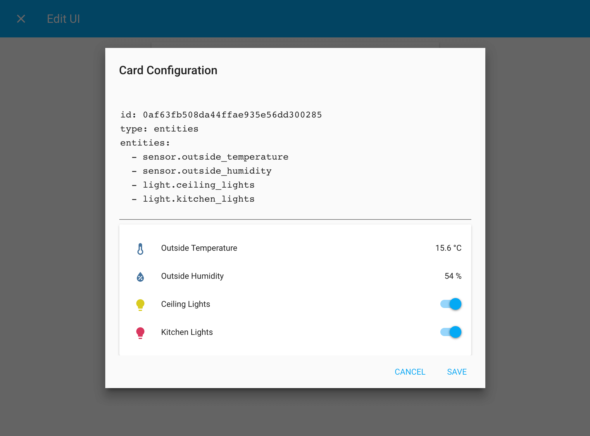

Afbeeldingslocatie: https://triangle1.net/uploads/20181114_135938.jpg
Iemand die nog een betere interface weet dan HADasboard (die vind ik echt te 2000-ish)?
  • NoFate
  • Laatst online: 06:38
met lovelace kan je toch wat backgrounds enzo toevoegen en wat interactieve panels, maakt het toch wal leuker

De lampen staan gewoon in een glance card. Deze zet meerdere items standaard naast elkaar
Voor de scenes gebruik ik onderstaande yaml.

Martijn02 schreef op woensdag 14 november 2018 @ 16:07:
Heel vet! Maar leg eens uit? hoe heb je dat switchen van de schermen dan precies gedaan?
In home assistant heb ik verschillende automations die een MQTT publish doen naar het topic waar de tablet naar luistert. Op de tablet draait chrome in kiosk modus. Als het programma een MQTT payload binnenkrijgt start hij chrome met de nieuwe URI. Omdat chrome in kiosk mode draait wordt er geen nieuwe tab oid geopend, maar navigeert deze naar de gevraagde URI.
Ik ben overigens bezig dit te veranderen door chrome direct aan te sturen middels Puppeteer (https://github.com/kblok/puppeteer-sharp). Dan kan ik bijvoorbeeld direct de camera van de voordeur openen als er wordt aangebeld ipv de hele "Beveiliging' tab in Home Assistant te laten zien.

jammer, ik kan die glance card niet gebruiken, ik moet namijk switches hebben die ik onfhankeljik aan kan zetten , ongeacht de state
dus switches met dat bliksem icoontje ... :(
met die glance card, moet je eerst op de lamp duwen, dan pas kan je die aan/uit zetten
ook scriptjes kan je niet meer rechsteeks aansturen met die glance, dan moet je eerst op een icoontje duwen, dan pas kan je excecute doen :(

NoFate schreef op woensdag 14 november 2018 @ 16:34:
https://www.home-assistant.io/lovelace/glance/
tap_action is wat je zoekt gok ik

In versie 0.81 werkte dit niet meer volgens mij. In versie 0.82 zit een nieuwe lovelace editor zodat je vanuit de frontend de lovelace yaml kunt bewerken + previewen. Deze werkt ook (nog) niet met includes.
Afbeeldingslocatie: https://d33wubrfki0l68.cloudfront.net/d4eb4f0b78800fe9757ac789f3e742bb00457d31/c3439/images/blog/2018-11-release-82/lovelace-edit.png

Ik draai op 0.82 maar moet bekennen dat ik de generator (nog) niet gebruik aangezien ik net ben begonnen met Hass. Ik heb de editor geprobeerd maar ik kan bestaande cards niet goed bewerken...
Dat kan komen omdat cards een id nodig hebben om bewerkt te kunnen worden. Een uniek nummer volstaat.
Dat wist ik niet. Heb het even aangepast en dat werkt, thnx!

Ik probeer een "tabel" te maken van twee temperatuur- en luchtvochtigheidssensoren, van binnen en buiten. Vier waardes dus. Maar ik krijg niet alleen de temperatuur of vochtigheid te pakken, er komt een icon, name en graph mee... Nu kun je de graph en icon op "none" instellen, en de naam op een spatie (leeg pakt ie niet) maar dan blijf je witruimte houden (en een raar grote tekst voor de sensorwaarde).
Ik heb gekeken of het helpt om de sensor te dupliceren via een template_value sensor, zodat je alleen een tekstuele waarde overhoudt, maar daar kijkt Lovelace doorheen. Het blijft een numerieke sensor en dus met grafiek etc.
Mocht iemand verder weten hoe je van deze vertical_- en horizontal_stacks één geheel maakt, met dus een gezamenlijke border en achtergrond, hoor ik het graag :)
Afbeeldingslocatie: https://image.ibb.co/ft3kx0/hass-card.png
Ik gebruik zoiets niet, maar kijk eens naar de Lovelace UI en dan de horizontal/vertical stack, misschien is dat wat. https://www.home-assistant.io/lovelace/
  • Thijsmans
  • Laatst online: 21:42
Thijsmans
⭐⭐⭐⭐⭐ (5/5)
Bedankt, maar die gebruik ik dus al :)

Thijsmans schreef op donderdag 15 november 2018 @ 23:00:
Misschien heb je wat aan de markdown card. De standaard versie ondersteunt geen templates. Maar deze wel.
Overigens heeft de maker van bovenstaande kaart nog veel meer leuke addons/plugins: https://community.home-assistant.io/t/my-lovelace-plugins/
