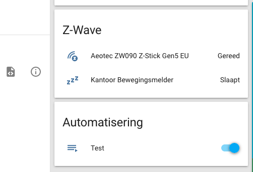

  • Goldwing1973
  • Laatst online: 13-10 13:19
lolgast schreef op maandag 12 november 2018 @ 12:03:
Dan kijk je naar het verkeerde device. Je moet de binary device hebben in die lijst, die gebruik je tenslotte ook in je automation :)
Ik heb maar 2 devices in het Z-Wave gedeelte op het hoofdscherm
Afbeeldingslocatie: https://tweakers.net/ext/f/xjm6ZXDumeBUBxxOLW0RJQBP/full.png

@Goldwing1973 Nogmaals, kijk eens in het Toestanden/States menu
Afbeeldingslocatie: https://images.lolgast.nl/uploads/big/72a9521736d559f7acdfb8d3efe6a408.png
Daar staat je binary_sensor, met als het goed is de on/off status. Je bent nu naar je ZWave device aan het kijken en die gaat niet aan/uit bij beweging. 'Slaapt' is een veelvoorkomende status bij devices met een batterij, niets aan de hand

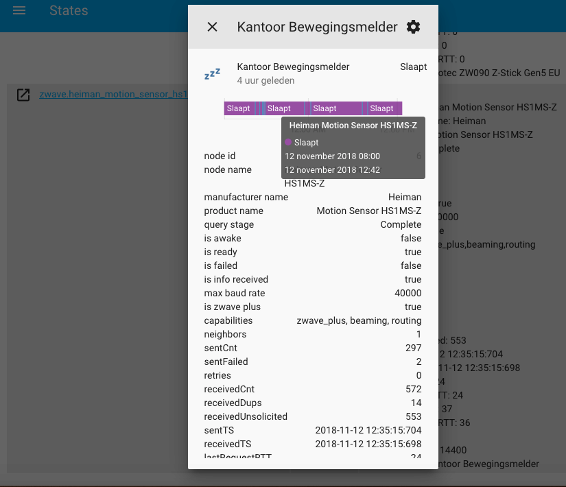

  • Goldwing1973
lolgast schreef op maandag 12 november 2018 @ 12:25:
Ik heb deze in het lijstje staan.
Afbeeldingslocatie: https://tweakers.net/ext/f/NWuOUQ73c1gcJ8XNlRp988e3/full.png

Even goed lezen wat er gezegd werd. Je moet de binary sensor hebben.

@Goldwing1973 Doe je dit nou expres? :/
Ik zeg nog dat je niet de zwave devices moet hebben. Kijk nog eens goed in die lijst. Daar staat ook een binary_sensor met de naam die je in je automation hebt toegevoegd. Controleer of dáár de status van wijzigt als hij beweging detecteert. Als die er niet staat, verklaart dat sowieso waarom je automation niet werkt...
Als je die sensor niet vindt, zoek dan in ieder geval even op heiman in die lijst. Dan zie je of het een switch is, of een binary_device, of iets anders.
  • The_Admin
  • Laatst online: 15:54
Sowieso gewoon altijd werken vanuit je entities (oftewel 'States') lijst. Een Z-wave device kan (/heeft eigenlijk altijd) meerdere entities, denk aan batterij status, signaal, eventuele warning thresholds bij bv. temperatuur/rooksensoren. En voor dit soort sensoren vaak een binaire sensor die simpelweg 'aan' of 'uit' is, wat dus in jouw geval wel of geen beweging betekent.
Je wil dus weten welke entiteit verandert als jij beweegt, en de naam van die specifieke entiteit pak je dan in je automation. Nu pak je als het ware het 'hoofd device', welke nooit de statuswijziging gaat doormaken die jij in je automation aangeeft.
Het is wel een beetje HASS 101 hoor, dus ik wil je ook zeker adviseren de documentatie er eens goed op na te slaan qua automations en z-wave devices in HASS.

Ik heb deze gevonden,
binary_sensor.heiman_motion_sensor_hs1msz_sensor
Die staat op Off en als ik ervoor beweeg blijft hij op Off staan in HA, ik zie wel het lampje op de Bewegingsmelder aan gaan.

@Goldwing1973 Top, dan zit daar in ieder geval de oorzaak van het probleem. Nu is alleen de vraag waarom hij niet werkt. Ik zie op Github dat hij in de OpenZwave config van HA zit, dus daar zit het hem in ieder geval niet in.
Ik heb de sensor ook niet, dus kan je er niet veel mee helpen wat dat betreft. De reviews op Robbshop laten weten dat er meer problemen zijn met detectie in ieder geval (met name de laatste review)
https://www.robbshop.nl/bewegingsmelder-heiman

@lolgast Ik ga het wel proberen met een andere bewegingsmelder, ik heb nog een paar ongebruikte NEO Coolcam sensors liggen.
In ieder geval bedankt voor het meedenken.

Device een keer opnieuw toevoegen of HA herstarten wil vaak ook nog wel helpen. Maar als je andere sensoren hebt, probeer het daar inderdaad mee :)
  • Goldwing1973
Thoit schreef op maandag 12 november 2018 @ 13:43:
Lag dus gewoon aan de sensor... heb er nu een Fibaro aan gekoppeld en het werkt als een speer.
Thanks!
