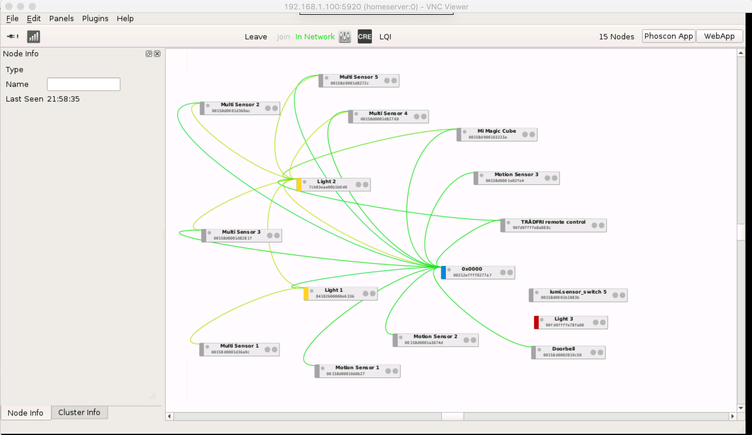

NoFate schreef op donderdag 8 november 2018 @ 15:27:
thnx voor info, en die 5 schakelaars op die remote switch van ikea zijn dan sensors waar je een automation aan koppelt?
Geen in de HASS zichtbare sensors, maar events die HASS doorkrijgt via de API van deCONZ. In een HASS automation vormt iets als dit dan de trigger (entiteit ID en event):
Afbeeldingslocatie: https://i.imgur.com/Ujd54wz.png
Om beide te vinden druk je op één van de vijf knoppen en check je de HASS log, daarin komen beide dan voorbij.

Ik heb een deconz docker image gemaakt met een VNC server erin zodat ik af en toe te mesh status van mijn zigbee netwerk kan zien.
mocht iemand interesse hebben zal ik deze op github zetten. Is echt alleen maar voor af en toe te checken.
Ik run deze container met dezelfde opties als de normale container (normale container stoppen, deze even starten, vnc sessie opzetten, kijken en weer stoppen en de andere opstarten).
Helaas zit er geen window manager in waardoor ik (volgens mij) de firmware update dialoog niet kan gebruiken van de app.
Afbeeldingslocatie: https://tweakers.net/ext/f/Ak0gUDGRbxzQr12I1UBbYb8V/thumb.png

ny-hardcore schreef op donderdag 8 november 2018 @ 22:05:
Interessant! Wat bedoel je met
"dezelfde opties als de normale container"?

  • ny-hardcore
  • Laatst online: 28-10 12:39
JBS schreef op donderdag 8 november 2018 @ 22:15:
Dat ik voor deze dezelfde volumes gebruik als de deconz container die ik normaal draai (de standaard van marthoc). De db, config en logfile blijven dus dezelfde en alles loopt gewoon door op deze manier.
ik kan ook die container met vnc continue laten lopen, maar dan neemt het resources in terwijl dat niet hoeft..
[ Voor 12% gewijzigd door ny-hardcore op 08-11-2018 22:35 ]

@JBS
Ik kwam zoiets al tegen:
https://github.com/felixstorm/hassio-addon-deconz_gui_vnc
ny-hardcore schreef op donderdag 8 november 2018 @ 22:34:
Dat klinkt veelbelovend! Iemand dit al eens gedaan naast de Hass.io deCONZ add-on? Daarvoor zijn de te gebruiken opties niet zomaar inzichtelijk.

  • ny-hardcore
Heeft iemand deze al eens geprobeerd ? Lukt het met deze oplossing om de otau dialoog te gebruiken?
Kun je een firmware file selecteren?

Hmmm, sinds paar dagen aan het testen met zigbee2mqtt.
Werkt aardig moet ik zeggen, ik heb al mn xiaomi meuk omgezet naar zigbee2mqtt, een c2531 router toegevoegd en alle xiaomi sensoren werken goed.
Nu komt het ; Ikea Tradfri. Werk ook maar dan heel summier. Er is namelijk geen terugkoppeling. Dus als de lamp al aan staat dan wordt dit niet teruggekoppeld. Stel dat je met de AB de lamp uitzet of brightness regelt dan is dat niet terug te zien.
Ik zag in een topic bij zigbee2mqtt dat het bekend is en dat het bij deconz wel werkt ?
Wie kan bevestigen dat deconz wel werkt met terugkoppeling?
Nog wat anders; ik zie nu ik het zigbee verkeer inzichtelijk kan maken de mesh functie zijn werk doet voor zowel xiaomi als tradfri gecombineerd. Zodra de tradfri lamp weer aan de ikea hub toegevoegd is dan kunnen de xiaomi sensoren geen gebruik meer maken van de tradfri lampen als router.
Wat hier nog wel eens gesuggereerd wordt is dat die xiaomi sensoren gebruik maken van de tradfri router functie van een lamp heb ik nog geen ene keer zien werken.
Ik heb op zolder een sensor die met geen mogelijkheid connect aan de Xiaomi hub, met genoeg tradfri lampen er tussen. Met de ikea lamp toegevoegd aan zigbee2mqtt is de sensor wel stabiel uit te lezen via HA, gekoppeld aan zigbee2mqtt wel is waar. Ik zie dan dat de sensor wel netjes via de Ikea router loopt.
  • ny-hardcore
DvD77 schreef op zaterdag 10 november 2018 @ 15:22:
Ik heb een conbee, en doe het zo:
Ik heb de IKEA remote gekoppeld in phoscon en laat phoscon ook de lampen schakelen. zo kan ik nl. Dimmen en kleur temperatuur instellen zonder aparte automation in HA, want dat is bijna niet te doen.
Terugkoppeling via deconz naar Hass is vrijwel direct. Ook bij dimmen.

ny-hardcore schreef op zaterdag 10 november 2018 @ 15:41:
Hoe bedoel je : dat is bijna net te doen ?
Ik heb ik HA voor elke lamp ( of groep ) een aparte slider aangemaakt. Zo kan ik van elke lamp of groep de kleur en of brightness regelen. Zo ingewikkeld was dat niet .. of bedoel je wat anders ?

DvD77 schreef op zaterdag 10 november 2018 @ 16:37:
De tradfri afstandsbediening heeft dim knoppen. Die gebruiken om 'traploos' / indrukken/loslaten te dimmen in hass is met een automation bijna niet te doen.

Wat ik nu nog niet helemaal snap is dat phoscon...
Is dat nu een app ? software ? hoe staat dat in verhouding tot deconz ? Of is phoscon een manier om deconz te besturen ?
Ik zie dat er automations kunnen worden aangemaakt in phoscon maar dat doe ik toch liever in HA of Node-red.
