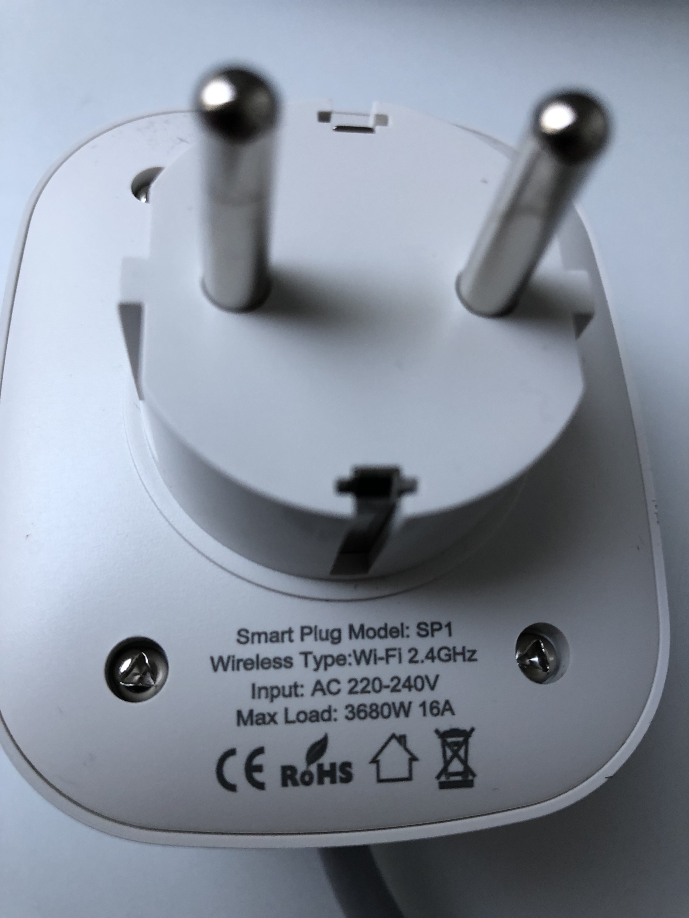

Ik gebruik al enkele maanden wall plugs zonder problemen.
amazon.de
Deze zijn geflashed met esphome.
  • Mars Warrior
  • Laatst online: 22-09 14:50
Mars Warrior
Earth, the final frontier
Sjef_ schreef op woensdag 22 mei 2019 @ 12:16:
amazon.de
Dit zijn wel de 10A / 2200W versies. Dat gaat met mijn wasdroger niet lukken, laat staan de wasmachine op 90 graden. Beiden pieken dan rond de 3.000W namelijk.

  • Sjef_
  • Laatst online: 18-09 12:16
Mars Warrior schreef op woensdag 22 mei 2019 @ 12:23:
Als ik me niet vergis heb ik de 16A versie.

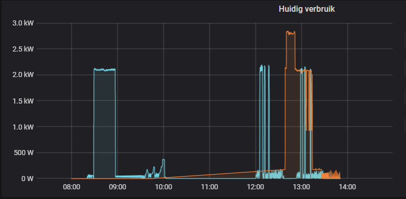

Grafana
  • Mars Warrior
Mars Warrior
Sjef_ schreef op woensdag 22 mei 2019 @ 12:40:
Moet ik thuis even nakijken.
[Afbeelding: Grafana]
Dat lijkt er wel op ja als ik je load zie. Maar als dat toch de 10A versies zijn, dan doen ze het of goed, of het is wachten totdat ze het opgeven :X

Mars Warrior schreef op woensdag 22 mei 2019 @ 12:45:
Toch even gecontroleerd en 3680W 16A :)
