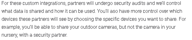

Nou toch een beetje uitstel van executie voor NEST bezitters :
https://www.home-assistan.../05/08/nest-data-bye-bye/
maw: mensen die al een developer account hebben houden deze ook en blijven dus toegang houden tot de API. Nieuwe accounts worden niet meer toegestaan.
Ik denk toch dat ik alsnog mn nest thermostaat op MP laat staan en voor een andere oplossing ga.

Het is in ieder geval iets, en als het hass lukt om partner te worden kan het zomaar zijn dat je het nog langer kan gebruiken.
De typefout vind ik wel grappig:
Works with Nest
Je bent blijkbaar een aso als je de integratie wilt behouden :X
[Afbeelding: Works with Nest]
Ik zie dat ze aangeven dat vanaf eind augustus geen nieuwe aanmeldingen meer accepteren, maar als ik inlog op de website van nest, dan kan ik geen apparaat toevoegen en krijg ik dus ook geen ID's die ik nodig heb om dit te activeren in Home Assistant :?

Mars Warrior schreef op donderdag 16 mei 2019 @ 18:06:
Kan via cloud dus prima.
Dat Google niet wil dat Nest accounts met toegang tot camera's op grote schaal gemaakt worden snap ik vanuit zakelijk perspectief wel. Dat is gewoon een groot risico op reputatieschade.
