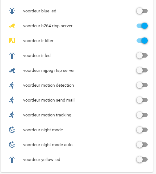

Zelf gebruik ik al maanden de Xiaomi XiaoFang naar tevredenheid met de custom firmware. Via MQTT zijn diverse zaken nu in HA te bedienen.
Afbeeldingslocatie: https://tweakers.net/ext/f/f1IR7GoGvofqZ3Jo1dGv95db/full.png
Heb de stream echter toegevoegd aan motionEye waarbij ik de snapshort URL in HA aanroep om via Telegram een foto te sturen als er wordt aangebeld.
Sinds kort heb ik dit ook voor de Xiaomi Dafang ingericht werkt voor mij ook prima.

DeadMetal schreef op vrijdag 24 mei 2019 @ 16:11:
Bedankt voor jullie reacties. Qua grootte is de Xiaofang net iets geschikter voor mij dan de Dafang.
Zou je wat van je configuratie met me willen delen?
Ik zie wel dat er blijkbaar 2 modellen van de Xiaofang bestaan. De originele met een ARM chip, en de nieuwere '1S'. Welke heb jij? (je linkt naar de oude).
Deze firmware zegt dat hij enkel geschikt is voor de 1S, en er staat een link naar de firmware voor het oudere model.
Destijds heb ik deze https://nl.aliexpress.com/item/32884030076.html besteld, volgens mij de voorganger van de 1S. Eerder geplaatste functionaliteiten gaan via MQTT. Kwestie van logingegevens van je MQTT broker in de custom firmware van de camera invullen en de entiteiten verschijnen vanzelf in HA.
In- en uitschakelen van nightvision ging niet zo soepel door de camera zelf, dus dat doe ik middels een HA automation:
YAML:
- id: '1546006180695'
  alias: Camera voordeur naar nachtmodus
  trigger:
  - event: sunset
    platform: sun
  condition: []
  action:
  - alias: ''
    data:
      entity_id: switch.voordeur_night_mode
    service: homeassistant.turn_on

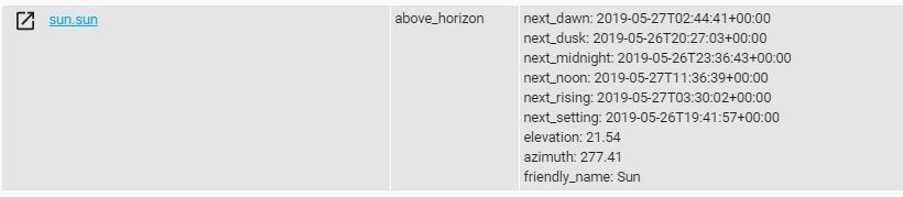

Iemand die mij kan helpen met het volgende ? Ik zou graag willen zien wanneer de zon opkomt en ondergaat, met behulp van het component "sun". Als ik bij de waardes kijk dan wordt het aangegeven, maar hoe maak ik het zichtbaar ( mag ook als sensor ) , en dan in een mooi format; niet zoals HA het zelf aangeeft, dus liever hh:mm.
Heb zelf al wel geprobeerd een sensor toe te voegen, maar dan kreeg ik een foutmelding in de configuratie.
Afbeeldingslocatie: https://tweakers.net/ext/f/sHBkvxboGO6jY5i9cAVeCRJy/full.jpg

@GertJan2012
Zoiets?
YAML:
{{ states.sun.sun }}
{{ as_timestamp(states.sun.sun.attributes.next_rising) | timestamp_custom('%H:%M') }}
{{ as_timestamp(states.sun.sun.attributes.next_setting) | timestamp_custom('%H:%M') }}
<template state sun.sun=above_horizon; next_dawn=2019-05-27T02:48:29+00:00, next_dusk=2019-05-26T20:27:09+00:00, next_midnight=2019-05-26T23:38:40+00:00, next_noon=2019-05-27T11:38:35+00:00, next_rising=2019-05-27T03:33:22+00:00, next_setting=2019-05-26T19:42:31+00:00, elevation=11.96, azimuth=289.44, friendly_name=Sun @ 2019-05-26T05:34:28.021709+02:00>
05:33
21:42
En dan in sensors.yaml
YAML:
- platform: template
  sensors:
    sun_set:
      friendly_name: "Next setting"
      value_template: "{{ as_timestamp(states.sun.sun.attributes.next_setting) | timestamp_custom('%H:%M') }}"

RudolfR schreef op zondag 26 mei 2019 @ 20:11:
@GertJan2012
Zoiets?
YAML:
05:33
21:42
YAML:
  sensors:
    sun_set:
Thanks, maar waar zet ik nu wat? Alleen de code in de configuration.yaml lijkt mij niet genoeg ?
  • RudolfR
  • Laatst online: 11:07
@GertJan2012
Dat is een stukje code uit dev-template, handig om de templates te testen.
Ik heb (later) aan mijn post een stukje sensors.yaml toegevoegd, hopelijk helpt dat je verder.

  • Saturnus
Saturnus schreef op woensdag 15 mei 2019 @ 15:09:
Iemand op HA vroeg gisteren naar de nieuwe dynamische variabele versie dus vandaag het topic gemaakt. https://community.home-assistant.io/t/dynamic-brightness-based-on-time-of-the-day-setup-in-lovelace-interface/116750
Het idee is dus om de helderheid van de lamp in te stellen op basis van de tijd van de dag, en dan zo dat er een mooie overgang tussen laag en hoog zit en dat tijden en helderheid via Lovelace in te stellen is.
Bijgewerkte versie: https://community.home-assistant.io/t/dynamic-brightness-based-on-time-of-the-day-setup-with-lovelace-sliders/116750/7?u=saturnus
Afbeeldingslocatie: https://community-home-assistant-assets.s3.dualstack.us-west-2.amazonaws.com/original/3X/8/1/816cf030cafe9482fc1ccb500905a693b86b5e27.png
