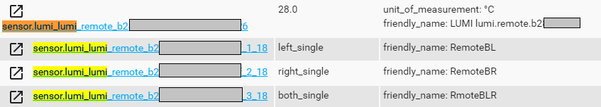

Goedemorgen,
Al een hele tijd elelabs shield in de pi zitten, niks mee gedaan maar vrijdag was het zover :p.
2 Xiaomi devices binnen om mee uit te proberen, een 2knops wireless wallswitch (WXKG02LM) en een open/dicht sensor (MCCGQ11LM).
Open/dicht sensor snel aan de praat gekregen en aan wat probeersel automation gehangen voor een deur a.d.v. status en tijd, so far so good.
Nu ervaar ik 2 problemen met de wallswitch:
1. ingeladen (lijken) sensoren onjuist.
2. automations functioneren niet.
1) even een plaatje erbij:
Afbeeldingslocatie: https://tweakers.net/ext/f/fXOEfzoa54TyTV5vFiwFVRS5/thumb.png
De standaard status voor de knoppen het volgende is "left_double" voor linkse knop en rechtse knop "right_single".
Dat betekent als ik dus rechts nu 1x indruk. Dit niet wordt opgemerkt, want dat is al de huidige status.
Maar misschien maakt het niet uit omdat we naar events luisteren en niet kijken naar status changes?
Als dat zo is, laat maar zitten door naar 2 :)

Dan valt mij ook op dat m.b.t. de tutorials en de info pagina dat deze werken met de binary sensor.
deze heb ik wel voor de open/dicht sensor, maar niet voor de wallswitch.
Maargoed, binair is 1 of 0, de switch kent veel meer dus zou dan ook weer niet kloppen??
plaatje:
Afbeeldingslocatie: https://tweakers.net/ext/f/EOSOmtVHWkM6h0vC1D84iiXb/medium.png
automation handmatig triggeren werkt, maar knopjes drukken: :(
Wie snapt hier wat er fout gaat?
/edit

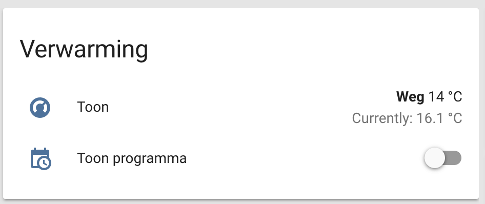

Zanniebal schreef op zaterdag 10 februari 2018 @ 20:20:
Voor de mensen met een geroote Toon die de 'Toon custom component' gebruiken:
Ik wilde ook graag het programma aan/uit kunnen zetten, hier is de code daarvoor:
   - platform: command_line
    switches:
      toonprogramma:
        command_on: '/usr/bin/curl -X GET "http://192.168.x.x/happ_thermstat?action=changeSchemeState&state=1"'
        command_off: '/usr/bin/curl -X GET "http://192.168.x.x/happ_thermstat?action=changeSchemeState&state=0"'
        command_state: "/usr/bin/curl -s \"http://192.168.x.x/happ_thermstat?action=getThermostatInfo\" | /usr/bin/python -c \"import sys, json; print json.load(sys.stdin)['programState']\""
        value_template: '{{ value == "1" or value == "2" }}'
        friendly_name: Toon programma
Als je dan eens een weekend weg bent, kun je op afstand het programma uitzetten. :)
Werkt dit bij jou nog? Heb dit geïmplementeerd, maar het automatische programma van Toon gaat niet aan of uit. Natuurlijk wel het IP-adres goed gezet.
Ook gaat de schakelaar altijd naar uit, ook al staat het automatische programma wel gewoon aan.
[ Voor 3% gewijzigd door Lifelogger op 02-06-2019 20:14 ]

  • Lifelogger
  • Laatst online: 02-09 18:09
Die gebruik ik al. Maar kan daarmee biet het automatische programma aan of uit zetten. Wil toch graag dat het uit gaat, op het moment dat ik het huis verlaat. Of zie ik iets over het hoofd?

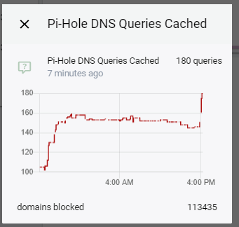

Vraagje, sinds enige tijd zien mijn Pi-hole monitored services er zo uit:
pi-hole grafiek
Ik zie ook in het log dat home-assistant problemen heeft met het bereiken van pi-hole:
2019-06-03 16:22:31 ERROR (MainThread) [hole] Can not load data from *hole: <IP>:<port>
2019-06-03 16:22:31 ERROR (MainThread) [homeassistant.components.pi_hole.sensor] Unable to fetch data from Pi-hole
Als ik Google op deze verschillende meldingen, dan kom ik tot niets zinnigs. Overigens staat debug-logging aan, dit is dus alles wat ik krijg :|
HA en Pi-hole draaien beide als docker container op mijn Synology NAS. Dit heeft eigenlijk altijd goed gewerkt. Ik merk ook eigenlijk niet dat Pi-hole niet zou werken oid.
Iemand een idee wat dit zou kunnen veroorzaken?
