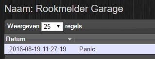

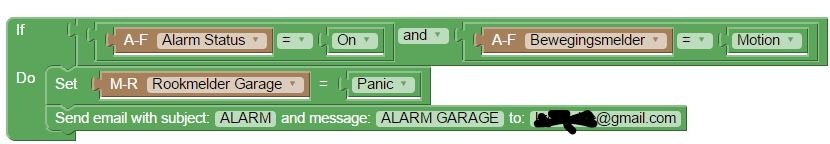

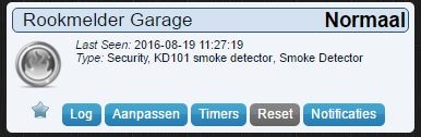

  • Laatst online: 15-11 22:46
Beefhead schreef op vrijdag 19 augustus 2016 @ 11:58:
Ik heb een rookmelder die ik ook als Alarm wil gebruiken.
Als ik op de rookmelder in het *Schakelaars* scherm klik, gaat de rookmelder piepen en als ik op *Reset* klik stopt ie weer en gaat de status naar *Normaal*
Via onderstaande Blocky wil het me maar niet lukken om de rookmelder te laten piepen als er beweging gedetecteerd wordt.
Het stukje waarin de beweging gedetecteerd wordt werkt, want dat gebruik ik op exact dezelfde manier in andere blockies. De email ontvang ik ook gewoon.
Iemand enig idee wat er fout kan zijn?
Ik zie het zo niet, maar welke rookmelder heb je? En hoe bevalt hij? Moet er namelijk hier nog 1 op zolder hebben.
[ Voor 3% gewijzigd door grote_oever op 21-08-2016 21:27 ]
  • MikeOO
  • Laatst online: 06:46
MikeOO
Beefhead schreef op zondag 21 augustus 2016 @ 11:14:
Klopt. Het is Panic volgens de logfile, en dat is ook het commando dat ik stuur via Blocky. Toch wil het niet werken.
Zou het kunnen dat de blocky wel werkt maar dat de email bv niet verstuurd kan worden. Mogelijk dat het daarom niet goed gaat. Bij de instellingen van Email kun je testen of dat goed werkt.
Anders zou je bv de Rookmelder kunnen weghalen uit blocky en vervangen door bv een lamp om te zien of deze werkt. Dan weet je of de fout bij de brandmelder status (de DO) zit of in de gestelde voorwaarde (de IF).

Ik heb thuis een deursensor op de voordeur zitten, Als het alarm aan staat en de voordeur gaat open dan roep ik de camera aan die na 2 sec een foto maakt en die via de mail verstuurt.
Dit werkt maar ipv dat er maar 1 foto gemaakt wordt en via de mail verstuurd wordt wil ik liever dat er gedurende 30 seconden foto's gemaakt worden en dit (het liefst via 1 mail) verstuurd wordt. Dit omdat de foto na 2 seconden erg wisselend resultaat geeft, soms zie je wel wie er binnen komt, soms zie je enkel een deur
Heeft iemand hier ervaring mee hoe je dit moet configureren of scripten (liefst in Lua / Python)
