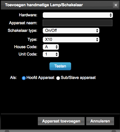

  • Jur
Jur
Dus....
Ik probeer een dummy schakelaar toe te voegen via het handmatig toevoegen van een schakelaar maar bij de hardware keuze kan ik niets kiezen en kan daardoor geen schakelaar toevoegen (met verschillende browsers getest).
Afbeeldingslocatie: https://tweakers.net/ext/f/aqSrXdtdFKS9i3d4J9OUAi5Z/full.png
Iemand enig idee?

Je dient eerst een dummy switch aan te maken in het Hardware menu.

AWST6000 schreef op zaterdag 27 augustus 2016 @ 12:59:
Dank je dat was 'm inderdaad

FF een grote vraag van mij, kom er niet uit.
Ik heb hier een APA3-1500R 3-Kanaal- setje gekocht van klikaanklikuit, en wil die via Raspberry pi 2 en/of arduino mega 2560 gaan besturen. De Reciever is een 433MHz Superheterodyne RF Reveiver.
Zowel via de Raspberry pi en de ardiuno kan ik maar niet de Code aflezen van de zender.. een draadloze bel zien ze beide wel die ik uitgeprobeerd heb.
Bij dit setje kun je niks instellen alleen bij aan zetten knippert de ontvanger op de wcd en die kan dan 1 van de drie kanalen krijgen.. meer niet..
Ik wil graag die dingen via mijn android/webserver gaan aansturen aan de hand van verschillende voorwaarden.
Wie kan mij op de goede weg helpen wat betreft het uitlezen van de code van de code zender... de rest lukt me , denk ik, wel :)
(p.s. ik kom net kijken bij demotica)

atomos schreef op maandag 29 augustus 2016 @ 20:46:
In Domoticz --> Settings --> Druk op de knop Allow for 5 minutes en druk op de On knop op de AB van de unit die je wilt schakelen
Of via tabblad Switches --> Klik op Learn knop n druk op de On knop op de AB van de unit die je wilt schakelen
Ga naar Setup --> Devices en je ziet 1 of meedere items met een groene pijl. Deze zijn nog niet aangemeld in Domoticz. Nu moet je dus de juiste kiezen en klik je op de groene pijl en wordt deze toegevoegd aan Domoticz.
Als je veel groene pijlen in de lijst hebt staan dan kun je beter eerst klikken op Not Used.
Vink deze nu allemaal aan op klik op de knop om de selectie om te keren en daarna op de prullebak* te klikken. Hiermee verwijderd je alle niet aangemeld items en is het eenvoudiger om iets terug te vinden als je bezig bent met aanmelden van nieuwe hardware.
*Deze knopjes staan net onder de tekst Show xx Items
