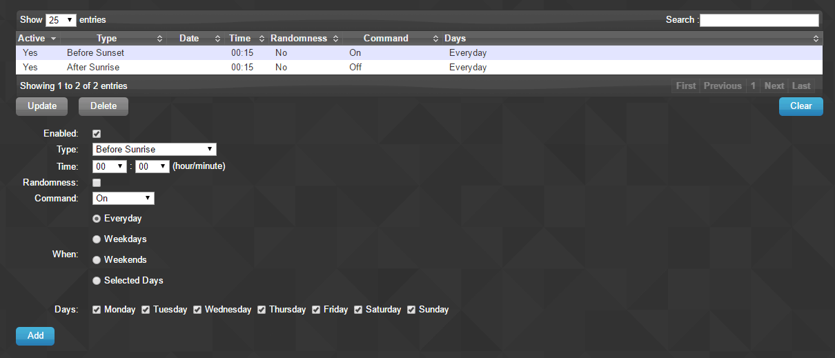

  • Veldm033tweak
  • Laatst online: 06-09 14:21
tozzke schreef op zaterdag 10 december 2016 @ 11:48:
Ik gebruik hier altijd imgur voor.
plaatje uploaden (slepen of ctrl-v kan ook), pijltje naar beneden, 'get share links' en dan de 'BBCode (Forums)' kopiëren en hier plakken
Nog wat opmerkingen:
Je kunt met blockly niet regelen dat je x minuten voor/na zonsondergang/opkomst iets wilt laten triggeren, hier zou je echt voor naar iets als Lua moeten kijken (of met dummy switches die je x tijd voor/na sunset/sunrise laat schakelen). Dus volgens mij werken die 2e en 3e regel niet. Domoticz bekijkt de [Time =] sowieso van 0:00u tot 24:00u en sunset/sunrise zijn ook tijden. Domoticz zal dus nooit triggeren op '[Time >= Sunset] and [Time = 00:15]' omdat het van 0:00 tot 0:15 nog geen Sunset geweest is.
Jouw 2e en 3e regel zullen dus niets doen is mijn verwachting
Hierbij een update.
De opmerking van Tozzke is juist. Domoticz/blocky kijkt idd naar klok tijden en niet naar een verstreken tijdseenheid. In mijn vorige schema ging de lamp dan ook niet feller branden na 15 en 30 min.
Ik heb nu het volgende geprobeerd. Na 900 seconden (15min) moet de dimmer naar 50% en na nog eens 900 seconde naar 75%. Ik ga dit vanaf morgen uittesten in de praktijk.
Hieronder het blocky schema Als iemand nog opmerkingen of aanvullingen er op heeft hoor ik het graag.
Ik laat weten of het wel of niet werkt.
Afbeeldingslocatie: https://i.imgur.com/DenGA0A.png
[ Voor 1% gewijzigd door Veldm033tweak op 11-12-2016 21:32 . Reden: BCC Code opnieuw er in gezet, ivm niet juiste werking. En met juiste screenshot. ]

  • tozzke
  • Laatst online: 21:54
tozzke
aka tozzert
Veldm033tweak schreef op zondag 11 december 2016 @ 20:59:
Hierbij een update.
Jouw 2e en 3e regel zullen blijven triggeren, je 4e regel zal niet triggeren omdat '= On' niet waar zal zijn aangezien je de lamp op een percentage aanzet.
Ik zou als ik jou was de blockly aanvullen met een variabele 'DimmerBuitenVerlichting_percentage' en die in de eerste regel 25 laten worden. Vervolgens verwerken in de 2e en 3e regel als volgt:
2e:
Else if [Time >= Sunset] and [DimmerBuitenVerlichting ≠ Off] and [var DimmerBuitenVerlichting_percentage = 25]
Do Set [DimmerBuitenVerlichting = Level (%) 50 After 900 seconds]
Set [var DimmerBuitenVerlichting_percentage = 51]*1
Set [var DimmerBuitenVerlichting_percentage = 50 After 900 seconds]
3e:
Else if [Time >= Sunset] and [DimmerBuitenVerlichting ≠ Off] and [var DimmerBuitenVerlichting_percentage = 50]
Do Set [DimmerBuitenVerlichting = Level (%) 75 After 900 seconds]
Set [var DimmerBuitenVerlichting_percentage = 76]*1
Set [var DimmerBuitenVerlichting_percentage = 75 After 900 seconds]
en de 4e:
Else if [Time = 23:00] and [DimmerBuitenVerlichting ≠ Off] and [Day ≠ Thursday] and [var DimmerBuitenVerlichting_percentage = 75]
Do Set [DimmerBuitenVerlichting Off]
*1 eigenlijk een random waarde die verder niet voorkomt in het script/blockly om continu retriggeren te voorkomen
al is de [Time >= Sunset] in de 2e en 3e regel dan eigenlijk overbodig geworden :)

  • Veldm033tweak
tozzke schreef op zondag 11 december 2016 @ 21:43:
2e:
3e:
en de 4e:
Dank voor de reactie en aanbevelingen.
Deze heb ik inmiddels toegepast. Vanavond kijken hoe het werkt.
Hieronder de screenshot hoe ik een user variable heb aangemaakt. (mijn eerste keer dat ik hier mee werk.) En de screenshot van mijn Blocky overzicht. Ik hoop dat dit zo is geworden zoals Tozzke hierboven beschreven heeft.
Afbeeldingslocatie: https://i.imgur.com/up8XbnA.jpg
Afbeeldingslocatie: https://i.imgur.com/hcE6oj4.jpg

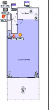

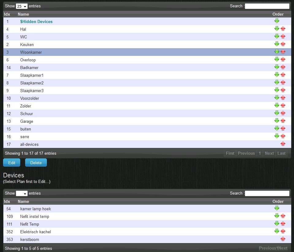

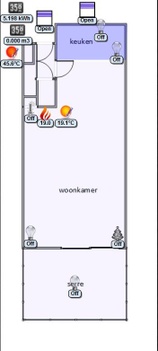

  • SpikeHome
  • Laatst online: 21:04
Verwijderd schreef op zondag 11 december 2016 @ 18:39:
Ik heb Domoticz in het Nederlands staan
Ik heb verschillende plattegronden van verschillende etages.
Ik de plattegrond 1e verdieping heb ik 1 ruimte ( computerkamer)blauw gemaakt.
Ik heb kamer plan "Computerkamer" toegevoegd.
Ik zie nergens een pictogram van een schakelaar.
[[url="C:\\Users\\Herbert\\Pictures\\domoticz.jpg"]afbeelding[/url]]
Je moet schakelaars of sensoren toevoegen aan de ruimte die je blauw maakt op een tekening.
Vervolgens kan je de schakelaars of wat dan ook verplaatsen naar de juiste plek.
Afbeeldingslocatie: https://tweakers.net/ext/f/yUU2xgKt6iBHmtVzVtIjJpKJ/full.jpg
Afbeeldingslocatie: https://tweakers.net/ext/f/RBhQXy7nG0r7KnCWBszl94EN/full.jpg
Afbeeldingslocatie: https://tweakers.net/ext/f/kc1377M6r7aeZZUPbWFBD1hB/full.jpg

Kan iemand mij vertellen waarom de kerstboom niet uit gaat als ik niet thuis ben?
Presence detectie werkt verder correct en de kerstboom gaat wel vanzelf aan in de ochtend en uit om 22:30. Alleen als ik dus overdag van huis ga blijft ie aan...
Afbeeldingslocatie: https://i.imgur.com/P2brbq7.png
Maar goed, ik zeg ook maar wat....
