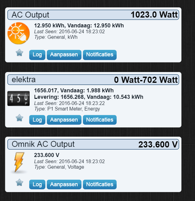

Na aanleiding van habbekrats zijn afbeelding in het Het grote "jouw productie" topic - Deel 2 ben ik toch weer even bezig geweest om mijn lay-out cosmetisch weer goed te krijgen
habbekrats schreef op vrijdag 24 juni 2016 @ 18:27:
Zo de meter is door de nul.
Sinds 19 Nov 2015 panelen op het dak. DE slimme meter (helaas) geplaatst op 27 Okt 2015.
Sinds vanmiddag is de terug geleverde energie meer als de geleverde energie. Nu ff flink kWh sparen tot 19 Nov 2016.
vandaag was een redelijke dag tot nu toe, net te weinig binnen getankt volgens pvgis
Plaatje vanuit het topic:
Afbeeldingslocatie: https://tweakers.net/ext/f/29hVj19NsWDeNxK9YiVxki0d/full.png
Zoals jullie zien heeft hij een virtuele sensor aangemaakt voor zijn omvormer.
Deze geeft dan ook netjes de opbrengsten van vandaag in Watt.
Het probleem bij mij is met zo'n zelfde sensor dat ik hem in Voltage zie ongeacht dat ik dezelfde sensor heb aangemaakt.
Afbeeldingslocatie: https://i.imgur.com/3Tdl1GF.png
Ik heb gekozen voor Elektra (Actueel + Teller)
Als ik de teller opnieuw heb aangemaakt dan verschijnt deze netjes in domoticz en geef ik nog even aan dat het om Levering gaat ipv verbruik.
Afbeeldingslocatie: https://i.imgur.com/NAUv2HD.png
Echter zodra er data binnenkomt dan veranderd mijn meter weer naar:
Afbeeldingslocatie: https://i.imgur.com/0keDe7i.png
Als ik deze dan wil aanpassen dan kan ik dat ook niet meer.
Afbeeldingslocatie: https://i.imgur.com/nly6nnV.png
Kan net zolang klikken op levering of verbruik, maar dit wordt niet opgeslagen.
Weet iemand misschien waar dit mis zou kunnen gaan of maak ik zelf een fout ?

Hoe heb je het gedaan dan? Volgens de wiki op domoticz.com?
Ik heb ongeveer hetzelfde overzicht als habbekrats en heb de wiki gevolgd van de domoticz website. Ik haal de gegevens met een script van pvoutput af. Dat werkt prima.
  • MdO82
  • Laatst online: 03:25
Nicap schreef op zaterdag 25 juni 2016 @ 09:23:
Ik heb het via deze gedaan.

MdO82 schreef op zaterdag 25 juni 2016 @ 09:25:
En als ik het goed heb begrepen leest dit script mijn omvormer uit en stuurt daarnaast de gegevens naar PVOutput
Volgens mij heb ik deze niet. Ik heb het script wat de omnik uitleest en naar PVoutput stuurt(Omnik Data Logger). In Domoticz heb ik deze wiki gevolgd.
Ik vermoed dat habbekrats hetzelfde heeft.
  • MdO82
Nicap schreef op zaterdag 25 juni 2016 @ 10:31:
Dat is inderdaad een andere Wiki, ik ga die eens proberen :)
Edit: via die Wiki werkt het nu wel :)
Bedankt !
