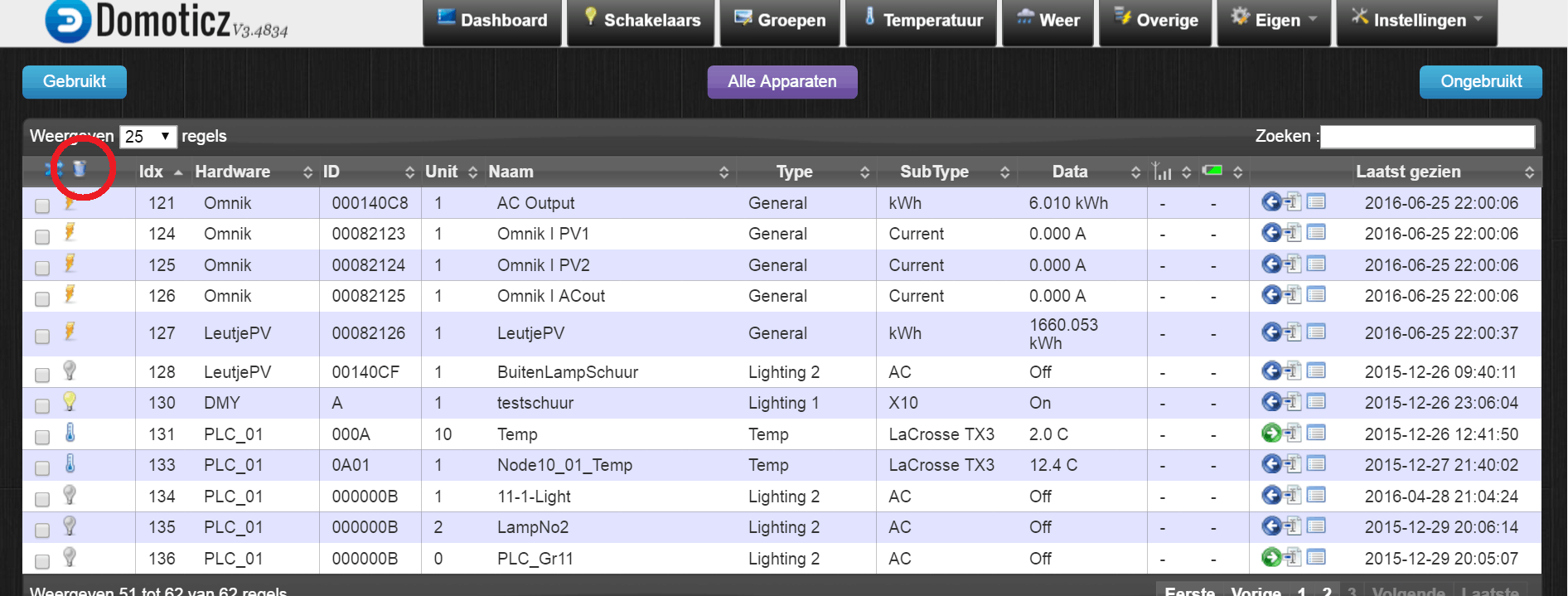

Nicap schreef op zaterdag 25 juni 2016 @ 21:55:
Naar apparaten gaan en op het blauwe pijltje klikken >:)
Die had ik gevonden :P
Maar dan zet je het apparaat gebruikt of ongebruikt, maar echt uit het systeem verwijderen is dus niet mogelijk ?
Het apparaat blijft altijd staan in domoticz totdat je een keer opnieuw begint ?
2250 WP Zuid PVoutput
  • habbekrats
  • Laatst online: 21:58
MdO82 schreef op zaterdag 25 juni 2016 @ 21:51:
Euh sorry zat niet goed op te letten bedoelde de apparaten die je toegevoegd hebt :$
domoticz delete
de eerste keren zocht ik me ook wezeloos naar dat kleine icoontje in schutkleur
  • MdO82
habbekrats schreef op zaterdag 25 juni 2016 @ 22:06:
Zo daar kijk je inderdaad even snel overheen :X
Maar goed ik heb wat opgeruimd ;)
