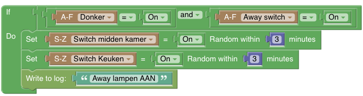

Ik heb nu de volgende blocky naar tevredenheid werkend:
Afbeeldingslocatie: https://tweakers.net/ext/f/ayFAQj7C2xddeP3FnezP73Cq/full.png
Ik zie echter in vergelijkbare voorbeelden dat men eerst controleert of de betreffende lamp(en) al aan zijn. Waarom zou ik dat wel of niet willen? Als de lamp al aan is en domoticz stuurt een opdracht aan naar de lamp, dan blijft deze toch gewoon aan?
  • tozzke
  • Laatst online: 11:55
tozzke
aka tozzert
breinonline schreef op vrijdag 17 juni 2016 @ 22:11:
omdat dit event nu blijft triggeren waardoor Domoticz het (te) druk kan krijgen (zet maar eens een tabje open met het log). Daarnaast is het gewoon netter om die check erin te doen zodat het ook maar 1 keer triggert :)
[ Voor 3% gewijzigd door tozzke op 17-06-2016 22:22 ]

Helder. Dan heb ik dus 3 AND voorwaarden. Kan ik gewoon een tweede AND vergelijking in de eerste zetten?
breinonline schreef op vrijdag 17 juni 2016 @ 22:42:
Je maakt in je eerste regel nog een extra AND aan voor het controleren van 1 lamp. Deze kun je in theroie zo lang maken als je wilt >:)
Of je maakt een variable aan waarop je controleert of de schakeling al is uitgevoerd.
Dus
If X=on and Y=on and Var1 = 0 then.
Do Set ......
Open URL: JSON regel om Var1 om te zetten naar 1.
In je event waar je de lichten weer uit laat gaan zet je Var1 weer teurg op 0
De Open URL regel is omdat je een variable niet normaal kan omzetten met een event. Zeker als je er meer dan 1 wilt gebruiken moet je dit via een JSON url doen. Althans dat was een tijd teurg nog zo. Gebruik zelf nu alleen nog LUA dus weet niet of dat mogelijk is veranderd.
Lijkt misschien erg lastig maar als je snapt stelt het niet voor en voordeel met Variable is dat je aan de hand van de waardes er ook andere schakelingen ingesteld kunnen worden.
Voorbeeld van hoe ik het in LUA gebruik en dan zie je ook hoe de variable gebruikt wordt voor verschillende situaties en dat werkt zeer betrouwbaar.
Dus
Do Set ......

Dus bij elke if conditie stuur jij een commando naar elk licht om het uit te schakelen, ongeacht te huidige toestand?
Zou je niet op elke lijn moeten iets zetten als:
if ['Buitenlamp voordeur']!='Off' commandArray['Buitenlamp voordeur']='Off'
Dus alleen maar het off commando sturen als de lamp niet of is?

MikeOO schreef op zaterdag 18 juni 2016 @ 10:31:
Dus
Do Set ......
Dank voor je voorbeeld d:)b
Ik heb nu wat op basis daarvan in LUA in elkaar geknutseld wat ik eens ga beproeven.

Verwijderd schreef op zaterdag 18 juni 2016 @ 16:04:
Met kaku hardware is de status niet 100% betrouwbaar. Als deze een keer een lamp mist dan is de status in Domoticz Off maar in werkelijkheid brand de lamp nog. Om dit te ondervangen stuur ik liever naar alles een signaal. Zeker bij afwezigheid wil ik wel dat lampen niet blijven branden tot de volgende schakeling.
Bij Z-wave hoeft dat niet en weet je als de lamp in het systeem uit is deze ook echt uit is.
Je kan ook een scene aanmaken en die laten lopen ipv per lamp. Maar aangezien hier alle lampen op verschillende momenten aangaan is dat geen optie.
Ik moet het script nog gaan aanpassen zodat elke lamp bij een bepaald aantal lux aangaan, nu ik een MySensor Lux sensors gebruik en tevens wil ik zelf het commando Off 2x gaan sturen zodat mocht er een keer een lamp een schakeling missen deze een paar seconden later een herkansing krijgt.
Dit gaat al ruim zeker 1 jaar 100% goed en mis nooit een schakeling en het gaat zo snel dat het systeem niet zwaar belast wordt van deze paar handelingen.

breinonline schreef op dinsdag 21 juni 2016 @ 21:38:
Heb ik het correct dat je switch als je kijkt onder domoticz > switches State - IsDonker heet en je het in het script aanroept via isdark_switch? Of is dat precies andersom?
Klopt, je mag dat ook weghalen en direct de naam van de switch gebruiken.
Je geeft een variabele de naam van de switch en gebruikt dan in het script de variable ipv de switchnaam
Deze manier heeft soms voordelen en is wat beter leesbaar ipv de switchnamen zelf te gebruiken.
Zeker als je bv een waarde moet gebruiken in een script wat vaak voorkomt. Stel je wilt een ip-adres meerdere keren gebruiken in je script. Je kan dan elke keer het ip-adres invullen maar je kan ook bovenin aangeven $IP = xxx.xxx.xxx.xxx. In het script vul je dan ipv het ip-adres $IP in.
Mocht het ip-adres dan veranderen dan pas je de regel bovenin je script aan en klaar. Daarbij geeft het direct overzicht waardes die van belang zijn.
Het is een manier van scripten die je vaak op die manier tegenkomt en dat probeer ik dan ook mijzelf aan te leren en vaak zijn het ook stukjes codes van andere die je aanpast waar dit ook al wordt gebruikt.
Ik zit zelf ook nog in de leerfase van LUA dus er zullen zeker verbeteringen te bedenken zijn maar het werkt >:)
